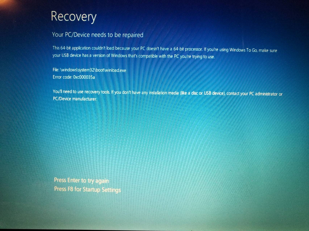

(#) vladcepes hozzászólása Márc 27, 2018 /
Laptopra 64Bites Windowst csak akkor lehet telepíteni ha van legalább 4Gb-Ram?
(#) dolargaan válasza vladcepes hozzászólására (») Márc 27, 2018 /
Nem, kevesebb memóriával is megy. A 32 bites viszont max. 4 gigát tud használni, bármennyi is van a gépben.
(#) cupika97 válasza vladcepes hozzászólására (») Márc 27, 2018 /
Fel lehet kevesebbre is. A 32 bites WIN kezel MAX 4Gb-t. Én nekem 64-bit hez minimum a 2 giga, szóval simán mehet rá.
Mert ezt irja ki,és nem értem.
(#) coyote55 válasza vladcepes hozzászólására (») Márc 27, 2018 /
A lényeg a processzor, nem a RAM. Ha a processzor nem 64 bites, lehet mellette akár 16 GB RAM is.
(#) vladcepes válasza coyote55 hozzászólására (») Márc 27, 2018 /
Értem. Akkor erre csak a 32 bites marad. Köszönöm!
Nincs mit, kéz -, és lábtörést!
Megtaláltam a régi Procimat Intel T7200 úgy írja arra jó a 64 bit
(#) (Felhasználó 4994) válasza vladcepes hozzászólására (») Márc 28, 2018 /
Windows 10 -t próbáltad rárakni?
Ezt a processzort nem támogatja a rendszer már, elavult, régi.
A T7200 az Merom családba tartozik.
"Note If you do not see the code name in the table below, then the processor does not support the Windows® 10 driver.
-Kaby Lake /64
-Skylake /64
-Broadwell /64
-Haswell /64
-Ivy Bridge /64
-Apollo Lake /64
-Cherry Trail 32/64
-Bay Trail 32/64
-Braswell 32/64"
Ezekkel működik rendesen a win 10.

(#) vladcepes válasza (Felhasználó 4994) hozzászólására (») Márc 28, 2018 /
Igen Win 10-et próbáltam. Miután kicseréltem a processzort már sikerült is felrakni,viszont a tegnap este elég sokáig vitatkoztam a géppel és elég sok driver hiányzik amit nem tudtam rárakni főleg net,wifi.
Ha a gépben lévő wifi kártya (fejből nem vágom de emlékeim szerint ez: Intel® PRO/Wireless 3945ABG Network Connection) nem támogatja csak a Windows 7-ig a drivert,mit lehet még tenni? Visszarakom a Windows7-et csak 64 biteset, vagy cserélek benne wifi kártyát? mit lehet még tenni hogy rábírjam venni hogy a Windows 10-el barátkozzon?
