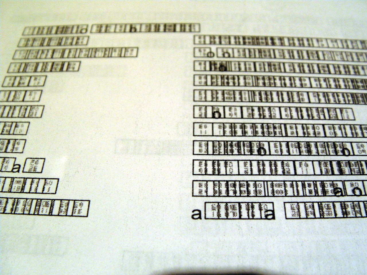

Nyomtatási probléma de valószínüleg a sz.gép kever valamit: A képen látható valami jön ki a nyomtatóból egy pdf 8. oldalától kezdve. Az első 7 oldal hibátlan. Ez egy magyar nyelvű kezelési utasítás akarna lenni.
Többször próbáltam ki-be kapcsolással, rendszeresen csinálja, de csak ennél a pdf-nél.
Valakinek ötlete, hogy mit tegyek?
Erről a fájlról van szó.

A nyomtatásvezérlőben valszeg bentragadt "valami" törölj ki onnét mindent.
(#) coyote55 válasza Hx-2 hozzászólására (») Márc 29, 2018 /
Ezek után mi maradhatott benne? "Többször próbáltam ki-be kapcsolással,..."
Szerintem a .pdf fájlban kell a hiba okát keresni. Valószínűleg oda "dugtak bele" valami nyomtatóbolondító védelmet, ami megakadályozza a nyomtatást.

Megpróbálom a hiba elötti egy-két sort törölni, talán segíteni fog. Bár elötte éppen kép van.
Nagyot segítene ha valaki kinyomtatná a 7. 8. oldalt, abból kiderülne, hogy fájl-hiba vagy valami más. Nekem sajnos nincs másik nyomtató környezetem, hogy leteszteljem.
(#) nedudgi válasza lelkes amatőr hozzászólására (») Márc 29, 2018 /
Én megpróbálnám a print to pdf microsoft nyomtatóval kinyomtatni.
(#) lelkes amatőr válasza nedudgi hozzászólására (») Márc 29, 2018 /
Itt az eredmény a képen. Lehangoló.

(#) Kovidivi válasza lelkes amatőr hozzászólására (») Márc 29, 2018 /
Nem hiányzik valami betűtípus?
(#) lelkes amatőr válasza Kovidivi hozzászólására (») Márc 29, 2018 /
font-size: 16.6px; font-family: sans-serif;
Ez ha jól tudom, alap betükészlet.
(#) Inhouse válasza lelkes amatőr hozzászólására (») Márc 29, 2018 /
Nálam semmi baja a nyomtatással, persze nem papírra, hanem virtuális nyomtatóra.
A legegyszerűbb próba, ha Google Chrome-al nyitod meg, ott a böngésző által kínált nyomtatás, azt is be lehet állítani, hogy mentés PDF-be. (Én elrakok minden leírást PDF-ként is a papír mellett) Vagy ilyenkor érdemes másik PDF olvasóval is kipróbálni, pl. Foxit Reader, nekem is volt már, hogy az Adobe Reader hülyeséget csinált, sőt van egy gépem amin ez a program nem tud nyomtatni, bármi más igen.
Aztán jönnek a virtuális nyomtatók, amik segíthetnek rendbe rakni a PDF-et, DoPDF, Paperless Printer.
További segítség, pl. darabolás, egyesítés, elforgatás, stb.. PDFSam Basic...egyéb trükköket is tud.
Hogy még ezt se kelljen, itt a Chrome-os verzió ugyanebből...hátha ezt már szereti a reader és a nyomtatód.
A hozzászólás módosítva: Márc 29, 2018
(#) lelkes amatőr válasza Inhouse hozzászólására (») Márc 29, 2018 /
„Nálam semmi baja a nyomtatással, persze nem papírra, hanem virtuális nyomtatóra.”
Virtuálissal nekem is jól adja, de ha elküldöm nyomtatóra akkor halál. Érdekes.
(#) lelkes amatőr válasza lelkes amatőr hozzászólására (») Márc 29, 2018 / 1
Végül megoldottam kis kerülővel: átkonvertáltam docx formátummá, kicsit igazítottam a formázáson majd szépen kinyomtattam.
Persze ez továbbra sem oldja meg az eredeti problémát (pdf közvetlen nyomtatása). Ezen még fogok kicsit rágódni.
Azért köszönöm mindenkinek a segítő szándékot.
Próbáltad kinyomtatni amit küldtem?
Igen, kettővel lejjebb írtam.
Azt is át kellett konvertálni, amit én raktam fel belőle? Nem nyomtatta azt sem jól?
Miből próbáltad nyomtatni? Adobe Reader? Próbáltad a Foxit-ot? Próbáltad Chrome-ból nyomtatni? Megannyi kérdés...
Adobe és Chrome nálam nem játszik, FoxIt az alapértelmezett.
Se FoxIt-ból közvetlen, se böngészőből nem volt hajlandó a 8. oldaltól rendesen nyomtatni. Docx konvertálás után minden rendben ment.
Azzal sem, amit én küldtem? Ugyanúgy, mint az eredetivel? PDF-et megnyithatsz közvetlenül FireFox-al is, esetleg úgy?
Azzal is próbáltam amit küldtél. Ugyanaz az eredmény.
(#) Gombszem válasza lelkes amatőr hozzászólására (») Márc 29, 2018 /
Kinyomtattam (átkonvertáltam) pdfFactory-val egy új pdf-be. Próbáld ki ezt:

(#) Inhouse válasza Gombszem hozzászólására (») Márc 30, 2018 /
Én is ezt csináltam neki, csak mással.
(#) Gombszem válasza Inhouse hozzászólására (») Márc 30, 2018 /
Hátha ezzel jó lesz neki. Még nem válaszolt. Nálam mindegyik jó volt.
