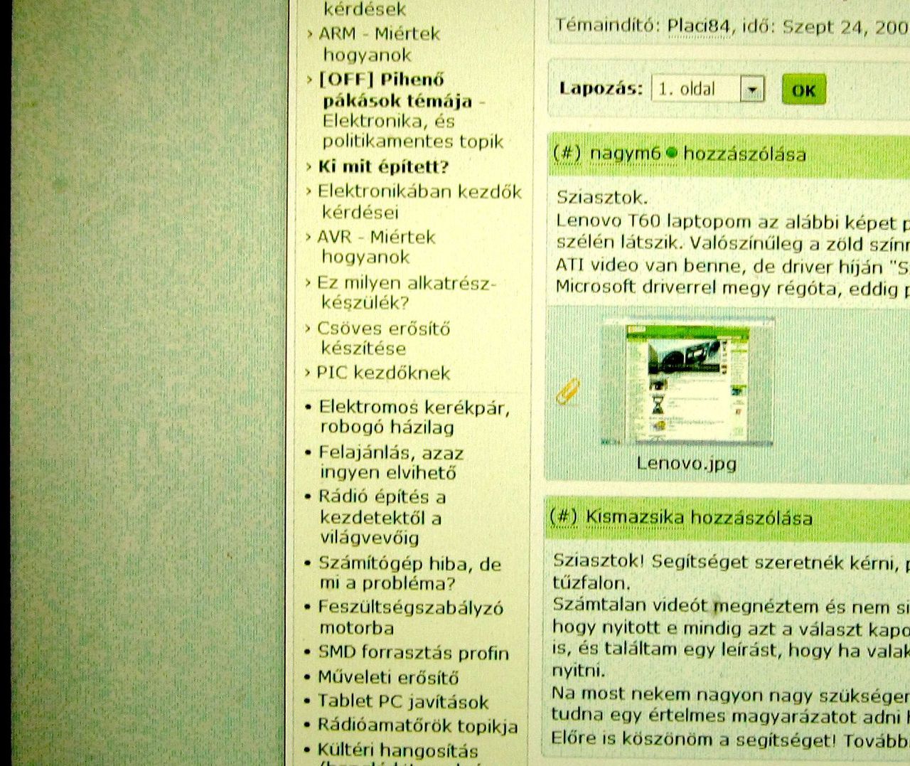

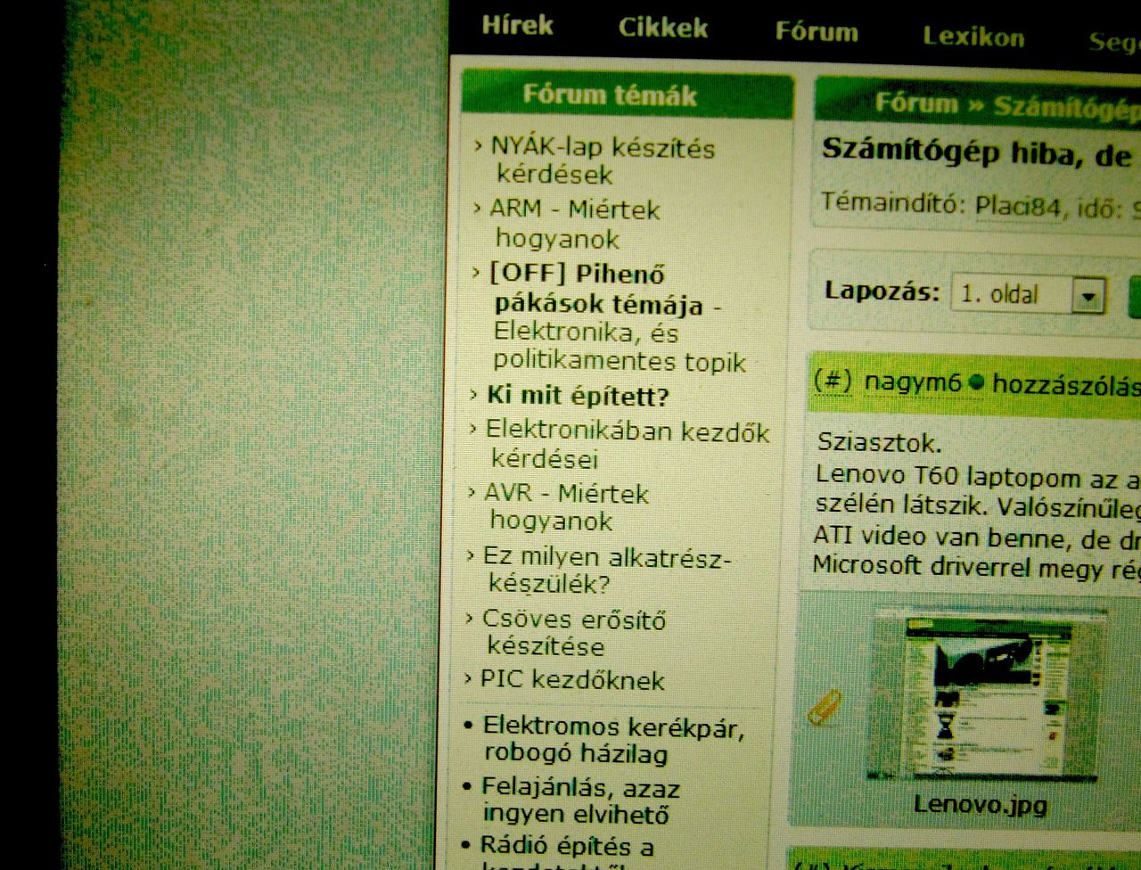

Lenovo T60 laptopom az alábbi képet produkálja egyik napról a másikra. Mákos-csíkos, itt a két szélén látszik. Valószínűleg a zöld színnél van hiba. Ez hardverhiba, vagy telepítsem újra a Win7-et? ATI video van benne, de driver híján "Szabványos VGA grafikus adapter"-ként Win7-ben lévő Microsoft driverrel megy régóta, eddig problémamentesen. Köszönöm.

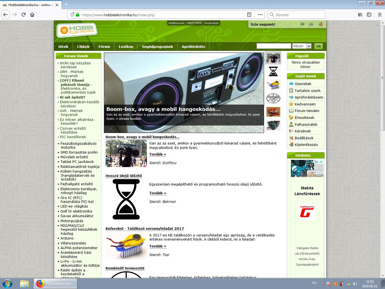

Akármi is a hiba (ami valószínűleg hardveres) a képen én nem látok semmi abnormalitást.
Ha tudod, fotózd le a képernyőt telefonnal, vagy fényképezőgéppel, hogy TE mit látsz.

(#) Inhouse válasza nagym6 hozzászólására (») Jún 14, 2018 / 1
Printscreen-nel nem fog látszódni hiba, ha a megjelenítő okozza, azt fotóznod kell.

Köszi ezt benéztem, valóban csak a fényképezés lehet jó. Itt a fényképek, alig látni a hibát, függőleges halványzöld rövid csíkocskák vannak a képben. Más színű háttérnél más színűek, gondolom a zöld plussz más színek keveréke. Fehérnél nincs hiba, de ha kissé szürkítem a fehéret, megjelennek a zöld csíkok. Ebből gondolom, a zöld szín hibáját.

(#) RoliNyh válasza nagym6 hozzászólására (») Jún 14, 2018 / 1
Más böngészőben is jelentkezik? Tesztkép(ek)en jelentkezik? TFT tesztprogrammal jelentkezik?
Van Offline tesztprogram is...

(#) nagym6 válasza RoliNyh hozzászólására (») Jún 14, 2018 /
Mindenhol jelentkezik, minden programban, minden képen is. De most meg bekapcsolás után jó, egyenlőre megjavult.

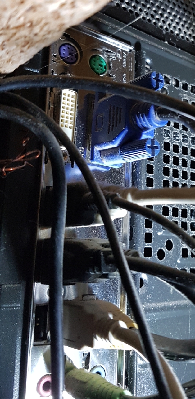

(#) Alkotó hozzászólása Jún 15, 2018 /

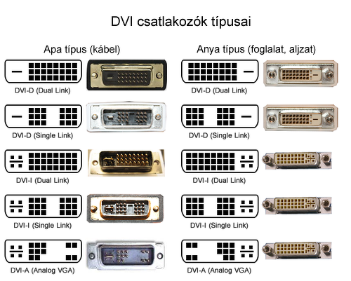

Nem PC hiba -remélem-, de mégis megoldási javaslatot várnék. Erős családi nyomás alá kerültem, a PC és TV összekapcsolására. Egyirányú kapcsolatra lennem szükségem, azaz a TV-n kellene látnom ami a monitoron van.
A PC hátulját megpróbáltam "mögényúlásos" technikával lefotózni, ezt csatoltam nektek. Ezen egy számomra normálisnak gondolt monitor csatlakozó van, meg mellette egy másik fehér csatlakozó. Külön grafikus kártya nincs -eddig nem kellett-, de a gép önmagában is viszonylag erős.
A TV fúl korszerű, 4k UHD stb. és van rajta egy rakás csatlakozó. Többek között HDMI-k is, amiket pl. javasol felhasználni képlejátszó eszközök csatlakoztatásakor.
Milyen megoldással tudnám a PC->TV egyirányú kapcsolatot létrehozni?
Illetve azt is jó lenn tudni, milyen eredmény érhető így el, ha ez egy jó nagy TV?

(#) krauszkrisztian válasza Alkotó hozzászólására (») Jún 15, 2018 /
Ha nem szükséges, hogy a monitor is rá legyen dugva a gépre, akkor egy VGA-HDMI átalakító kell, és kész.
Ha kell, hogy a monitor és a TV is lá legyen kötve, akkor a monitor maradhat a helyén, és a monitor csatlakozója mellett lévő fehér aljzatba csak egy DVI-HDMI átalakító kell.
A HDMI meg ugye már mehet a TV-be.

(#) bbb válasza Alkotó hozzászólására (») Jún 15, 2018 / 1
Arra figyelj oda, hogy így csak képed lesz, hangod nem! A DVI ugyanis nem tartalmazza a hangsávot, míg a HDMI igen. A külön odavitt hangot pedig nem szokta szeretni, így vagy csak némafilmeket néztek, vagy a jóval drágább kategóriában kezdesz neki átalakítót keresni (olyan 65$ körül kapsz aliexpress és társain ilyet, de a márkásabbak közül a startech is gyárt ilyet olyan 110euro körül).

(#) KTobi válasza Alkotó hozzászólására (») Jún 15, 2018 /
DVI-HDMI kábel, oda vissza működik, azonos jelek szaladgálnak, csak más a csatlakozó. Ez nem átalakító. Abban igaza van bbb-nek, hogy hangot nem visz, ha mozizásról van szó szerintem külső hangszóró sokkal jobb.
Az alaplap pontos típusából lehetne tudni, hogy esetleg van-e HDMI is. Nem látni a képen (de hátha).
(#) bbb válasza KTobi hozzászólására (») Jún 15, 2018 /
Ránézésre sincs rajta HDMI. Már nincs neki hely a képen

Fillérekért is találtam kábelt, de nem tudom mit jelent a DVI-D jelölésben a D. Van ennek jelentősége?
PC-n akkor szól.
(#) krauszkrisztian hozzászólása Jún 15, 2018 /
A DVI-nak több típusa van.
Önnek elvileg a D kell, de a képen nem nagyon látni az ön aljzatát.

(#) Alkotó válasza krauszkrisztian hozzászólására (») Jún 15, 2018 /
Ránézésre az enyém a jobb felsőnek felel meg.

(#) Kovidivi válasza Alkotó hozzászólására (») Jún 15, 2018 /
A DVI-D digitálisan kommunikál, a DVI-A analóg módon, a DVI-I pedig mindkettőt tudja, de olvass utána, számomra sem tiszta, melyik mit tud. A legegyszerűbb és legtisztább egy bármilyen HDMI kimenetes videókártya lenne. Ha megveszed a legolcsóbb DVI-HDMI kábelt, az csak akkor fog működni, ha a videókártyád tudja a digitális kommunikációt. Ha nem tudja, nem lesz kép a TV-n. Túl sok a szabvány, a buktató, ezért ajánlok egy bármilyen HDMI kimenetes videókártyát.
DVI-A = csak analóg
DVI-D = csak digitális
DVI-I = van rajta analóg is és digitális is
Én nem találkoztam a DVI-A szabványú kártyával még, csak a másik kettővel, viszont a vicc, hogy nem mindegyiket lehet összedugni mindegyikkel, mert a tüskék helyei is hiányoznak a csatlakozóról! A fotódon pont nem látszik, de ha nincs rajta a bevágás körül még négy tüskének hely, akkor a géped hátlapján egy DVI-D csatlakozó van, vagyis egy DVI-VGA átalakítóval nem mennél semmire, ha arra lenne szükséged.
Jelen esetben azonban a DVI-D csatlakozó pont megfelel arra, hogy HDMI átalakítóval össze tudd dugni a TV-vel, a hangot pedig külön a hangrendszeren kell megoldanod.
Szóval: Vegye meg azt a kábelt, amit belinkelt, és akkor lesz kép. A hang meg gépre kötött hangszóróról menni fog.
(#) KTobi válasza krauszkrisztian hozzászólására (») Jún 15, 2018 / 1
A többlet csatlakozót ki lehet iktatni. (kitöröd, félrehajtod a tüskét) Alapból DVI-D van mindenhol, ahol nincs külön VGA ott van egy DVI-I, hogy lehessen analógot is csinálni. (videó kártyák, alaplapi(proci kivezetés), ez az elterjedt, lehet kivétel.)
