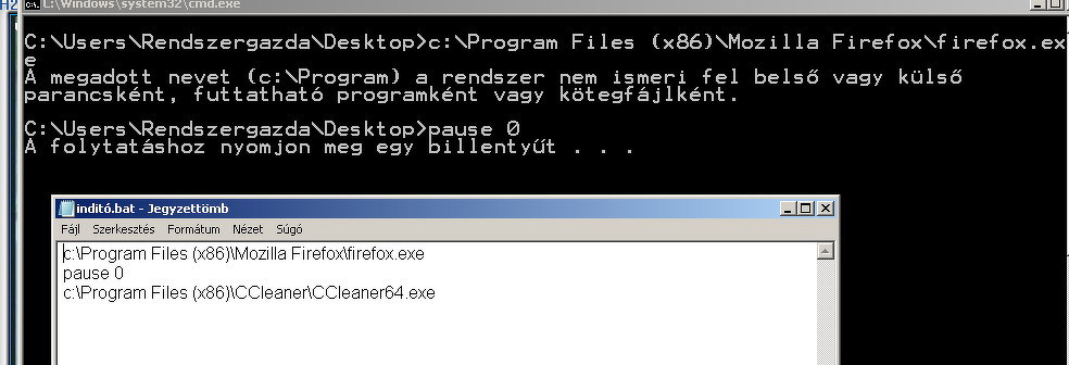

(#) lelkes amatőr hozzászólása Jún 17, 2018 /
Win7 alatt CMD ablakban szeretném futtatni a képen láthatót de nem eszi meg.
Az elérési úttal lehet valami gondja, nem tudok rájönni mi a rossz.
Valaki segítene?

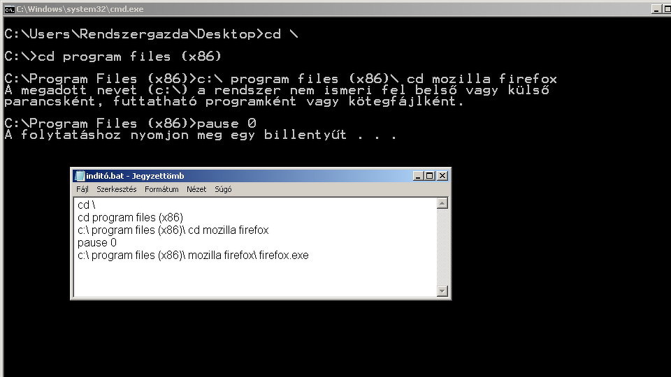

(#) coyote55 válasza lelkes amatőr hozzászólására (») Jún 17, 2018 /
cd \ "Enter"
cd program files (x86) "Enter"
c:\ program files (x86)\ cd mozilla firefox "Enter"
c:\ program files (x86)\ mozilla firefox\ firefox.exe "Enter"
Szerintem ez így működni fog, az "Enter" a megfelelő billentyűt jelöli

(#) lelkes amatőr válasza coyote55 hozzászólására (») Jún 17, 2018 /
Nem jött össze.
Konkrétabban? Mit ír ki, mi a gondja? Egyébként honnan jött az ötlet, hogy 32 bites programot DOS-ablakban futtass?
Itt a hiba ugyanaz.
Az alapötlet, hogy egy ikonnal indítsam a böngészőt, majd kilépve takaritson ki maga után.

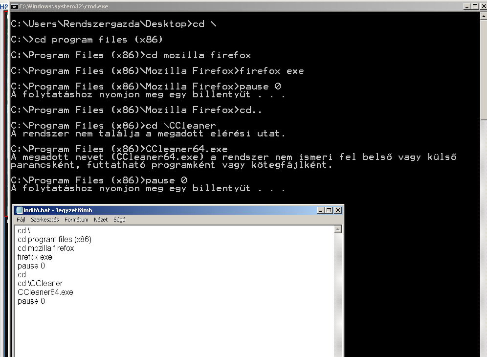

(#) coyote55 válasza lelkes amatőr hozzászólására (») Jún 17, 2018 / 1
OK, én vagyok a hibás, mert leírtam azt is, amit látnod kell.
cd \ "Enter" (ezzel a gyökérbe jutsz)
cd program files (x86) "Enter" (ezzel a program files (x86)-ba lépsz be)
cd mozilla firefox "Enter" (ezzel a mozilla könyvtárba jutsz)
firefox exe "Enter" (ezzel indítod a firefox programot)
Csak azt írd be, amit én most leírtam!
A fele már megvan! A takarítót még nem szereti.
Persze, hogy nem...
Mi az a "cd \CCleaner"?
A hozzászólás módosítva: Jún 17, 2018
Közben rájöttem, nem kell a "\"
Így már megy! Kösz a segítséget.
A CCleaner a takarító program.
(#) RoliNyh válasza lelkes amatőr hozzászólására (») Jún 17, 2018 /
A gond az, hogy az elérési út szóközöket tartalmaz. Tedd idézőjelbe az elérési utat.
Egyébként teljesen felesleges egyenként belépkedni a könyvtárakba, azt egy lépéssel is megcsinálja.
A második programodat meg azért nem indítja el, mert a parancssor a mozilla firefox mappában jár, ott pedig nincs CCleaner mappa...
Megoldás, a második program indítását is abszolút útvonal megadásával kell elindítani.
Próbáld az alábbi parancsot. Nézd át a szóközöket, és az elérési útvonalakat jól írtam -e...

(#) lelkes amatőr válasza RoliNyh hozzászólására (») Jún 17, 2018 /
Kösz a tippet, közben már megoldottuk, megy is amit szeretnék.

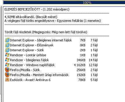

Azért szeretem a cleanert mert ez sokmindent takarít egyszerre, mint az a képen látszik.
Igen, tudom, ismerem a programot. De szerintem teljesen felesleges eljátszani a procedúrát minden böngésző bezárás után. Ez így naponta minimum egyszer lefut, vagy akár többször is. Ezt a műveletet elég hetente, de inkább havonta egyszer időzíteni, ha annyira ragaszkodsz hozzá.
Egyébként ha kiegészíted a parancssort, a képen mutatott néhány funkciót még elvégeztetheted avval is. Az én parancssorom több mindent tartalmaz, de szándékosan kivettem dolgokat abból amit az imént feltöltöttem.
