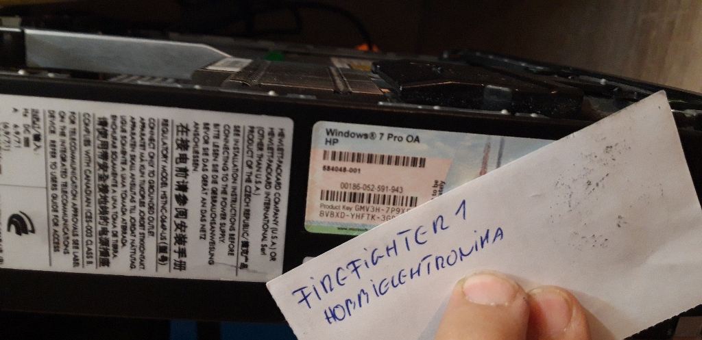

Köszönöm ..Szuper vagy...
Mondjuk HomePremium-ot nem probáltam mert nekem csak Pro kodom van. Esetleg valakinek akonek Pro ja van? Neki megy.
De gondolom mivel a HomePremium meg megy....

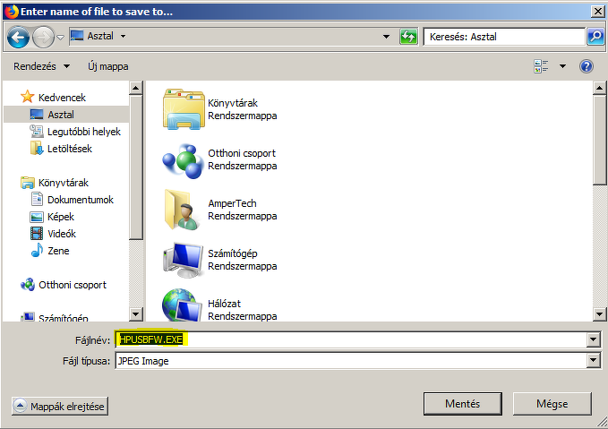

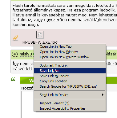

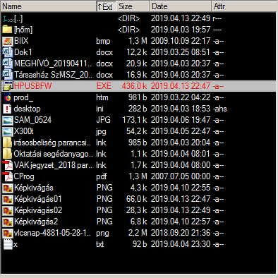

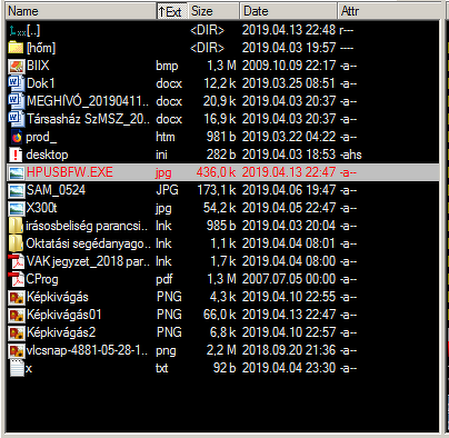

Flash tároló formattálására van megoldás, letöltöd a képet, majd leveszed a .jpg végződést és egy futtatható állományt kapsz. Ha eza program ledöglik, akkor nincsen mentség. Win nem mindent ér el, illetve annál is kevesebbet mutat meg. Nem lehetetlen, hogy egy Linux partició, vagy RAID állományt tartalmaz, vagy egyszerűen nem használ fájlrendszert, binárisok tárolására, vagy mindezek kombinációja.
(#) misi93 válasza _ampervadasz_ hozzászólására (») Ápr 13, 2019 /
Így nem sikerült átírnom, de meglett a program köszönöm. Na egy fokkal előrébb jutottam, még írásvédett is ezért nem akarja leformázni
(#) _ampervadasz_ válasza misi93 hozzászólására (») Ápr 13, 2019 /
Névtelen04 -linkre jobbklikk, Mentés másként (képen Save As)
Képkiv...01 -kiválasztod, hová készüljön a mentés.
Képkiv...02 -példában HPUSBFW.EXE.jpg látható
Képkiv...03 -HPUSBFW.EXE.jpg átnevezve HPUSBFW.EXE -re
Win nem mutatja az "ismert" fájlok kiterjesztéseit, ezért átnevezni sem tudod, ehhez be kell kapcsolni, ezt az opciót is. Totalcomander alatt egyszerűbb a manőver, csuklóból mutatja a fájlkiterjezstést.

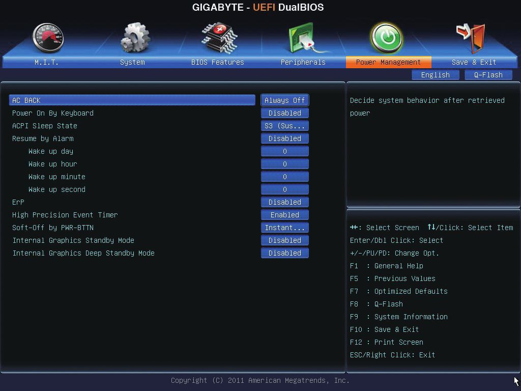

Most vettem le a gép oldalát, Gigabyte ga-h61m-s1 alaplap van benne. Ezen hogyan lehetne letiltani a perifériák gép kikapcsolása utáni tápellátását?
(#) Doky586 válasza Udvari Zsombor hozzászólására (») Ápr 15, 2019 /
Egy hónappal ezelőtt is itt tartottál..
Még mindig nem tiltottad le winben a gyorsindítást?
Ezzel legalább az egérvilágítás és egérlökés=indulást kiküszöbölted volna.
Ha az USB-re kötött ventillátort, lámpát is le szeretnéd állítani akkor biosban a DeepSleep kell.
(#) vargaf válasza Udvari Zsombor hozzászólására (») Ápr 15, 2019 /
A letölthető kezelési útmutató szerint:
„Power On By Keyboard
Allows the system to be turned on by a PS/2 keyboard wake-up event.
Note: you need an ATX power supply providing at least 1A on the +5VSB lead.
Disabled Disables this function. (Default)
Any Key Press any key to turn on the system.
Keyboard 98 Press POWER button on the Windows 98 keyboard to turn on the system.
Power On By Mouse
Allows the system to be turned on by a PS/2 mouse wake-up event.
Note: To use this function, you need an ATX power supply providing at least 1A on the +5VSB lead.
Move Move the mouse to turn on the system.
Double Click Double click on left button on the mouse to turn on the system.”
De ezt Te is megkereshetted volna. Tudom, angolul van, izraelit nem kerestem.
A hozzászólás módosítva: Ápr 15, 2019
(#) Udvari Zsombor válasza vargaf hozzászólására (») Ápr 15, 2019 /
Belinkelnéd a hivatkozott manualt? Vagy másik manualt találtam meg ehhez az alaplaphoz vagy valamit eléggé elnéztem... Ugyanis elvileg minden le van tiltva a "Power" fülön, de továbbra is világít minden periféria a gép kikapcsolása után is így elég akár csak meglökni az egeret hogy bekapcsoljon, valamint ehhez sajnos nem találtam jumpert az alaplapon...
GA-H61M-S1 alaplap
37. oldalon van az idézett szöveg.
Szerintem amit ErP nek nevez a biosod. Be kéne kapcsolnod. De ha alvó állapotban van a géped akkor nem az itteni beállítások érvényesülnek. (ezért javasoltam a gyorsindítás kikapcsolását)
(#) Udvari Zsombor válasza Doky586 hozzászólására (») Ápr 15, 2019 /
Kösz, megnézem.
Viszont másik dolog hogy vettem egy ilyen LCD meghajtót bontott laptop LCD-hez és kép van de teljesen zizik a színek (már az OSD-nek is)! Mi lehet az a "banális" dolog ami nem stimmel?
(#) Udvari Zsombor válasza Udvari Zsombor hozzászólására (») Ápr 15, 2019 /
Az LCD megoldódott: a meghajtó panel túlvezérelte az RGB színeket + fényerőt + kontrasztot, amit az LCD panel nem tolerált.
Bevált! Először "Enable", utána leállítottam a gépet és minden periférián minden LED menten kialudt!! (Az opció neve alapján sose gondoltam volna hogy az az egy amit aktiválni kellene...)
