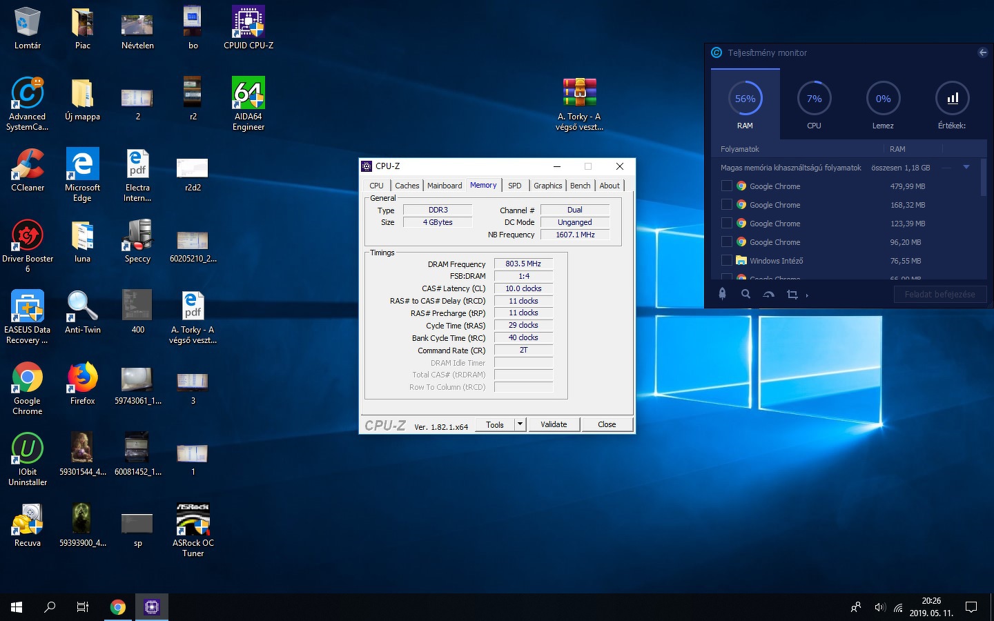

Nem tudom mi lehet, vagy valamelyik rosszul írja ki, vagy a két különböző memória miatt visszavált erre a sebességre. Nézd meg a CPU-Z nevű programmal is, annak elméletben a tényleges sebességet kell kiírnia.
(#) antikzsolt válasza eSDi hozzászólására (») Máj 11, 2019 /
Megnéztem
(#) eSDi válasza antikzsolt hozzászólására (») Máj 12, 2019 / 1
Akkor lehet örülni, csak rosszul írta ki. Viszont az egyik memóriád 1333-as, a másik pedig 1600-as. Ez okozhat gondot, nem biztos hogy szeretni fogja az 1333-as a 800MHz-es órajelet. Én visszavenném 667MHz-re.
(#) antikzsolt válasza eSDi hozzászólására (») Máj 12, 2019 /
Stabilitás gondokon kívül más probléma lehet? Adatvesztéstől nem tartok leginkább filmezek rajta
Tönkremenni nem fog. Csak lefagy, vagy kék halál, ha épp olyan napja van.
Köszi.
Ha sokad vacakol visszaveszem. Nem tart semeddig.

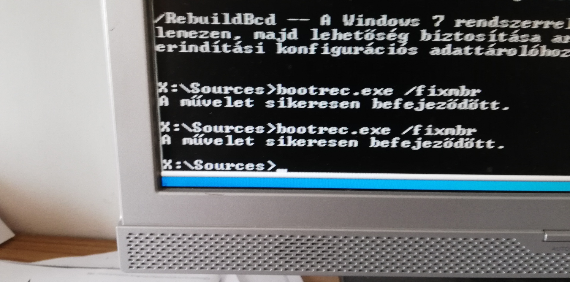

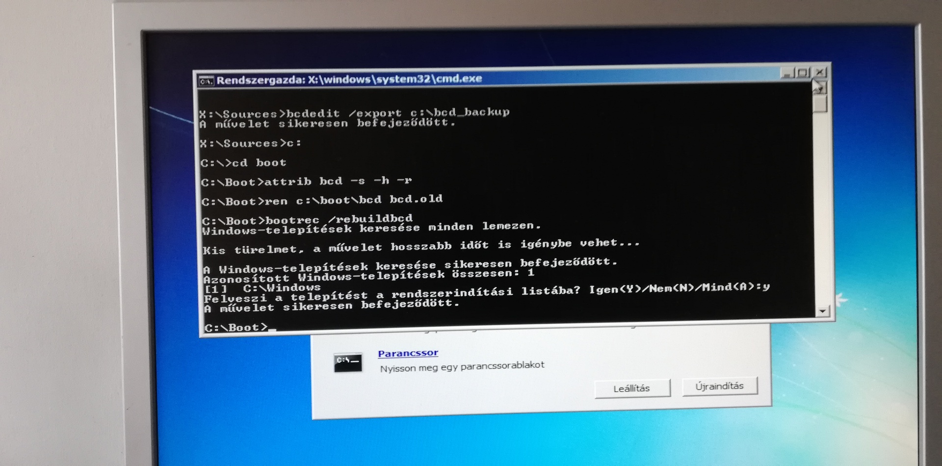

Kiprobaltam ezt is. De semmi. Azt nem értem hogy nem egy vírus vágta agyon a rendszert, hanem egy nyelvtani félreértések alapuló mellé kattintás. És ezt most nem lehet helyrehozni.... Kaparom magamat
(#) Doky586 válasza zsoltee0001 hozzászólására (») Máj 12, 2019 /
Nem tudom ezek mennyit rontanak az indítási esélyeden amikor csak vissza kellett volna parancssorból tenni az eredeti partícióra az aktív fleget.. (szabályos telepítés esetén arra a pici rejtett 100MB-osra)
Arra azért neigen számíts hogy ilyen egyszerű dolgot meg tud oldani a hibajavító automatikusan.
Sebaj!
Egy diskpart clean és full reinstall biztos mindent alapra állít..
A hozzászólás módosítva: Máj 12, 2019
(#) pittti válasza zsoltee0001 hozzászólására (») Máj 12, 2019 / 1
Nem véletlenül ajánlottam a „DiskPart” használatát - egy partíciót újra aktívvá tenni kb. 10 másodperc. Erre nekifogsz minden mással piszkálni, amire semmi szükség - csak rontottál vele az eddigieken.
Vidd el szervizbe, majd visszaállítják (ott legalább értenek hozzá)...
(#) zsoltee0001 válasza pittti hozzászólására (») Máj 12, 2019 /
Siker van!
Kivettem a ssd-t átraktam egy működőképes win7-be ugyanazt eljátszottam, mint ezzel a géppel, visszaraktam, telepítőröl indítva, már helyre tudta hozni.
Következő újra indításnál már jó lett!
A te módszered is kipróbáltam volna, ha ez nem sikerül.
Köszi mindenkinek
