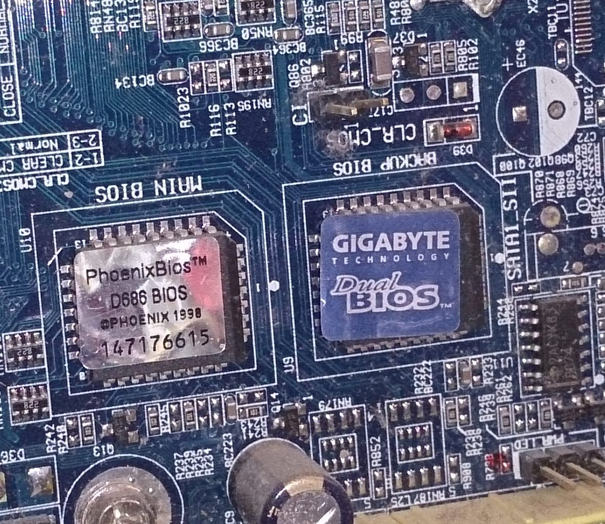

Adott egy Gigabyte GA-7VT600 alaplap dual biossal és a gépnél fiatalabb codegen táp.
Ez egy asztali gép ami kb 2-3 éve nyugdíjjazva lett és bekerült a szekrénybe. Tehát nem volt bedugva a konnektorba és semmihez sem csatlakoztatva, nem ázott, fázott, túlfeszt nem kaphatott, de előtte tökéletesen működött.
Most ismét üzembe akartam volna helyezni de az egy dolog hogy a monitor is meghalt de a gép sem indul el.
CMOS Chech Error - Default Loaded
Szól a hibaüzenet. Nade hiába ajánl F1-es a folytatáshoz vagy DEL-t a biosba lépéshez nem reagál semmire.
Az a gyanúm hogy meghalt az alaplap, megzavarodott a bios.
Sem USB sem PS2-es billentyűzetre sem. A billentyűk más gépeken jók, bekapcsoláskor felvillan mind a 3 led tehát áramot is kapnak, de ha folyamatosan nyomok valamit, vagy be sem dugom a billentyűzetet akkor sincs változás, a gép nem veszi figyelembe.
Alaplapon a CMOS Clear tüskéket hiába zárom rövidre, kissebb-hosszabb időtartamra akkor sincs változás, reset gomb nyomvatartással való bekapcsolás, insert gomb nyomkodás semmi nem segít. Ha kiveszem a CR2025 elemet akkor sincs változás. Tehát elemcserét meg se próbáltam, szerintem nem fog attól sem megjavulni.
Ha lecsatlakoztatom a HDD meg CD meghajtókat akkor írja hogy nincs, de ugyanúgy CMOS ERROR.
Ha a memóriákat kiveszem akkor sípol hogy hiányzik neki.
Illetve bekapcsoláskor néha mikor csippan egyet az recsegősen hangzik, mintha érintkezéshibás lenne a hangszórója vagy "laggol" az alaplap.
Szóval mi lehet az oka és hogyan tudnák életet lehelni bele?
Itt leírják hogyan lehetne még resetelni, de nekem nem olyan a chip mint a képen..
https://skyjuiceiswater.blogspot.com/2016/07/how-to-reset-gigabyte-...s.html

(#) pittti válasza Busz hozzászólására (») Szept 24, 2019 /
Azt a Codegen tápot ajánlatos volna lecserélni egy normálisabbra - nem túl jó híre van.
Ha a tápcsere nem segít, akkor már legyilkolhatta az alaplapot.
Ha mégis a bios a hibás, azt könnyű javítani - nem resettel, mert egy hibás biost resetelhetsz ahányszor akarod. Ki kell forrasztani a 2-es számú chipet, és egy eeprom íróval beleírni az alaplaphoz valót. (a biztos az, ha mind a kettőbe beleírod, dehát ez dupla munka)
A baj az, hogy a javítás ára meghaladja az alaplap értékét.
(#) abcdabcd válasza Busz hozzászólására (») Szept 24, 2019 /
Szia! Ha tényleg cr2025-ös elemet raktál bele (hacsak nem tényleg az való bele, a szokásos cr2032 helyett), akkor talán meg is van a hiba forrása. A 2025-ös 2,5mm vastag, a 2032-es pedig 3,2. A kisebb nem érintkezik gondolom eléggé.
Persze, amit pitti írt, a táp is egy könnyen elképzelhető hibaok.
Szóval, az elemet ellenőrizd először, aztán, ha az jó, akkor esetleg egy cmos resetet adj neki, netán, ha mindent jónak látsz és még mindig kiírja a hibaüzenetet, akkor lépj be a biosba, és ott nyomj rá egy "load defaults" vagy hasonló opcióra.
Aztán ha így sem sikerül, akkor érdemes lehet egy működő gépből egy megfelelő tápot belepróbálni (teljesítményre, meg ha kell valaminek a gépben -5V vagy -12V is, akkor olyat, amin az is van)

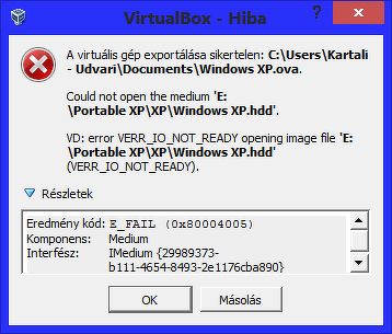

VirtualBox alól akarnék egy magyar Windows XP gépet kiexportálni hogy át tudjak térni VMware Workstation-re. Viszont az E meghajtón keres valami amúgy teljesen szükségtelen dolgot! Az E meghajtó a DVD abban a laptopban! Szerintetek most hogyan tovább?

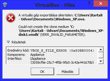

(#) Udvari Zsombor válasza Udvari Zsombor hozzászólására (») Szept 25, 2019 /
Az előző helyett a masszív hiba ez amitől képtelen vagyok megszabadulni! Mi nem jó ennek a "szemétkupacnak"??
(#) nedudgi válasza Udvari Zsombor hozzászólására (») Szept 25, 2019 /
Elsőre az elérési útvonalban levő szóköz szúrja a szememet. Szóköz, és az angol ABC betűin kívül eső karakterek okozhatnak sok szoftvernek.

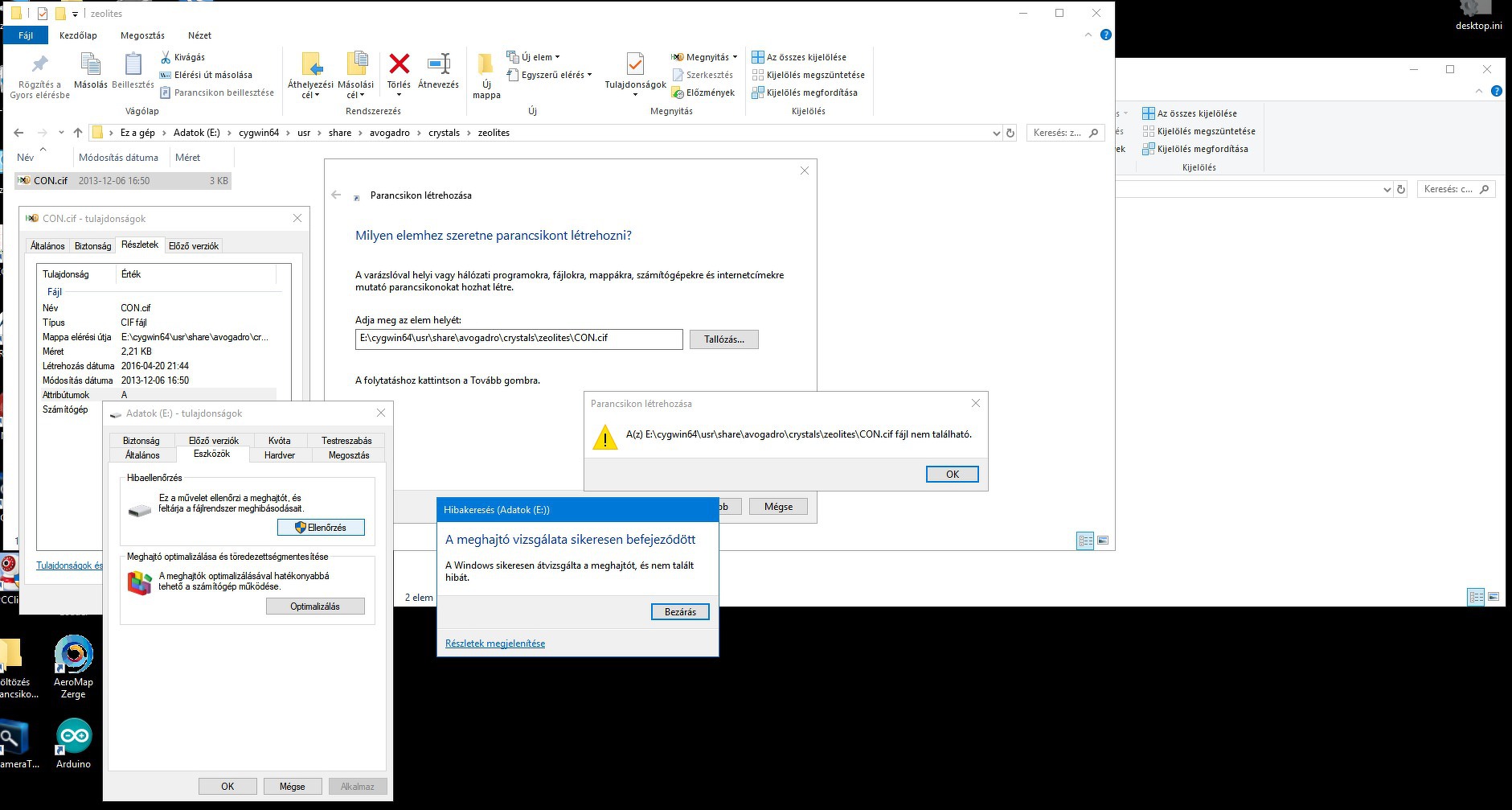

A "E:\cygwin64\usr\share\avogadro\crystals\zeolites\con.cif" fájl a Win10 operációs rendszerem alatt nem törölhető. 2019 szeptemberében. A fájlszerkezet hibátlan, naprakész Windows. Ez lehetetlen.
(#) Doky586 válasza nedudgi hozzászólására (») Szept 25, 2019 /
Csak a lényag maradt le a képről: jogosultságok és saját tulajdonba vétel..

(#) nedudgi válasza Doky586 hozzászólására (») Szept 25, 2019 /
A könytárszerkezetből az összes fájlt lehetett törölni. Kizárólag a "CON" nevű fájl a gond.
(#) Doky586 válasza nedudgi hozzászólására (») Szept 25, 2019 / 1
Töröld live Linux alól. Pl Linux Mint-el..
Ha úgy sem megy még van tippem..
Köszönöm, Linux alól lehetett törölni. Mi a másik tipped?

(#) Inhouse válasza nedudgi hozzászólására (») Szept 25, 2019 /
Mert a console rövidebb változata. Lpt nevű sem lehet a fájl.
