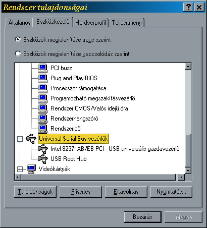

Van ez az alaplap. Most nézem az eszközkezelőt, és a képen látható USB vezérlőt listázza ki annak ellenére hogy az alaplapon nincs USB csatlakozás! Szerintetek ez most akkor mi és hogyan??

A linkelt lapon ott az usb....
(#) Udvari Zsombor válasza Gabó hozzászólására (») Szept 28, 2019 /
Viszont az enyémen nincs! Akkor viszont ezt hogyan listázhatja ki??
(#) nedudgi válasza Udvari Zsombor hozzászólására (») Szept 28, 2019 /
Az elektronika(csipszet) ott van, csak a csatlakozó nincs beforrasztva. Ez valószínűleg pótolható.

Szóval, van chipset, de nincs csatlakozó??? Ennek így sok értemle van...
Legfeljebb egy feláldozott USB hosszabbítót lehetne az alaplapba forrszatani mivel a hátlapi panelen nincs USB számára luk (szétfúrni meg nem akarom)... Csak hát nem szeretném piszkálni a gépet mert a PS/2 eléggé instabil ("tized miliméternyit" megmozdul a dugó és máris nem megy) meg a gépház sem "két kiló"...

Valószínűleg tüskesor van, arra kell egy kivezetés. Keress egyet, ami mellé USB van szitázva. Vagy 2*4, vagy 2*5, esetleg 1*8, 1*10 tüske lesz.

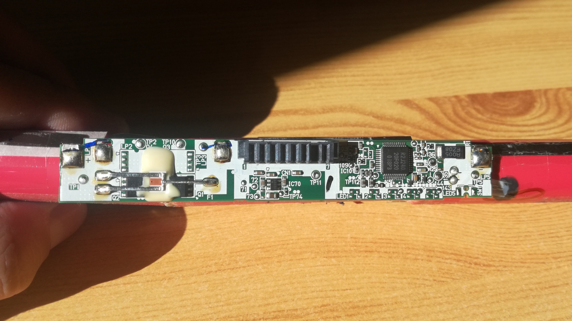

Úgy jártam, hogy a laptop készenlétben maradt, az akkut meg csutkára szívta. Szétszedve 1,9 ; 3,7 ; 2,4V feszültséget mértem a cellákon. Mindegyiket feltöltöttem 3,7V-ra, de gondolom az EEPROM megjegyezte hogy itt már 4 cella mélykisült állapotban van. Valószínű emiatt nincs meg a kimenő pozitív fesz. Youtube-on láttam néhány videót ahol az utolsó pozitívot összekötik a csatlakozón kijövő pozitívval, de itt nem vált be.
Van valamilyen mód resetre?
