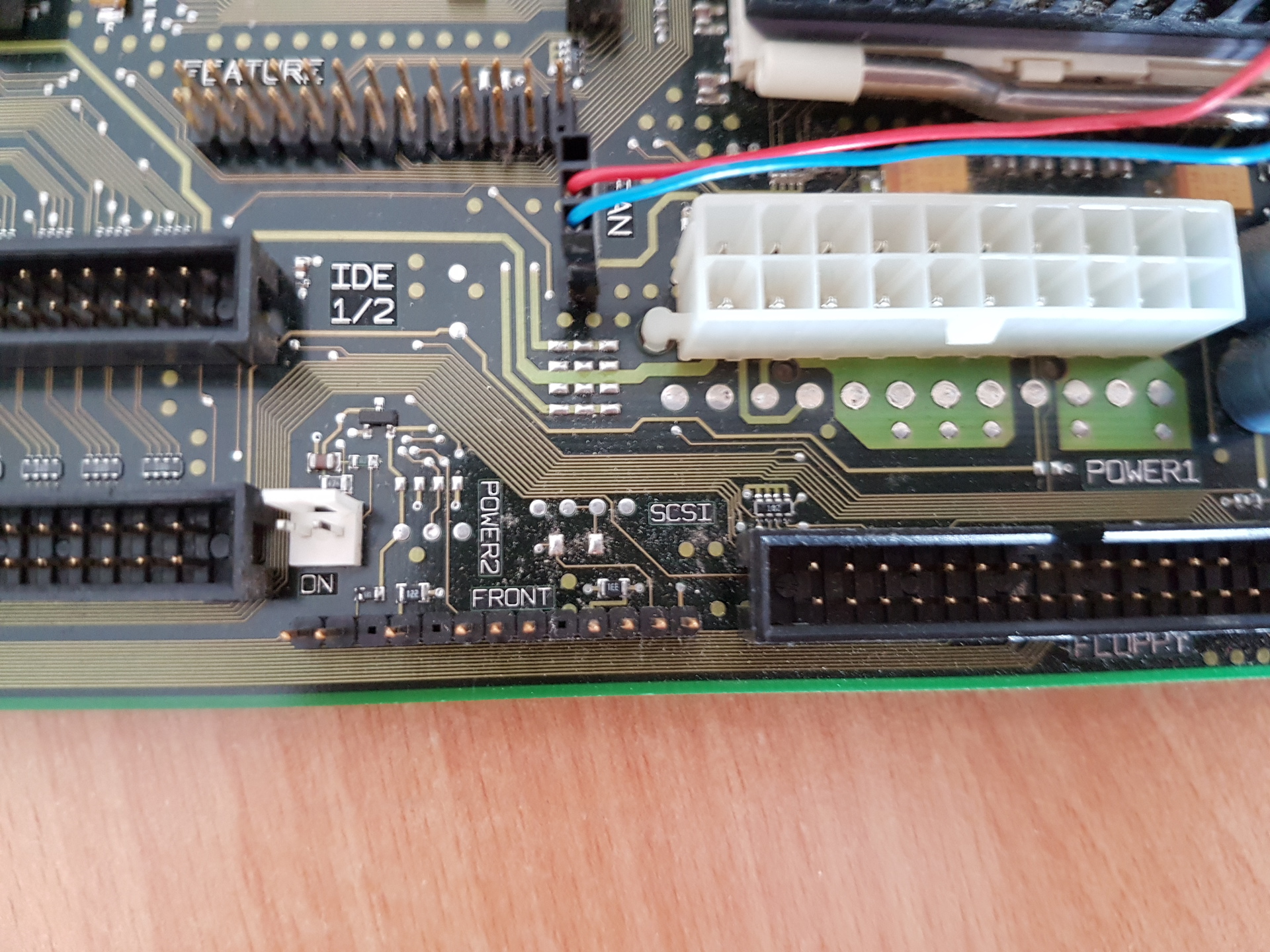

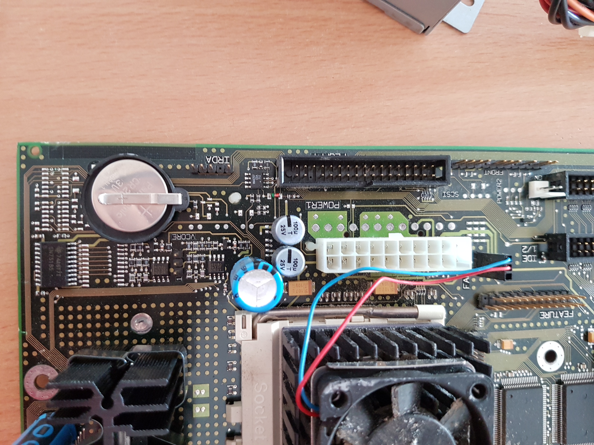

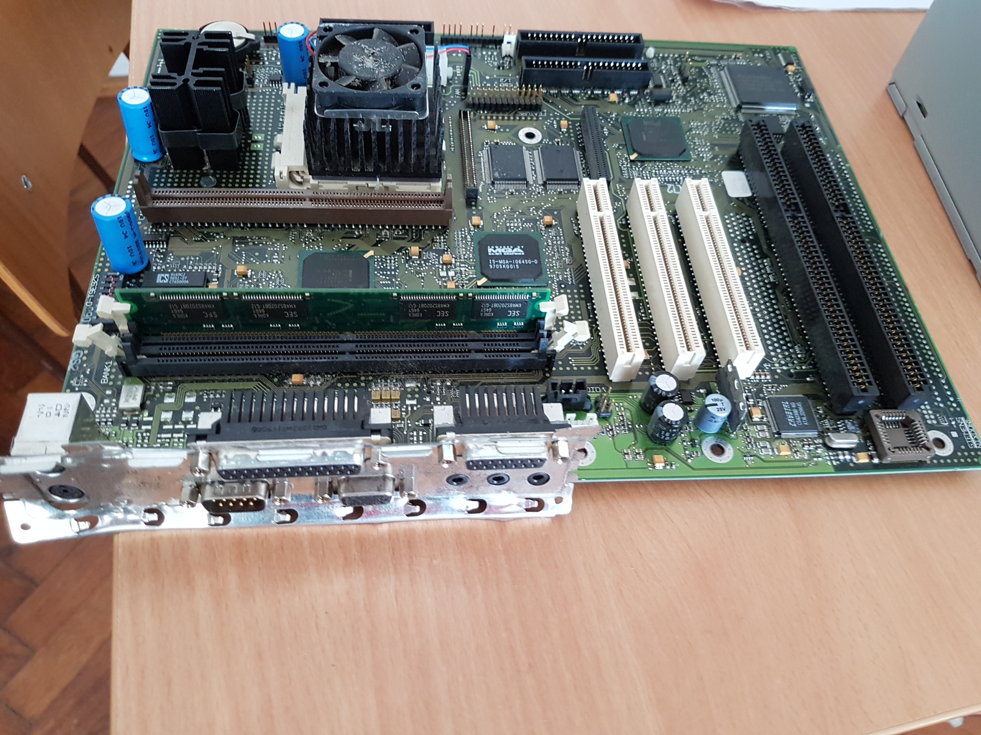

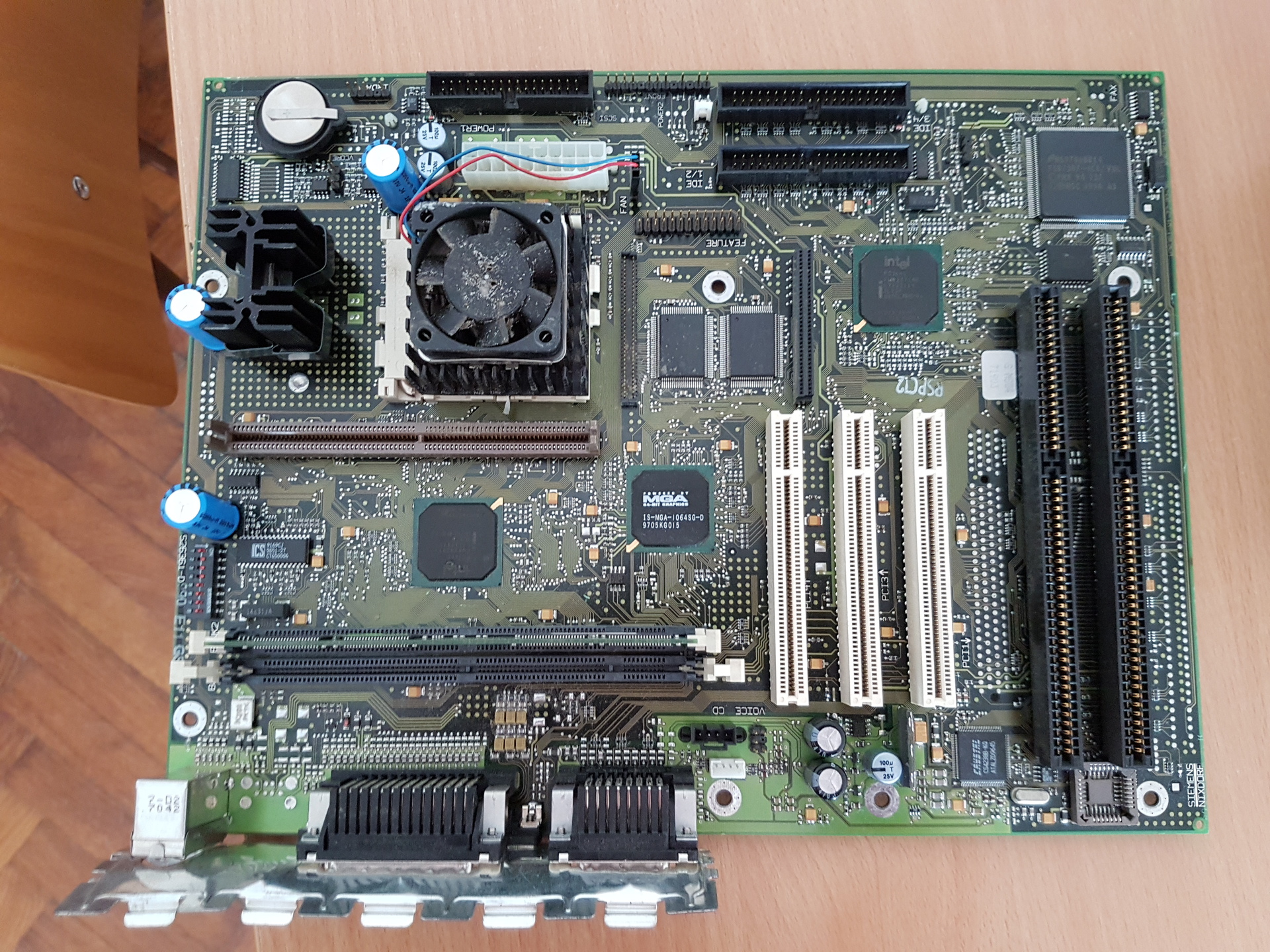

(#) Udvari Zsombor hozzászólása Szept 20, 2019 /
Segítsetek azonosítani egy régi alaplapot! Az előlapi gombok és LEDek bekötéséhez kellene! Csak annyit tudok róla amennyi a képeken látszik.
(#) KU202M válasza Udvari Zsombor hozzászólására (») Szept 20, 2019 /
Az elem mellett és a floppy csatlakozó mellett van két tüskesor. Azokról kellene egy fotó. Illetve próbáld meg elolvasni, mi van melléjük írva.

(#) pittti válasza Udvari Zsombor hozzászólására (») Szept 20, 2019 /
Ha a gyártóját, vagy a típusszámát megírtad volna, többre mennénk vele.
De a hiányzó bios chip nélkül sohasem fogod elindítani.

(#) Udvari Zsombor válasza KU202M hozzászólására (») Szept 20, 2019 /
Ezek?
Nézd - a fejem elején az a két bogyó nem csak azért van, hogy a szemüvegemet hordjam rajta, hanem látok is velük.
Nézd meg az ISA slotok előtt lévő üres foglalatot!
Igen. Az egyiknél "IRDA" felirat van, a másiknál "FRONT". Az IRDA az infravörös érzékelő csatlakozója. A FRONT feliratúnál vannak az általad keresett csatlakozók. Ott más felirat nem látszik?
A FRONT tüskesorról kellene egy 180 fokkal elfordított kép.
Hát...
Ajjajj...
Elképzelhető, hogy a fehér csatlakozó szolgál a bekapcsolásra. Az ON feliratból következtetve.
A többit ki kell kísérletezni. A bekapcsolás kipróbálásához én az ON csatlakozót zárnám egy kis értékű (néhány 10 ohm) ellenállással. Ha nem megy, akkor néhány ohmossal. Mindenesetre az üres foglalat, amiről pitti felhasználó írt, gyanús! Annak a környékén nincs valami felirat vagy jelölés?
(#) minitrue válasza Udvari Zsombor hozzászólására (») Szept 20, 2019 /
Felirat (RAM-slotok mellett, lap szélén) alapján Siemens Nixdorf D990 alaplap. Ha így van, akkor
Egyik sem részletezi az előlapi csatlakozó bekötését. Az üres foglalat viszont nem a BIOS chip helye.
(#) Doky586 válasza Udvari Zsombor hozzászólására (») Szept 20, 2019 /
Elég érdekes hogy az AGP foglalat merőleges a PCI és EISA foglalatokra..
Vagy az lenne a Slot1 proci csatlakozó?
A hozzászólás módosítva: Szept 20, 2019
(#) KU202M válasza Doky586 hozzászólására (») Szept 20, 2019 /
Ne haragudj, de ha a barna színű foglalatra gondolsz, akkor az nem AGP foglalat, hanem a régi alaplapokon használt cache memória foglalata. De ha jól látom, EISA foglalat sincs az alaplapon.
