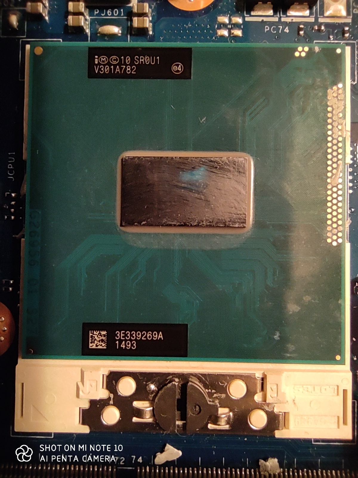

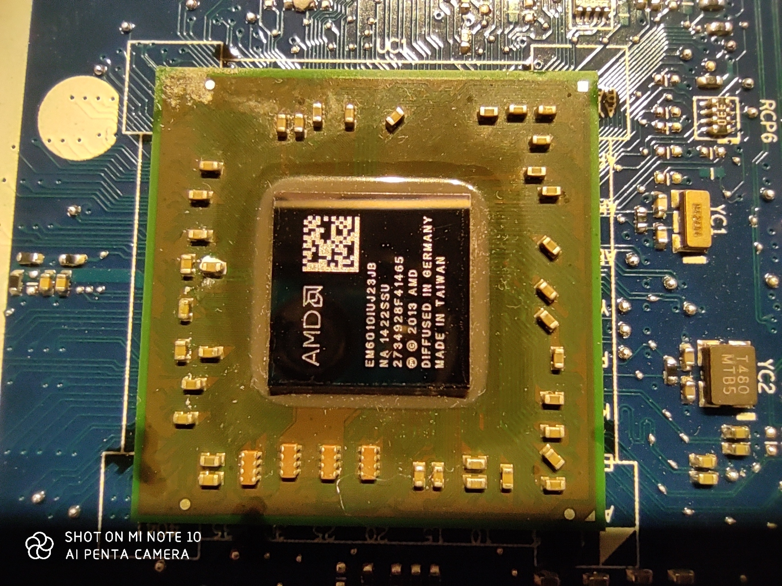

Abban kérhetek még véleményt tőletek hogy: Kaptam két gépet
1: Lenovo G500
2: Lenovo G50-45
Első egyáltalán nem indul, második beindul de fekete képernyő. Melyik lenne jobb ha működne?

Még egy kérdés. A Lenovo G50-45 be csak egy csipet látok, vagyis a hűtő borda alatt ami processzor ként látszik, és nem Socket be hanem forrasztva. Létezik hogy ebbe van a videokártya is? Vagyis kettőt az egyben?

(#) antiktelefon válasza vladcepes hozzászólására (») Márc 18, 2020 /
Lenovo partslookup-on meg tudod nézni serial alapján, hogy pontosan milyen hardver van az adott gépben, de ha csak egy chip van, akkor abban nincs külön videókártya.

(#) vladcepes válasza antiktelefon hozzászólására (») Márc 18, 2020 /
Értem, de akkor mi biztosítja a videót? Ugyan az a chip? Vagyis a processzoros?
Ha megnézed partslookupon, látod a procit. Kikeresed a procit, megnézed milyen Intel HD iGPU van benne. Ezután mondjuk gpu.userbenchmark.com-on összeveted egy HD4000-rel. Szerintem az a mai "használható" szint.
Lenovo gépekhez viszonylag egyszerű kapcsolási rajzot és boardview-t keresni, de analitikus gondolkodás és némi tapasztalat szükséges a hibakereséshez, meg némi szerencse is.
Szét kaptam
Sorozatszámmal többre mennénk, ha javítani is kell, de laptop távjavítás nem tudom mennyire megoldható. Proci AMD, de ugyanúgy iGPU-s.
Sokat ne várj tőle.

(#) antiktelefon válasza vladcepes hozzászólására (») Márc 19, 2020 / 1
A G500 egy nagyságrenddel erősebb azért, azt jobban megérné megcsinálni.
De szét kéne szedni őket, egy nagyítós-mikroszkópos átnézés kellő megvilágítással és némi zárlatkereséssel sokszor segít. Egy miniPCI-e debug kártya sem árt, ha fizikai sérülést nem találsz. (Ha Budapesten vagy, valamikor kicsit később segíthetek.)

Ez milyen proci azon kívül hogy Intel. Ez a G500 ba van.
(#) vargaf válasza vladcepes hozzászólására (») Márc 25, 2020 /
A kereső első találata:
SR0U1 processzor
