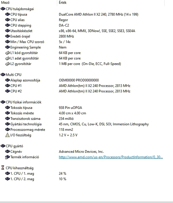

(#) Kari55 hozzászólása Márc 8, 2020 /
Szervusztok.
Alaplap csere előtt állok, csak megkérdezem, hogy a kinézett lappal érdemes-e lecserélnem a meglévő lapot (melléklet).
A grafikai megjelenítéssel van probléma, már próbáltam másik videokártyával, az sem segített a megjelenítésen.
Az ár miatt választottam ezt az alaplapot, és még hozzá egy 4GB-os memóriát is kinéztem.

(#) villanyipi válasza Kari55 hozzászólására (») Márc 8, 2020 /
Ha ragaszkodsz a dual core procidhoz inkább ahhoz való alaplapot választanék a helyedben, nem írtad mire kell a gép, de egy integrált cpu-s lapnál szerintem bármi csak jobb lehet, esetleges későbbi bővítés miatt.Memória ügyben viszont vagy fentebb mennék vagy 2 db 2gb-ot tennék bele, dual üzem miatt.
(#) Kari55 válasza villanyipi hozzászólására (») Márc 8, 2020 /
Nem kell, hogy nagy/gyors feladatokat végezzek vele. A Windows 10 64 bit fusson rajta és egy-két szerkesztő program Pl.: Eagle, Sprint-layout, továbbá videók, filmek stb stb.
A mostani alaplap GA-M61PME-S2P 2GB MEMÓRIÁVAL is megfelelt, csak hát...

(#) Tomi111 válasza Kari55 hozzászólására (») Márc 9, 2020 /
Nekem itthon J3455M van és egy J3160M(ez régebbi kicsit). Attól függ, mire használod a gépet. Komoly játékra nem való. Mindkettő négymagos procis, de nem lehet egy lapon említeni pl egy i5-tel. Nekem tökéletes. A netet böngészni, filmet nézni jó. Hardveresen tudják a H.264, HEVC/H.265 kódolást, HDMI kimeneten 4K-s filmet lejátssza, nem akad. A J3455M-et rendszeresen használom úgy, hogy a D-SUB-on netezek, közben a HDMI-n tv-n megy a film. Bírja. Nekem 8GB RAM van, de utólag elég lenne 4GB-is. Próbáltam Gigabites neten, azt nem tudja: max 230-250Mb/s-el megy az utorrent, közben a proci 100%-on. Viszont itthon a két pc között gigabites switch-en keresztül 700Mb/s-el másol pl. egy filmet. Fogyasztása kicsi: A J3160M-et a szobában használom medialejátszóként tv-re kötve, egy régi 145W-os Compaq táppal megy!! SSD-vel bekapcsolás után 20-25másodperc és használható a WIN10 Pro.
(#) antiktelefon válasza Kari55 hozzászólására (») Márc 9, 2020 /
Ez a proci tudásában egy E5300/E5700-as szintjén van (amit alaplapostul házastul tudok adni ingyen is)
Nézz körül a Hardveraprón. Ha kb. 20 ezret szánnál a lap+proci párosa, egy nagyságrenddel erősebb gépet tudsz összerakni.
Én a helyedben vennék egy használt 1155-ös lapot, azok olyan 8-9 ezerért mennek, de olcsóbban is ki lehet fogni. Lehetőleg 4 slotost, így olcsón tudsz sok DDR3 RAMot belepakolni, de ha nem kell 16Gb, akkor 2 slotos is bőven jó.
Hozzá egy 3 ezres i3 2120 100%-kal erősebb, mint ez a proci. Vagy 8 ezerért egy i5 3470 190%-kal erősebb. Esetleg 12-ért egy i5 3570-et, ezek a konfigok tapasztalat alapján nagyon jól bírják, és a gyári hűtővel jól elvannak.
i3 2120 alá semmikép nem mennék, nagyon hamar használhatatlan lesz, és a használtpiaci értéke is leesik, mivel nem lehet upgradelni.
Ja, 2*4GB DDR3 RAM hardveraprón olyan 6500Ft, 1*8GB meg 7000Ft.
Ha nem tudod, mit válassz, küldök konkrét hirdetéseket is, de ezek általában 1-2 nap alatt elkelnek, így hamar le kell csapni.
Röviden: 1155 lap egy i3 2120 olyan 13 ezerért kétszer akkora teljesítményt ad.
