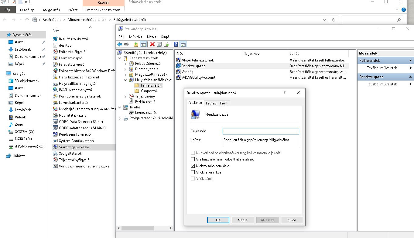

(#) Kovidivi hozzászólása Márc 31, 2020 /
Helló.
Nem lehetne valahogy megoldani, hogy minden program, minden felhasználó teljes, komplett hozzáférést kapjon mindenhez? Win10-et használok.
Elindítom az Eagle-t, szeretnék néhány gyorsbillentyűt elmenteni. Működik, használom. Bezárom az Eagle-t, majd újraindítom, eltűnnek a gyorsbillentyűk.
A start menüben levő Eagle-re jobb kattintással adtam neki minden jogot. Ha innen indítom, akkor elmenti a gyorsbillentyű módosításokat. Akárhányszor indítom, tud a C: meghajtóra írni, működik, ahogy kell, de csak ha a start menüből indítom. Ha egy kapcsolási rajzot indítok, ami természetesen az Eagle-vel indul (csak nem a start menüben levő parancsikonról, hanem az eagle.exe-ről), akkor már nem mentődik el semmi gyorsbillentyű módosítás.
Most el fogok navigálni a program files mappán belül az eagle.exe-ig, és annak fogok teljes hozzáférést adni, remélhetőleg működni fog, de annyira idegesítő, hogy a total commander is mindig engedélyért siránkozik, ha a C: meghajtón akarok törölni valamit.
Természetesen egy felhasználó van, magamnak már minden engedélyt megadtam...
A win8 nem szívatott ilyenekkel...
Köszi.

(#) deebo válasza Kovidivi hozzászólására (») Márc 31, 2020 /
Ennek egy lehetséges, de laikusnak nem ajánlott módja a beépített rendszergazda fiók használata.
(#) Kovidivi válasza deebo hozzászólására (») Márc 31, 2020 /
Felhasználó váltásnál csak egy fiók jelenik meg.
És ha módosítani akarom a fiókom típusát, az szerepel, hogy helyi fiók, rendszergazda... Más lehetőség nincs is.
A hozzászólás módosítva: Márc 31, 2020

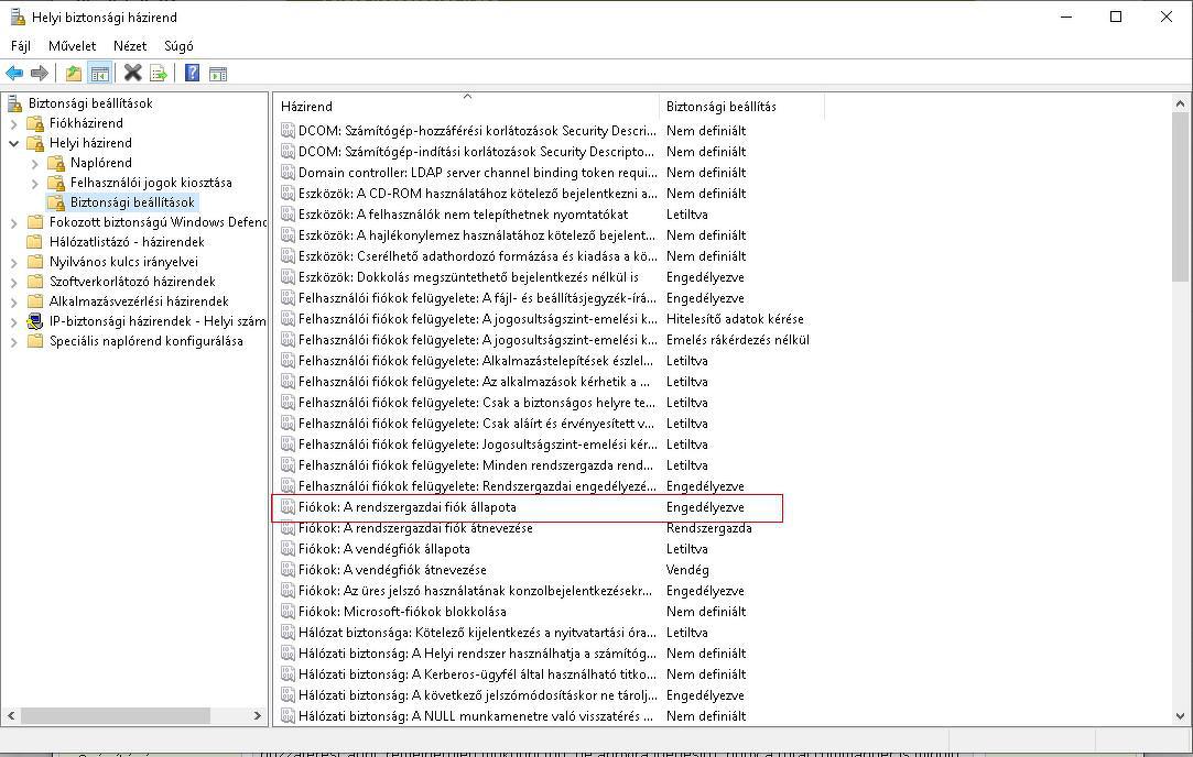

(#) deebo válasza Kovidivi hozzászólására (») Márc 31, 2020 / 2
Mert már tiltva van a 10-ben a használata, de lehet engedélyezni. Futtatásba pötyögd: secpol.msc
W10 Home-ban nincs biztoinsági házirend kezelő, abban nem mukodik, csak a PRO-ban, vagy feljebb.
Köszi a gyors választ! Ilyen gyorsan még írni sem tudok, nem hogy képernyőképet készíteni. Rendszergazdaként szerepelt a fiókom, de mégis tiltva volt a .msc-ben. Most engedélyeztem. Meglátom, lesz-e változás. Egy újraindítást azért eszközölök, biztos, ami biztos.
Köszi szépen!
Félreértés van. Ettől a te fiókod nem változik, csak be tudsz jelentkezni a rendszergazda fiókba, ami egy új fiók lesz, így a jelenlegi beállításaid buknak. De elfelejtettem, hogy az előző lépéssel, csak az engedélyezést engedélyezted, a felügyeleti eszközökön belül még engedélyezni kell a fiókot, hogy használhasd. Ha ezzel megvagy, akkor kijelentkezéskor már ott lesz a rendszergazda és abba belépve kezdhetsz új életet.
Hm. Hát most pislogok...
Igen, megjelent a rendszergazda a fiókoknál.
Ezt elmentem valahova, mert a következő újratelepítésnél ismét kelleni fog...

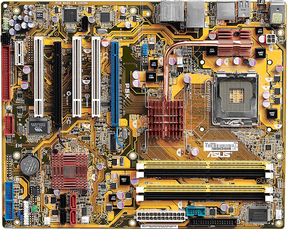

(#) FAZ1 válasza antiktelefon hozzászólására (») Ápr 1, 2020 /
Nincsen BIOS üzenet.
A képernyő beindul, oszt annyit ír ki - Nem érzékel jelet.
A hozzászólás módosítva: Ápr 1, 2020
(#) FAZ1 válasza deebo hozzászólására (») Ápr 1, 2020 /
Az alaplapom ASUS P5K Green.
Dual Bios-os és két PCI-e videokártya slot-tos.
Azt hiszem a processzor-tokja 775 típusú, s egy Pentium Dual Core 2,8GHz-as van benne
Itt van róla egy fotó.
Lehet hogy ebben tényleg IGAZAD van!
Míg a régi, 486-os foglalatokba többnyire a tűs "sokszázlábú" processzor illett (aztán azt meg is fogta a zárható tok rendesen), addig ezekben a 775-ös tokokban csupán a kis aranyozott rézrugócskák vannak. A proci alján viszont - hozzá a kis kerek érintkező pogácsák. (viszont - mivel a réz maga nem igazán rugalmas fém, legalábbis az ilyen esetekben nem, hááát - bármi megtörténhet)
Így tehát - az vagy érintkezik, vagy nem!
Nekem egyszer már meg kellett kissé emelgetnem tűvel, nagyító alatt azokat a kis rézrugókat, mert volt akkor olyan jelenetem, hogy a monitoron csak egy fél kép jött be, tehát azzal teljességgel egyértelmű volt, hogy nem igazán kapja meg az összes processzor-érintkezőpont- magát a tápáramot.
Rém hülye megoldás!
(#) deebo válasza FAZ1 hozzászólására (») Ápr 1, 2020 /
Thyűű ez az alaplap igazi beteg ló! Ha szerencséd van, csak az LGA foglalat kontakthibás, ha nem, az északi, vagy a déli hídnál is lehetnek BGA problémák, amik ugyanezeket a tüneteket produkálják.
Szedd ki a processzort, pucold meg, tedd vissza hátha meggyógyul. Ja és ez nem dual bios-os.
Nekem mondod? Egyszer alaposan "összeborzolódtak" a foglalatban a kis rugócskák, amelyek a processzorral állnak mindenféle elektronikai és kommunikációs kapcsolatban.
Többféle tűvel és többféle nagyító alatt kellett őket mindet egyenként helyremozgatnom. Jó meló volt ... Lehetséges, de elgondolkodtató - az egyik rugó most azok közül rosszalkodik.
Meg ahogy írod -
„Ja és ez nem dual bios-os.”
Dehogyis nem az! "Miazhogy"!
Azzal hogy dual BIOS-os, nálam sajna csak még rátett méregnek egy lapáttal.
Lehet, hogy ez az általam feltett fotó kissé félrevezető, mivel az enyém CSAKNEM UGYANILYEN, de a gyakorlatban ez a fénykép egyáltalán nem róla készült!!!.
Ezt a neten találtam, hogy ne kelljen vele fotózkodnom ...
(#) Doky586 válasza FAZ1 hozzászólására (») Ápr 1, 2020 / 2
Itt van egy fotó rólam. CSAKNEM UGYANILYEN vagyok én is apróbb különbségekkel., de a gyakorlatban ez a fénykép egyáltalán nem rólam készült!!!.
Az olyan különbségek hogy én férfi vagyok nem számít, ugyanígy 2kezem és 2lábam van..

(#) deebo válasza Gabó hozzászólására (») Ápr 1, 2020 /
Ráadásul annak semmi köze a hibához, mivel nem a BIOS-t látja amikor nem indul, hanem a monitor saját no signal feliratát.
Ami pláne abszourd, hogy bios problémára gyanakodott és mindent kicserélt az alaplapon kívül.
(#) Gabó válasza deebo hozzászólására (») Ápr 1, 2020 /
Már abból, hogy nincs Bios csipogás, és javított a lap, már ott gyanakodni kellett volna a lap hibájára.
(#) FAZ1 válasza Gabó hozzászólására (») Ápr 2, 2020 /
Ugyan ki gondolt arra, hogy nem igazán BIOS hiba, meg amikor másodikra, vagy harmadikra végülis csak beindul a lap, s csipog hozzá a processzor.
Utána aztán - már rendesen megy a gép.
Például most is arról írok.
Ez az alaplap CSAK annyira "javított", hogy a foglalatban a kis érintkező rugócskák lettek feljebb emelve, hogy minden tüskéje tutira hozzáérjen a proci aljához. Sohasem volt benne például kondicsere, meg más hasonló "tényleg" javítás!
A hozzászólás módosítva: Ápr 2, 2020
