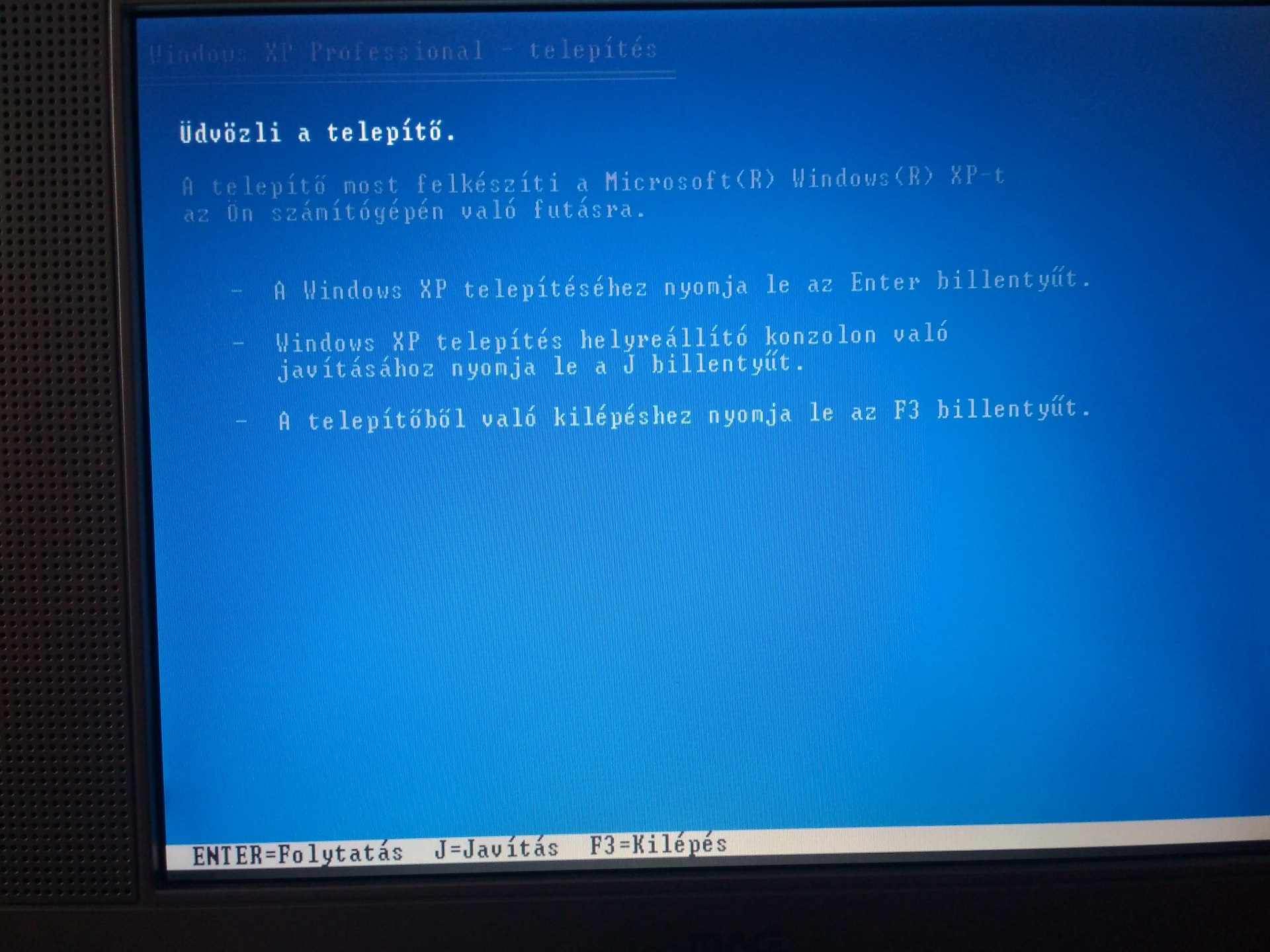

Adott egy Intel Server S3200SHC alaplappal szerelt gép. Van benne 2 WD Black 750 Gb-os winchester, 2Gb RAM, és egy 2.33 GHz-es Intel Xeon proci. Beállítottam a meghajtókat Raid1-be, de valamiért nem akar elindulni így rendesen semmilyen telepítő. Próbáltam már Windows Server 2008-at USB-ről, Windows XP-t CD-ről, 7-et és 10-et USB-ről.
Ha a RAID-et kikapcsolom, megy rendesen.
Mit csinálok rosszul?
Tudna valaki segíteni?
Előre is köszönöm!
Képeket mellékelek
(#) bbb válasza krauszkrisztian14 hozzászólására (») Márc 28, 2020 / 1
A telepítőbe rakd be a raid vezérlő illesztőprogramját és menni fog.

(#) krauszkrisztian14 válasza bbb hozzászólására (») Márc 28, 2020 / 1
Floppy-ra kiírtam a drivert és F6-tal kiválasztottam.
Most települ a gép.
Mindent köszönök!

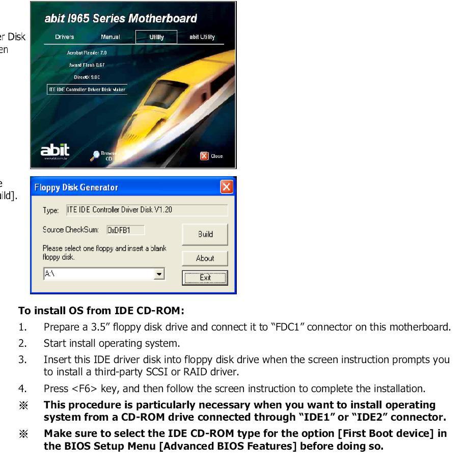

(#) Tomi111 válasza Doky586 hozzászólására (») Márc 29, 2020 /
Szia! Nem a témához tartozik, de nekem volt olyan alaplapom, amihez floppyról kellett IDE drivert telepítenem, ha használni akartam a két IDE csatit. ABIT IB9 alaplap volt.
(természetesen a satához is kellett, ha a telepítőmben nem volt benne)
Ha jól emlékszem (már nincs meg a lap) XP-hez és WIN7-hez is kellett az IDE driver floppyról, ha arról akartam telepíteni CD-ROM-ról.
(#) Doky586 válasza Tomi111 hozzászólására (») Márc 29, 2020 /
Hát igen, az XP még csak floppyt fogadott el telepítéskor ha spéci (raid) lemezre akarta az ember tenni a telepítést.. Azóta azért fejlődött a technika. Mai gépben már floppy sincs.
