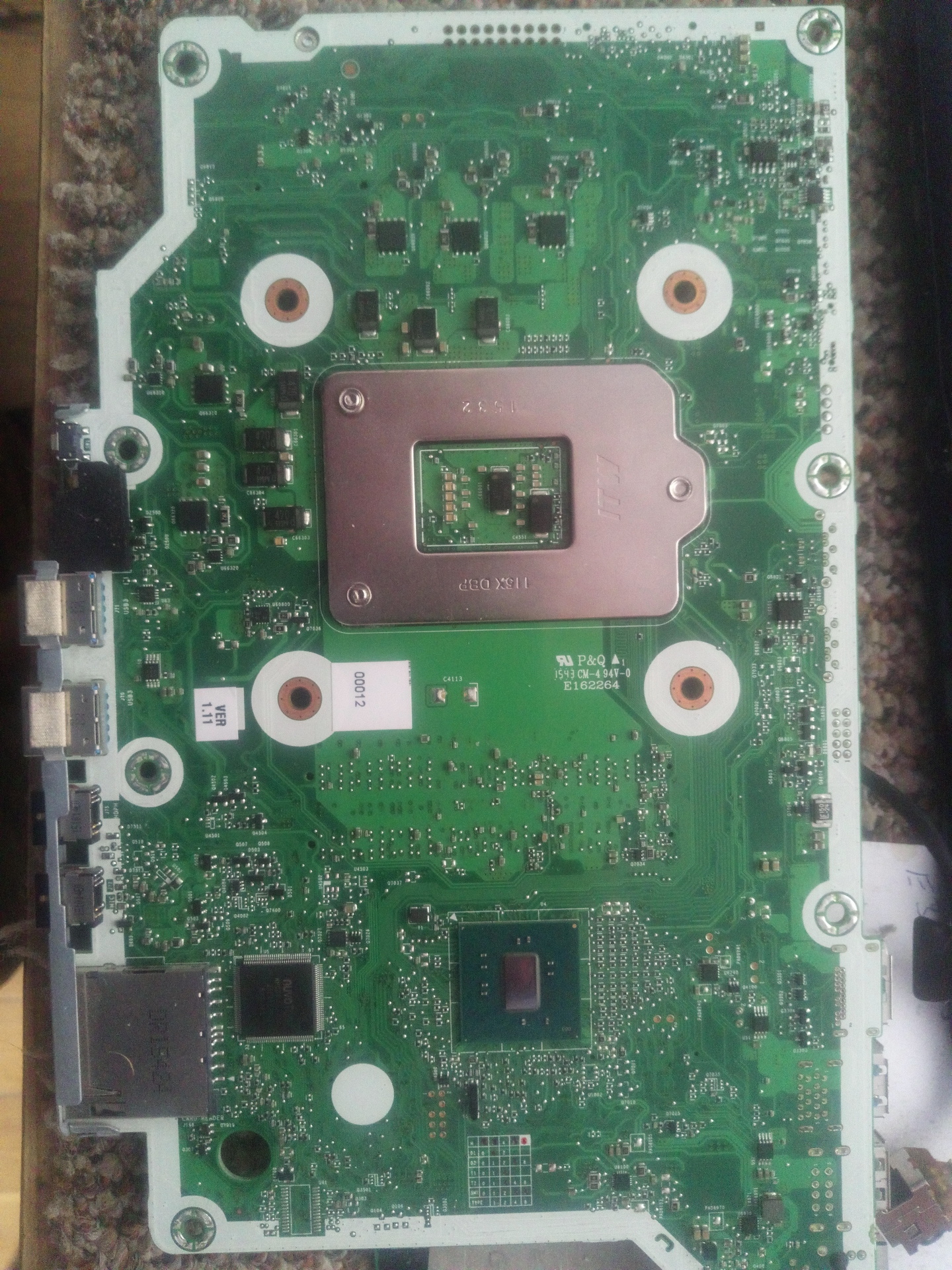

(#) Chipmunk1960 hozzászólása Aug 19, 2020 /
Sziasztok, Nincsen valakinek HP pro one 400 g2 höz -kapcs rajza? Ez egy 20" -os egyben gép-monitor. A Proci nem kap tápot, s a sípolás is ezt igazolja. Sajnos a tanyán sem találtam.
(#) antiktelefon válasza Chipmunk1960 hozzászólására (») Aug 19, 2020 /
Nem egyszerűbb kimérni a feteket mindenféle zárlatra, és a vezérlő ic adatlapja alapján ellenőrizni az enable jelet, hogy megjelenik-e? Főleg, hogy a proci foglalatos, low side is jól mérhető.
(#) Chipmunk1960 válasza antiktelefon hozzászólására (») Aug 20, 2020 /
Szia, A FET-ekez végigmértem, OK. Ha bent van proc, 2,5 Ω az ellenállása, 6370-es FET-ek vannak benne, minden G egy kis kockára megy "A3T" felírattal. I5 6500 proc van benne, az enyémmel pont nem eqvivalens. PC tápos, a 19V megvan rajtuk.
A hozzászólás módosítva: Aug 20, 2020
(#) antiktelefon válasza Chipmunk1960 hozzászólására (») Aug 20, 2020 /
A képen nem látszik a teljes környezet, egy fő kockát kéne keresni, amiből több van, az legtöbbször fet driver. A fő kockához mennek a kis kockák, és annak majdnem mindig van adatlapja.
Proci nélkül nyilván DS nagy ellenállás, G szakadás testhez és táphoz és a VRM kimenetéhez.
(#) deebo válasza Chipmunk1960 hozzászólására (») Aug 20, 2020 /
Ha a PCH IO kontroller páros nem érzékel processzort, akkor sem kapcsolja be a DC-DC konvertert, szóval nem feltétlenül a konverterben kell keresni a hibát!
(#) antiktelefon válasza deebo hozzászólására (») Aug 20, 2020 /
Ezért mondtam, hogy keresse ki a pwm icnek az enable lábát...
(#) deebo válasza antiktelefon hozzászólására (») Aug 20, 2020 /
Örülök neki.

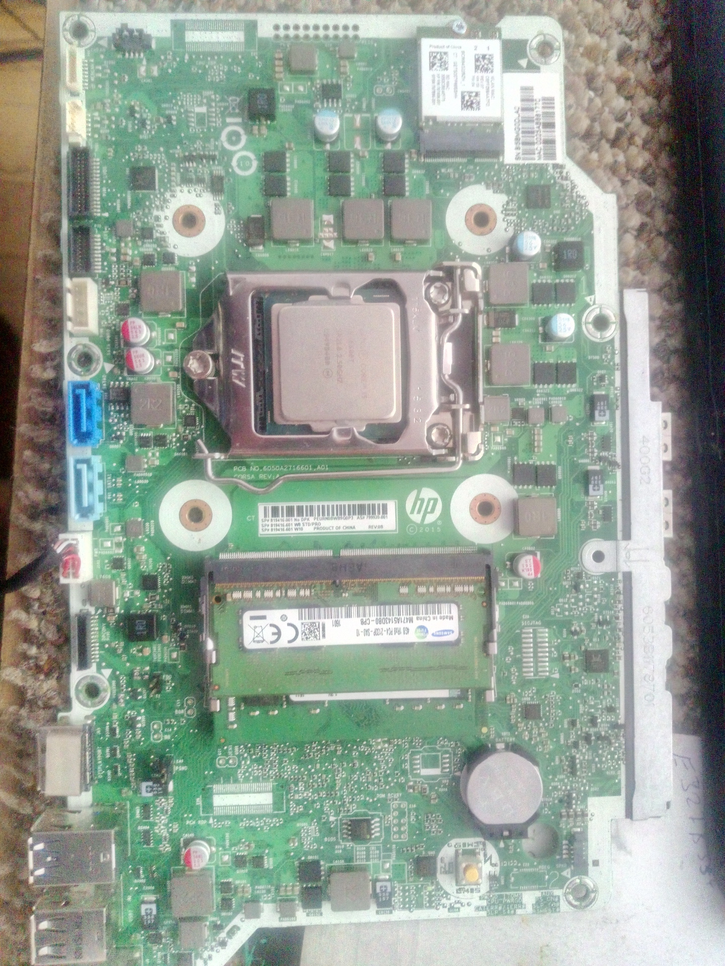

(#) Chipmunk1960 válasza antiktelefon hozzászólására (») Aug 21, 2020 /
Csak megtaláltam az IC-t, NCP8123P. Ez vezérelné az összes tápfeszt, mert a többi megvan. +5, 3,3 1,7 V. A jobb oldali képen a WIFI proc között a jobb szélen.
