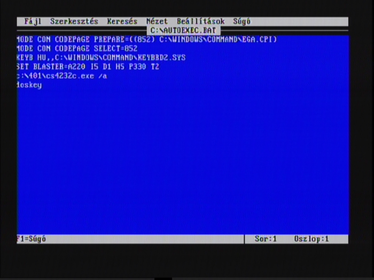

(#) Udvari Zsombor válasza didyman hozzászólására (») Jan 3, 2021 /
Ha jól látom, akkor működik. Első kép: "edit autoexec.bat", második kép: autoexec.bat manuálisan betöltve.
Csak az első képen látható sort adtam hozzá
„c:\401\cs4232c.exe /a”
így a második képen látható inicializálási üzenet jelenik meg. Ezek szerint most akkor már jó?

Fejlemény van: ezt találtam! Eszerint a config.sys fájlból is hiányzott egy "device" sor aminek szintén a "cs4232c.exe" fájlra kell hivatkoznia. Pótoltam, ez az eredmény:
„C:\>SET BLASTER=A220 I5 D1 H5 P300 T2
C:\>SET SOUND C:\401\
C:\>SET MIDI=Synth:1 Map:E
C:\>c:\401\cs4232c.exe /a
CrystalWare(tm) CS4232 Audio initialization Utility, Version 1.60 RC1
Copyright(c) 1993-96 Crystal Semiconductor Corp. All Rights Reserved.
* Plug N Play BIOS Detected.
* Cannot load c:\401\cwaudio.bin.
* Using default Firmware download.
C:\>”
Most már nem ír ki "SBpro" konfigurációs adatokat, így ezek hiányában nem állítható be a kártya.
Most hogyan tovább??
(#) eyess válasza Udvari Zsombor hozzászólására (») Jan 4, 2021 /
Az autoexec.bat ban benne kell lennie a SB beállításoknak , ha az nincs ott , akkor nem is fog megjelenni.
(#) Udvari Zsombor válasza eyess hozzászólására (») Jan 4, 2021 /
Amit látsz, az az autoexec.bat betöltődése, de alul a * soroknál a program mégsem listáz "SBpro" beállításokat (pedig kellene), az onnan hiányzik, a hangkártyát még mindig nem sikerül beállítani.

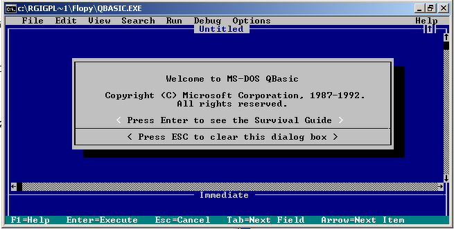

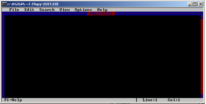

(#) eyess válasza Udvari Zsombor hozzászólására (») Jan 5, 2021 / 1
Akkor most felteszek neked ide egy két dolgot .Meg azért is ha másnak esetleg kell , akkor itt megtalálja , mert nem nagyon lehet már az eredeti régi dolgokra rátalálni , vagy már nem létezik az oldal ahol volt stb.
Nos érdekességnek egy könyv képe sokaknak lehet ismerős is , és nagyon jó könyv ebből aztán mindent meg lehet tanulni .A másik két dosban lévő program képe is , amik itt a flopy programok zip ben meg is található , és még sok más minden is ami a doshoz kell.És a végén egy újabb zip amiben a dos 6.22 telepítő lemeze van , és egy autoexec.bat , és egy config .sys fájlok is , amik egy jól működő stabil rendszer beállításai voltak.Itt ugyan nincs hangkártya beállítás , mert az autoexec.bat lefutása után a Windows idult , vagy az akkoriban híres Norton Commander , és onnan a windows.És a windows már kezelte a hangkártyát .De ha csak dos ból való program indítás van akkor kell viszont az autoexecben a hangkártya beállítás.Szóval sok sikert , és váljék mindenki hasznára a feltöltés.
A hozzászólás módosítva: Jan 6, 2021
(#) Udvari Zsombor válasza eyess hozzászólására (») Jan 6, 2021 /
Az "MS DOS Editor.png" nem hasonlít az alap "edit" parancsra? Azon kívül hogy a felülete más színeket használ, igen csak hasonlónak tűnik.
"MS DOS QBasic.png" - na, ilyet se használ már senki sem, ráadásul ilyen programnyelvet se oktatnak már sehol sem, csak modern C#-ot.
A helyzetemhez nincsen esetleg valami javaslatod?
(#) eyess válasza Udvari Zsombor hozzászólására (») Jan 6, 2021 /
Az editor.png kép az edit.exe , ha ezt elindítod , akkor ez az ablak fog fogadni.A Qbasic nek pedig semmi köze a C# hoz .A helyzetedre a javaslatához tudni kellene azt , hogy milyen környezetből akarod futtatni azt amit akarsz MS dos , vagy win.
