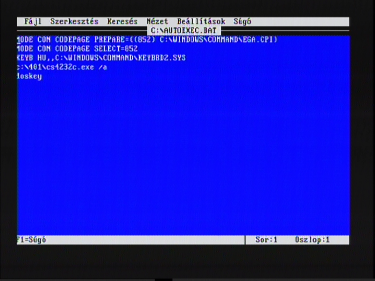

Első kép: "edit autoexec.bat", második kép: autoexec.bat manuálisan betöltve.Csak az első képen látható sort adtam hozzá Idézet: így a második képen látható inicializálási üzenet jelenik meg. Ezek szerint most akkor már jó?„c:\401\cs4232c.exe /a” Mint kiderült, beállításoktól függetlenül még továbbra sincsen hang... A hozzászólás módosítva: Jan 3, 2021

Az autoexec.bat ban benne kell lennie a SB beállításoknak , ha az nincs ott , akkor nem is fog megjelenni.
Amit látsz, az az autoexec.bat betöltődése, de alul a * soroknál a program mégsem listáz "SBpro" beállításokat (pedig kellene), az onnan hiányzik, a hangkártyát még mindig nem sikerül beállítani.

Ott a hiba, nem tudja betölteni a CWaudio.bint. Ott van a fájl, olvasható? Gépet szabályosan állítod le, indítod el? Scandisket futtasd a köteten, ha látszólag a helyén van minden.
Hát mert nem jól van.Így kell lennie az az autoexec.bat ban.
::echo Hangkartya beallitasa ::SET SOUND=C:\dos\sb16 ::SET MIDI=Synth:1 Map:E ::SET BLASTER=A220 I5 D1 T4 P33 Tehát neked hiányzik az , hogy C:\dos\sb16 , mert csak a C ről nem tud betöltődni mivel a dos ban van a sb16. Mindig oda hivatkozunk ahol az eszköz drájvere , vagy elérhetősége van , legyen az Soundblaster , vagy akármi más is . A hozzászólás módosítva: Jan 5, 2021
CWaudio.bin ott van a helyén a C:\401\ könyvtárban (ahova a hangkártya driver lett kicsomagolva), azt ellenőriztem. Hogy mit nem bír ezen betölteni, azt nem tudom.
![]() Kell-e a dupla kettőspont :: a parancsok elé?? Mert anélkül raktam be azokat az autoexec.bat fájlba. Kell ehhez sb16 driver is?? Vagy hogyan is van ez?? Idézet: Ezt majd csak módosítással lehet betenni, mert a C:\dos\ könyvtárban nálam általam átmásolt DOS programok vannak, nem pedig rendszer. Amúgy pedig hivatkozva van a C:\401\ könyvtárra, amibe a hangkártya driverét csomagoltam ki. Vagy ez önmagában még kevés lenne?? „Tehát neked hiányzik az , hogy C:\dos\sb16 , mert csak a C ről nem tud betöltődni mivel a dos ban van a sb16.” A hozzászólás módosítva: Jan 5, 2021
