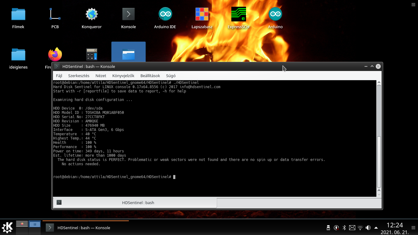

(#) mateatek válasza blasz hozzászólására (») Jún 21, 2021 /
Elindítod a gépet egy live-Linuxról és az alatt lefuttatod a Linuxos Hard Disk Sentinelt.

(#) Doky586 válasza mateatek hozzászólására (») Jún 21, 2021 /
Allítólag a Linuxos Hard Disk Sentinel nagyon gyenge és frissítetlen a windowsoshoz képest...
A hozzászólás módosítva: Jún 21, 2021
(#) Epu2 válasza Doky586 hozzászólására (») Jún 21, 2021 /
Attól még a régebbi vasakat jól elemzi.
(#) mateatek válasza Doky586 hozzászólására (») Jún 21, 2021 /
Nincsen grafikus felülete. Csak a lényegre szorítkozik.
(#) img válasza mateatek hozzászólására (») Jún 21, 2021 /
Ha mentesz riportot vele, abban érdemes megnézni az adatátviteli hibákat, az áthelyezett szektorok számát, az instabil szektorok számát. Bár a HDS sem tévedhetetlen, mert a S.M.A.R.T. adatokból dolgozik: kb. minden gyártótól láttam már e program által hibátlannak mondott lemezt meghalni, akár 1 már pár napos korukban is.
