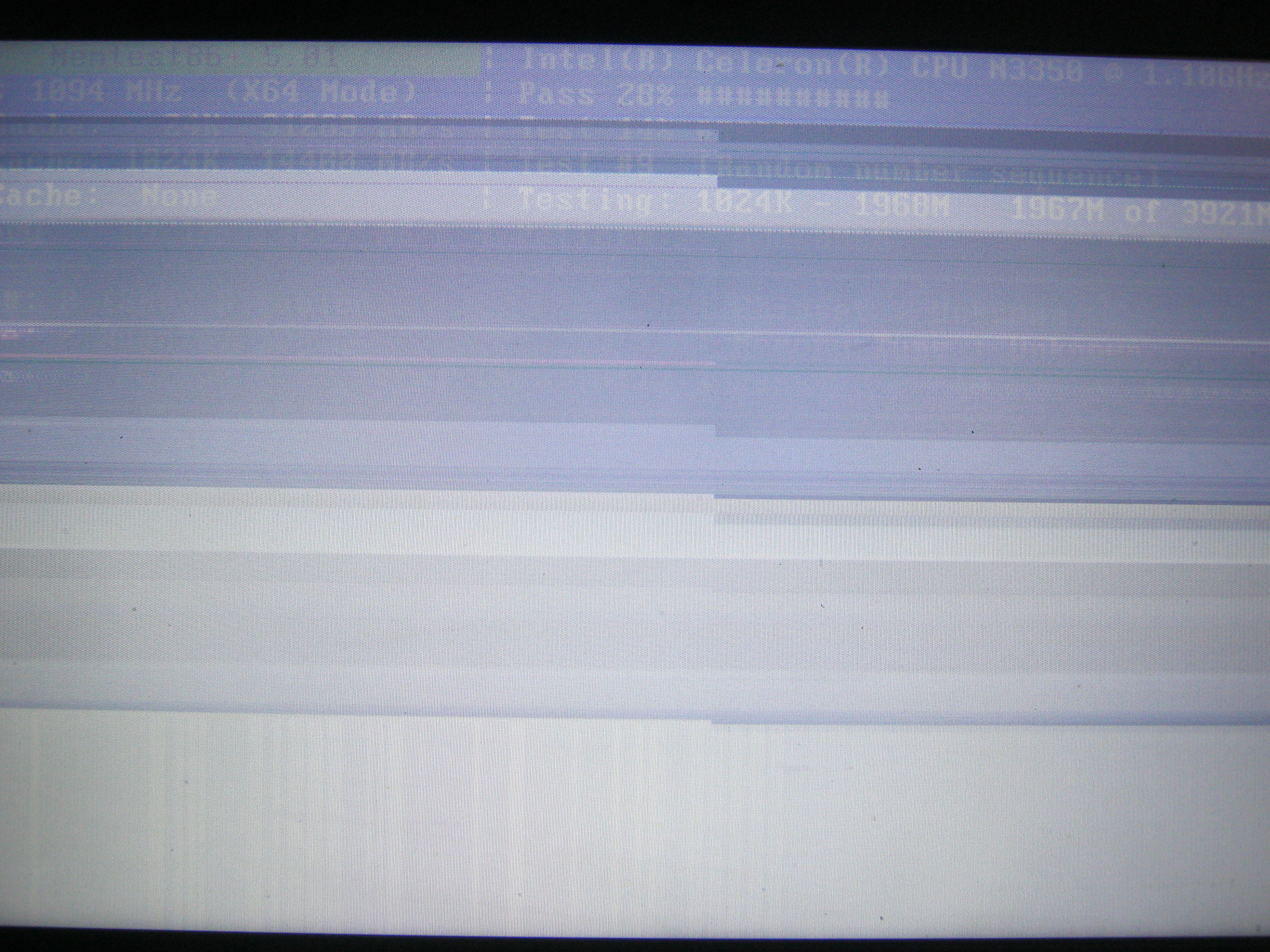

(#) mateatek hozzászólása Aug 16, 2021 /
Van egy laptopom, ami a képen látható hibát produkálja. Bekapcsolom, működik, de pár perc után elkezd csíkozni a kijelző, összevissza ugrál, elszürkül. Ha kikapcsolom és pihentetem pár percet, megint jó lesz egy darabig.
Ha nem kikapcsolva pihen, hanem csak összecsukva, kikapcsolás nélkül, akkor is jó pár percig.
A gép egy agyon integrált Lenovo Ideapad 320. Csak a RAM van benne, merevlemez, más semmi. Integrált video, saját memória nélkül.
CPU át lett pasztázva, semmi nem meleg. RAM hiba?
Érdemes köröket futni, vagy egy ilyen gép az kuka?
(#) img válasza mateatek hozzászólására (») Aug 16, 2021 /
LVDS kábel. Próbáld meg nem kikapcsolni, csak meghajtogatni (addig, hogy a HALL relé még ne kapcsoljon). Ha így is csinálja, akkor 99%, hogy az.

(#) mateatek válasza img hozzászólására (») Aug 16, 2021 /
A kábel hibája szerintem kizárható. Játszottam vele, de nem történt változás semmilyen értelemben.
A videón valami sercegő hang van: annak mi a forrása, a telefonod mikrofonja rögzítette?
A MemTest-et legalább 12, de inkább 24 órán át kell futtatni modulonként, hogy azt lehessen mondani, hogy jó az adott modul. Mennyi ideig tesztelted?
A sercegő hang nem a gép hangja, hanem a háttérzaj. A Memtest-et talán 10 percig futtattam.
Akkor tedd be északára és legalább délig fusson! Van a laposban alaplapra integrált RAM is? Ha igen, akkor elsőnek azzal kezdd a tesztelést!
Érdekes az a háttérzaj, mert a sercegés pont a kijelző villódzását követi, azért is kérdeztem rá.

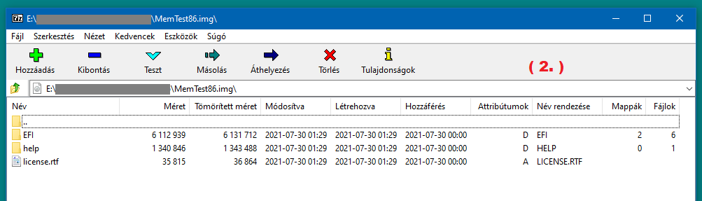

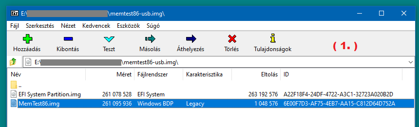

(#) Doky586 válasza mateatek hozzászólására (») Aug 17, 2021 / 1
Ne a régi v4 verziót használd (mert az már elavult), hanem a grafikus v9-et (LINK)
Az EFI mappát kimásolod egy fat32 pendrivera (filekezelővel, bármivel) és már bootolhatsz is róla..

(#) img válasza mateatek hozzászólására (») Aug 17, 2021 /
Egyébként a gyártói oldal nem ír olyan változatáról, amiben ne lenne dVGA: NVIDIA GeForce 920MX / NVIDIA GeForce 940MX / AMD Radeon 530 van benne - szóval lehet melegedő GPU.

(#) Régi motoros válasza mateatek hozzászólására (») Aug 17, 2021 / 2
Ha van bármilyen kép kimenet, tegyél rá egy külső monitort és próbáld ki azzal.
Ha ott nem jelentkezik a hiba, akkor a PC hardver része jó, kijelző hiba lesz.
Ha szintén műveli, peched van, és VGA hardver hiba vagy ilyesmi lesz a bűnös.

(#) mateatek hozzászólása Aug 18, 2021 /
Köszi a segítséget. A gép kuka lett. Az integrált mindenség megadta magát.
(#) antiktelefon válasza mateatek hozzászólására (») Aug 18, 2021 /
Mármint ezt miből veszed?
Külső kijelzőn is hibázik?
Amúgy van BGAzóm, ha racionális áron eladod érdekelhet szórakozni, ha gpu hiba.
(#) mateatek válasza antiktelefon hozzászólására (») Aug 18, 2021 /
Elvittem szervizbe. Gazdaságosan nem javítható. A megoldás a BGA-zas lenne. Olyan árat mondtak, ami nekem nem éri meg.
