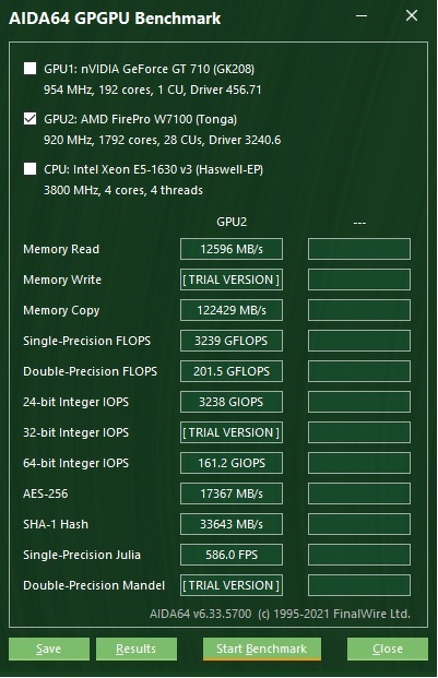

Másik videokártyával nem tudom feltenni a drivert, mert azzal a hibával kezdi, hogy nem talál amd kártyát, próbáltam. Régen úgye úgy ment a felbontás állítás, hogy ha nem kattintottál arra, hogy maradhat az új pár másodperc múlva visszaállította a régire, de a win 10 ha nincs driver akkor keres egyet a háttérben és egyszer csak eltűnik a kép. A saját drivere is ha odaér a telepítésben hogy valószínűleg felbontást állít szintén sötétség. De a tegnapi ki-be cseréig, ment ezzel a kártyával ezzel a monitorral, FurMark nyúzta fél óráig hiba nélkül (90 fokon)

Nincs alaplapi video, egy GT710-essel van kép. Az internetet kell kihúzni, hogy a win10 ne telepítsen automatikusan, mert akkor a Radeon se tud telepíteni mert, folyamatban van egy másik telepítés erre az eszközre. De ezen már túl vagyunk fenn van a gyári driver, az eszközkezelő szerint megfelelően működik, a Radeon pro settings-ben lehet nézni (miközben a GT710 van a monitorra dugva) hány fokos mennyit pörög a ventilátora csak AMD-be dugva a monitorkábelt kép nincs....
(#) antiktelefon válasza pont hozzászólására (») Okt 11, 2021 /
Akkor így válaszd ki Aida64-ben ezt és pár gpgput nyomj rajta, vagy bármi más nem grafikus terhelést próbálj rajta (pl nicehash miner akár, ha van kéznél fiók). Furmark meg ilyesmi másodlagos gpun nem fut.
(#) pont válasza antiktelefon hozzászólására (») Okt 11, 2021 /
Lefutott az Aida...
Akkor esélyes driver gond, innentől te tudod csak megoldani.
