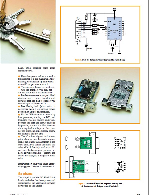

Kellene egy kis segítség találtam ezt a rajzot összeraktam de nem smd pic-kel hanem simával de nem működik megköszöném ha valki vetne rá egy pillantást és megmondaná mért nem megy köszönöm szépen elöre is.

(#) Tomee válasza jocoka hozzászólására (») Feb 20, 2007 /
Honnan tudod, hogy nem megy?
(#) árpix hozzászólása Feb 20, 2007 /
igen , bedugod , ééés ???
szerinted minek kéne történni ?
valami progi csak kell hozzá !?
(#) source2 válasza árpix hozzászólására (») Feb 20, 2007 / 4
még jóhogy nem történt semmi, mért is történt volna?
kell egy windózos progi ami kommunikál a piccel.
üdv
(#) jocoka hozzászólása Feb 20, 2007 /
Na figyú az is megvan de nem reagál semire van egy része amivel csinál egy meghajtót és azt lehet formatálni erre viszont hibát ír ki hogy nem találja a rádugott cuccot
