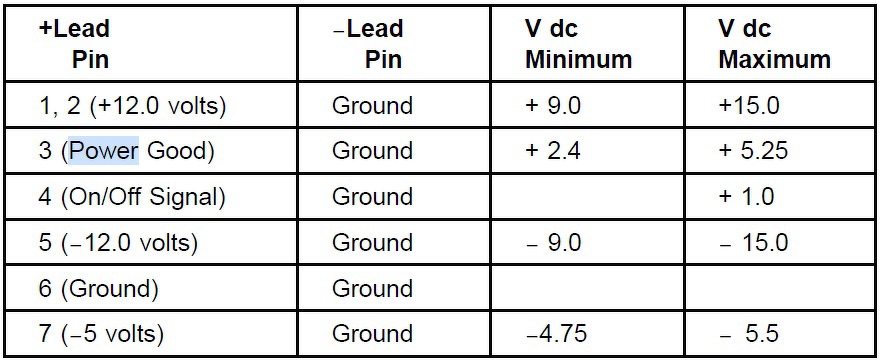

Egy szabvány AT tápot alakítanék át 1992-es IBM PS/2 57 486SLC2 géphez, csak ehhez kellene az eredeti tápegység kivezetéseinek azonosítása. A probléma az, hogy nincs ilyen tápegységem.
(A képen lévőről van szó.)
A főbb tüskéket multiméterrel azonosítottam az alaplapon, de háromban nem vagyok biztos: -5V (fehér), +5VSB (lila), Pw_good (narancs). A gondot az okozza, hogy a szabvány AT tápon nincsen +5VSB, az ATX tápon a narancs a +3.3V és nem a Pw-good, a -5V meg nem volt semmilyen kivezetésen az alaplapon, ezért nem tudtam ellenőrizni. Mivel ez egy 486 SLC2 processzoros asztali gép, ezért a 3.3V-ot kizárnám, tehát a Pw_good valószínűleg jó.
De hogyan lehetne előállítani a +5VSB-t olyan AT tápból, amiben nincs ilyen kivezetés?
Vagy inkább ATX tápot alakítsak át, amiben van?
Tudom, hogy kicsit zavaros, de nem égetném le a lapot, ezért első körben az eredeti táp kivezetéseit kellene valahogy azonosítani.

(#) uniman válasza DannyTorrence hozzászólására (») Nov 13, 2019 /
Biztos vagy benne, hogy olyan volt a tápja ? ...mert én másra emlékezem!
Az a hosszúkás táp az IBM PS/2 Model 56SLC3 számítógéphez tartozik (de a tápcsatlakozó kiosztása azonos): Bővebben: Link

(#) DannyTorrence válasza uniman hozzászólására (») Nov 13, 2019 /
Akkor az a kérdés, hogy az ON/OFF signal az a +5VSB-re, vagy pedig az ATX szabvány zöld színű PS_ON kivezetésére utal?
(#) DannyTorrence válasza DannyTorrence hozzászólására (») Nov 13, 2019 /
"You had just experienced the "standby power warming effect"
The power supplies on various PS/2 (33, 35/40, all 56/57, all 76/77, 85, all 90/95) do not really "switch off" - a part of the PSU is always active and the frontside power button in fact switches only a "sense voltage" from the standby part of the PSU against GND ... which starts up the main power supply."
Ha jól értem, akkor a lila kivezetés mégis +5VSB, ugye? Ami úgy indítja a tápot, hogy a nyomógomb testre húzza a +5VSB jelet. Szóval nincs köze az ATX PS_ON jeléhez.
Bár itt az ON/OFF signal +1V max, nem +5V. Így már végképp nem értem, mi a szerepe a lila kivezetésnek.
