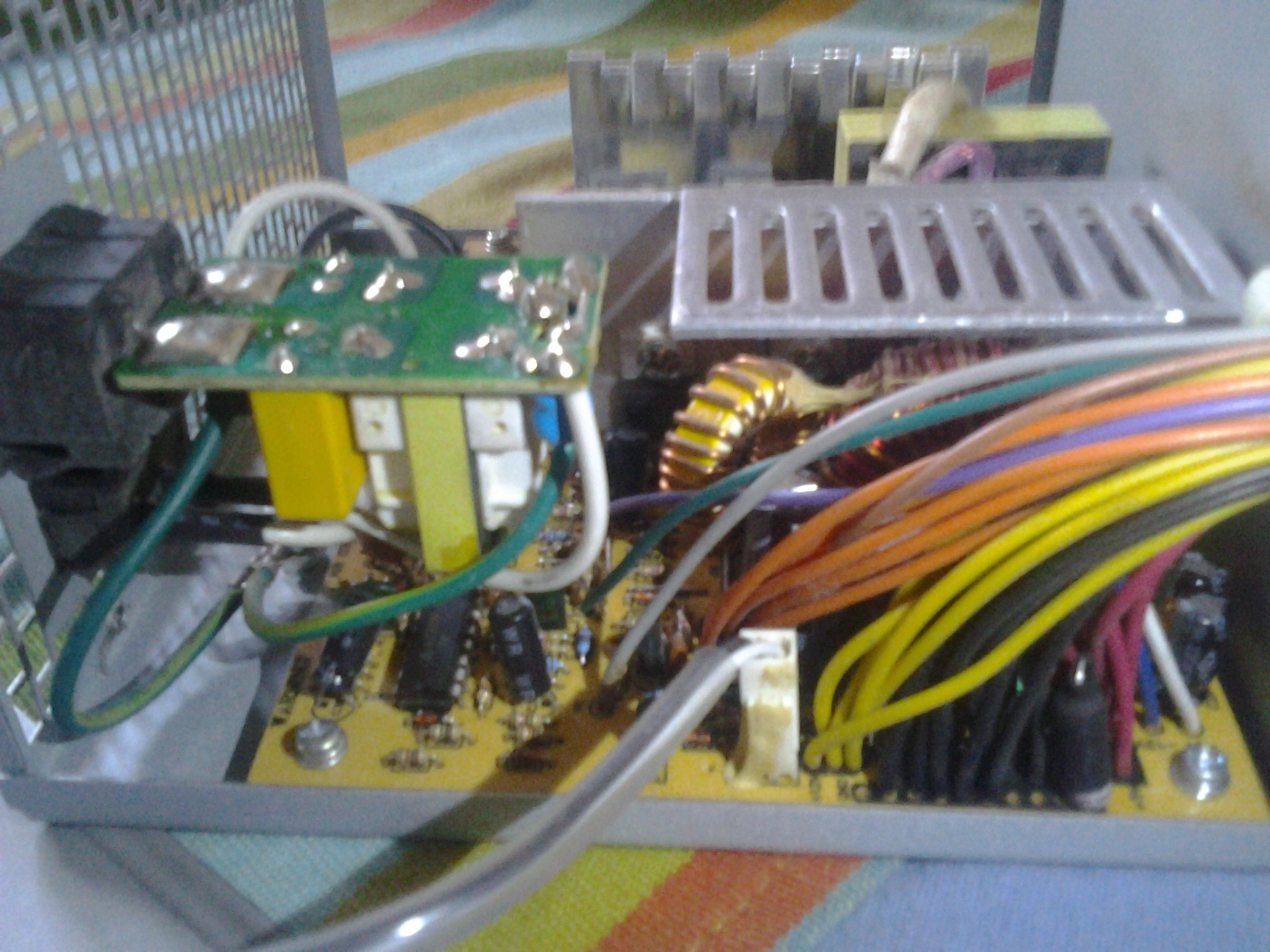

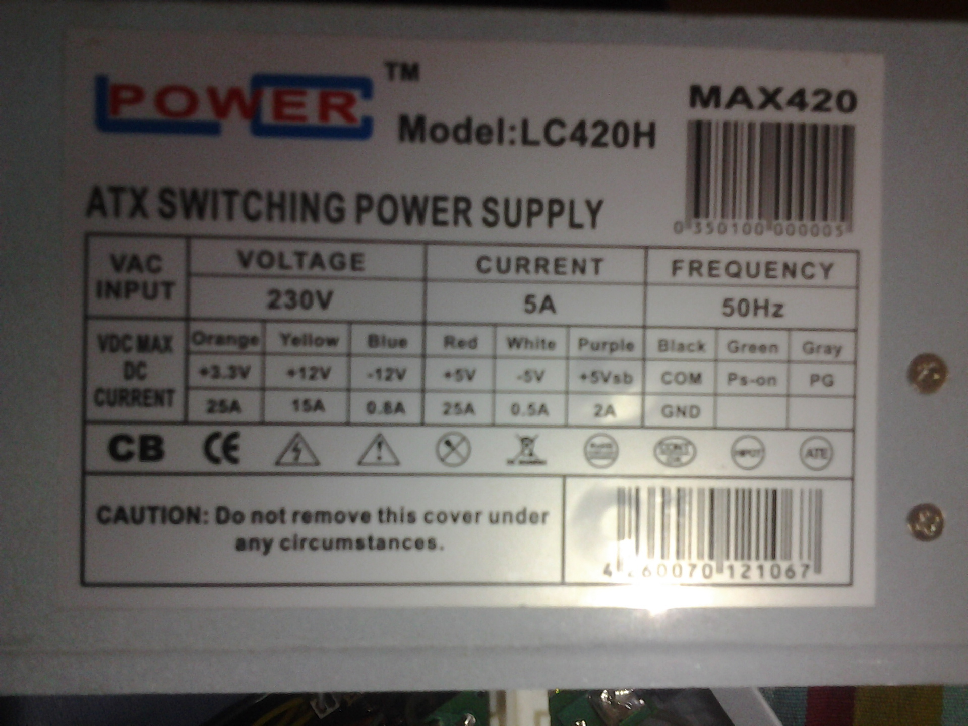

(#) Jurasic91 hozzászólása Szept 26, 2019 /
Üdv!Egy kérdéssel fordulok a hozzáértőkhöz.Van egy Codegen 400w és egy Lc power tápegységem ,melyiket használhatnám ha egy HD6670 tápcsati nélküli vga kerülne a konfigba.Nagyon kockázatos lenne?
Jelenleg a Codegen hajt egy Asus P8H61,4gb ddr3 ram,i3 2100,2db hdd-t.2db 12cm rendszerhűtőt.Az lc powert fotóztam.
(#) pittti válasza Jurasic91 hozzászólására (») Szept 27, 2019 / 1
Amíg működnek, nagyjából mindegy hogy melyiket használod. A ráírt specifikációkat egyik sem tudja, ráadásul a közvetlen rövidzárvédelmen kívül semmi más védelemmel nem rendelkeznek. Tehát amíg nincsen baj, addig semmi baj. Viszont bármilyen hiba esetén elvihetik akár az egész belsejét a gépnek!

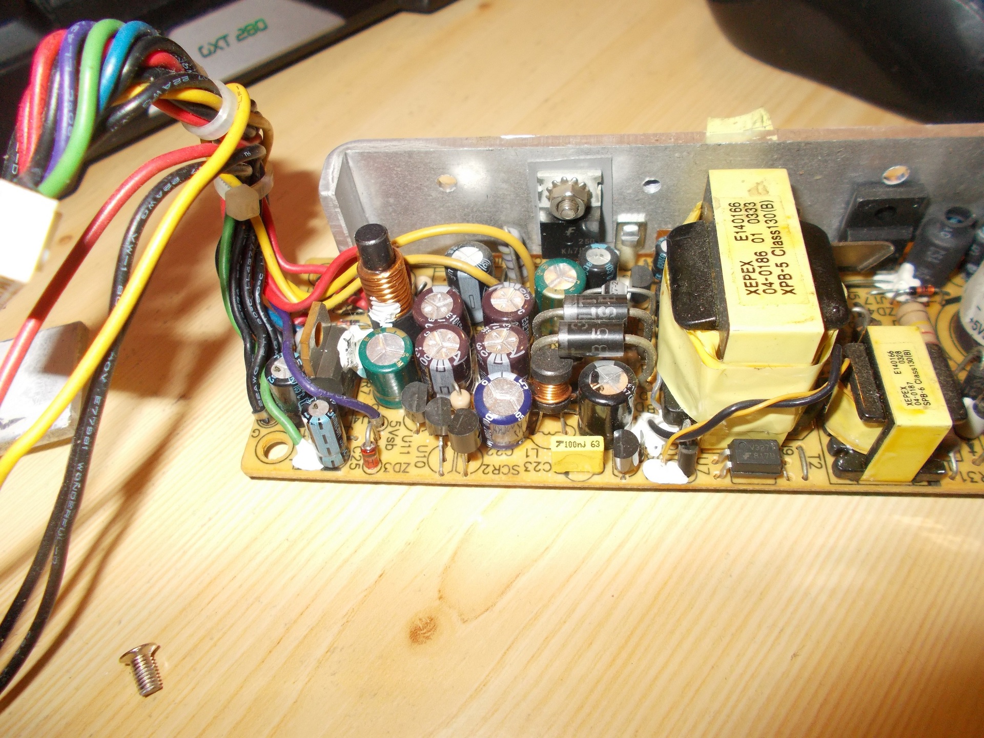

(#) Egri Frédi hozzászólása Szept 29, 2019 /
Üdv mindenkinek !
Egy kis segítséget kérnék ... Hozzám került egy - valamilyen - szg. táp. Nem egészen a szokásos a kimeneti oldala, csak alaplapi(?) csatlakozó(k) vannak. Kapcsoló nincs rajta. Bedugva 2 szálon ( a zölden és a lilán ) +5V mérhető, a többin semmi ...
A normál számítógépnél ( ha jól tudom ) a sárga +12V, fekete 0 ( vagy test - kinek hogy tetszik ) a zölddel lehet bekapcsolni, ha testre kötöm, a sötétkék -12V. Van még rajta - a már említett - lila és egy szürke vezeték. Fekete 6 szál, sárga 5.
A kérdésem az lenne, hogyan tudom bekapcsolni - ha valaki ismeri ezt a fajta tápot .
(#) uniman válasza Egri Frédi hozzászólására (») Szept 29, 2019 /
Hello! Ezzel lehetne kezdeni a kutatást...
(#) Epu2 válasza Egri Frédi hozzászólására (») Szept 29, 2019 /
Amelyiken pár tizeddel kevesebb Feszültség van, (a zöld), testre kötésével indul a táp.
(#) Egri Frédi hozzászólása Szept 30, 2019 /
Köszönet mindazoknak, akik próbáltak segíteni. De a megoldást máshol találtam meg -> a dobozban ...
Miután az ötletek nem váltak be ( nem indult a szerkezet ), lesz ami lesz szétszedtem, hátha okosabbak leszünk. És láss csodát, a panelra rá van írva mi-micsoda. ( Nem nagyon bíztam a dologban, de veszíteni valóm nem volt. )
Megosztanám az így szerzett tudást, hátha másnak is a kezébe kerül egy ilyen szerkezet ...
Nos, a zöld vezetéket a mellette lévő szürkével kell összekötni és teljesen zajmentesen indul is. A ventillátor nem zörög, a tekercsek nem ciripelnek - egyszerűen JÓ !!!
ps. Azért látni, hogy kínai. Nekem úgy tűnik, hogy a fele alkatrészt kispórolták belőle. Vagy csak egy " erősebb " szerkezet " kistestvére " lenne ?
