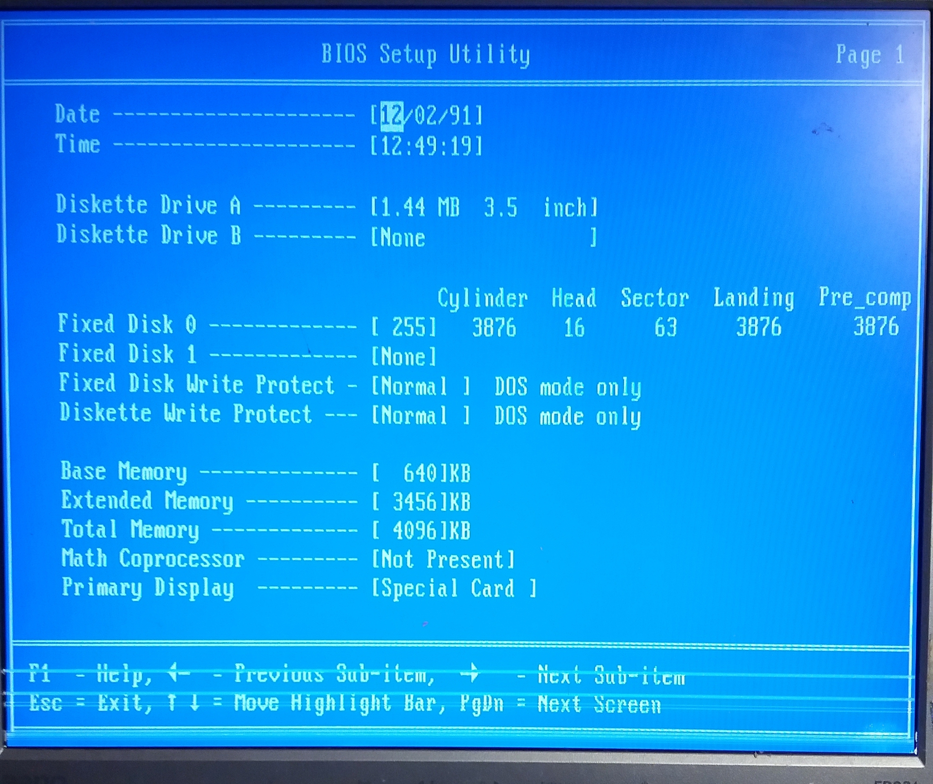

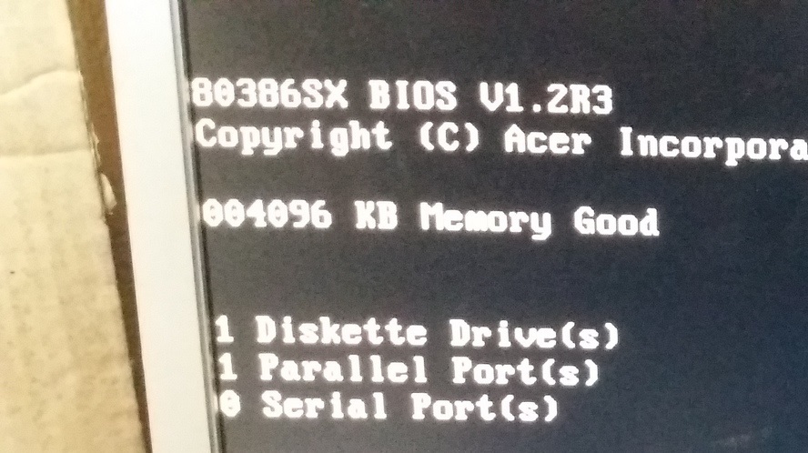

(#) lazsi válasza tomszojer hozzászólására (») Ápr 17, 2023 / 3
Felejtsd el, hogy a BIOS hibás!!!
A BIOS-sal semmi baj nincs!!!
Azok az adatok hiányoznak, amiket a DALLAS-ban tárolnak.
Nagy eséllyel a DALLAS IC rossz és nem csak egyszerűen lemerült az elem benne! Miért gondolom ezt? Mert ha csak simán lemerült volna, akkor amikor a (képek tanúsága szerint működő!) BIOS megpróbálja kiolvasni a dátumot, akkor 1900. (vagy 1970.) január 1. -et kapna, és azt írná ki dátumként. Továbbá, ha beírsz valamit, akkor a következő kikapcsolásig ismerné azt, vagyis egy beállítás + újraindítás (tápfesz megszüntetése nélkül!) esetén helyes dátumot mutatna. Mint írtam korábban: a DALLAS IC nem 0-kat (vagy #FF-eket) küld vissza, hanem semmit sem.
Egy hasonlat:
Te megnézed (vagyis a BIOS lekérdezi) a falon lévő órán (vagyis a DALLAS IC-ből), hogy mennyi az idő, de nem azt látod, hogy áll a másodpercmutató (0-t küld vissza az IC), hanem azt, hogy nincsenek mutatók az órán (nem válaszol az IC). Ezen nem segít az elemcsere...
Viszont ebből az is következik, hogy nagy esélyed van arra, hogy az új elemmel megtáplált RTC továbbra sem fog működni!
A megoldás valószínűleg a DALLAS IC cseréje lesz! DS1287A-ra vagy DS12887A-ra.
Ha a BIOS lenne rossz, akkor nem jelenne meg semmi a monitoron (esetleg a videokártya bejelentkezése). De megjelenik, tehát a BIOS működik!
Mivel a BIOS EPROM-ban van, így annak tartalma leginkább akkor tudna sérülni, ha a belsejét (elég sok) UV fény éri. Ezért van leragasztva a tetején lévő ablak egy fémezett matricával.
Egy BIOS frissítés manapság abból áll, hogy letöltöd az új tartalmat, elindítod a frissítendő eszközt, csatlakoztatod hozzá az új BIOS-t tartalmazó adathordozót, elindítod a megfelelő szoftvert, ami megcsinálja, hogy átírja az eszközben lévő FLASH-t / EEPROM-ot és kész.
Ezt itt nem tudod megcsinálni, mert ebben nem EEPROM, hanem EPROM van! (Túl azon, hogy teljesen értelmetlen is lenne!) Nézz utána: mi a különbség az EPROM és az EEPROM között!
A BIOS konkrétan azokat az program-kódokat tartalmazza, ami a gép alapvető működéséhez szükségesek. Pl. ott van az RTC mellett egy "Acer M5105 A3E", azt hogyan kell megszólítania, beállítani annak a regisztereit, stb... Ha ugyanennek az alaplapnak a következő verziójában "Acer M5105 A4E" típusú (most a hasamra ütöttem, nem tudom létezik-e ilyen...) IC van, ahhoz már egy másik BIOS-t kellett írnia a gyártónak.
Abban az időben még nagyon nem volt szokás "BIOS-t frissíteni" (mert akkor még jól írták meg azokat... ), ráadásul csak megfelelő eszközzel (eszköz: nem egy alkalmazás, hanem egy elektronikai készülék, konkrétan EEPROM égető) rendelkezők lettek volna rá képesek.
Tehát a "más BIOS" garantáltan nem lesz jó neked! (Némi túlzással és ha peches vagy, akár tönkre is teheti a gépet egy idegen BIOS...)
Köszi, hogy végigolvastad a hosszú választ!
A BIOS nem hibás!!!
A hozzászólás módosítva: Ápr 17, 2023
A korábbi képeidből kiemelve:
1. A BIOS működik és látja, hogy mennyi memória van benne, milyen portok, stb.
- Ezután ezeket az adatokat megpróbálta a DALLAS-ba beírni, hogy tudja és ne kelljen mindig újranézni ezeket.
2. Belépve a BIOS felületére már nem látja ezeket az adatokat, tehát nem tudta visszaolvasni, ahogyan a dátumot és az időt sem.

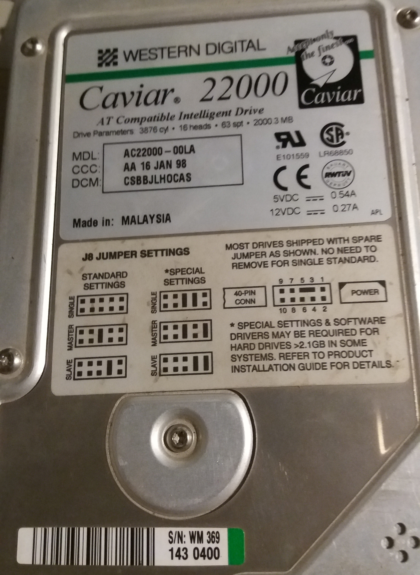

Azt nem tudom hogy jó-e ami benne van. Felpörög, de mást nem tudok róla. Lehet hogy maradok ennél, mert találtam egy WD 22000 winyót ami tuti jó. Paraméterei is megvannak, de nem tudom elfogadtatni a géppel. A BIOS-ban kéri a Pre Comp-ot, ami sehol sincs megadva. Beírtam a Landing Zone számát, de semmi. Beírtam nullát, semmi. Leformázta a BIOS hiba nélkül, mégsem találja a DOS.
Lehet hogy túl nagy és Uniman tanácsa alapján nem szabad túllépni az 512 Mb-t.

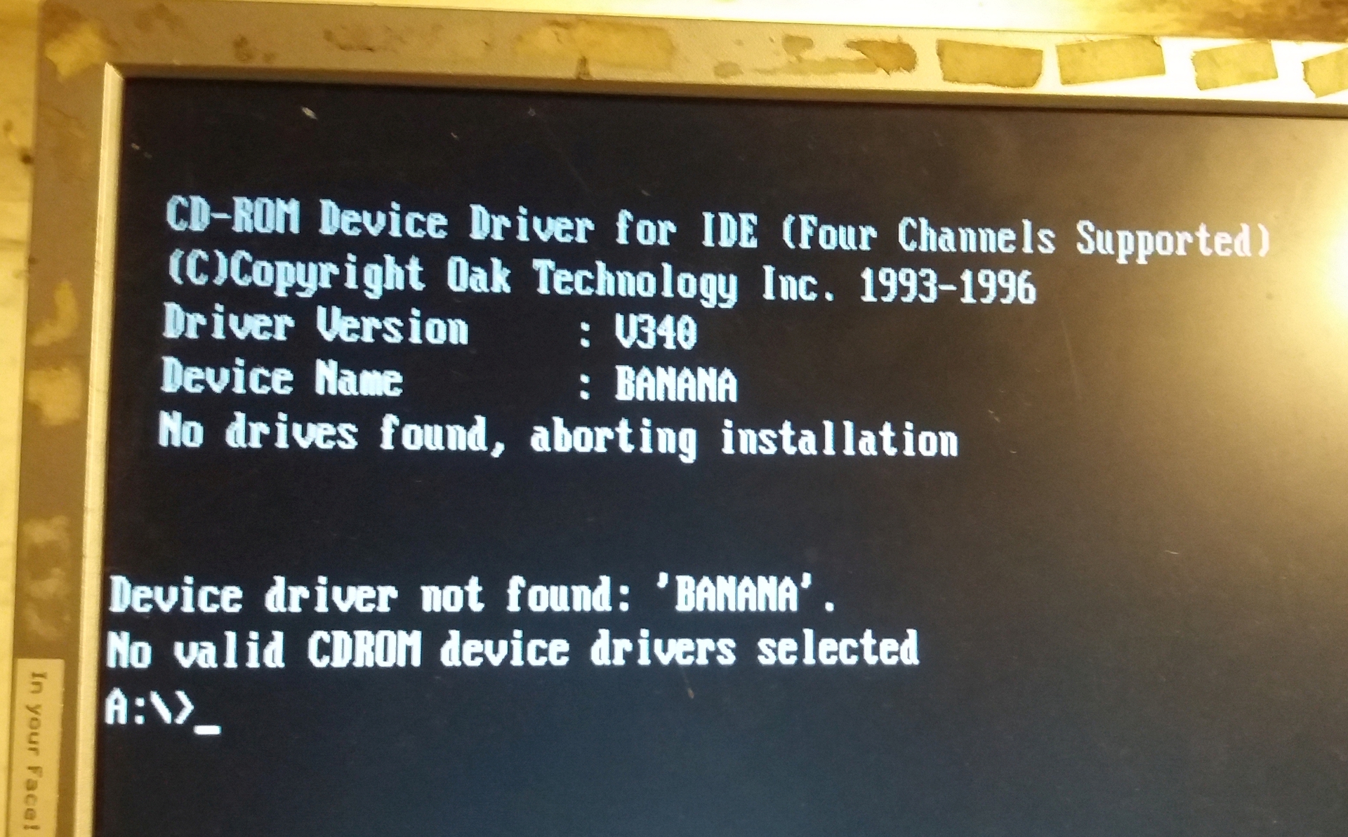

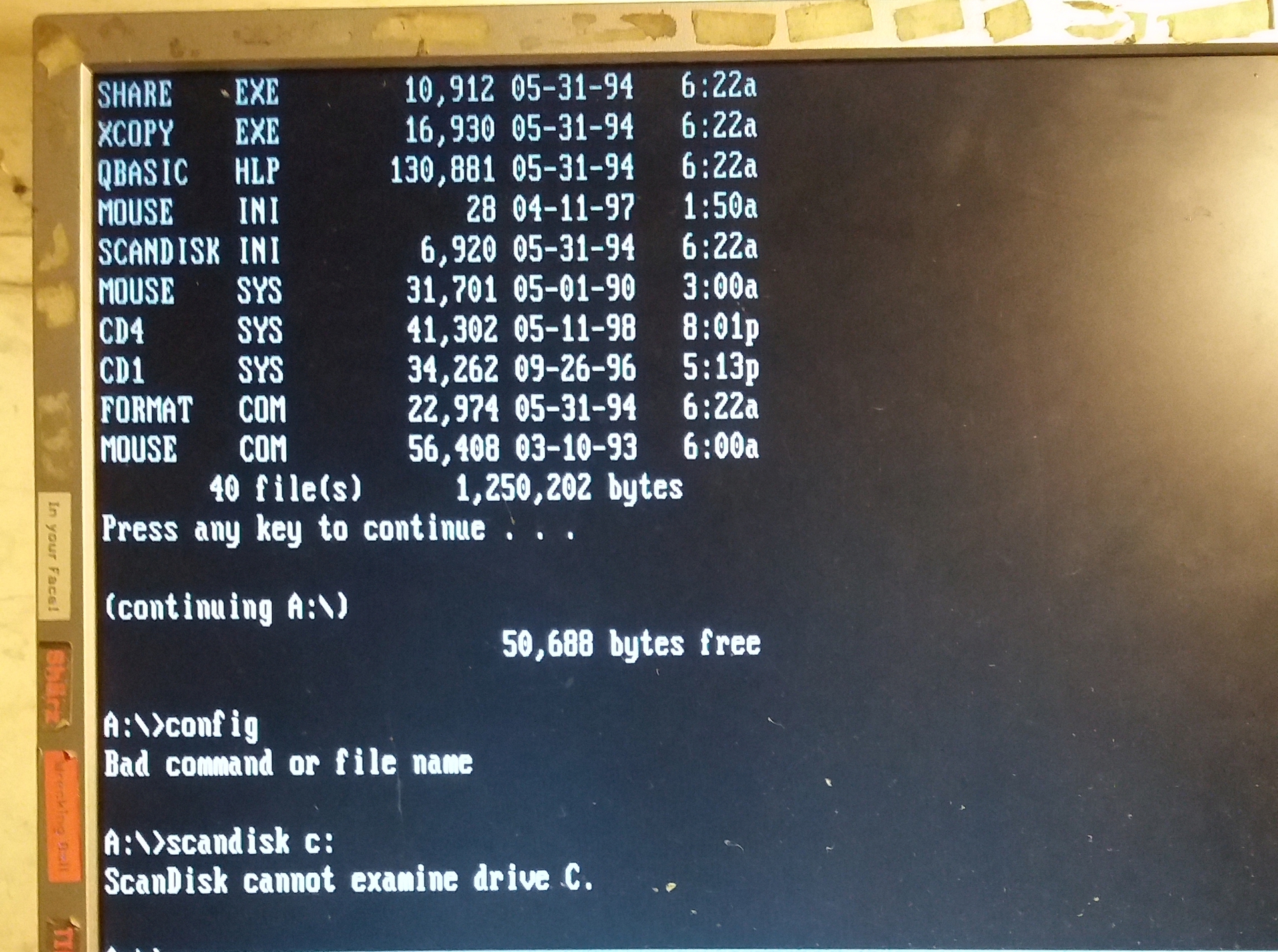

(#) pipi válasza tomszojer hozzászólására (») Ápr 18, 2023 /
Az első 2 képen a cilinder szám nem egyezik, lehet csak a kevesebbet tudja a bios... A bios csak alcsonyszíntű formázást csinál, utána ugyanúgy semmi "nem látszik" DOS-ból...
A DOS-os formázás képe? vagy végrehajtása lemaradt... A cdrom driver ne zavarjon meg... config parancs nem létezik, config.sys van ami viszont mezei text fájl
(#) benjami válasza tomszojer hozzászólására (») Ápr 19, 2023 /
Először az fdisk paranccsal particiónálni kell, utána tudod csak a format paranccsal formázni.
(#) Doky586 válasza tomszojer hozzászólására (») Ápr 19, 2023 /
Ha max 1024 cilindert tud kezelni akkor azt próbáld ki. A bios formázóját szerintem hanyagold. Dos alól fdisk-el particionálj majd formázz.

(#) xxxyyy válasza tomszojer hozzászólására (») Ápr 19, 2023 /
IDE felületű HDD-t nem szabad BIOS-ból formázni! Ez az opció a régebbi csatolófelületű, MFM és RLL HDD-hoz volt használatos, amelyeknél a vezérlőkártya és a CPU határozta meg a HDD sebességét és ha jól emlékszem minden új párosításnál mélyformázással lehetett kezdeni. Ekkor kellett beállítani az interlave értéket is ami azt határozta meg, hogy mennyivel vannak egymáshoz képest eltolva az egymást követő sectorok.

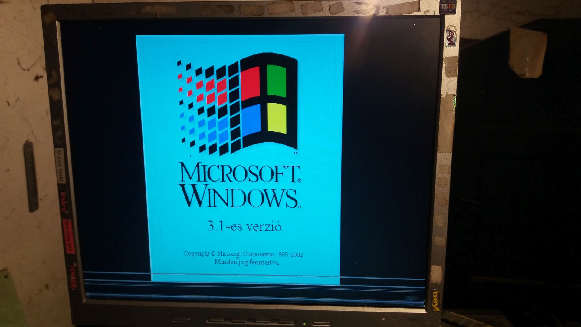

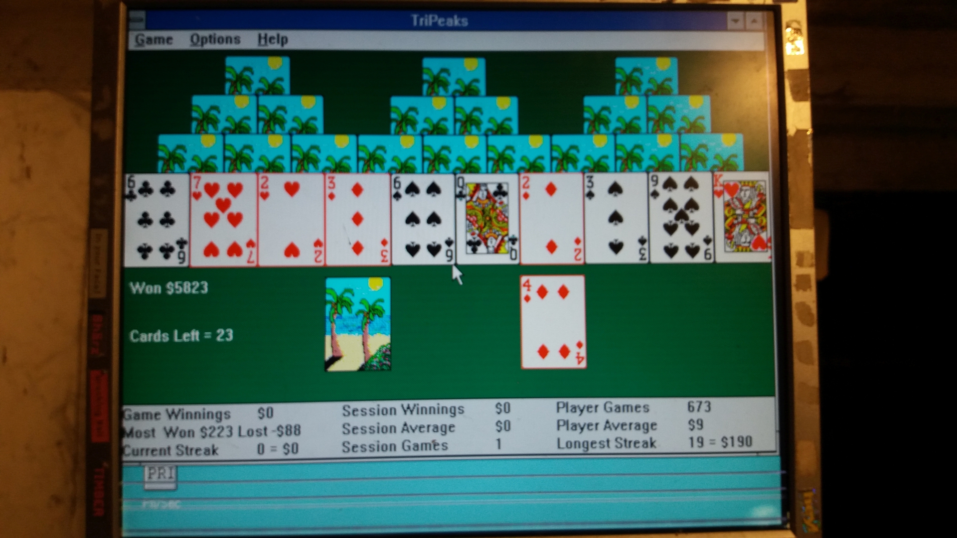

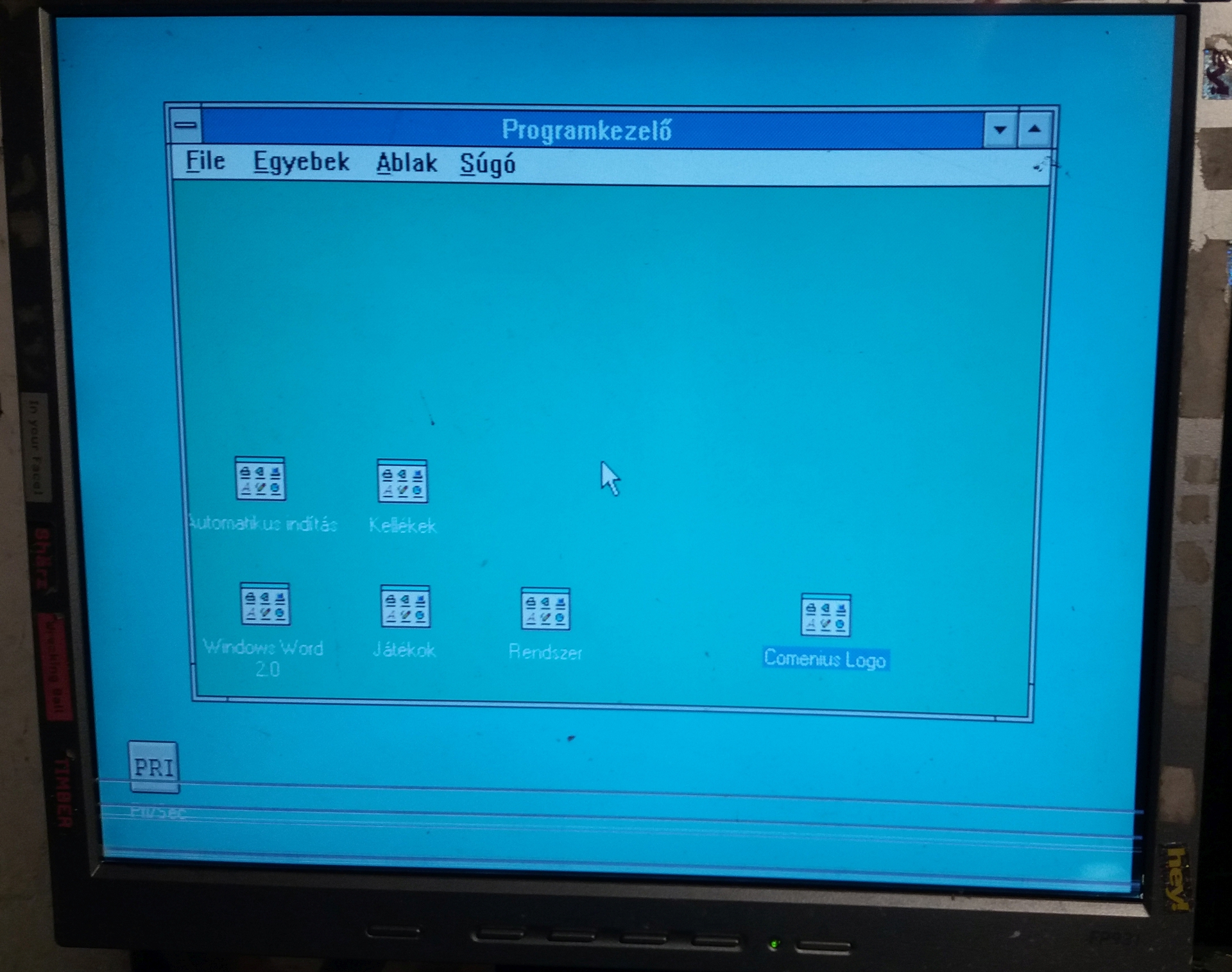

(#) tomszojer hozzászólása Ápr 20, 2023 / 1
Sziasztok Mesterek!
Úgy tűnik minden probléma megoldódott.
A benne lévő HDD-nek az adatait megadva a BIOS-ban, életre kelt a winyó.
Még jó hogy nem formáztam le.
Az eredmény a képeken látható.

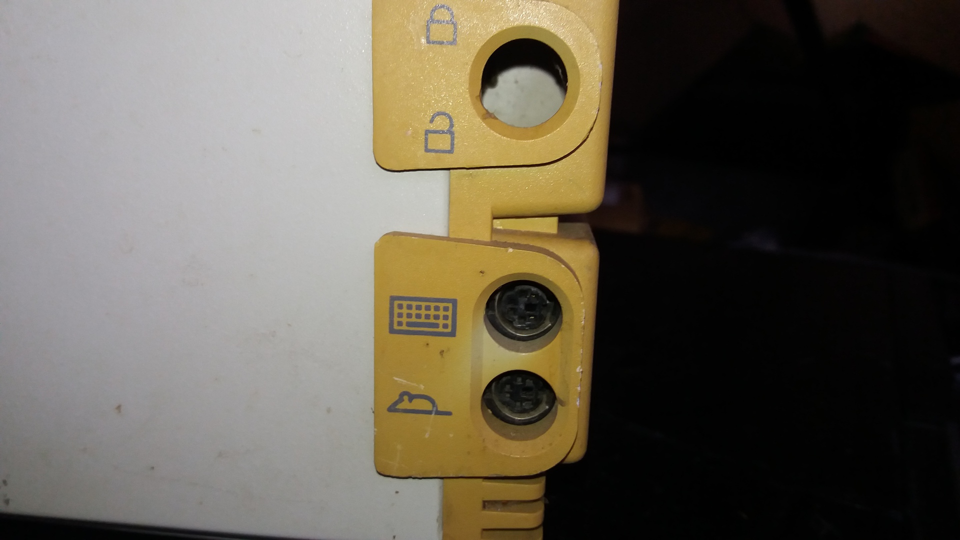

Sajnos az egér nem működik, mert hirtelen csak LED-es PS2 egeret találtam.
Szerintem kidobáltam a golyós egereimet, de szétnézek... Ha találok egyet remélem azzal működik a port.
Billentyűzettel bénáztam, hogy tudjak mutatni valamit.
(#) GARFIELD13 válasza tomszojer hozzászólására (») Ápr 20, 2023 /
golyós
De halovány emlékeim szerint driver telepítés is kellett anno, mert a 3.1 nem kezeli alapból az egeret. De ez már igen régen volt...
Ja és soros portos volt akkor még főleg az egér, így olyan kellene ha csak ilyen port van.

(#) tomszojer válasza veroka hozzászólására (») Ápr 23, 2023 /
Van rajta PS2 bemenet az egérhez.

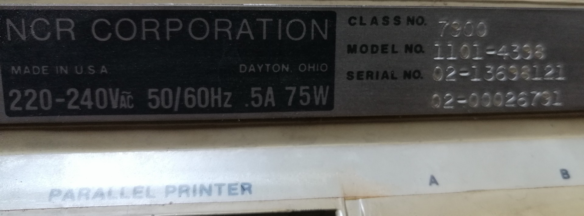

Van egy ilyen terminálom.
Típusa: NCR 7900 / 1101-4398
- A képernyőhöz kapcsolódó része benne van.
- A tápegységét lehetséges (20% eséllyel), hogy elő tudom keresni.
- Az alaplapja valami csoda folytán (<1%) szintén előkerülhet.
Ha valaki lát benne fantáziát pl. donornak egy másik hasonlóhoz, vagy kettőből összehozni egyet, esetleg kiállítási tárgyként, szívesen átadom (és megpróbálom előkeresni a tápegységét).
(Direkt nem az ingyen elvihetőbe írtam, mert nem szétszedésre, hanem megőrzésre adnám oda.)
Amint az a képen is látszik meglehetősen poros, de egyéb sérülése nincs.
