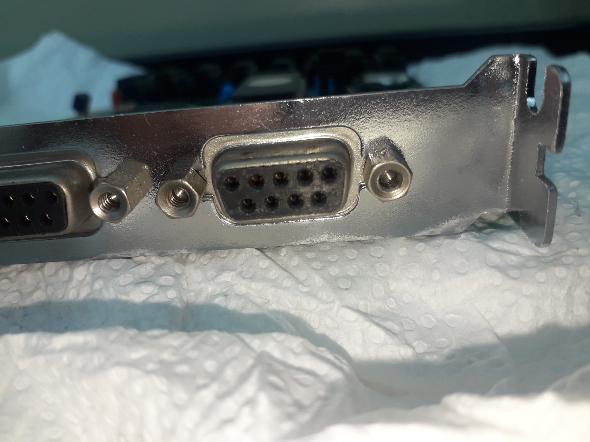

Monitor csatlakozó. Szerintem.
A hozzászólás módosítva: Okt 23, 2023
(#) xxxyyy válasza sany hozzászólására (») Okt 23, 2023 /
Ez sajnos csak Hercules kártya.
(#) Doky586 válasza sany hozzászólására (») Okt 23, 2023 /
Az tuti hogy a videokártya ventillátora nem fog zajongani..
(#) sany válasza xxxyyy hozzászólására (») Okt 23, 2023 /
Én azt hittem, hogy valamilyen korai IDE csatolás. Különben az SMD alkatrészeket tartalmazó kártyához van csatolva a floppy meghajtó és a HDD is.
(#) Doky586 válasza sany hozzászólására (») Okt 23, 2023 / 1
Szerintem legegyszerűbb lenne keresned bele ISA buszos VGA kártyát amin már a ma is használatos 16 pólusú VGA csatlakozó van.
A másik működő megoldás hogy egy aktív Hecules to Vga átalakítót veszel, de az szerintem drágább mit a gép.

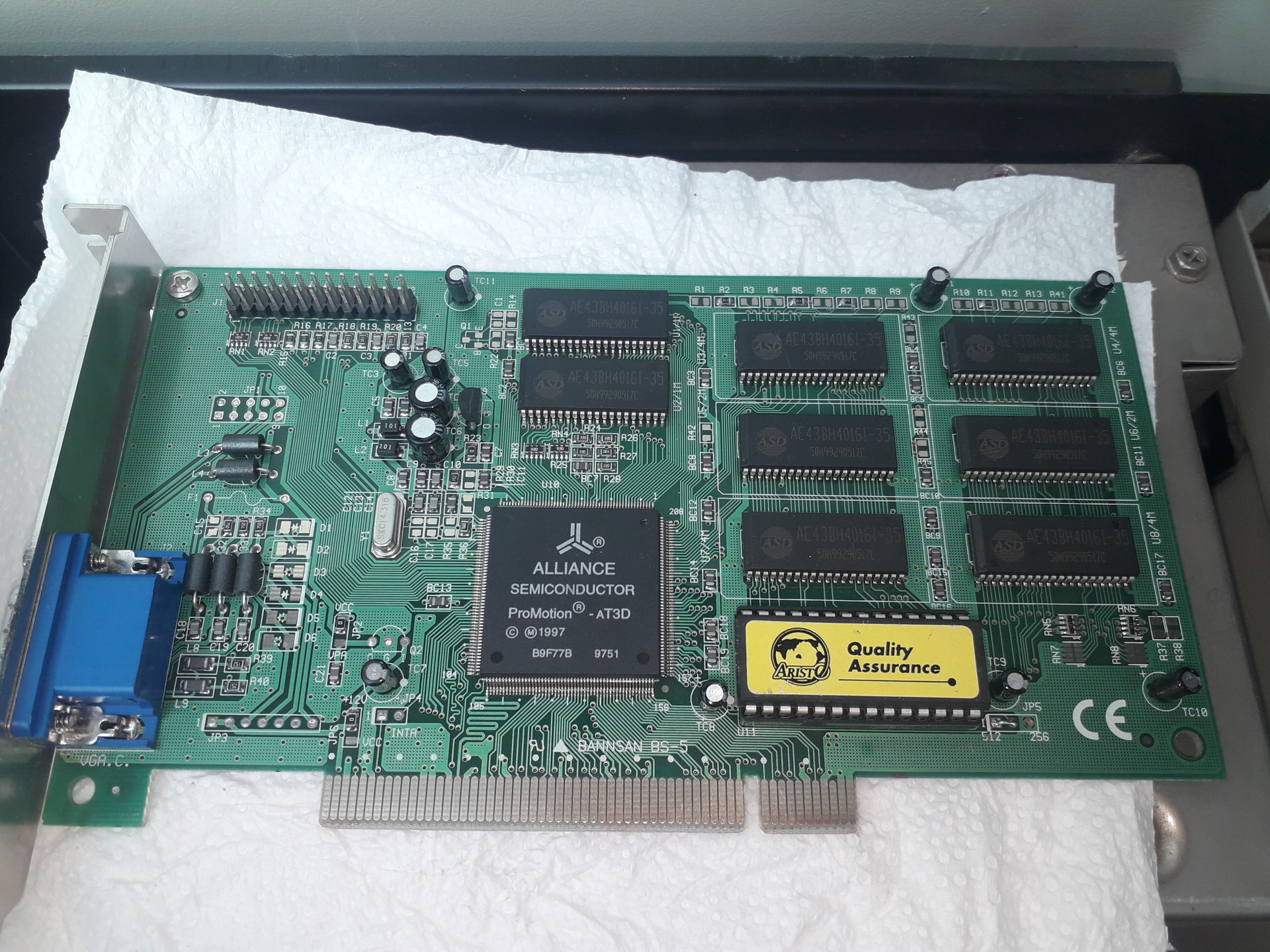

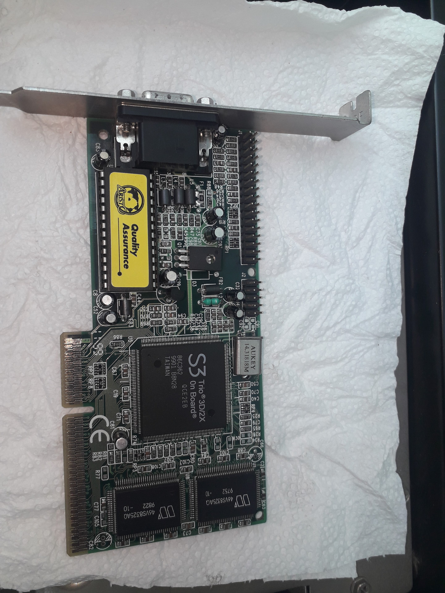

Még ezek a kártyáim vannak.
Persze ezek nem jók bele, újabbak. De ezek mar 16 bitesek.

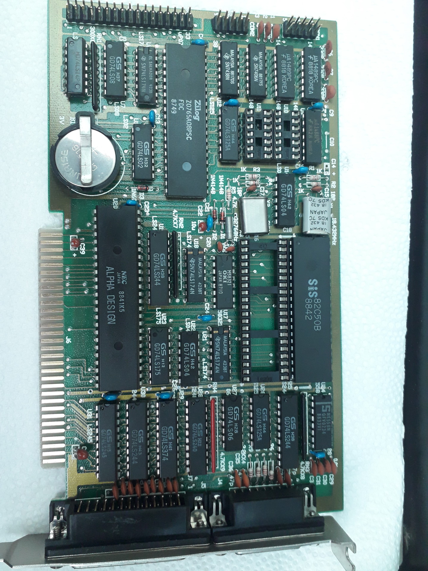

(#) sany hozzászólása Okt 23, 2023 /
A korábban általam feltötltött 3. képemen lévő, elemmel is ellátott kártya milyen funkciójú? Párhuzamos/soros port?
Most látom a sarkában NE558. Quad timer. Soha nem is láttam még. Mik vannak.
(#) uniman válasza sany hozzászólására (») Okt 23, 2023 /
Jumperless 8bit ISA multi I/O...mint ez: Bővebben: Link
Az FDD nem azon lógott?
Gondolom soros (com1) és párhuzamos (lpt) port. És óra.
De a Herculesen is van egy lpt..
(#) sany válasza uniman hozzászólására (») Okt 23, 2023 /

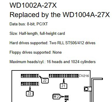

Nem erre. Csak egy bővítő port van rá kapcsolva, kivezetve. A FDD és A HDD erre a kártyára volt csatlakoztatva.
Érdekes, hogy a HDD nagyobb kábele nincs bekötve sehová, mármint kártyához. Mégis ott van beledugva a HDD-be. Egy kisebb kábel megy a HDD-hez, ez a kis kábel van az említett kártyához csatlakoztatva.

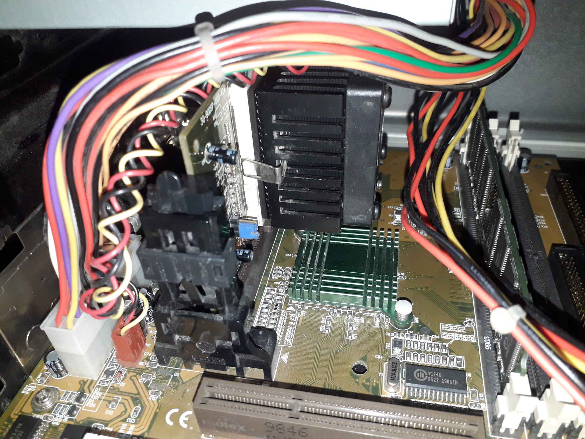

Tudjátok, hogy mi a furcsa számomra? Keresném a processzorhűtőt.
Elvileg ilyen lenne az alaplap, de mégsem ilyen.
„Keresném a processzorhűtőt.”
Ezekben energiatakarékos processor és energiatakarékos videokártya volt. Nem úgy mint a maiakban. És még 600W táp sem kellett.

Ez olyan mint az MFM, csak nem 17 sector/track hanem 26 sector/track kell formázni.
Az MFM rendszerről találsz magyar nyelvű leírást is.
Annó én is szórakoztam azzal, hogy betonstabil 0 badsectoros MFM winyót megformáztam egy RLL kártyával és fizikálisan 1,5x kapacitása lett.
Az egy RLL HDD kártya...FDD-hez semmi köze nincs. Valaki átdugta a kábeleket...
Persze egy ilyen kártyát beállítani a vinyóval, meg az XT setup...azt sem egyszerű.

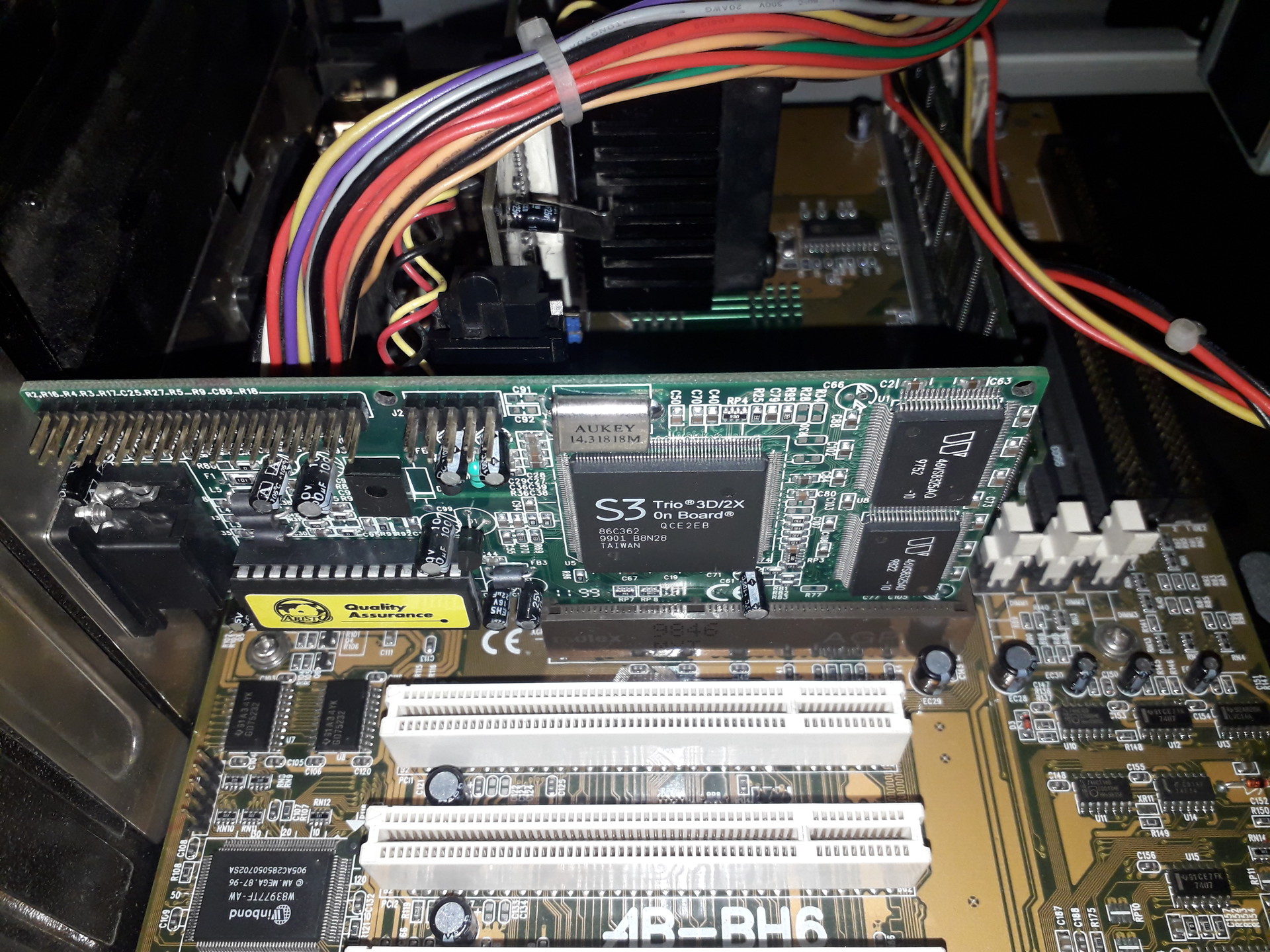

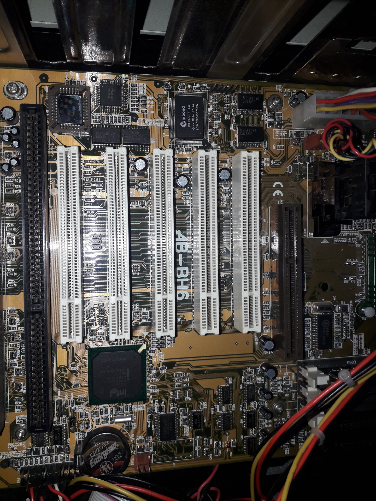

A másik szerzeményem pedig már ATX gépházás PC. Csak érdekességnek.
Infó az alaplapról.
Ebben van a korábban mutatott videó kártya.
- Intel Pentium II
- 256 Mb 100 MHz memória
A legfontosabb működik még.
