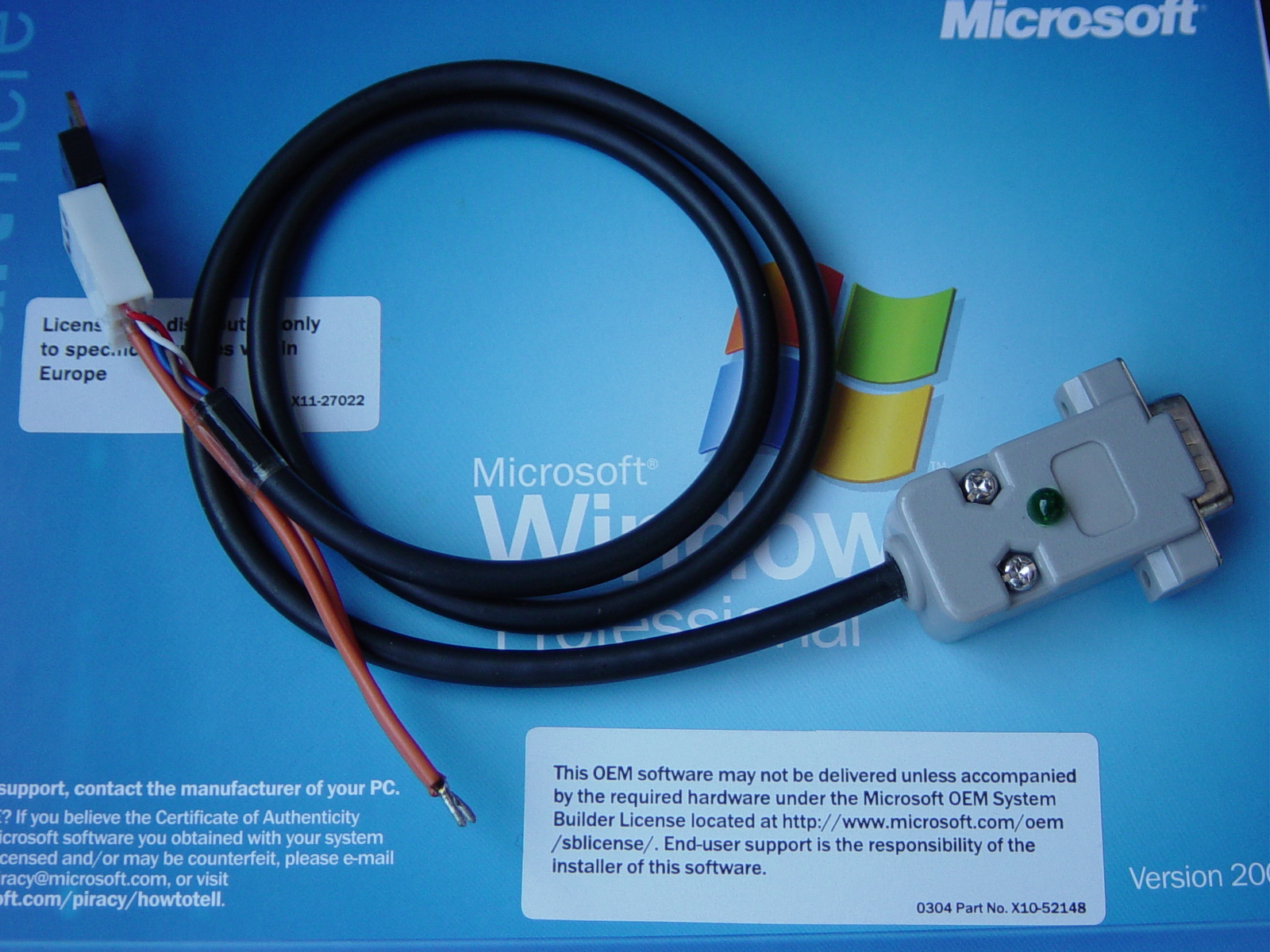

sziasztok azt szeretném megtudni h számitógéprol h lehet mondjuk 1 billenytűvel le fe kapcsolni pl. egy lámpát. egyáltalán nem értek a témához ugyhogy nagyon szájbarágos válaszokat szeretnék. vagy rajzokat

Triac-kal, optocsatolóval, és megfelelő programmal megoldható.
A kapcsolási rajzot keresem ha megtalálom felteszem,anno nekem volt belőle egy kész müködőképes példány

Pl: egy ComPort -ra rádugsz egy kütyüt aminek a végén van egy hoszabító, s egy programmal ki-be kapcsolgatod az eszközöket a lakásban. Csináltam régebb ilyet, írtam is egy program -ot rá. Itt a kütyü és itt a rajz. Igaz ez csak egy eszközt vezérelt. ComPorton lehet egyszerűen 3 -at. Lpt -vel lehet 8 -at.
Veszel egy Sharp szilardtest relet. Van negy laba.
Azok kozul kettot a 230V-ra kotsz, mintha egy kapcsolot kotnel be. A masik ket laba kicsit kozelebb van egymashoz, amelyiken a nyil a vonal fele mutat, a vonalas veget rakotod a foldre, a masikat az LPT port mondjuk 2-es labara egy 300 Ohmos ellenallason keresztul. Aztan atmesz debug-ba (talan XP alatt is van ilyen, ha nem, akkor bootolj DOS-ba vagy win98-ba) O 0378 01 ez bekapcsolja O 0378 00 ez kikapcsolja De ha nem tudod biztosan, melyek a 230-as labak es melyek a kisfeszultsegu labak, akkor ne kiserletezz ezzel, mert tonkrevagod a szamitogepet es eletveszelyes.
Szia! Egy eszköz/com(soros) port esetén teljesen jó amit valve mond. Ha esetleg több eszközt (max. 8/ LPT port) szeretnél egyidejűleg egymástól függetlenül vezérelni,akkor itt nézz körül a /Egyebek/Relékártya printerportra. Feltéve persze, hogy van LPT (nyomtató) portod.

Mivel akarod vezérelni? Soros (amibe a régi egér megy), vagy párhuzamos (nyomtató) porttal? A keresőt használd, sok érdekes dolog van benne, Bár így kezdésnek inkább az LPT portot javaslom, azt könyebb használni. COM port vezérlés LPT port vezérlés Van már pár ilyen téma ![]() Lehet ott kéne folytatni... ![]()

Fórumkereső: Lpt portos vezérlés. Szilárdtest relé. S a többi nyomtatóportos topíc... [off]Ismét egy nyomtatóportos topíc. ![]() ![]()
