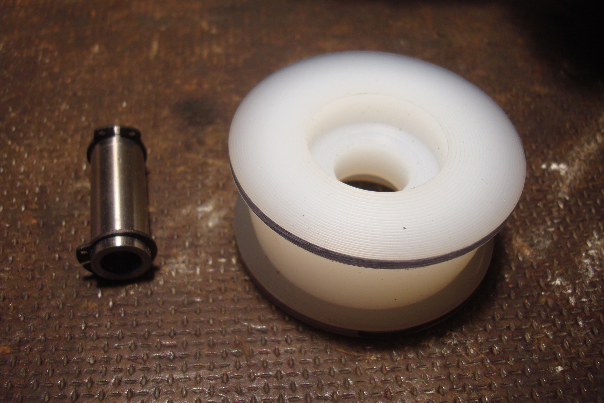

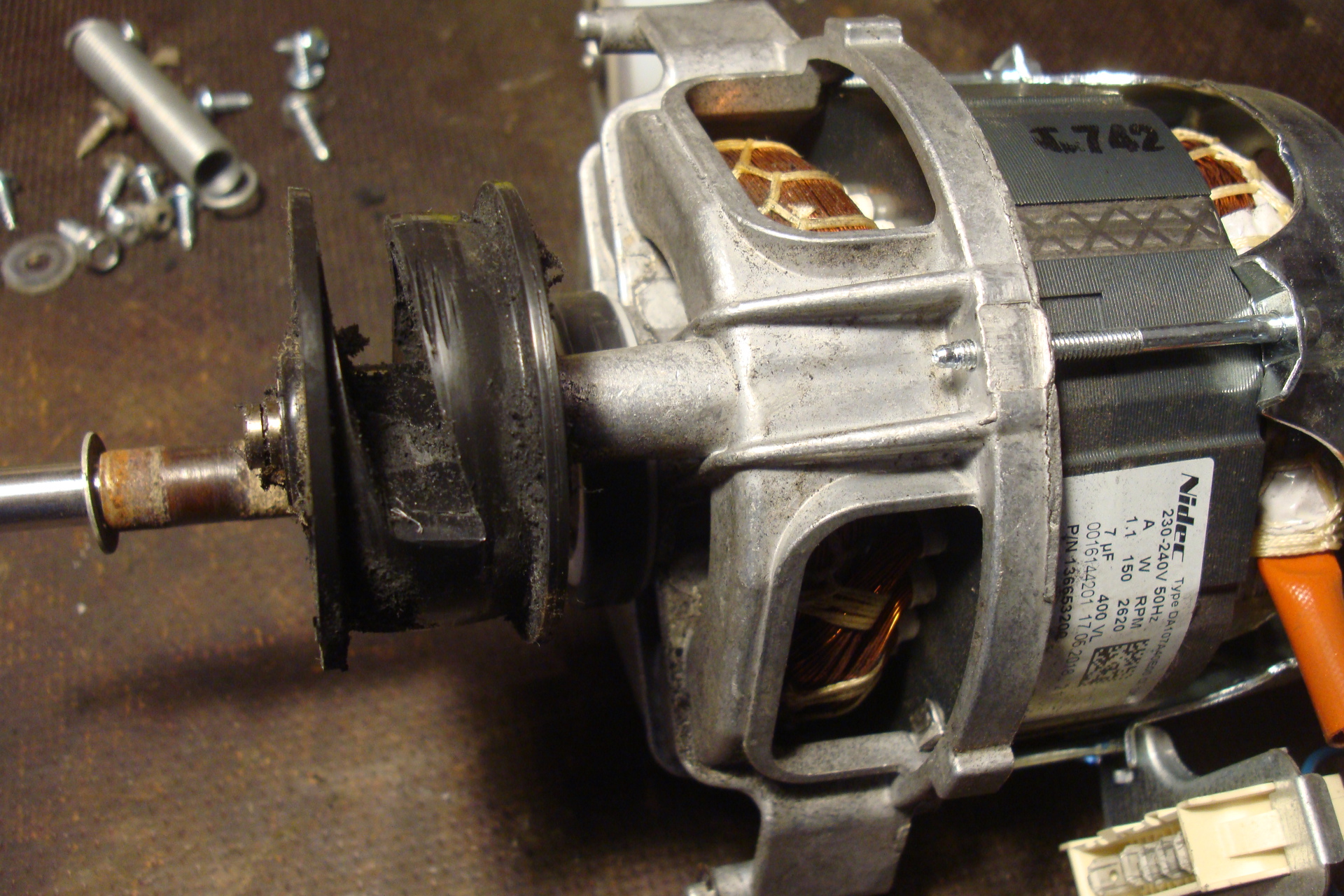

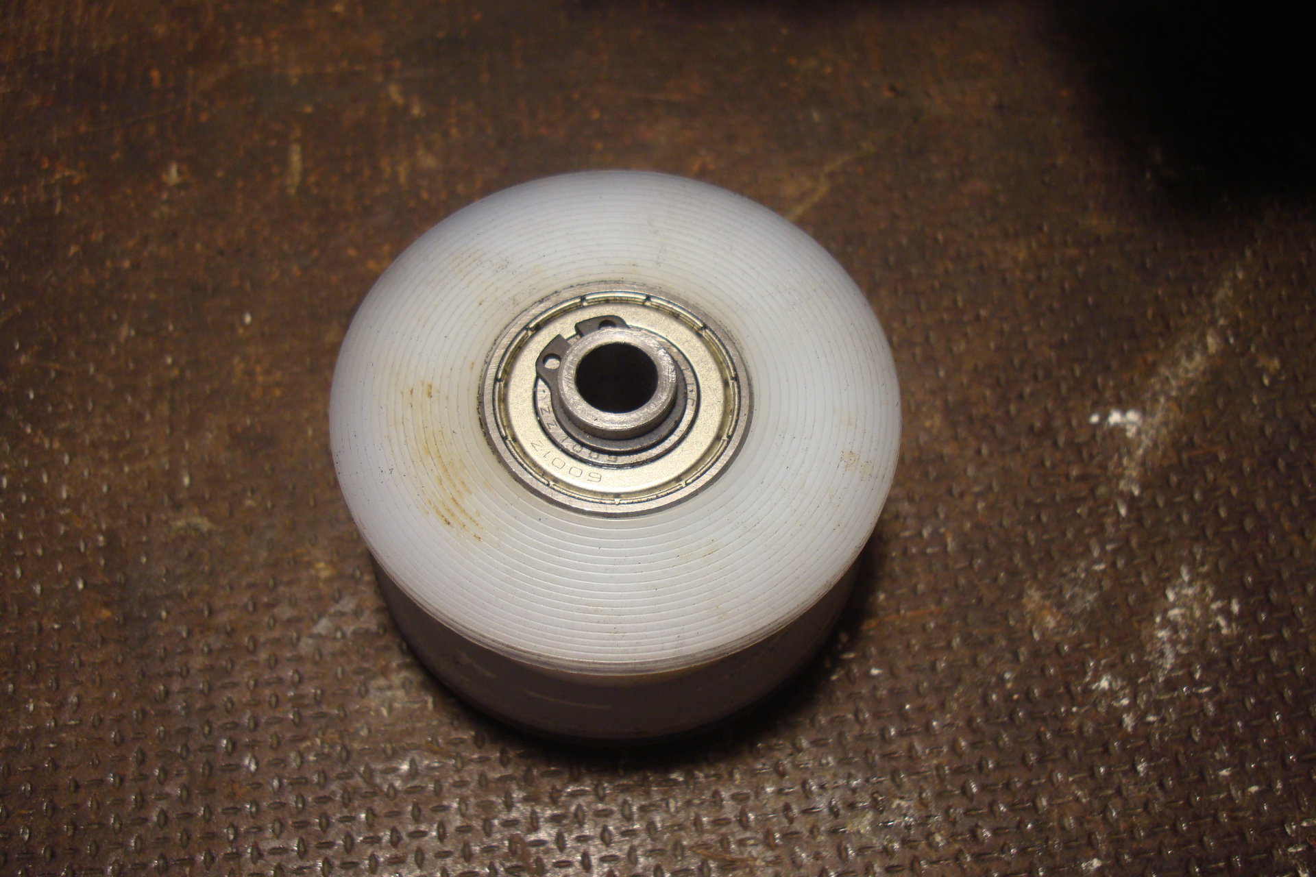

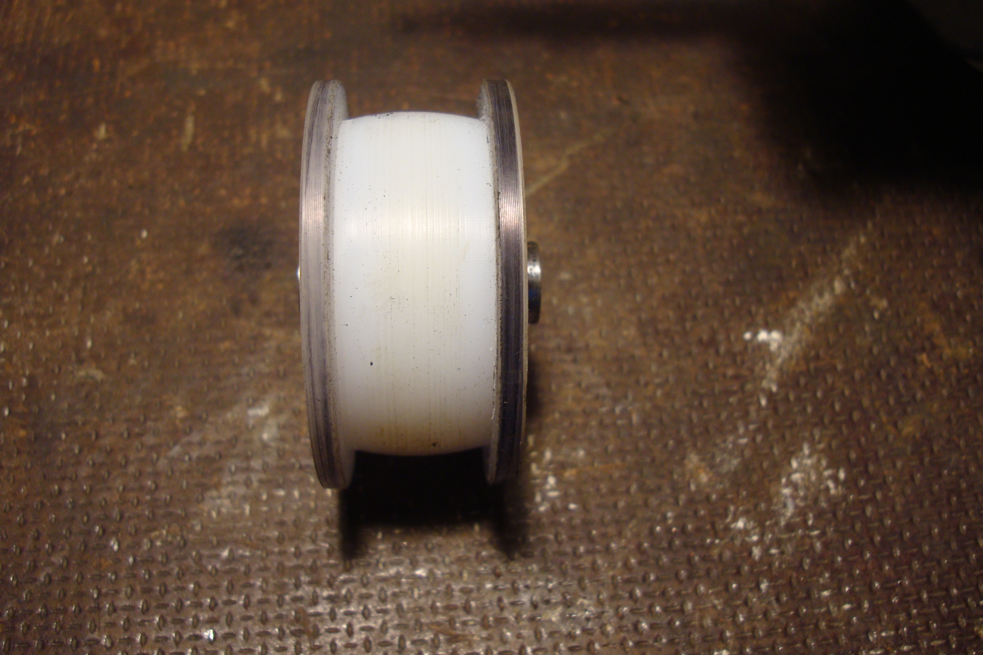

(#) stenglt hozzászólása Jan 5, 2020 /
Szervusztok!
Akit érdekel Electrolux-os szárítógépek szíjfeszítő görgő problémára a képeken látható alkatrész gyártásával sikerült hosszútávon kiküszöbölni a hibát. Csapágy méret: 6001. Találkoztam olyan géppel ahol többször is kellett a gyári görgőt cserélni.
