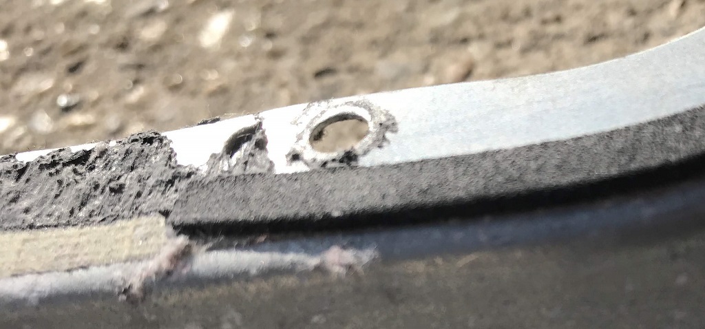

(#) Baxi hozzászólása Okt 26, 2019 /
Hi Mesterek!
Adott egy szárítógép, ami nagy takarításon esett át. A szellőző/ventilátor takaró/burkoló lemezenl lévő szigetelés megérte a cserét. Szerintetek milyen cucc van/volt ott? Jelenleg vettem hozzá ablakhoz való tömítést. Gyártói ajánlás szerint 60°C -ig bírja. Lehet ott nagyobb hőmérséklet?
Válaszokat segítséget előre is köszönöm.

(#) Dino71 válasza Baxi hozzászólására (») Okt 29, 2019 /
Én ezt szoktam használni. Whirlpool kerámialap tömítés 481246688969 kb 1000ft

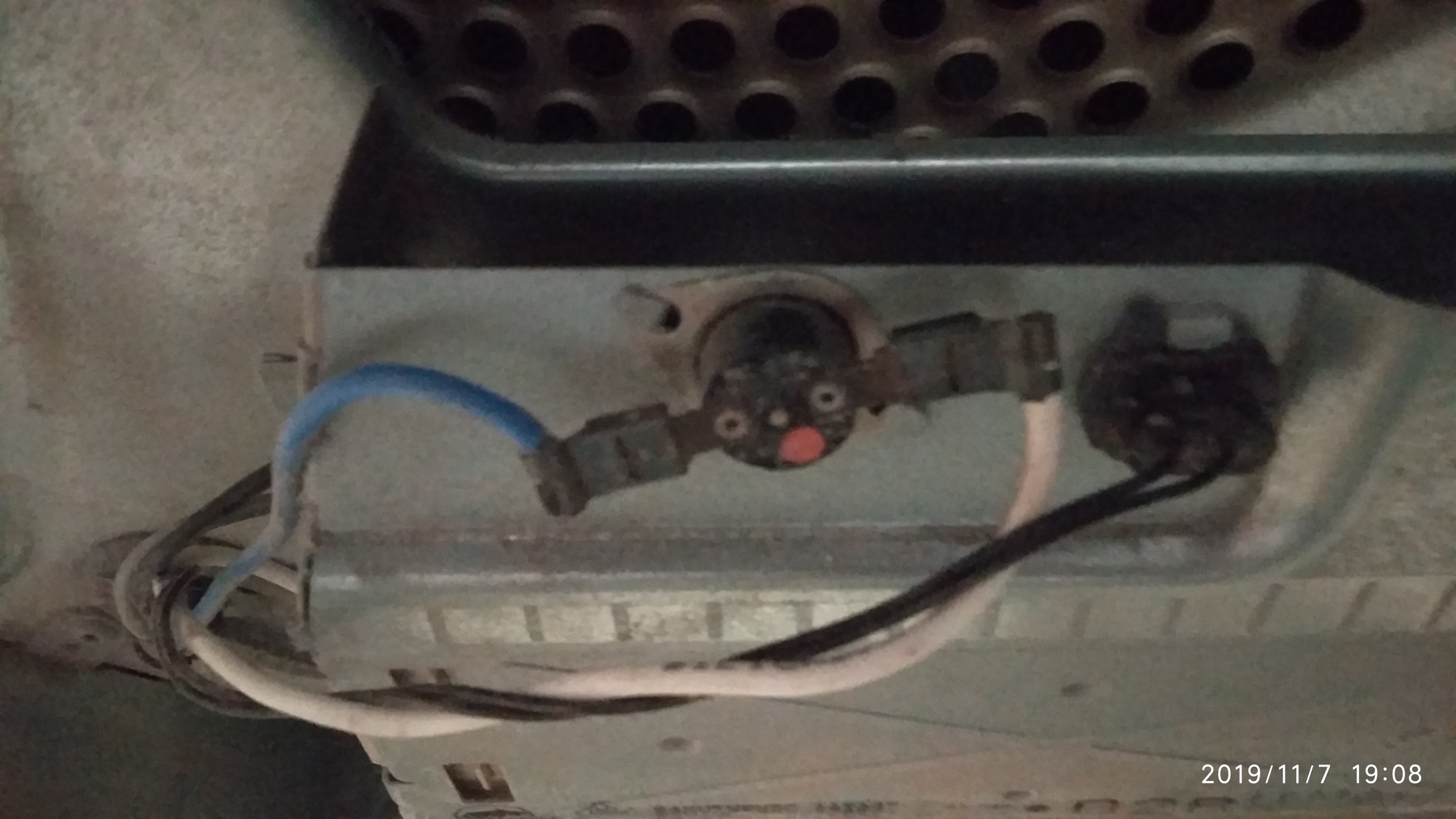

(#) M Tibi hozzászólása Nov 12, 2019 /
Segítséget szeretnék kérni !
Adott egy Siemens C44-10 típusú szárítógép, amely start után változó idő után szűrő koszossággal leáll!
A szűrő,hőcserélő, levegőcsatornák és ventilátorok ki lettek tisztítva!A fűtőszálak felett találtam 2 db érzékelőt. Melyik lehet a hibáért felelős? Melyiknél milyen ellenállás értékeket kell mérnem?
képet csatolok az érzékelőkről!
A segítségeket előre is köszönöm!
(#) Baxi válasza M Tibi hozzászólására (») Nov 13, 2019 / 1
Szia, a balnoldalinal kozzen nulat, az egy hokioldo, bimetal. A jobb oldalibol meg nem latom ki hogy mi is az.
(#) M Tibi válasza Baxi hozzászólására (») Nov 14, 2019 /
Köszönöm a hozzá szólásodat!
A hőkioldó felel akkor a fűtőszál ki-be kapcsolásáért?
Megtaláltam a robbantott ábrát hozzá, és a jobb oldali egy NTC sensor ami szerintem a levegő áramlást nézheti.
Nem tudom hogy milyen értékeket kell rajta mérni.

(#) Baxi válasza M Tibi hozzászólására (») Nov 15, 2019 /
Szia! A hokioldo/ bimetal szerintem csak “ vesz” leallitasert felel, ha tulfutne a vezerles, pl vezerles hiba. Az ntc barmilyen erteku lehet. En olyan ~ 20k kornyekire tippelnek. Rakd ra s multimetert s mutnija kell valamit. Utanna fogd meg a szenzort, a kezmelegedre csokenije kell az elenallasanak. Prrsze szenzor kikotve, berendezes aramtalanitva!

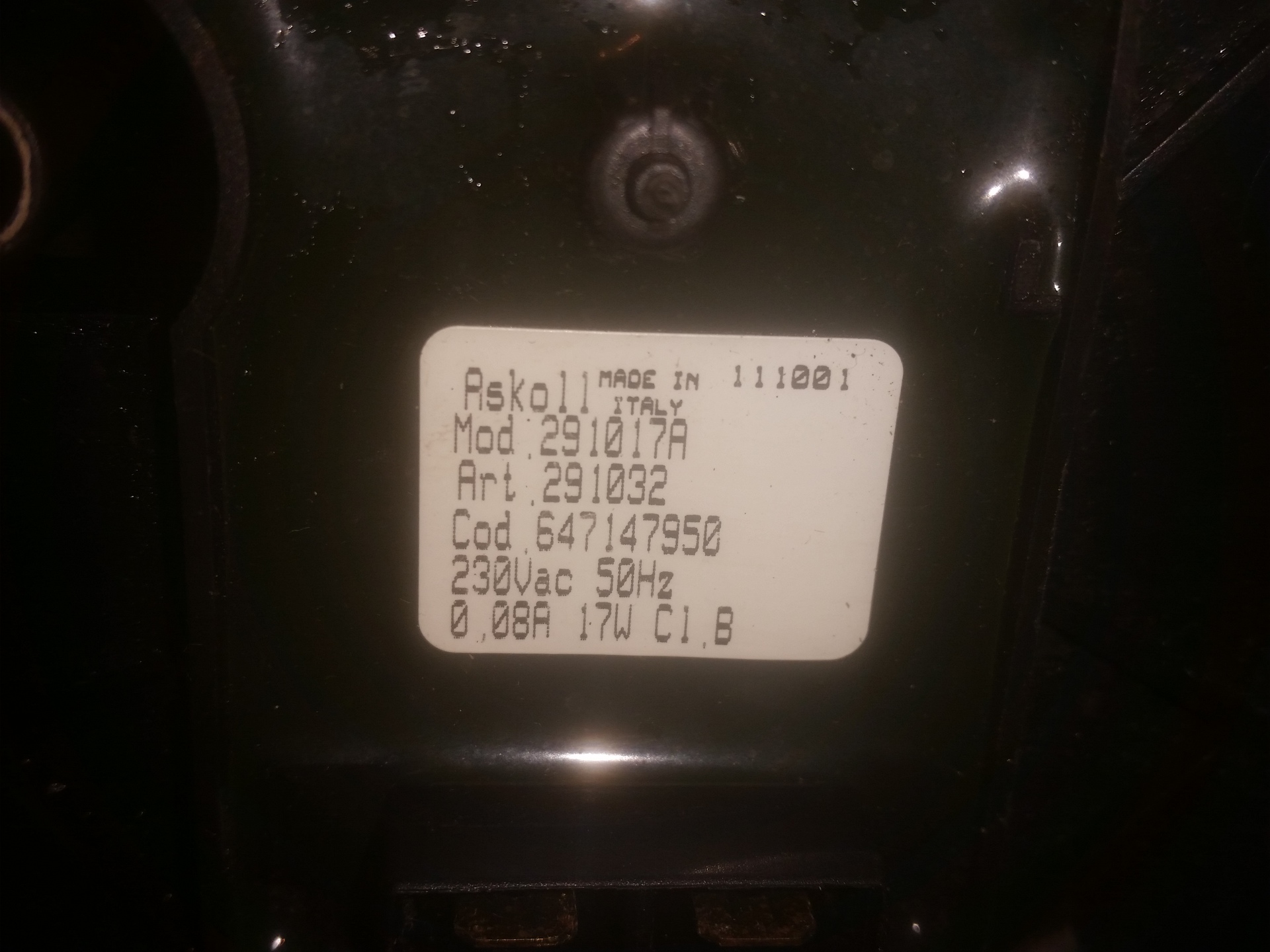

(#) bogumil13 hozzászólása Dec 2, 2019 /
Udv mindenkinek!
Egy AEG géppel kapcsolatban kérnék segitséget.Kb fél évet állt a gép nem volt használva.Mikor ujra használatba került,tette a dolgát ahogy kell,viszont sokkal zajosabb lett mint előtte.Arra tippeltem csapágyas lett a motor.Le vettem az ékszilyat ugy probaltam es olyan volt mintha valoban csapágyas lenne.Ki vettem,es mikor az asztalon probaltam meglepetesemre csendesen jart.Majd később jöttem rá,hogy nem a motor hanem a szivattyu adja azt a csunya hangot.Az lenne a kérdésem,a szivattyúnak mindig működnie kell?Mert most a motor nincs benne,de ha a gepet bekapcsolom száritásra ruha nélkül,csak próbára, a szivattyu azonnal megy de szárazon ugye,mivel nincs mitől víz legyen.Nem igy kellene működnie ha jól gondolom.
Fotoztam a gép tipusát,ill a szivattyú tipusát is.Utóbbit nem talàltam a neten,ha van esetleg valakinek vevő vagyok!

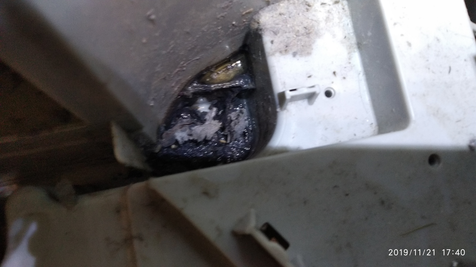

(#) markusjancsi válasza M Tibi hozzászólására (») Dec 2, 2019 /
Udv!
Bosch kondemzacios gépnek pontosan ugyanez volt a hibája
Először eldugult a lenti kifolyó, emiatt összedzsuvázta a szenzort, ami meg mindig telit jelzett ha a párát felvette a kosz...
Valóban a dob alatt egy lyukban van a szenzor...
Nekem sikerült csak az oldalait leszedve kijátszani a dobot...
Így csak három óra volt...
Bosch E-szám: WTC84101BY/04
A fényképeken pont így néz ki...

(#) bogumil13 válasza bogumil13 hozzászólására (») Dec 9, 2019 /
Továbbra is küzdök a géppel.A foton látszik a szivattyu mellett egy piros szerkezet,amire egy cső csatlakozik a gép felső részén lévő tartályba,amely tartàlybol szintén egy cső jön a szivattyuhoz.Az a piros szerkentyunek mi a szerepe?Ha azon viz folyik az kapcsolja a szivattyut?A problemam,hogy a szivattyu folyamatosan megy akkor is ha a vizgyujtő tálcában nincsviz.Ez által mindenféle rossz hangja van már a szárazsàg miatt.A jobb oldali tálcában van a szivattyu,a masikban a piros szerkentyu(nem tudom a nevét)
Tudna segiteni vki mi lehet a baj?
Még annyi,hogy az ékszijat le vettem,igy probalgatom.A dob nem forog ez nem befojasolja?
