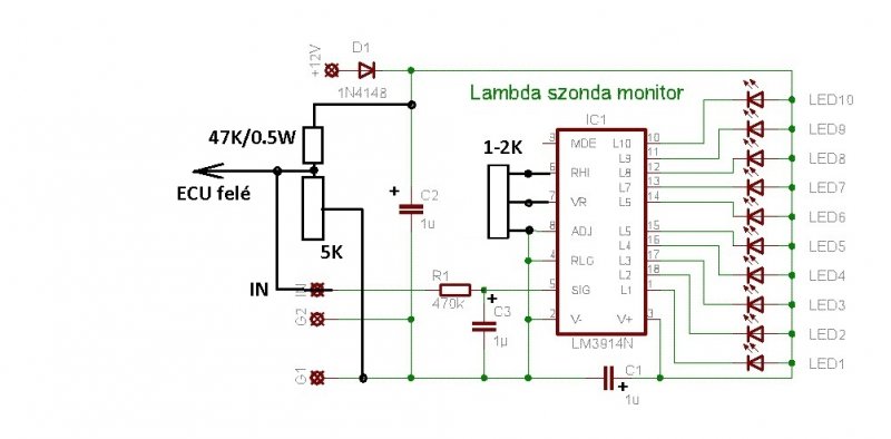

Én úgy állítottam be az enyémet, hogy csináltam feszosztót, amivel pont 1V-ot (1000mV) adok be jelként, és ehhez állítottam az 1K-s potit, hogy pont kigyulladjon az utolsó LED is. A LED-ek közti ugrás valóban nem pontosan 100mV-onként történik, hanem kb. 85-92mV-onként, de ne is várjunk el egy ilyen egyszerü cucctól atompontosságot. A célnak abszolút megfelel, ha mV-ra pontosan akartam volna látni, rádugtam volna egy 3,5 digites LCD panelműszert, de ez így látványosabb, szinesebb.
Én is, csak nekem a középső tartomány kell, hogy a legpontosabb legyen (0,4 V - 0,7 V -ig). Ezért én úgy tekertem a potit, hogy ott legyen a tuti.
Rgyébként Dinokal feltette az eredeti kapcsolást (751265), ott más értékű alkatrészek vannak, mint a Ladás koppintott oldalon. Majd kipróbálom úgy is, remélem jobb lesz. Üdv.
Ezért írtam az 500mV-os beállítást, mivel elméletileg ezt a feszültséget kell kiadni a szondának az optimális működésekor. Ha ettől van egy kis eltérés + - ban, nem annyira érdekes. Viszont ha 1v-ra lövöd be, az 500mV-os részen már több eltérés adódik össze. A két ellenállás a referenciafeszültségeket állítja be, és azért nem pontos, mert szabványértékekből van összerakva. Próbáld meg két potival helyettesíteni őket, előbb a szabványértékre beállítva, majd egy kicsit eltekerve. Mindjárt közelebb fogsz állni a pontos feszültséghez. Utólag lemérve őket már beteheted a két vagy több ellenállásból álló fixet. Gondolom ezek az ellenállatok min. 5%-osak, tehát eleve nem annyira pontosak. Lehet hogy 1%-osokat betéve már javulna a helyzet. Ez csak elmélet, ki kéne próbálni. Kérdés hogy egy csak tájékoztatásra szolgáló kütyü megér e ennyi plusz munkát?
Nekem pár hónapja bedöglött a szondám, azóta ehhez a monitorhoz csaptam egy feszosztó szimulátort is. 530-570mV közötti jelet ad ki az ECU felé, a check engine nem gyullad ki, a fogyasztásom lement majd 1 literrel. A kijelzővel tulajdonképpen már csak azt csekkolom, hogy normál értékü jel menjen kifelé. Üdv.
Megér, mert az etanolt használók ez alapján állítják be a kívánatos többlet befecskendezési mennyiséget. Éppen ezért is tekergetem és cserélgetem már egy ideje a potikat. De most öszerakok majd egy újat az új alkatrészekkel amelyek az eredeti rajzon vannak: 3 helyett csak 2 kondi, más ellenállás értékek, más kapcsolások... stb.

Na, hozzáraktam az én variációmat, alant a rajz. Úgy néztem, nem érdemes 600mV-ig felnyomni, mert ott már elkezd rángatni. Kicsit lomhább lett mostani beállítással (550-570mV), de nem rángat. Olyan hideg mostanság nincs, hogy arra is tudjak érdemben válaszolni, elképzelhető majd vissza kell állitanom hüvös időkben.
