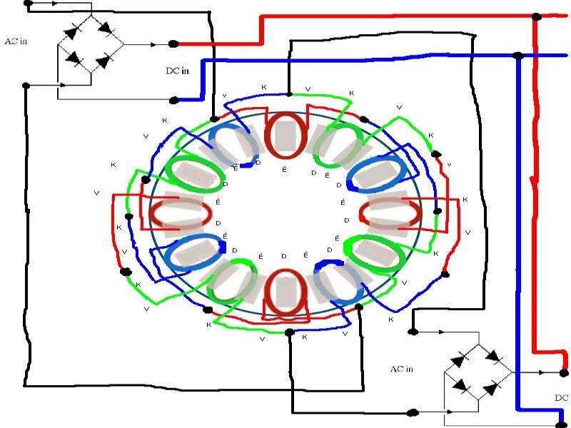

Ha jól tévedek már egyszer feltetted a 12 tekercs 16 mágnes rendszerű generátor bekötését.Lassan oda érek én is.Ez volt az?Fent hagyom de ez 18 mágnes.
Biztos, hogy nem ez volt, mert nekem 3db egyenirányító híd van rajta. Ezen a rajzon nem nagyon igazodok ki.

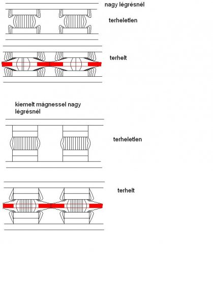

Valami hasonlóak lesznek az erővonalak. Túl nagy a légrésed. Azért írtam hogy én kiemelném a mágneseket.
Az alsó egyenirányítóra dolgozó tekercsek jók, a felsőre dolgozók nem jók.

Szuper én is ilyenre gondoltam de egy kicsit necces egy 30cmx30cm-es dobozzam megoldami
És ha nem kiemelt mágnest hanem duplamágnest alkalmazok.
A kettő egymáson már elég magas. Csak 8 db-ot kell beszereznema 2x2x12-höz.
Sanos nem tudok én sem,nekem minimális kell.Le rajzolnád a tekercseid hogy kötötted be köszi.

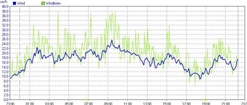

Napok óta fúj a szél. Végre rendesen termel a rendszer. Nálatok mi a helyzet?
Fent vannak a múlt hét szerdai adatok nálad.
100 km/h nál mennyit nyomtak?
Fenn vannak, a Dec. mappában. Nálam mondjuk nem volt ekkora a szél, de így is összejött 4,671Kwh.
Úgy is jó lesz, sőt még egy kicsit nől a kivehető teljesítmény is.
Felénk (a Bakony alatt) napok óta teljes szélcsend. A hópelyhhek, (már amikor esik,) szinte függőlegesen hullanak a földre.
Az már szép teljesítmény.
