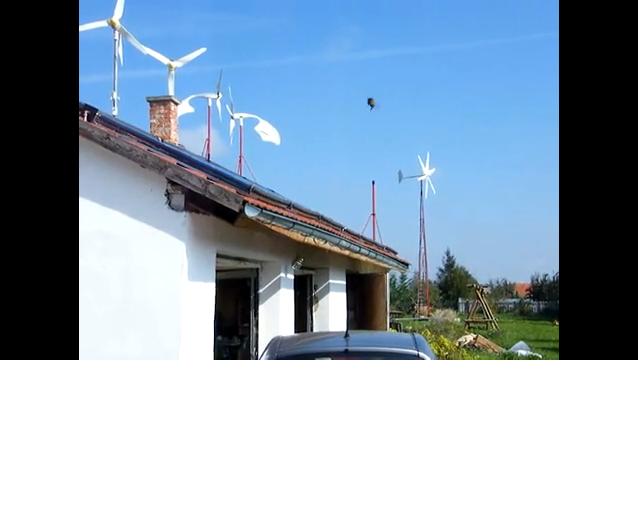

Egy kis rövid videó az elkészült szélgenerátorról. Ha majd szél is lesz, csinálok hosszabbat, mérési adatokkal. Bővebben: Link
Üdv Pudding1!
Nagyon szimpatikus gép! A háztetőn csak a szélsebesség mérő megy, a többi meg áll, az új kerék meg elindúlt! Az UFO-kat is érdekli. Lásd a videó vége! Kivágtam a képet...
Nem semmi, észre sem vettem. Remélem nem a lapátokért jöttek..
Köszi! Remélem a szél is megmozdul végre mert már marhára izgat hogy rendesen működik e minden..

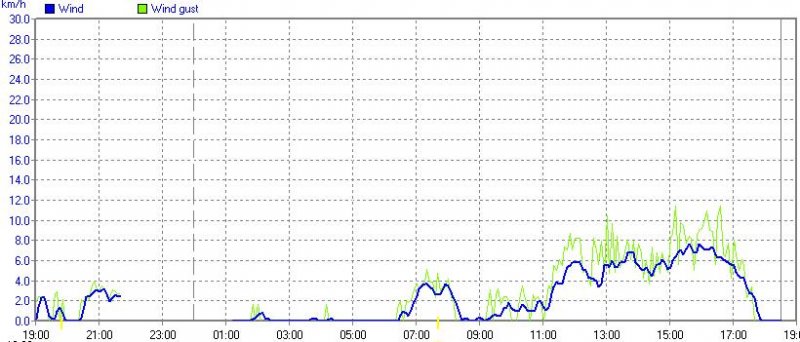

A beüzemelés sikeres, bár még van valami ami nem tetszik a rotoron, de egyenlőre hagyom had forrja ki magát, aztán ha kell, megpiszkálom. 15 és 17 óra között folyamatosan készenlétben volt a rendszer és időnként rá is terhelt, 5 és 98W közötti értékeket láttam, de nem volt folyamatos termelés. A szélsebesség adatok alapján úgy néz ki hogy 7,5km/h folyamatos szél kell a termeléshez. (A vezérlője ekkor 195Vdc-t ad le)

Külön van egy sunnyboy a napelemes rendszerhez és egy windyboy a szélgenerátorhoz. Mindegyik több bemenetes, de nem tudom mennyre venné zokon ha a napelemes inverter másik bemenetére szélgenerátort kötnék. Ma 8 órát ment a szélgenerátor, de leállítottam mert az egyik lapát rendetlenkedett, így most ledöntöttem ismét az oszlopot. A termelése 1,5kWh volt összesen és 5-től 980W-ig mindenféle értéket láttam a kijelzőn. (A max szélsebesség csak 16km/h-volt)
