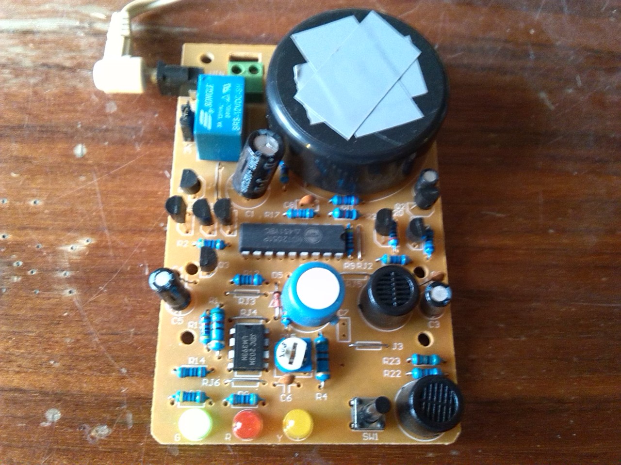

(#) Attilawap hozzászólása Márc 3, 2013 /
Ez a komparátoros dolog tetszik. Tudna nekem segíteni valaki egy olyan kapcsolás elkészítésében, ahol 0,5V feszültség felett kapcsolna be mondjuk egy relét és potméterrel lehetne szabályozni ezt a 0,5V-ot? Mert néztem az adatlapját ennek az LM 358-nak, de elég bonyolult kapcsolást láttam és nem hiszem, hogy nekem pont ez kéne.

(#) _vl_ válasza Attilawap hozzászólására (») Márc 3, 2013 /
Nézd meg azt, amit vettél. Ott van rajta a komparátor, nem is kell vele erőlködnöd.
A hozzászólás módosítva: Márc 3, 2013
(#) Attilawap válasza _vl_ hozzászólására (») Márc 3, 2013 /
Igen, csak az a baj, hogy akárhova tekerem a potmétert, látszólag semmi sem változik. Ha gyertyával CO-t állítok elő, akkor 0,44 V-ról 0,5V-ra emelkedik a kimeneti fesz. és nem is emelkedik tovább. A potméternek már minden állását kipróbáltam de nem akar 1V-nál magasabb értékre menni az analóg kimenet. Na erre kéne valami komparátor áramkör.
Szerintem a potméter egyáltalán nem befolyásolja az analóg kimenetet, az a tippem szerint arra való, hogy a panelon levő LM393 komparálási szintjét beállíthasd. Az LM393 adja a 0/5V-os digitális kimenetet.

(#) Attilawap válasza vicsys hozzászólására (») Márc 3, 2013 /
Sajnos nincs adatlapom. Egyébként már a digitális kimenetét is próbáltam, semmi eredménnyel. Valaki el tudná magyarázni részletesen, hogy ez a komparátor hogy működik? Sajnos nem értek annyira hozzá.

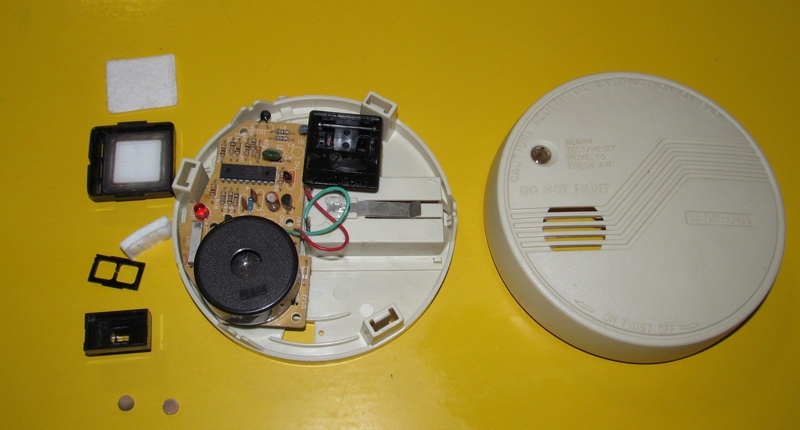

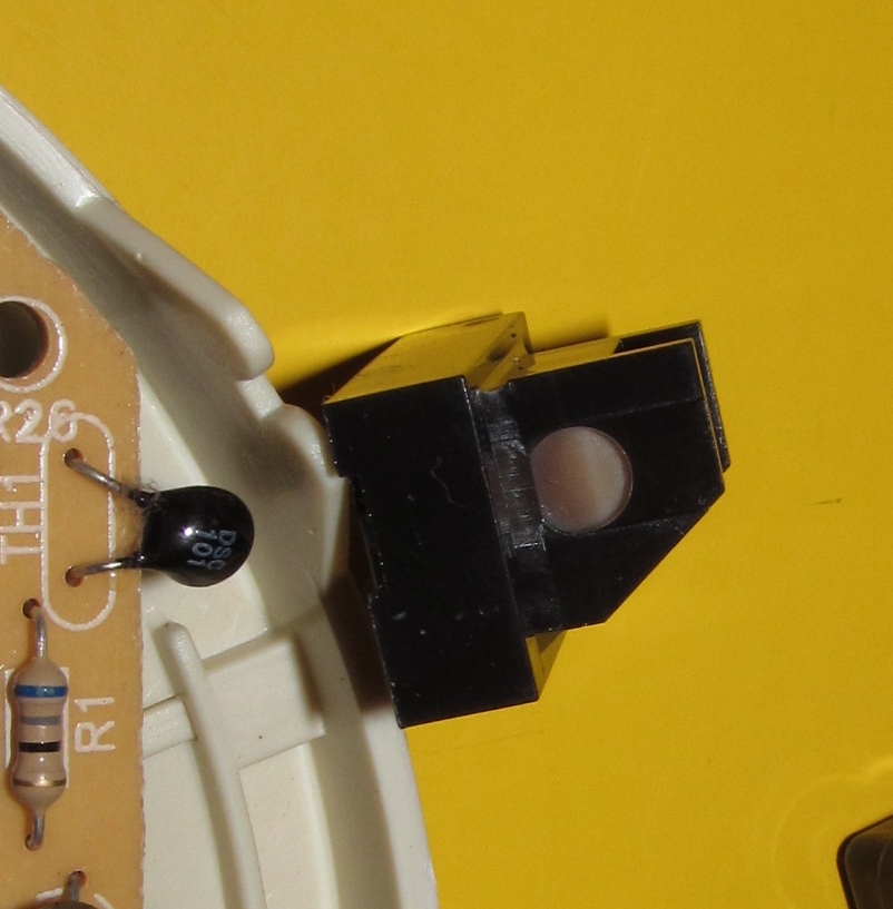

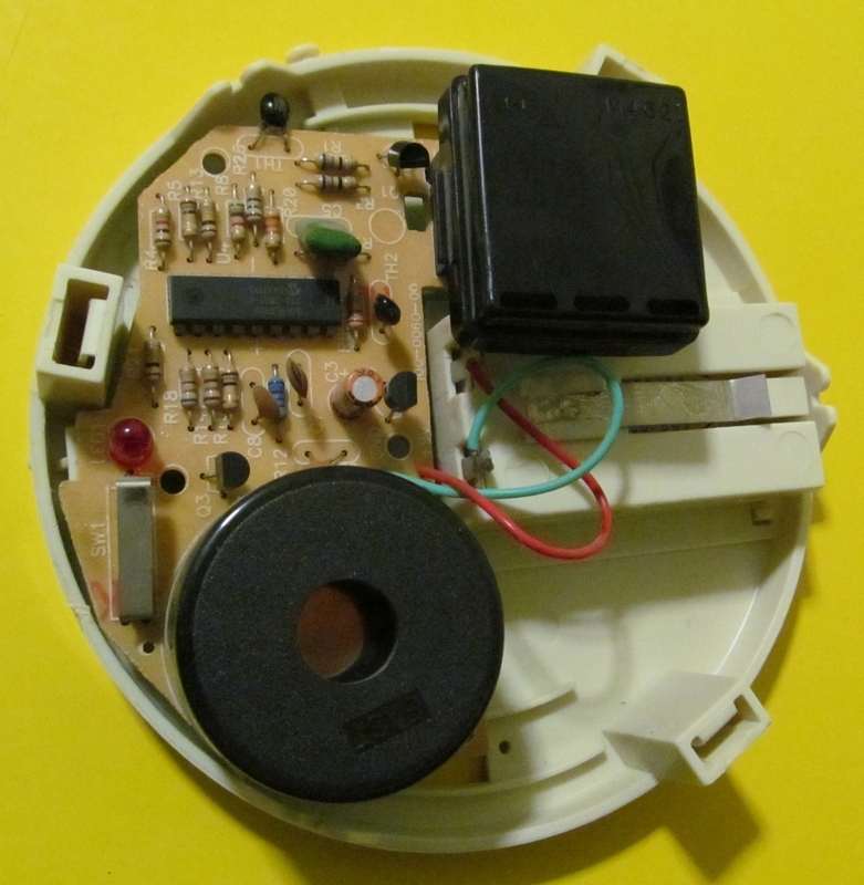

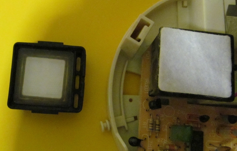

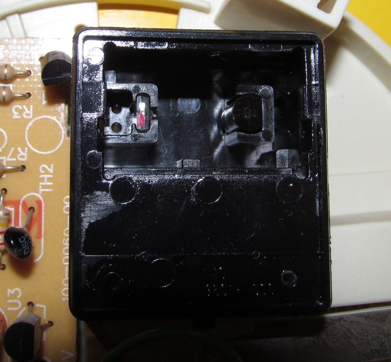

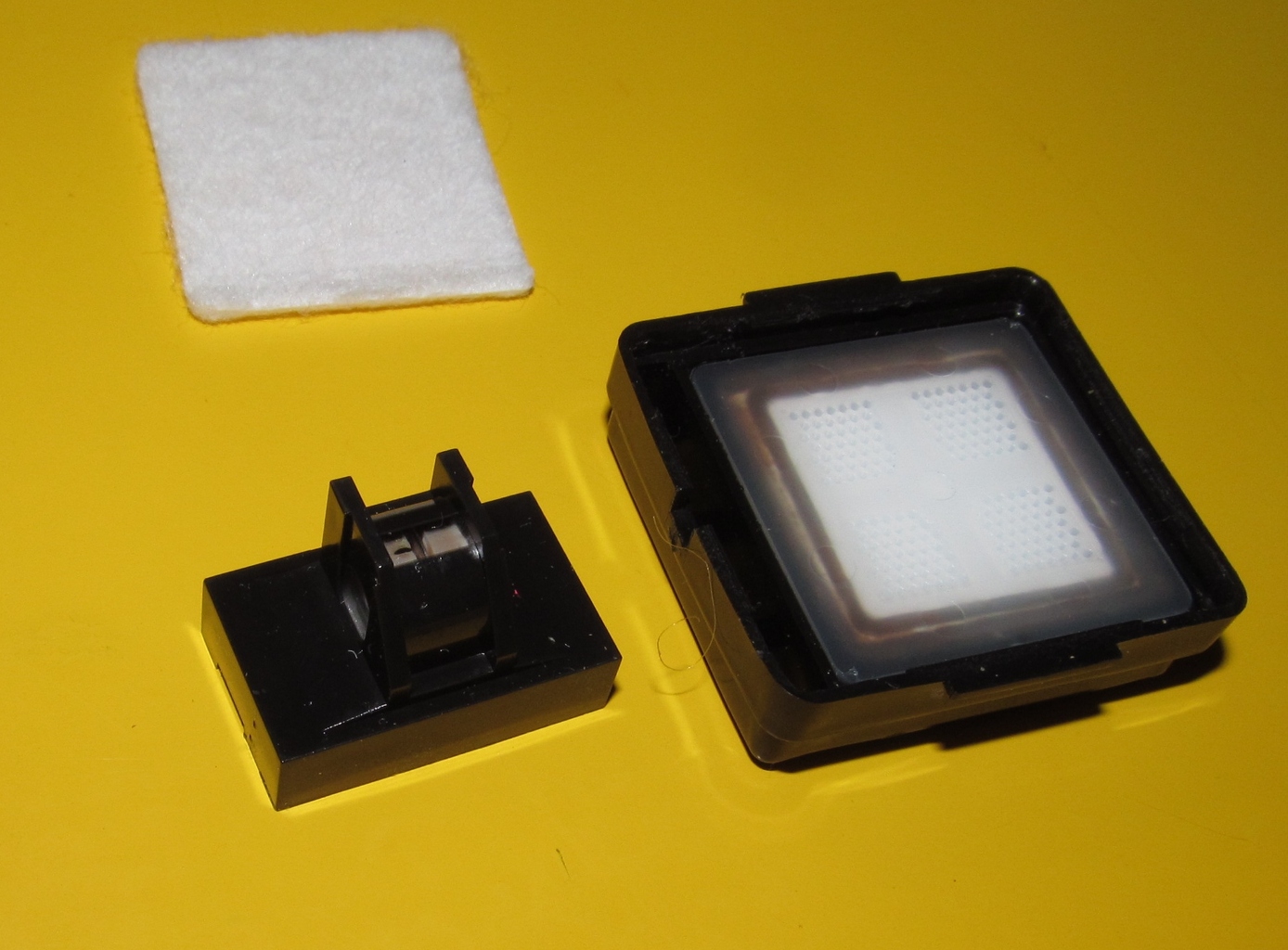

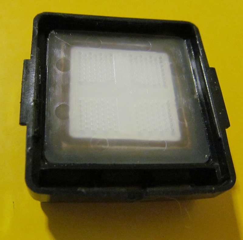

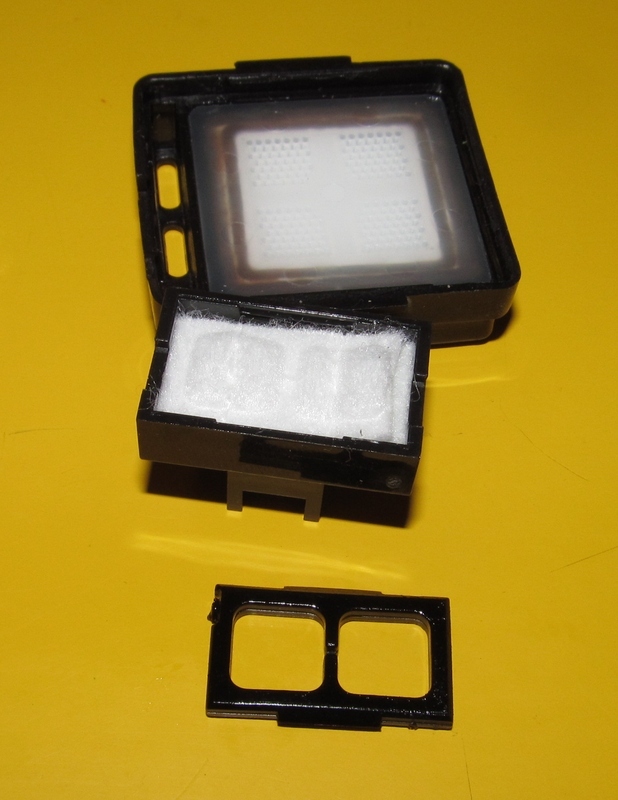

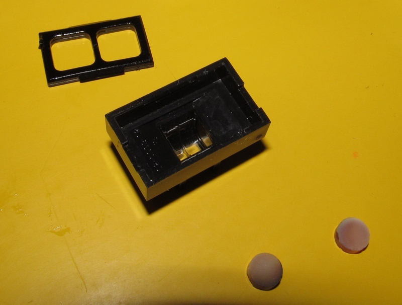

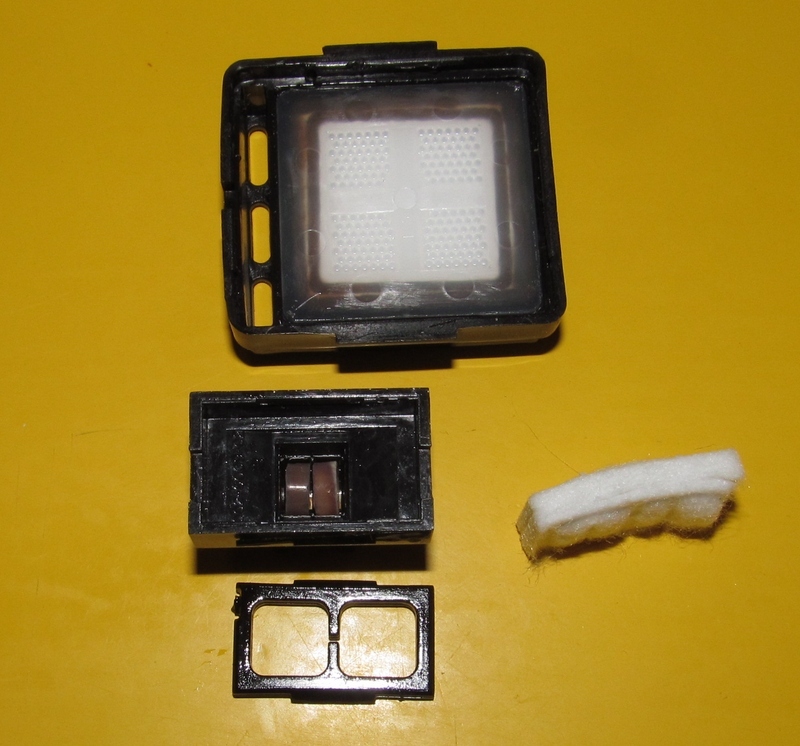

Van fejlemény, a mienk (több éves, lehet, hogy épp 5) hétvégén megadta magát. Pár napja üzemeltem be újra, próba képpen. Arra értünk haza este, hogy pittyeg. Az elem jó, új, de meg is mértem. Eljött a szétszedés ideje. Csináltam képeket is, majd felrakom. Egy műanyag kockában van az érzékelő. Filces és egyéb szűrőkkel kezdődik, majd leszűkül. Újabb filc és egy optokapu, ami között helyezkedik el a 2 reagáló korong. Na ezek foltokban bebarnultak.
Attilawap érzékelője más elven működik.
(#) Attilawap hozzászólása Márc 4, 2013 /
Valószínűleg ez a komparátor úgy működhet, ahogy mondjátok, mert digitális kimenetnél ha a potmétert az egyik végállásba tekerem, akkor folyamatosan világít rajta egy led és a kimenetén 2,8V van. Ha nem sokkal eltekerem, akkor nem világít és 0 voltot ad le. Na ezen a ponton kéne kipróbálni, hogy ha érzékel CO-t, akkor lesz-e változás. Szerintetek is?

Igen, létezik, itt írtam róla nemrég. Egy reagens anyagból készített anyag van egy optokapu közé rakva, az összes olcsó elemes cucc így működik szerintem.

(#) Inhouse válasza Inhouse hozzászólására (») Márc 31, 2013 /

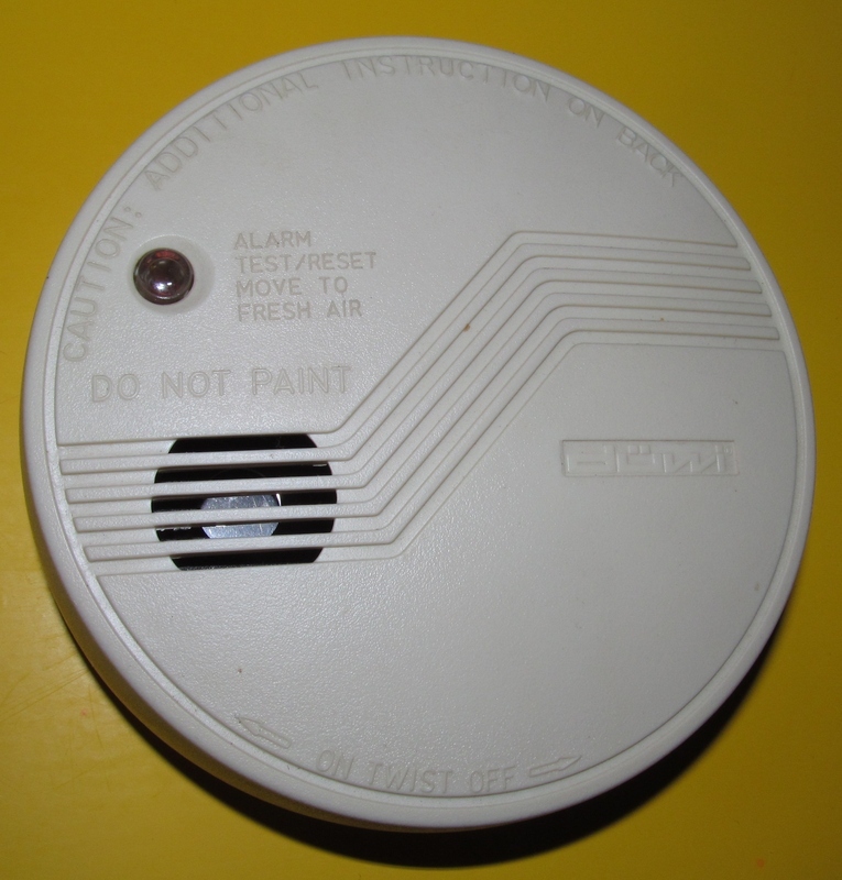

Eljutottam oda, hogy felrakjam a képeket egy "olcsó" CO" érzékelő belsejéről.
És a maradék képek:

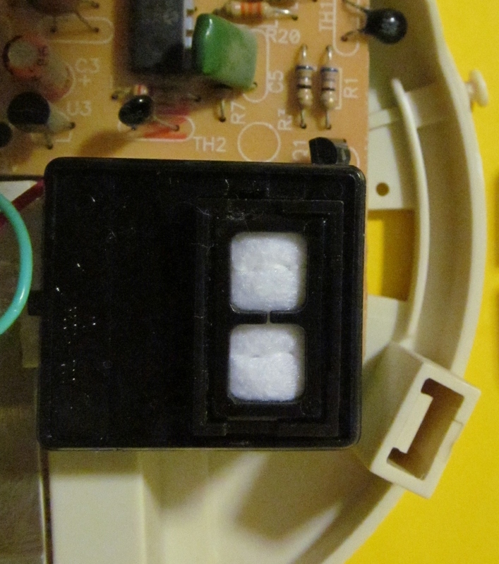

(#) attila1 hozzászólása Jún 16, 2013 /
Sziasztok.Nekem is volt ilyen elemes szenzor,de ahány volt eddig,1év után mindig bekrepáltak.
Vettem egy Monox 2000-típusút,hát 2év sem volt az élete.Szétszedtem.
Mivel már nem kell fűteni,és nyitott ablaknál is megszólal a co-része,gondolom ennek is annyi.
Ha jól sejtem,ezen az a kék házas vacak figyeli a gáz,és a co összetételt is.A potit megjelöltem,az egyik végállásban a gázra,másikban a co-ra riaszt.Lehet még vele valamit kezdeni,vagy ennyi volt?
