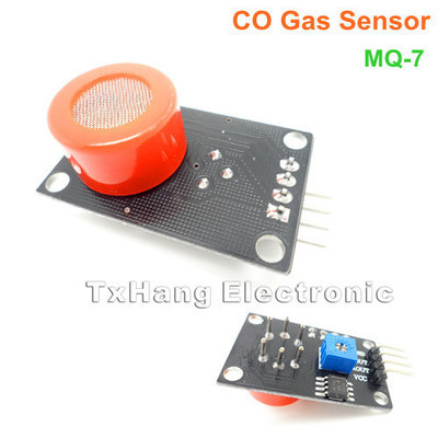

(#) Attilawap hozzászólása Márc 2, 2013 /
Nemrég vettem egy PIC-es szén-monoxid érzékelőt, csak nem tudtam, hogy hogy kell használni. Aztán kiderült, hogy igazából ez egy Arduino UNO Mega 2560 PIC vezérlőhöz készült. A kérdésem az, hogy meg lehet-e csinálni ezt az érzékelőt PIC nélkül? Mert nem akarok 4000 Ft-ot erre költeni. Egy a lényeg: ha CO-t érzékel, akkor mondjuk húzzon meg egy relét. Elkezdtem kísérletezni ezzel az eszközzel, hogy gyertyával CO-t állítotam elő és az analóg kimenete 0,44V-ról 0,50V-ra emelkedett, amikor jelen volt a gáz. Ebből lehetne valamit csinálni?
