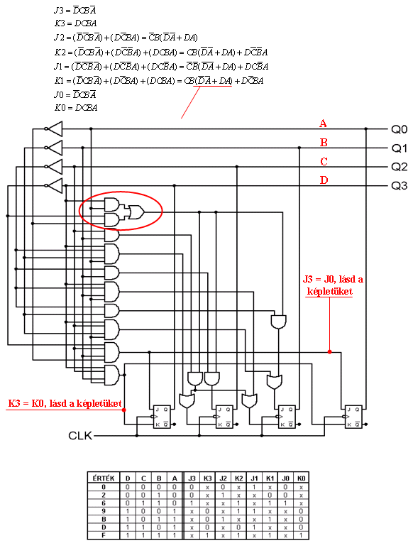

Hali
A suliban kaptam egy olyan feladatod h tervezek egy olyan számlálót ami így számol: 0->2->6->9->B->D->F
De sajnos nem voltam az utsó órákon:s
Eddig erre jutottam remélem jó, ha vki tud pls segítsen.
Elöre is kösz

(#) kobold válasza tomivontoth hozzászólására (») Márc 15, 2008 /
Tessék, egy "elrettentő" példa, már ami az alkatrésztemetést illeti
JK tárolók, ÉS- és VAGY-kapuk, valamint inverterek vannak benne. Az igazságtáblázatban x-ek állnak azokon a pozíciókon, ahol mindegy, hogy az adott vonal milyen szintű a következő lépésnél, mert a tároló kimeneti állapotát nem befolyásolja (pl. egy JK törli a Q kimenetét akkor, ha J = 0 és K = 1, meg akkor is, ha Q = 1, J = 1, K = 1, mert ekkor 0-ra invertál; vagyis, ha éppen tudjuk, hogy Q állapota 1-ről 0-ra kellene, hogy váltson, a 01 és 11 bemenetek is megfelelnek, azaz x1 állhat ott, kevesebb kombinációt kell leírni, egyszerűsíteni).
Ki is próbáltam, működik. Lehet, hogy egyszerűsíthető még, annyira nem volt időm belemélyedni; NAND-, illetve NOR-kapukkal valószínűleg még egyszerűbb volna, de ez már legyen a te házid

azt a részt nem értem h h lesz az igazságtáblából kapcsolási rajz
Az úgy lesz, hogy elkezdi az ember leirkálni a változók egyenleteit, egymás után, és egyszerűsít. Megpróbálom megmutatni, sajnos a negálás hiánya miatt egy kicsit csúnya lesz, de talán érthető (nagybetűvel a ponált, azaz igaz változót írom, kicsivel meg a negáltat, amit felülvonással szoktak jelölni).
Táblázat ugye elkészül, első változónak válasszuk a J3-at. Megkeressük, hol 1 az értéke: egyedül a 6-hoz tartozó sorban. DCBA-ból jön a képlet:
J3 = d & C & B & a (vagyis D nem és C és B és A nem). Ezt nagyon nem lehet egyszerűsíteni, és ha a rajzon megkeresed a J3 (bal szélső tároló J-vonala) vezetéket, akkor egy négybemenetű ÉS-kaput találsz rajta, ami a D és A jeleket invertálva kapja, a B-t és C-t pedig nem; azaz D nem, B, C, A nem.
Vagy pl. a J2-nél:
J2 = (d & c & B & a) + (D & c & B & A), c & B -t (azaz C nem és B) kiemelve egyszerűsíthetünk, ekkor:
J2 = (c & B) & ((d & a) +( D & A)). A rajzot nézve balról a második tárolón van J2, egy ÉS-kapu kimenetén van, annak a kapunak az egyik ága a (c & B) feltétel, a másik ága egy VAGY-kapu, aminek meg két ÉS-kapu van a bemenetén, a (d & a) + (D & A) feltételeket "figyelve", azaz a megfelelő vezetékekre kötve.
Elég nehéz így elmagyarázni, de hátha már kicsit közelebb leszel, a rajzot és a táblázatot nézve hamar rá lehet jönni a lényegre. Biztosan csináltatok BCD-hétszegmens dekódolást, ez ugyanaz az elv, csak nem a hét szegmens vezérlését kell lehuzalozni, hanem a J és K vonalak függvényeit.

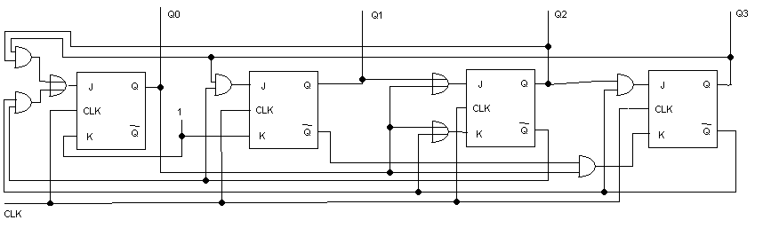

(#) titi válasza kobold hozzászólására (») Márc 15, 2008 /
Nem lehet ezt egyszerűbben?
Pl. ha megnézzük, a Q1=Q4 -el, tehát elég az egyiket figyelembe venni, és a másikat csak ugyan onnan vesszük le. (esetleg meghajtva egy-egy pufferrel)
Tehát, ha Q1-et figyelmen kívül hagyjuk, és Q2-t vesszük az első helyiértéknek, akkor azt láthatjuk, hogy a PIROS vonallal jelölt résznél kell egy ugrást belekombinálni (egyszerre kettőt kell léptetni), azon kívűl sima léptetés felfelé.
Azt kellene kilogikázni, hogy a Q4,Q3,Q2 = 0,0,1, akkor kettőt lépjen, hogy a következő állapot 0,1,1 legyen, ne pedig 0,1,0
Egyébként, ha a számolás úgy jönne, hogy 0,2,4,6,9,B,D,F akkor az ugrásra nem is lenne szükség, egyszerűen csak a kimeneteket kellene eltolni úgy, hogy a Q2-t vennénk az első helyiértéknek.
Bocs, nem tudom jobban megfogalmazni, de remélem érthető.

(#) kobold válasza titi hozzászólására (») Márc 15, 2008 /
Teljesen érthető, és logikus is, és csak megjegyeznék pár dolgot, nem kötekedem.
Szinkron sorrendi hálózatot kell a kérdezőnek tervezni, én meg a volt előadóimból kiindulva olyat is igyekeztem csinálni. Annál sajnos nincs két lépés egy órajelre; a szinkron hálózat mindig közös és egyazon órajellel léptetett tárolóelemekből, és a bemeneteiket vezérlő logikai részből állnak, annak idején mi is bevetettünk egy-két diódát a sikerért, az egyes után leszoktunk róla.
A Q0-Q3 valóban együtt jár, ez valószínűleg azért nem tűnt fel, mert tegnap reggel 7 óta dolgozom. Jó kifogás, tudom
A puffert még nem keverném bele, nekünk is csak ezt a témát követően kezdtek el fan-out-os problémákat feszegetni, ráadásul a büszkén leadott és elfogadott dolgozatokon szemléltetve.
Azon meg kár gondolkodni, hogy "ha úgy kellene számolni, hogy...", mert nem úgy kell Tantóbácsi megmondta, oszt annyi. Az igazadat ettől függetlenül nem vitatom

Bocsi kobold lehet h én vagyok az értetlen de azt nem látom h az igazság táblájából h jövök rá h hova milyan kaput tegyek, h írjam fel az egyes kimenetek fügvényeit?
Négyváltozós KV-táblát gondolom tudsz rajzolni, az ugye egy 4 x 4 mintermet tartalmazó négyzet. Hagyományosan D, C, B, A jelölésűek a változók, ahol D a legmagasabb helyiértékű, ennek itt most a Q3 felel meg, C = Q2, B = Q1, A = Q0.
Ha azzal megérted, csináld úgy, de ugyanazt az eredményt fogod kapni, mintha megnéznéd a rajzi táblázat egy-egy oszlopát (J3, K3 stb.) egyesével, és az ott található egyesekre felírod a bal oldalon látható, az adott sorban lévő DCBA kombinációt. Ha egy oszlopban több egyes is van (pl. J2, K2), akkor az ugyanahhoz a változóhoz tartozik; az egyik egyesnél is lesz valamilyen DCBA kombinációd ÉS-kapcsolattal (& jel), a másiknál szintén, és ezeket VAGY-kapcsolatba (+ jel) hozva megkapod az adott oszlop változójának a függvényét.

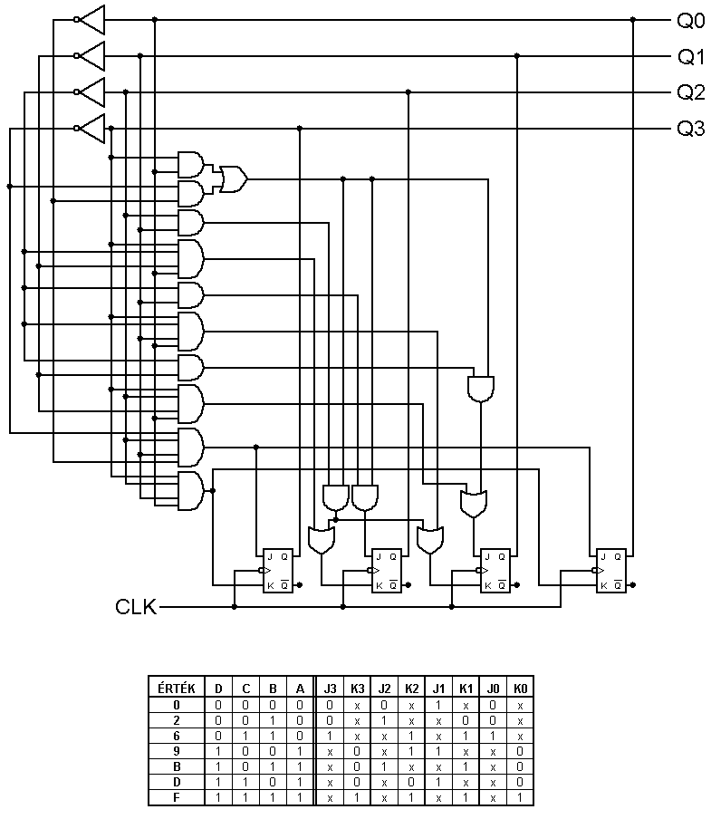

Utálom az egyenletszerkesztőt, de beírtam, mit kellene kiolvasnod a táblázatból.
Beletettem a rajzot is, és egy logikai kapcsolatot külön megjelöltem, hogy lásd, mit jelent a szöveg, hogyan lesz belőle kapu.
Remélem, ez segít valamennyit.
Most látom, hogy van, ahol összeérnek a negálások jelei, a valóságban nem (minden változó egyesével van negálva, nincs olyan, hogy CB egész nem).

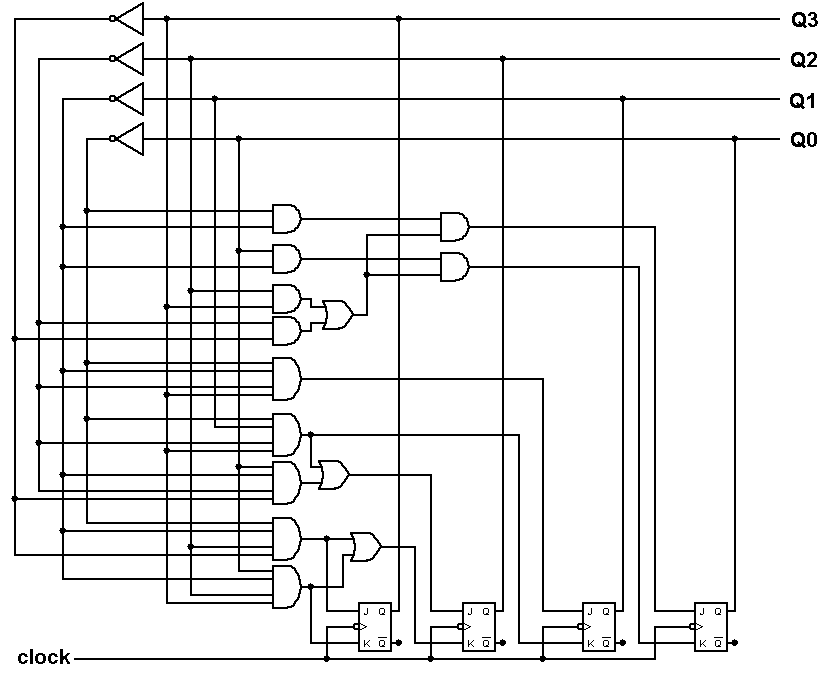

Az én feladatom: 0->1->4->8->A->C->D előre is köszi aki segít
(#) kobold válasza kurucz23 hozzászólására (») Ápr 7, 2008 /
Valószínűleg túl bonyolultan magyarázok, ezért nem tudott neked az osztálytársad segíteni.
Na meg mintha nem gondolkodnál önállóan
Tessék, egy szinkron számláló a megadott szekvenciára, Q0 értelemszerűen a legkisebb helyiértékű kimenet.
