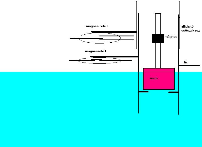

A minap a következő probléma megoldására kértek fel:
van egy kis kerti tó, és ennek a tónak kellene megoldani a víz utánpótlását szivattyúval.
Ez eddig még nem lenne gond, de már 2-3cm-es vízszintcsökkenés esetén be kell h kapcsoljon a szivattyú, és addig kell mennie míg a meghatározott állandó szintig fel nem tölti a tavat.
Úszókapcsoló nem jöhet szóba, mert ilyen kis eltérésnél még nem kapcsol. Nem tudom létezik e valami kisebb, finomabb érzékelő amivel meg lehetne oldani, ezért kérek segítséget!
Előre is köszönöm!
(#) VIM válasza színészbob hozzászólására (») Márc 5, 2010 /
Valami ilyesmire gondoltál?

(#) színészbob válasza VIM hozzászólására (») Márc 5, 2010 /
Nem egészen erre gondoltam, nekem olyan szerkezet kellene, hogy amikor már nem érzékel vizet, akkor húz meg egy relét, amivel már tudnék vezérelni egy szivattyút.
Vagy ha van nedvességérzékelő váltóérintkezős kivitelben az is jó lenne. De eddig még nem találtam semmit.

(#) VIM válasza színészbob hozzászólására (») Márc 7, 2010 /
Találtam neked egy gyári ridrelés kapcsolót, csak kicsit borsos ára van. De megépítheted Te magad is, mert lehet kapni hozzá mindent. Ahogyan én csinálnám azt lerajzoltam. Ha valami nem jól van, lehet rajta változtatni.
Üdv.:VIM
