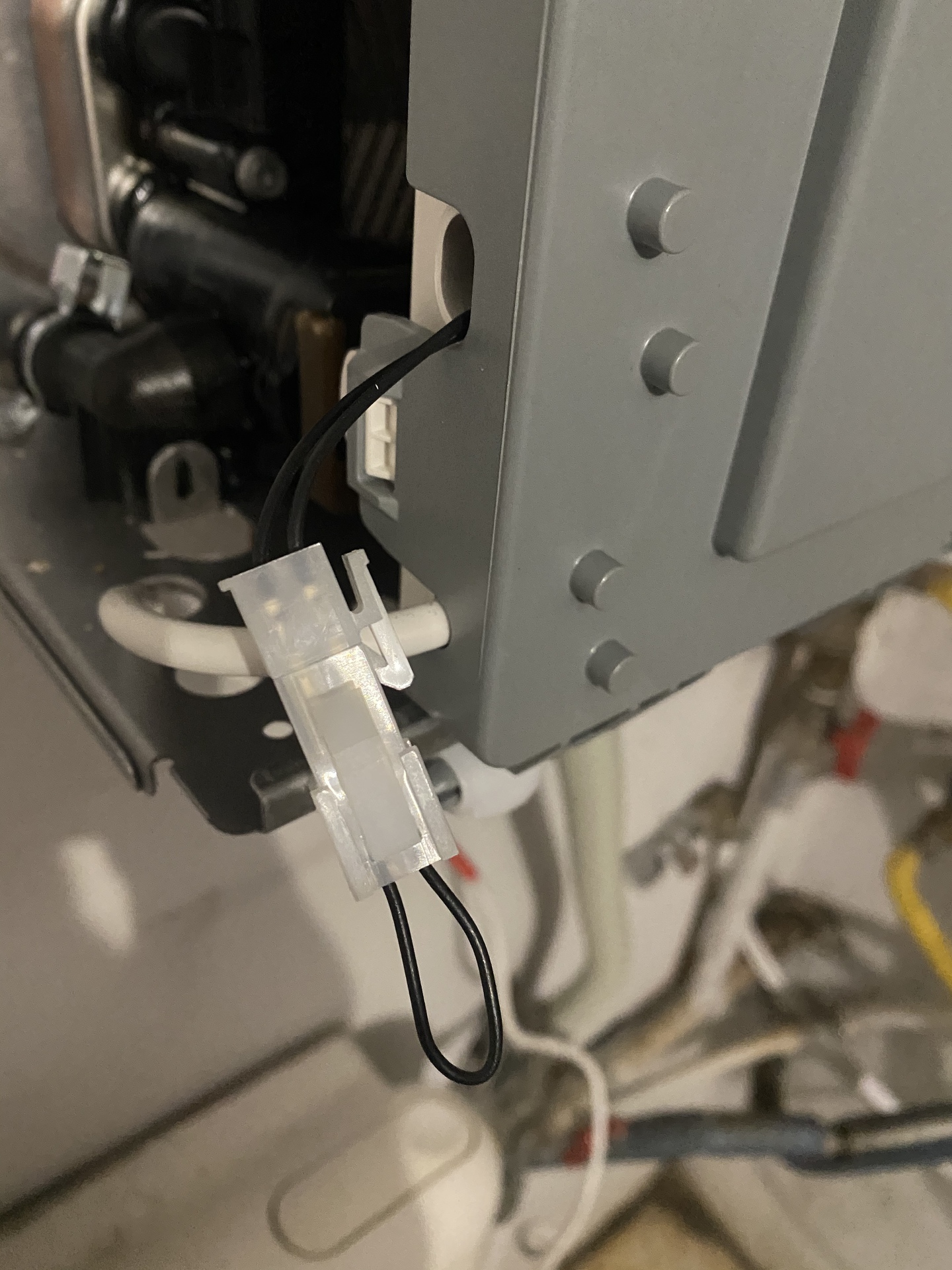

(#) bugyi680 hozzászólása Feb 6, 2021 /
Adott egy Immergas Victrix Omnia gázkazán.A kérdésem az lenne,hogy hol lehet a termosztát csatlakozási pontja?Nem tudom biztosra hova kössem be. Pontos rajz még nem került a kezem elé.
Lehet ez a kilógó fekete vezeték lenne ami rövidre van zárva?Még a vezérlő panelt nem tekintettem meg,de az lesz a következő.
(#) moele válasza bugyi680 hozzászólására (») Feb 6, 2021 /
Szia !
Itt a bekötési rajza ez szerint kell bekötni.
(#) bugyi680 válasza moele hozzászólására (») Feb 7, 2021 /
Köszönöm szépen,így már menni fog

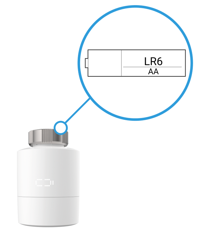

Esetleg azt tudja valaki egy okostermosztáthoz való radiátorszelepben meddig működőképes a tápellátás? Gondolom valami elem vagy akku van benne. Ill. melyik lehet az a márka amely a legtovább bírja?
(#) moele válasza monxla hozzászólására (») Feb 20, 2021 /
Üdv !
For VA01 Smart Radiator Thermostats:
two AA alkaline batteries (LR6).
For VA02 Smart Radiator Thermostats (available since 2019):
two AA alkaline batteries (LR6) or
two Panasonic Eneloop AA 1900 mAh NiMH rechargeable batteries
Üzemidő kb.: 1-év.
A hozzászólás módosítva: Feb 20, 2021
(#) monxla válasza moele hozzászólására (») Feb 20, 2021 /
Köszönöm

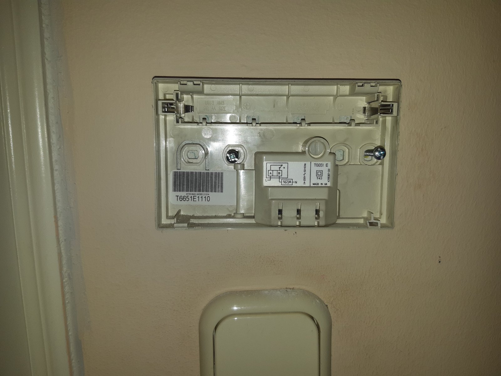

(#) Pálos István hozzászólása Márc 25, 2021 /
A segítségetek szeretném kérni a következőkben.
Gázszerelő voltam, de a saját szobatermosztátommal padlóra kerültem. a jelenlegi termosztátot elemcsere után nem tudom újraindítani, gondolom cserére szorul. A Buderus kazántól 4 vezeték megy a termosztáthoz Fekete, Sárga, Piros, Szürke ) Bár a fényképen látható kötés két vezetéket rajzol, nem tudom miért.
Milyen termosztátot vegyek amibe ezekkel a színű vezetékeket be tudom kötni.
A lehető legegyszerűbb termosztát is megfelelne.
A segítséget előre is köszönöm.

(#) uniman válasza Pálos István hozzászólására (») Márc 25, 2021 /
Ez a termosztát azonos a Honeywell CM27 típussal (neten elérhető a használatija).
A kazán pontos típusát is meg kéne adnod...
(#) proba válasza Pálos István hozzászólására (») Márc 25, 2021 /
Mit csinál a termosztátod? Lehet csak az elem érintkezők egyikét görbítetted el. Azért kár új termosztátot venni.
Kedves Proba!
Lemerülhetett az elem, ( amiket kivétel után lepróbáltam ), majd újat tettem be, de ezután sem adott ki jelzést. Igen, holnap megnézem az érzékelőket, meg vettem vadi új elemeket, és megpróbálom. Gondolom a kijelzőn azonnal meg kell jelennie a hőfoknak.
Kedves Uniman!
Neked is köszönöm, a gyors választ és az infót, mert tekintettel, hogy sehol nem találtam rajta típust és gyári számot, így ha nem akar majd magához térni, megveszem a Honeywell CM27-st.
Természetesen referálok majd az eredményről.
Köszönöm, a tanácsokat, szép hétvégét mindenkinek! Üdvözlettel
Ahogy nézem, ez összecsúsztatós módon adja át az áramot az előlapnak, azok a tüskék szeretnek félre menni.
(#) Pálos István válasza proba hozzászólására (») Márc 25, 2021 /
Köszi a tanácsot utánanézek ennek is!!!

(#) Pálos István válasza uniman hozzászólására (») Márc 26, 2021 / 1
Köszönöm, a segítségedet, szerencsémre, csak a sarulemez ment ki a helyéről, de így legalább tudom, hogy milyen típusú szabályzom van.
Üdvözlettel: István

(#) Pálos István válasza proba hozzászólására (») Márc 26, 2021 /
Kedves Proba!
Köszönöm, a segítségedet, szerencsémre, csak a sarulemez ment ki a helyéről.
Ráéreztél, telitalálat!!!!!
Üdvözlettel: István
