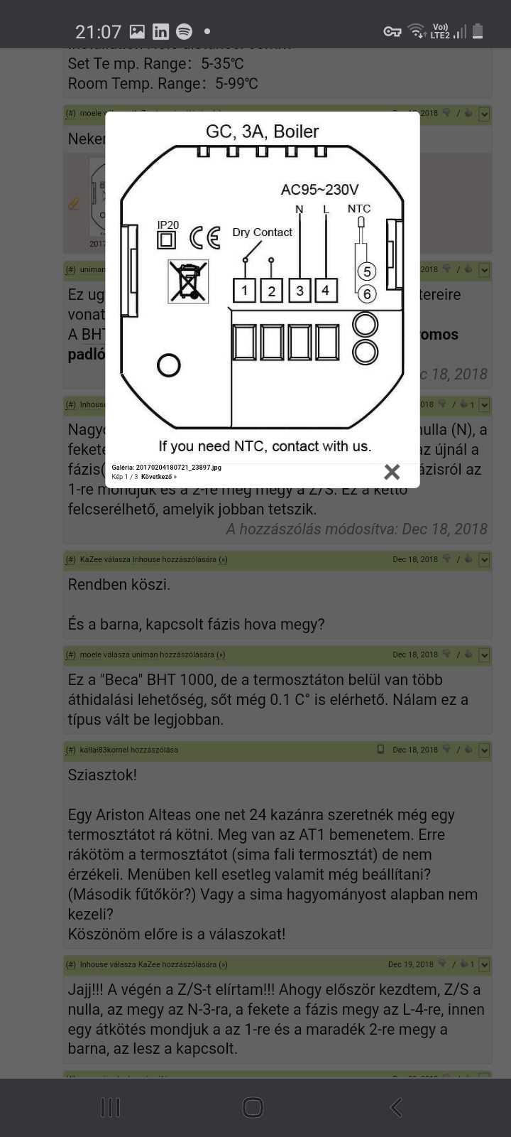

Egy hirtelen otlettol vezerelve gondoltam kicserelem a a Computherm Q7et egy okos termosztatra (Xiaomi Heatcold Smart Thermostat, tapot bekotottem neki kulon, 1.es kep)), mert ugyis automatizalom az egesz mindenseget, adjunk a termosztatnak is egyet.
Leszereltem a Q7-et, 1-es kapcson fekete vezetek, 2-es barna. Ok.
Wifi termosztat (2.kep) leirasa alapjan gondoltam, akkor barna az N kapcsba, fekete az NO kapcsba.
Nem mukodott, nem kapott aramot a kazan, orlangot se tartotta meg, se szikra.
Ment a barna az NO-ba (NC- be is mukodik), fekete az N-be, kapott aramot, melegvizre kapcsolt, szuper. Futes semmi.

Én a 3-as és 4-es pontra kötöttem volna a kazánt, mert a Q7-ben is egy potenciál független kimeneted van. A wifi termosztátnál 230V megy ki az NO, illetve az NC-n felváltva. Idegen feszültséget nem szoktunk ráküldeni a kazánra.

A computherm termosztátnál milyen pontokra volt kötve a 2 vezeték? Ha COM és NO, akkor ennél a wifi termosztátnál a 3-as 4-es pont egyezik meg vele. Ha így sem megy, akkor elképzelhető, hogy az előbbi 230V, ami rá került a kazánra okozott valamilyen gondot. Próbáld meg visszakötni a Q7 termosztátot megnézni, hogy azzal működik-e még a kazán

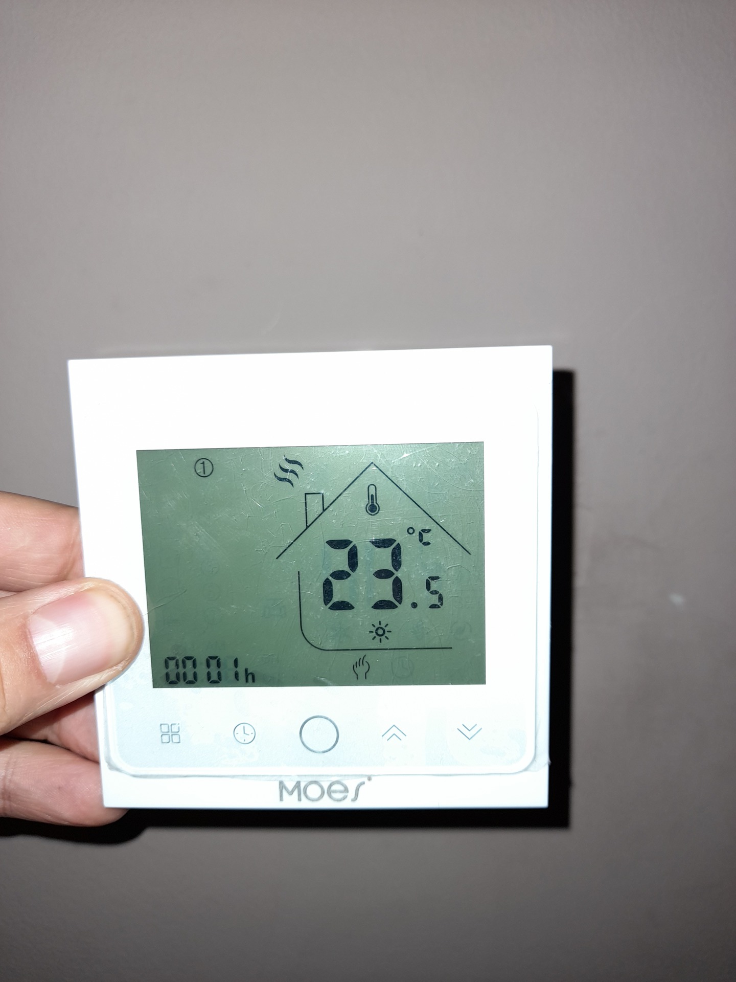

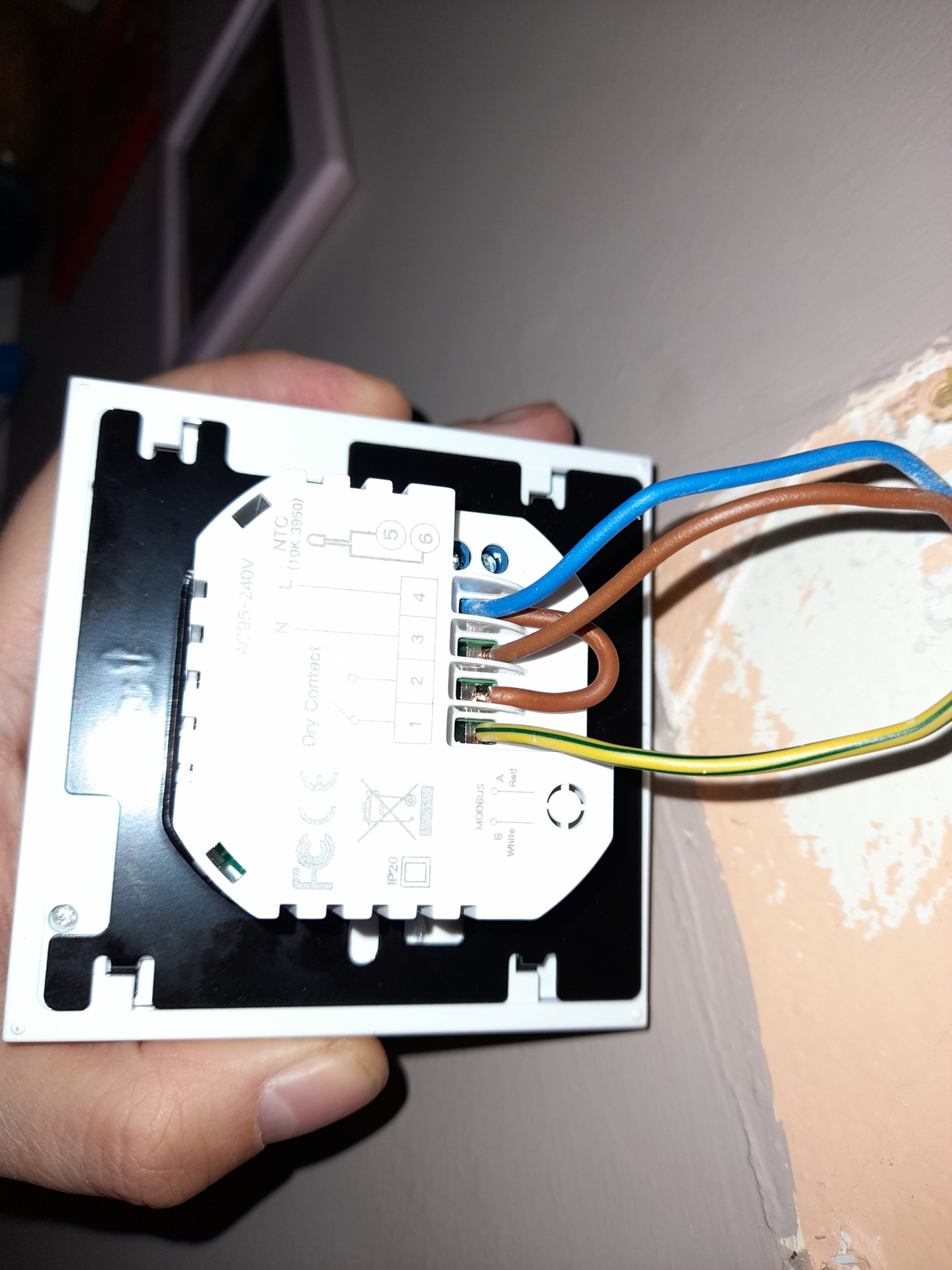

Az új pedig egy moes gc wifi thermosztat. Az itteni leírások szerint bekötöttem, a képen mellékelt módon. De sajnos, bár kattan, de nem kapcsolja a kazánt. Tudnátok segíteni mit rontottam el!

Ahogy látom a rajzon a fázis a jobb szélső, 4. pontra kell kötni, te oda a kék vezetéket kötötted (a termosztátnak mindegy a fázis pozíciója egyébként, de miért nem a rajz szerint van a bekötésed?) és ezt fűzted át a kapcsolt pontra, így a termosztát is azt kapcsol. Így viszont a kazán kap nullát helyben és egy kapcsolt nullát a termosztáttól. Már ha színhelyes a vezetéked bekötése. Egy fázisceruzával leellenőrizheted.

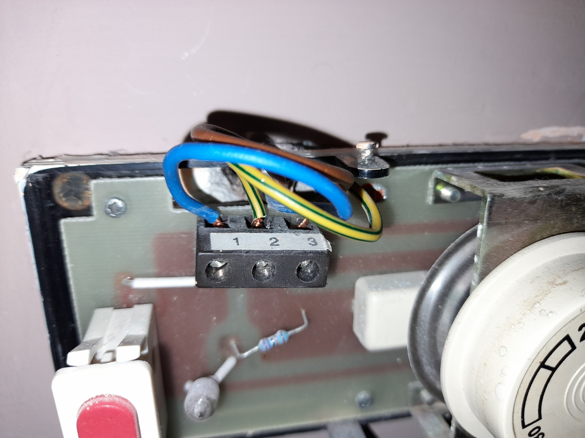

Igen, most leellenőríztem újra, mert még tavaly próbálkoztam vele utoljára. Tehát a kék nálam a fázis, ez sajnos így volt a falban. Csatolom a képet a régi termosztát bekötésről is, ami most működik.

Ez az új termosztát is csak annyit csinál, mint az előző, összezár 2 pontot. Mérni kéne, mert a színek amúgy sem mérvadók, hát még nálad, ahol a kéken jön a fázis...vagy nem!
Ha ez az utóbbi kép a tiedről volt, akkor ott a kék a nulla, a barna a fázis és zöld/sárga a kapcsolt fázis, mint minden "rendes" helyen, tehát mégis az van, amit én írtam.
Nincs otthon fázisceruzád?
(#) Poldy válasza Inhouse hozzászólására (») Okt 5, 2021 /
Ha kikötöm az összes vezetéket, akkor csak a kékben van fázis.
(#) proba válasza Poldy hozzászólására (») Okt 5, 2021 / 1
A kazán konnektorral csatlakozik a hálózatra? , ha igen, nem mérvadó a fázis nulla helye. dugd be fordítva, s minden borul...
