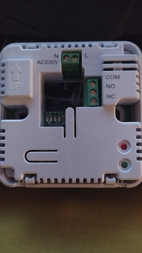

Szeretném leváltani a Buderus termosztátomat egy WiFi-s egységre.
Pár kérdésem lenne:
Az 230V -N L -csatikra ugye nem tehetek lengődugót, mert nem cserélhetem fel a fázist és a nullát. Mi történne, ha felcserélném?
Lehet-e a 220-voltot a kázánból venni vagy mindenképpen érdemes külön helyről lekötni?
Az új termosztáton 3 csatoló van a vezérléshez, viszont csak két kábel van a régiben.
Ezeket hogyan kössem be?
Köszönöm előre is.
(#) proli007 válasza feketeimre hozzászólására (») Okt 20, 2021 /
Hello! Hozzátéve hogy egyik eszközödet sem ismerem..
Tekintve hogy a termosztáton Com No Nc felirat látható, ez azt jelenti, hogy ez egy relé mindentől független váltóérintkezője. Tehát a termosztátot onnan és arról táplálhatod ahonnan csak szeretnéd.
Viszont a Buderus-nál modulációs felirat van. Tehát a szabályzó a teljesítményigénytől függően lángmodulációt hajt végre.
Ha az új termosztátot használod, ettől elesel és ez visszalépés, leginkább a komfortérzet miatt..

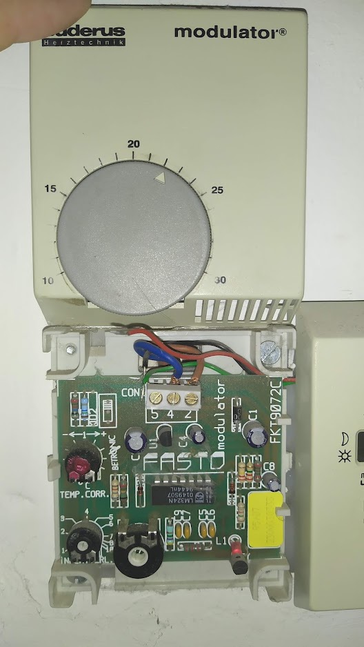

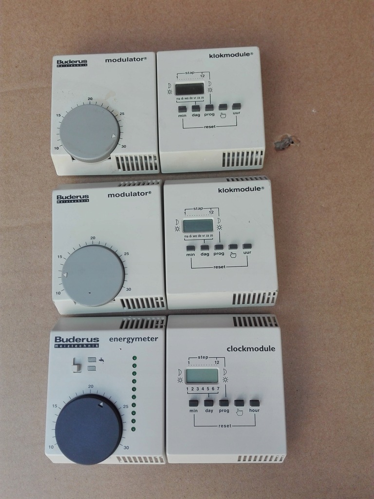

(#) feketeimre válasza Gafly hozzászólására (») Okt 21, 2021 /
A kazán típusa: Buderus FC2520 S METHANE KÉP
A termosztát típusa: Fasto FKT9072C (a nyákon lévő felirat alapján) KÉP
Mellette egy clockmodule van, ami, ha jól sejtem az időzítésre jó, de soha nem működött, úgy látom, hogy be sincs kötve.

(#) Gafly válasza feketeimre hozzászólására (») Okt 21, 2021 /
Akkor igy nagyjából meg is van (majdnem) minden információ.
Összegezve amit leirtál, meg a többiek:
Az új termosztát vevő egységében a COM és NO pontokat kell bekötni a kazánba.
Azon belül, hogy hová, kérdés. Gyanitom, hogy nem 2-4 pontokra mint ahol most van, hanem inkább az 5-6 pontokra. Jó lenne feszültséget mérni a 2-4 pontokon (vagy a termosztáton) ki-be kapcsolt állapotban, illetve közben. Érdekes nezni a kazán működését, hogy látszik-e a Proli007 által leirt moduláció.
Kell még a vevő egységnek 230 V, amit bárhonnan odavihetsz és nem baj ha fel van cserélve a fázis és a nulla. De ha a dugót úgy rendezed el, hogy ez jöjjön ki értelmesen, akkor az nem baj...
A vevőegységet nem muszáj a régi termosztát helyére felszerelni.
Én a kazán mellé tenném (ha olyan helyen van), és onnan kapna 230 V-ot, akár kettős konnektorra lecseréve a kazánét. Az más kérdés, hogy a központi egységet hová teszed, és hány fal van a kettő között, ezt úgyis a gyakorlatban látod meg, hogy mennyire stabil a rádió kacsolat.
A nem használt vezetékeket mindenkét végét szigeteld le, tőben azért nem csipném el, jól jöhet még...
Ezt meg tedd el, ez is jól jöhet még.

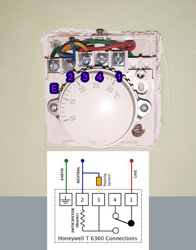

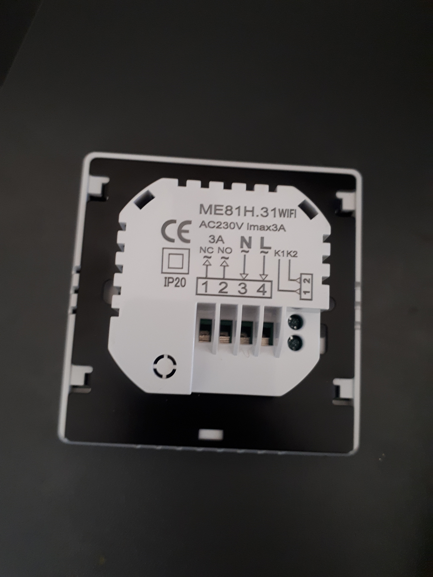

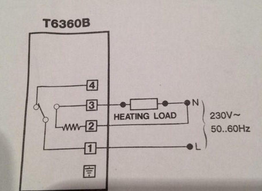

(#) iytam92 hozzászólása Okt 21, 2021 /
Sziasztok! Én is vettem egy q7-et, a padlófűtésnek, mivel régebbi analóg termosztát(honeywell t6330) nem működtette a szelep szabályzót honeywell mt4230-Nc-t, ami két kábellal van bekötve. (Fekete, kék). A régi termosztáton ugyanez fekete, zöld sárga kábellal volt bekötve az 1- es, és a 3-as kötési ponton. Itt a kék meg le van szalagozva. Az a kérdés, hogy melyik kábelt hova kössem, már próbálkoztam a fekete, zöldsárgával mindenhogy, a kék azonnal leveri a biztosítéktáblát, ahogy beindul a termosztát kapcsolója. Előre is köszi a válaszotokat.
(#) proli007 válasza iytam92 hozzászólására (») Okt 21, 2021 /
Hello! Ha a régin a fekete-zöldsárga volt bekötve akkor itt is ezt kell kötni, a Com (2) és NO (1) pontokra.
(#) Inhouse válasza iytam92 hozzászólására (») Okt 22, 2021 /
Akkor ezekkel a szikrapiktor próbákkal már jól meg is égetted az érintkezőket. Zárlatot csináltál a kapcsolt fázis és a nulla között.
(#) uniman válasza iytam92 hozzászólására (») Okt 22, 2021 /
Talán T6360-at akartál írni...? Bővebben: Link
A hozzászólás módosítva: Okt 22, 2021

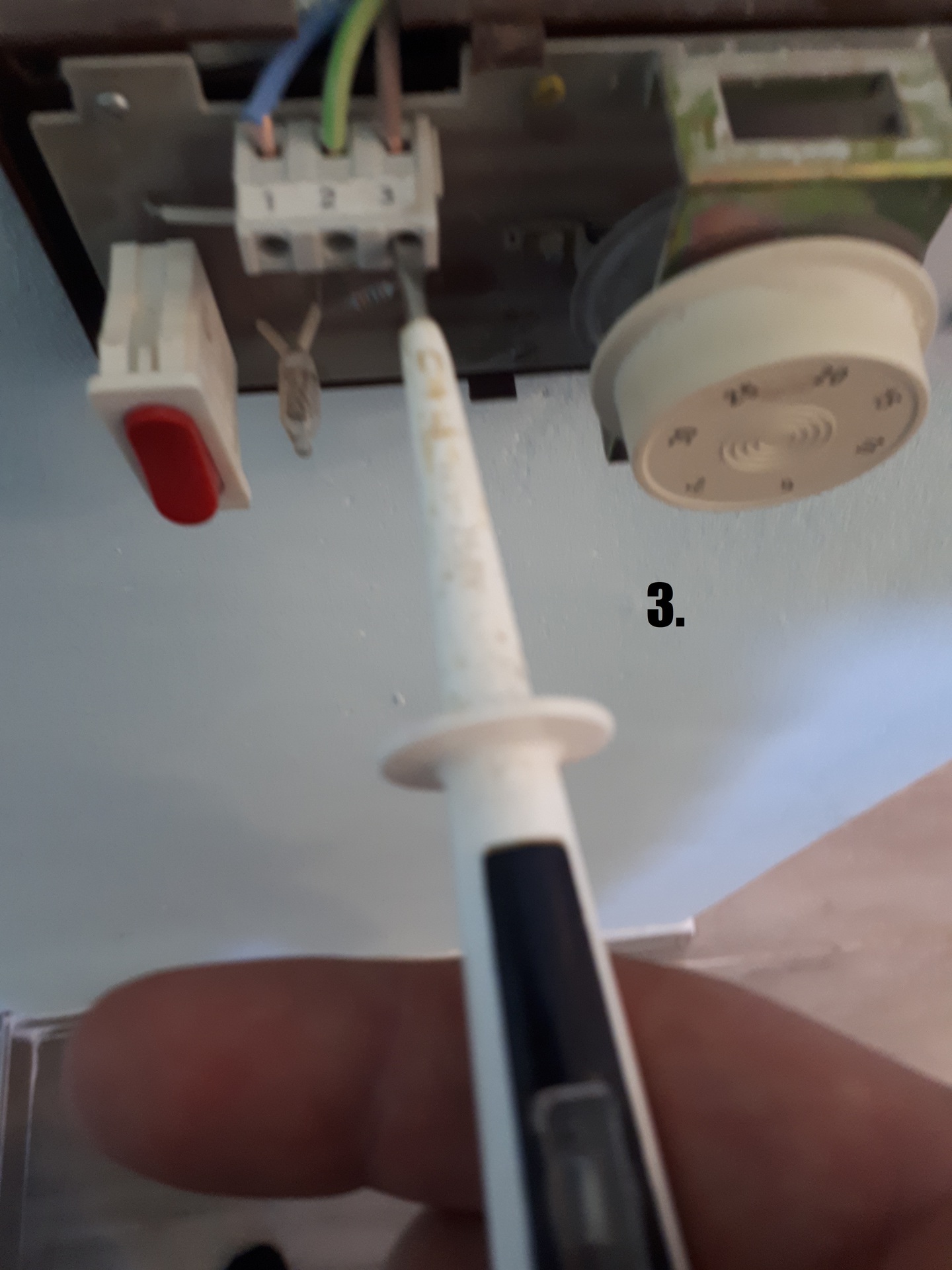

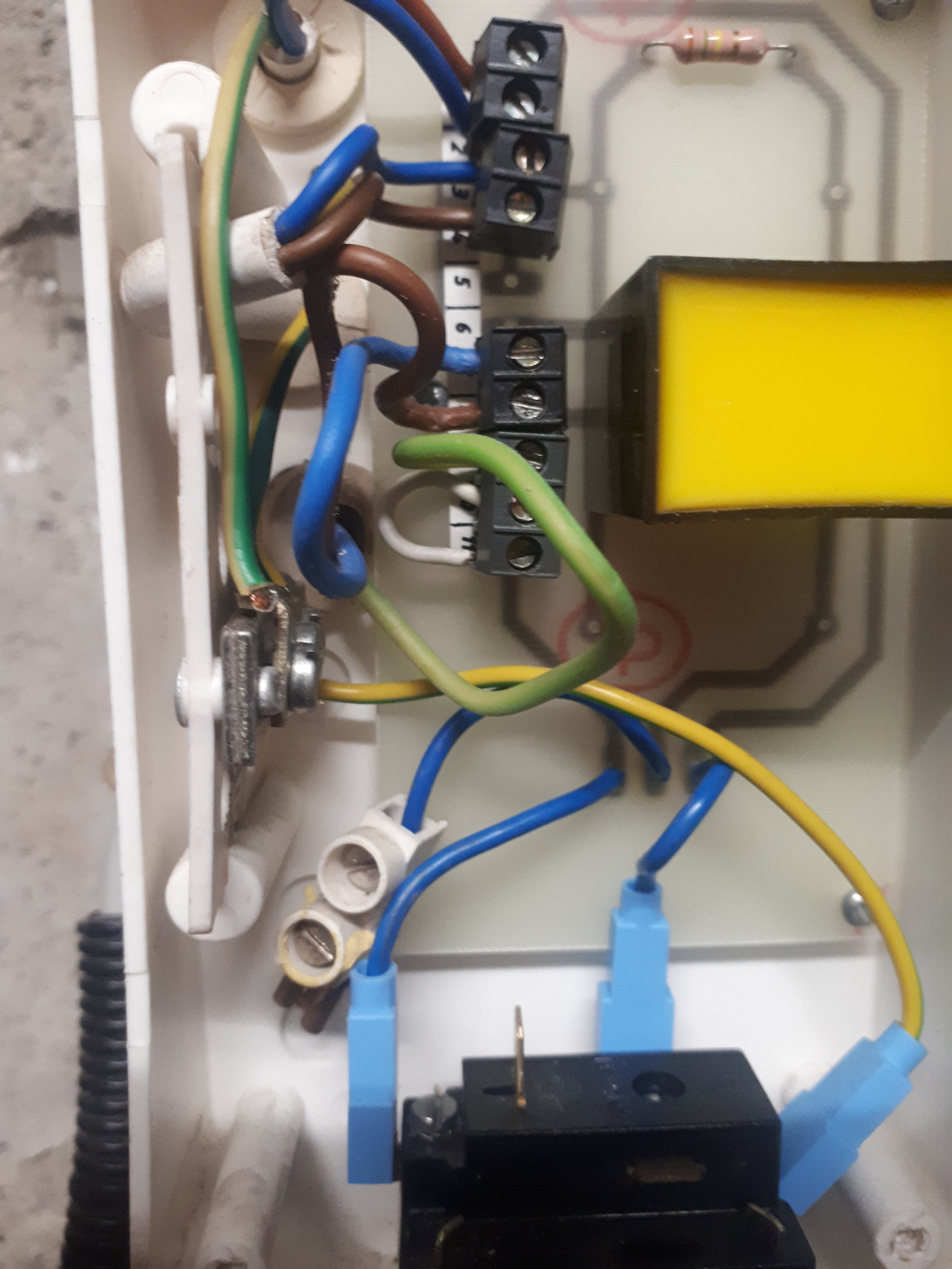

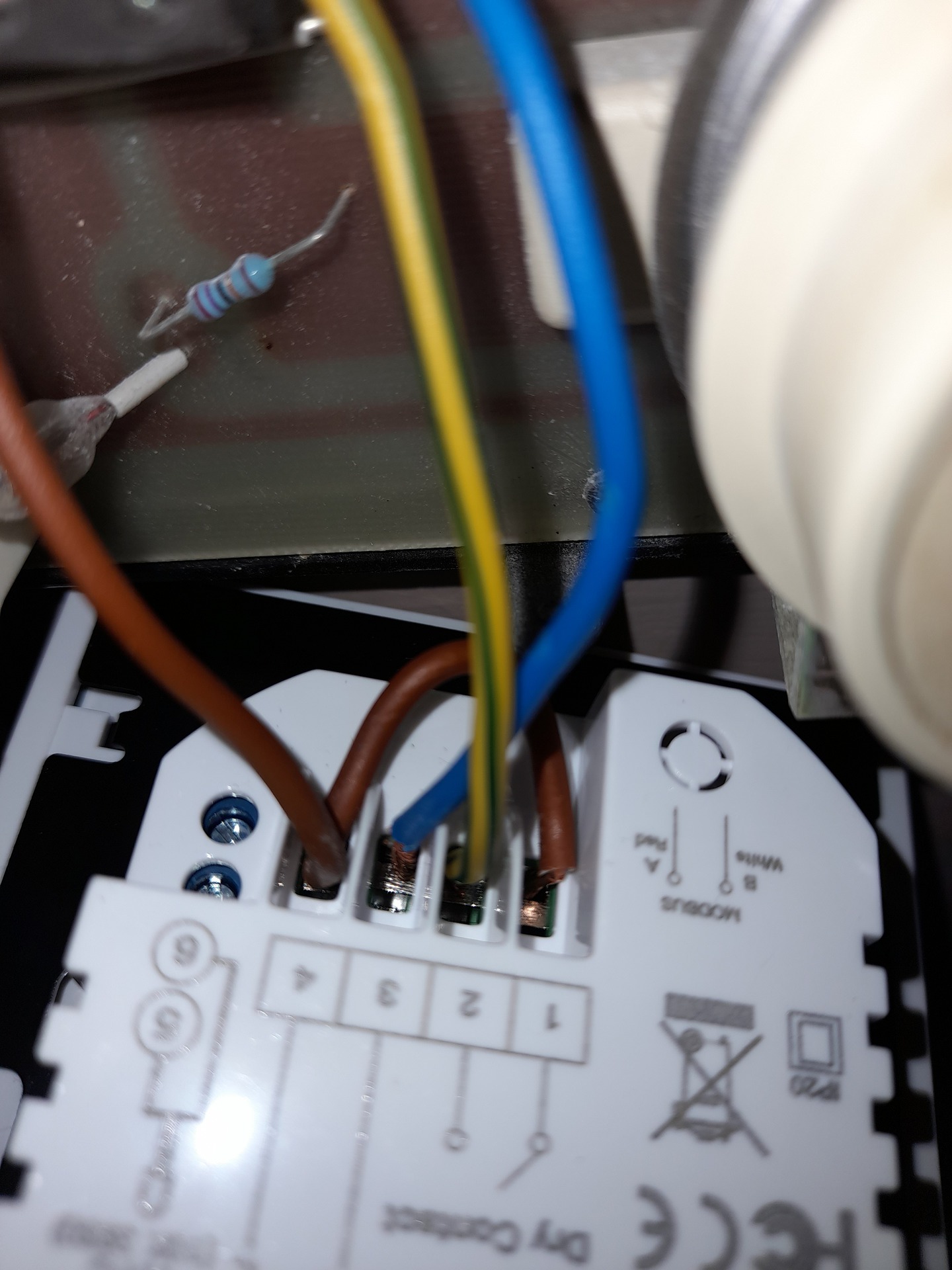

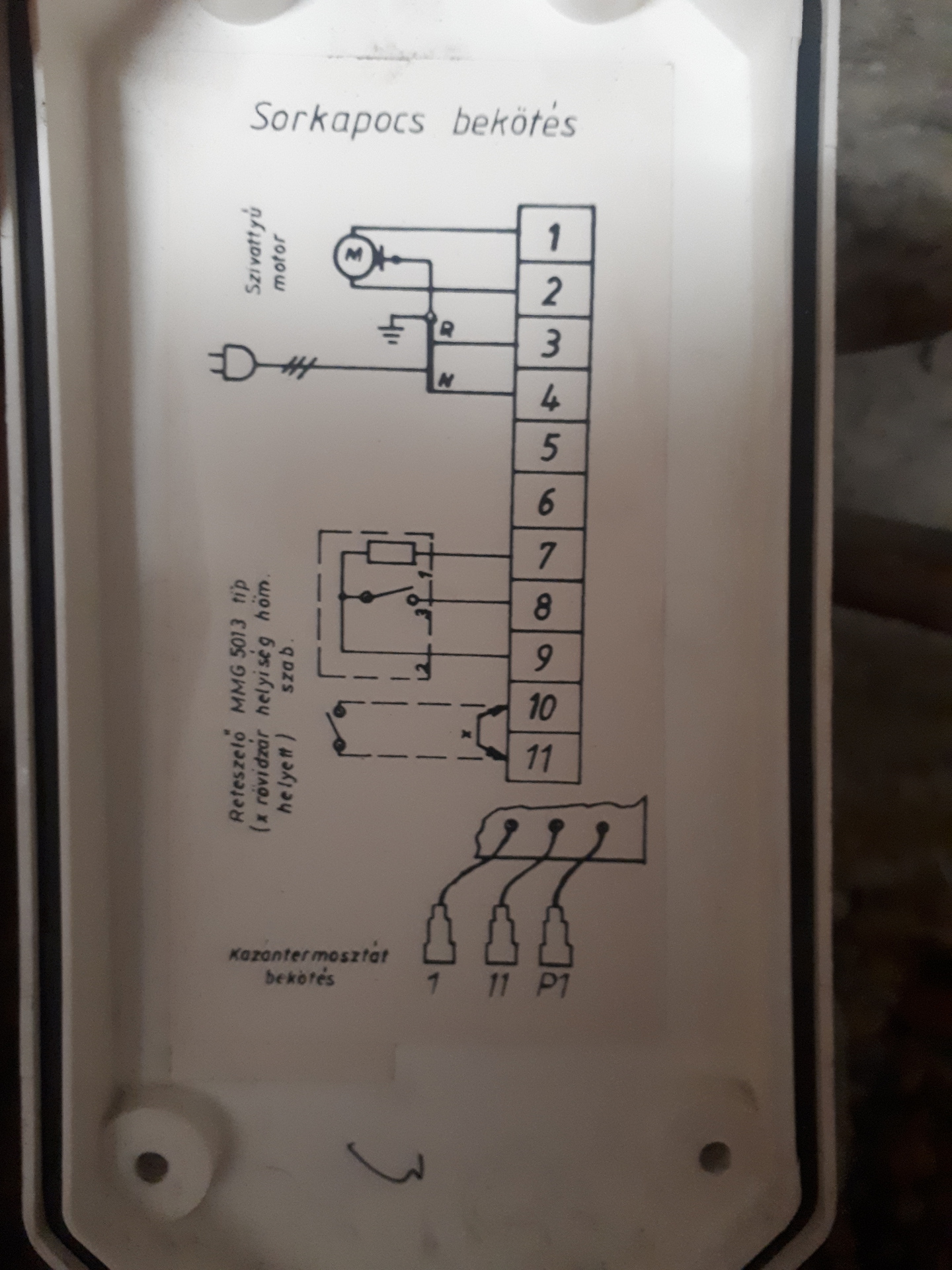

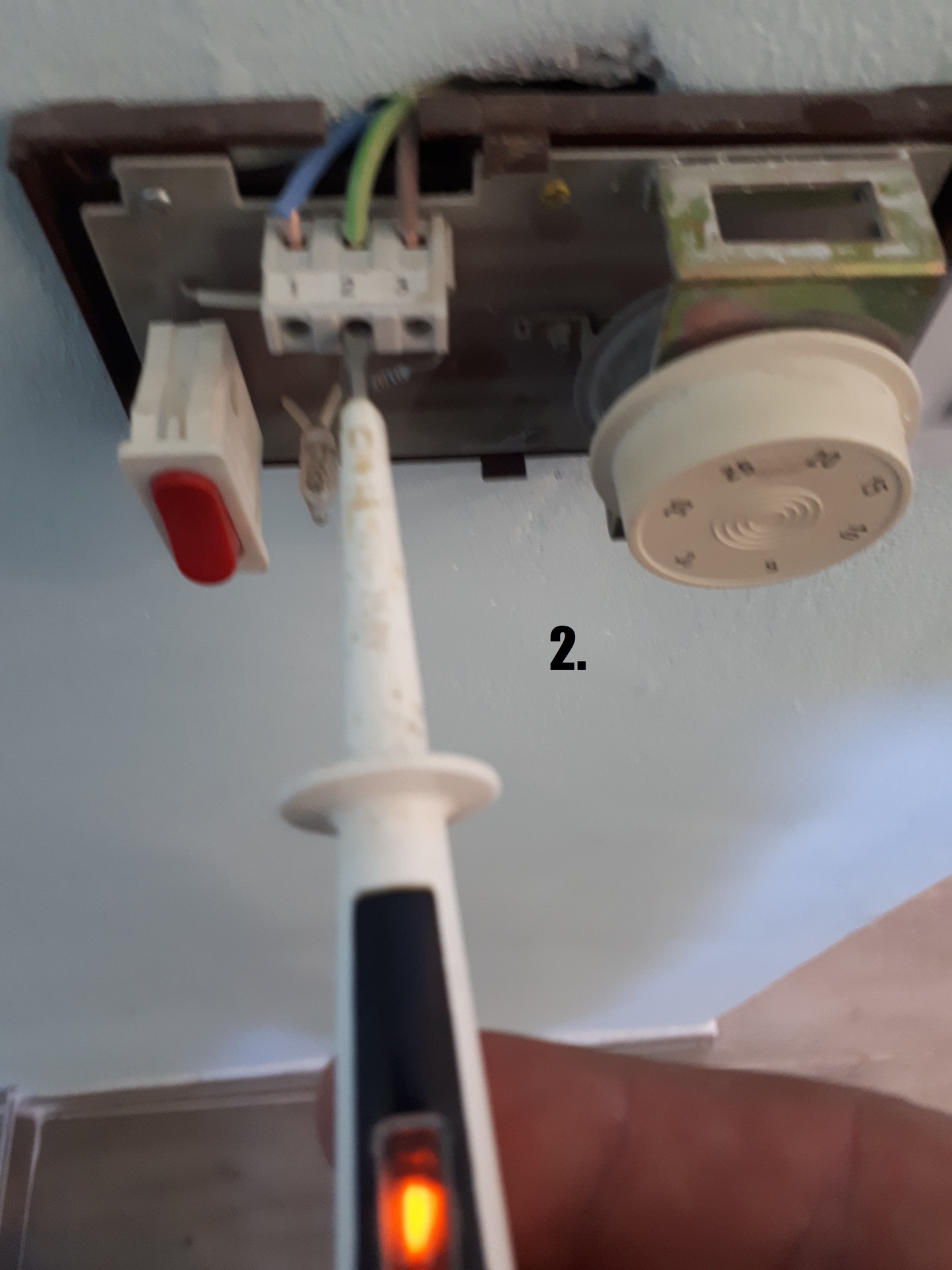

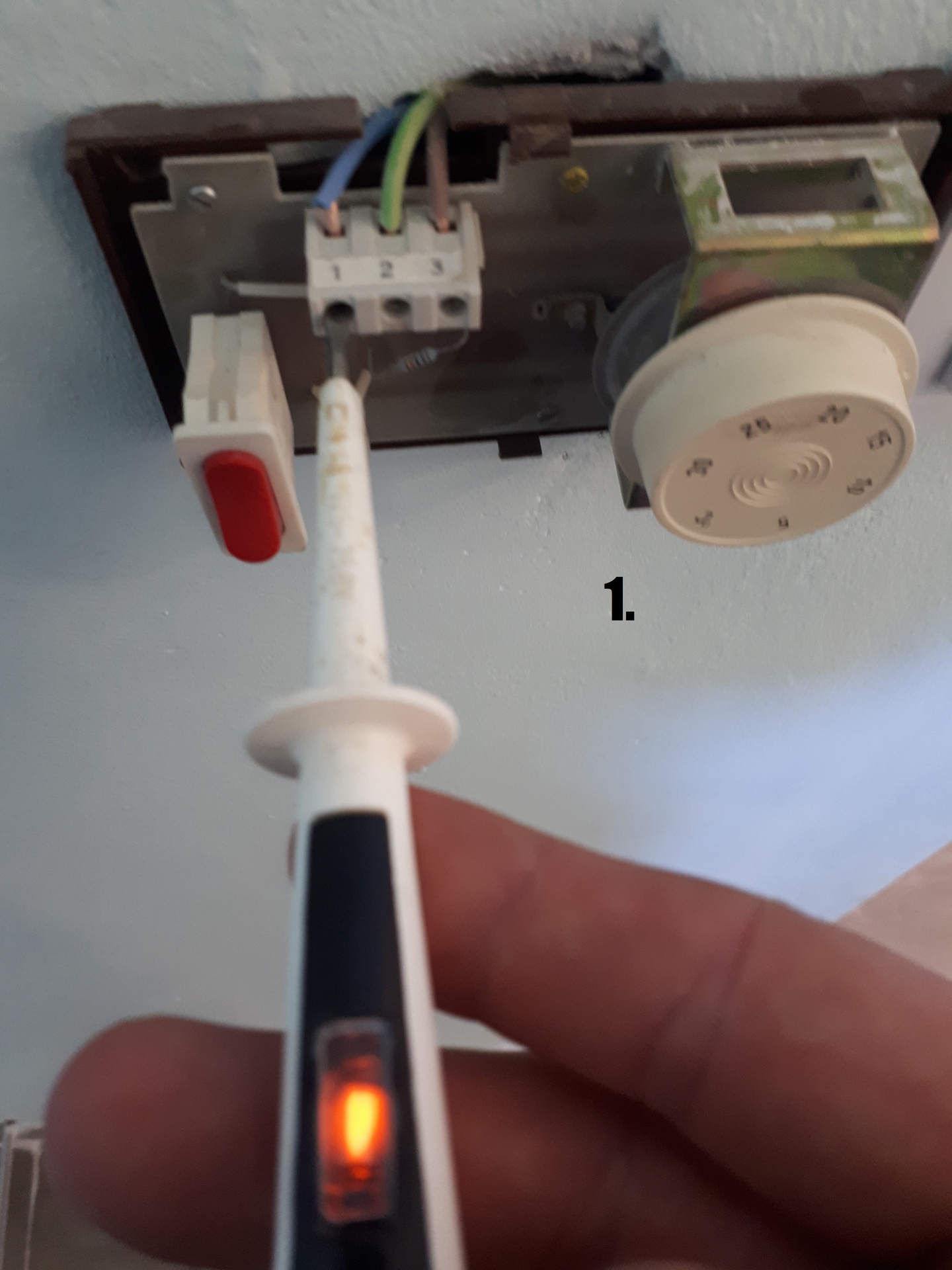

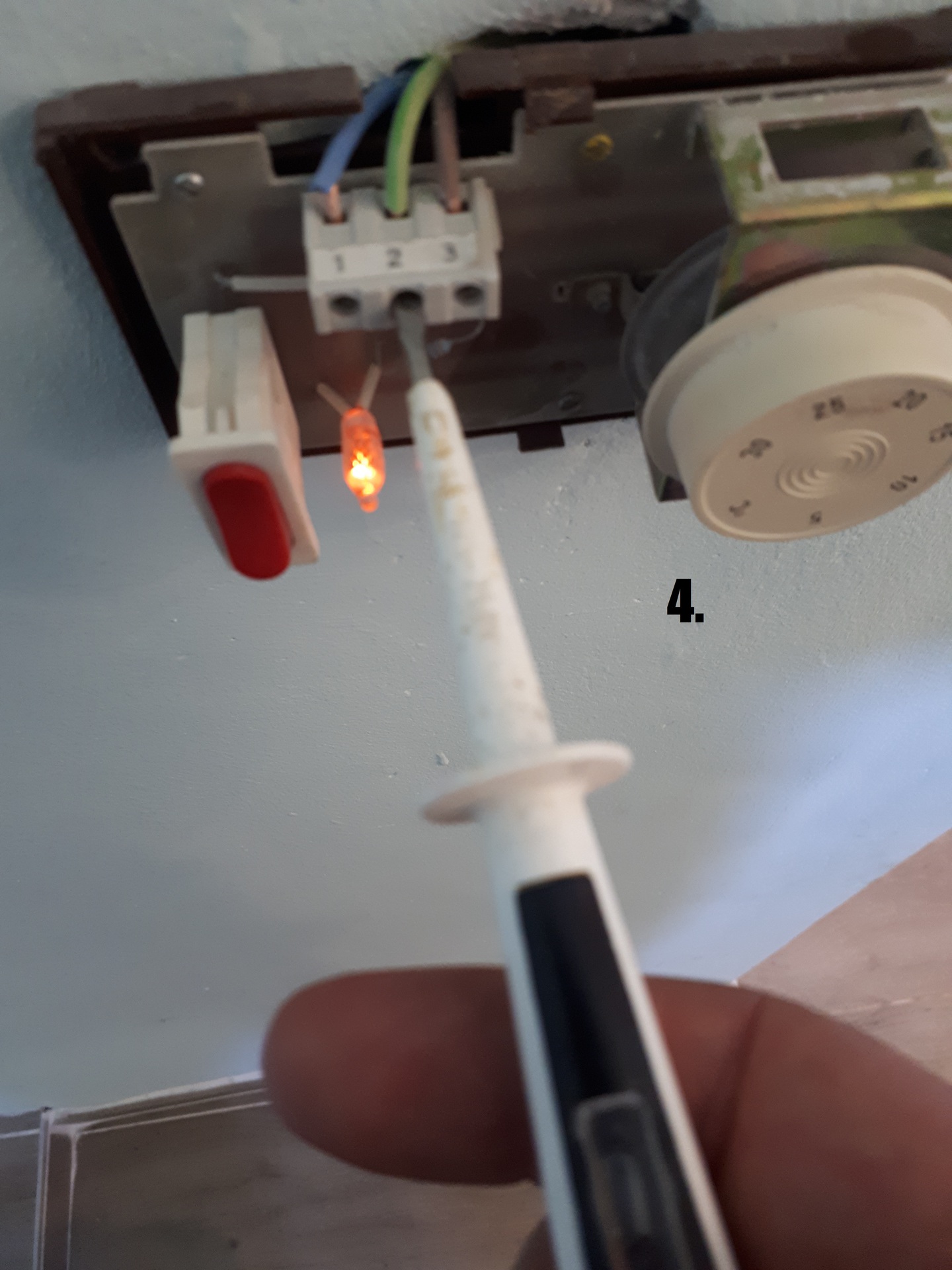

Sziasztok. Szeretném lecserélni a régi MMG termosztátot. Csináltam képeket, hogy mikor hol van rajta fázis. Első képen a "kék" en van áram. De ezen mindig van. A második képen a zöld sárgán is van áram, de csak akkor ha nem világít a lámpa és a kapcsoló nincs eltekerve. A harmadik képen a "barnán" nincs áram semmilyen állásban sem. A negyedik képen a zöld sárgán csak akkor van áram, ha eltekerem a gombot, kattan, és világít a lámpa is. Van kettő új termosztátom, nem tudom melyikre lehetne lecserélni. Rakok fel képet az új termosztátokról is.
