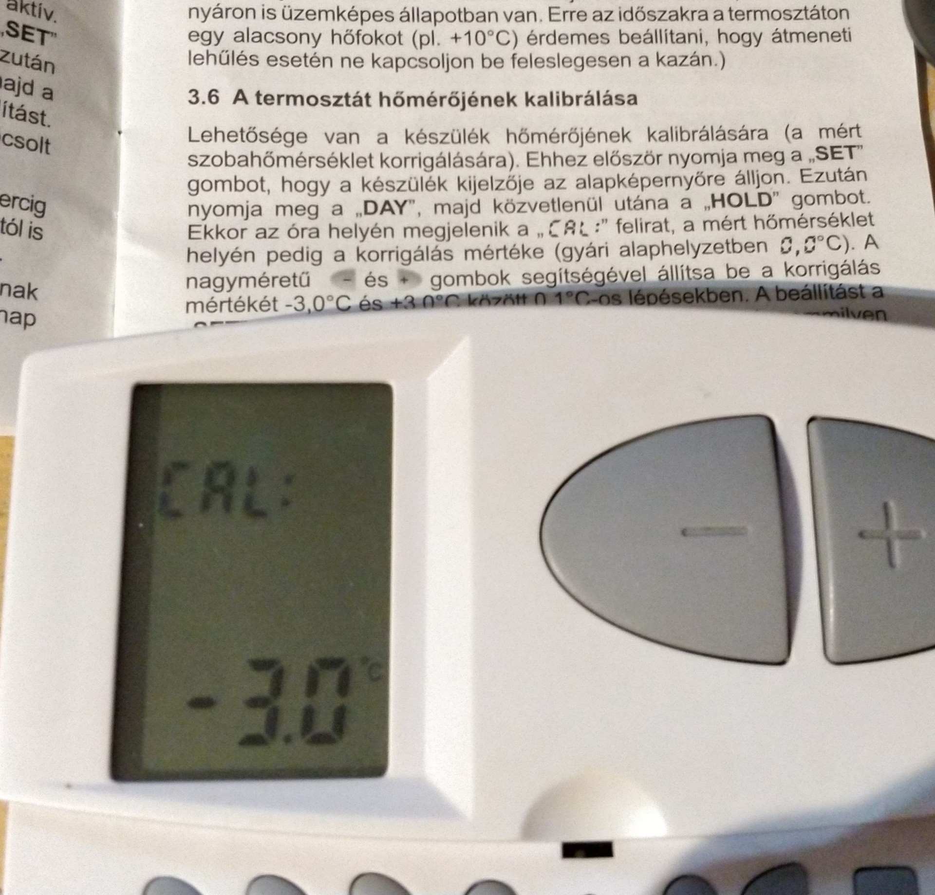

Computherm Q7-es szobatermosztatban annyira elmaszott a termisztor erteke, hogy mar a +/- 3 fokos kalibracio sem eleg. Tudjatok esetleg, hogy milyen erteku termisztor lehet benne? Ez meg a regebbi kerek formaju. Koszi
10 kΩ (Én egy kis furaton "kidugtam" a szabadba, így jobb lett a "szimata"...)
Az enyém pont úgy néz ki, mint a képen, de valószínűleg régebbi a szoftvere, mert nincs rajta kalibrációs lehetőség.
Kalibrálásról én is csak az újabb, szögletes nyomógombos leírásában olvastam...
valoban, rajta van a leirasan, hogy uj szoftverrel. a hatoldalan egy 1209-es felirat van, gondolom 2012 09 heti(vagy havi) gyartas.
vettem egy uj Q7-et mashova, abban 5-6K kozott van 20-22 fokon a termisztor ellenallasa. szerintem ebben a regi fajtaban valahol 12k korul kellene lennie az ellenallasnak 20-22 fok eseten. 20 fokon 9k-s termisztorral 30 fokot irt ki.
Vedd fel a gyártóval a kapcsolatot (szegediek, ha jól rémlik), talán tudnak mondani valami okosat, hogy ezzel a problémával mi a teendő.
A termisztorok katalógusadatai: Ta=25℃-ra vonatkoznak...
Ebben az adatlapban a -40℃ és +300℃ közötti ohmikus értékek is meg vannak adva.

Nagyon segitokesz volt a gyarto, egyebkent a kezikonyv vegen is szerepel az ertek. Csak hogy meglegyen:
Ez az újabb, a szögletes nyomógombos leírásában szerepel... (nekem az ovális gombos van)

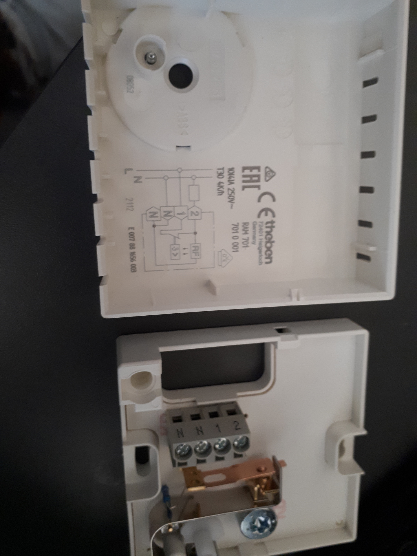

Sziasztok. Szeretném lecserélni a régi MMG termosztátot. Csináltam képeket, hogy mikor hol van rajta fázis. Első képen a "kék" en van áram. De ezen mindig van. A második képen a zöld sárgán is van áram, de csak akkor ha nem világít a lámpa és a kapcsoló nincs eltekerve. A harmadik képen a "barnán" nincs áram semmilyen állásban sem. A negyedik képen a zöld sárgán csak akkor van áram, ha eltekerem a gombot, kattan, és világít a lámpa is. Van kettő új termosztátom, nem tudom melyikre lehetne lecserélni. Rakok fel képet az új termosztátokról is.
