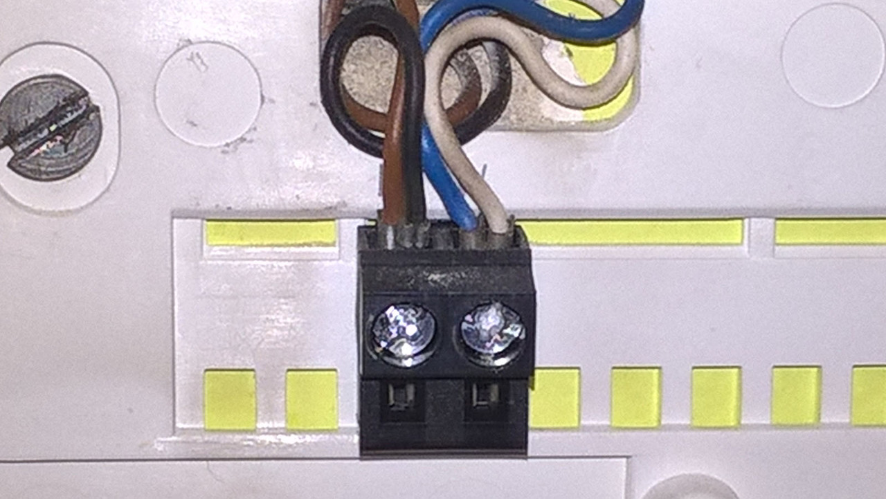

A hozzáértőktől szeretném kérdezni, hogy jól gondolom-e, hogy a Vaillant kazánban a 3-4 pontokra bekötött barna és kék vezetéket kell a Computherm Q7RF termosztát vevő egység 1 és 2 pontjára kötni? Azért kérdezem, mert a mellékelt képen látszik, hogy a régi Honeywell termosztátba 4 vezeték van bekötve a két helyre, ezekből a fehér és fekete vezeték felesleges gondolom. Arról fogalmam sincs, hogy ezek milyen vezetékek, de a kazánba nincsenek bekötve.
(#) Gafly válasza Boris73 hozzászólására (») Okt 27, 2016 /
Arra tippelnék, hogy volt még valahol (esetleg csak tervezve) egy másik termosztát...
Egyébként én is úgy gondolom ahogyan Te

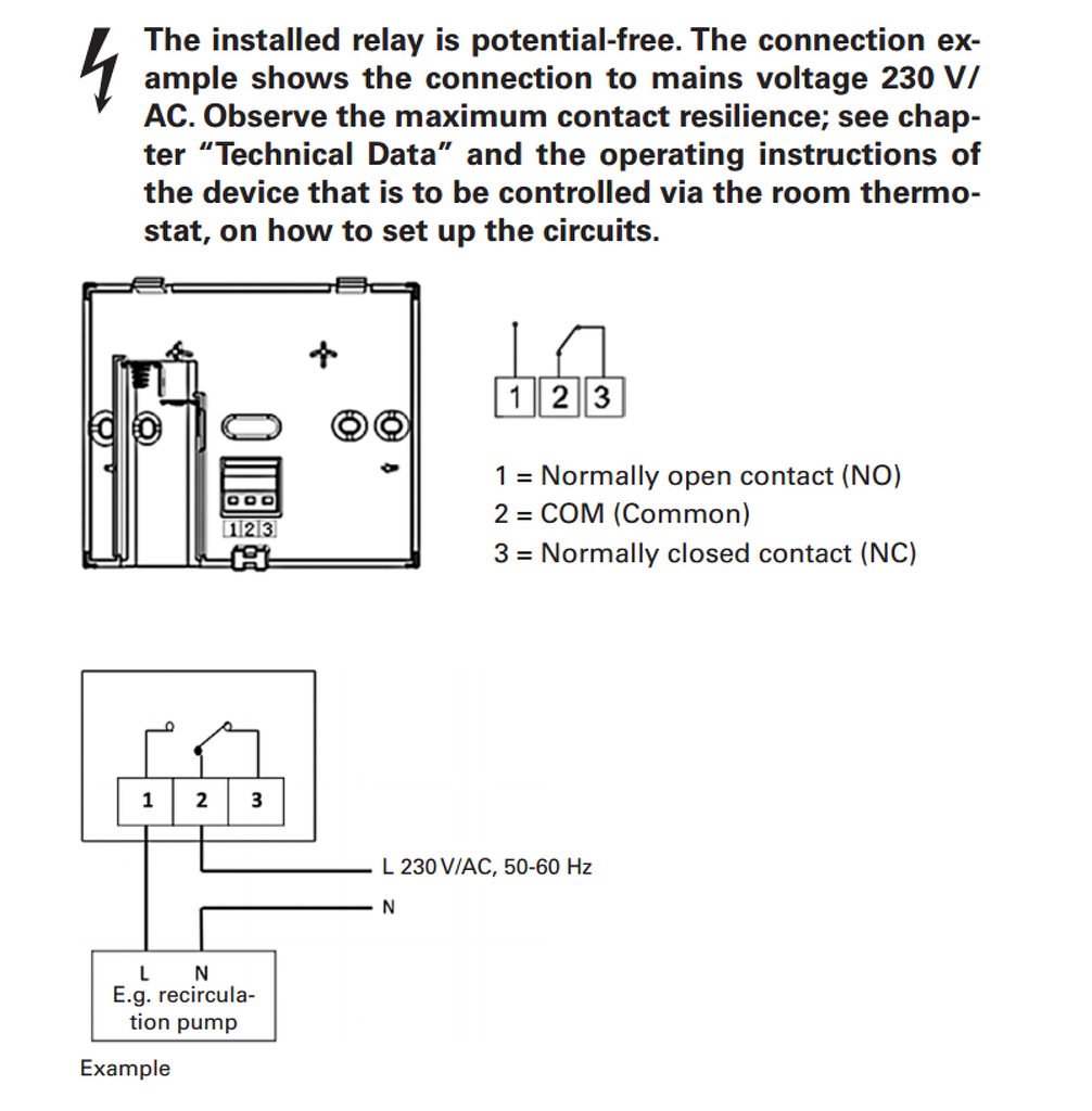

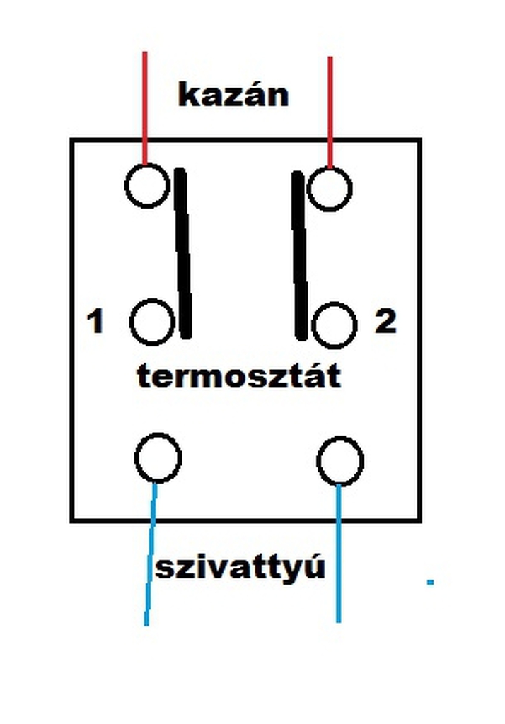

Computherm Q7RF szobatermosztátom van, ami a kondenzációs kazánt vezérli. A vegyestüzelésű kazán kapott egy puffertartályt, emiatt szeretném a keringető szivattyút rákötni a szobatermosztátra, hogy kapcsolni tudjam, hogy a kondenzációsnak vagy a vegyestüzelésű szivattyújának adjon-e áramot. Mellékelem a termosztát leírását. Milyen kapcsolóval tudom megoldani ezt és hogyan kell bekötni a vezetékeket? Van olyan billenőkapcsoló, ami mondjuk egyik állásban a kondenzációsnak, másik állásban a szivattyúnak ad jelet? Szeretném elkerülni, hogy véletlenül mindkettő kapjon egyszerre (mondjuk egy csillárkapcsolónál, ha véletlenül mindkettőt felnyomom).
Írják, hogy "Az 1-es, 2-es, vagy 3-as kapcson megjelenõ feszültség csak a vezérelt rendszertõl
függ, ezért a felhasznált vezeték méretét a vezérelt eszköz típusa határozza
meg. A vezeték hossza közömbös, a vevõegységet a kazán mellé, vagy attól
távol is felszerelheti, de ne szerelje a kazán burkolata alá."
Köszönöm
(#) VIM válasza saumur hozzászólására (») Nov 3, 2016 /
Szia! Talán erre a célra megfelelne egy ilyen kapcsoló. A Te elgondolásod alapján a rajz szerinti bekötés jöhet szóba.

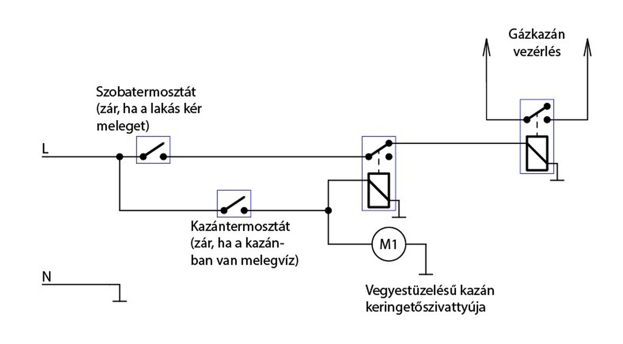

(#) Bakman válasza saumur hozzászólására (») Nov 3, 2016 /
Nem lenne egyszerűbb és elfelejtésbiztosabb az, ha automatikus lenne a rendszer? Van melegvíz a vegyestüzelésű kazánban --> a termosztát letiltja a gázkazánt.
(#) saumur válasza VIM hozzászólására (») Nov 3, 2016 /
Valami ilyesmire gondoltam. Ilyen létezhet fali verzióban is?
Ebben az esetben a szivattyú 0 vezetékét szakítom meg a kapcsolóval és a fázist és a földelést kapja a konnektorból a szivattyú? Lehet, hogy hülye kérdés volt
(#) saumur válasza Bakman hozzászólására (») Nov 3, 2016 /
Egy ilyen rendszerhez milyen alkatrészek kellenek?

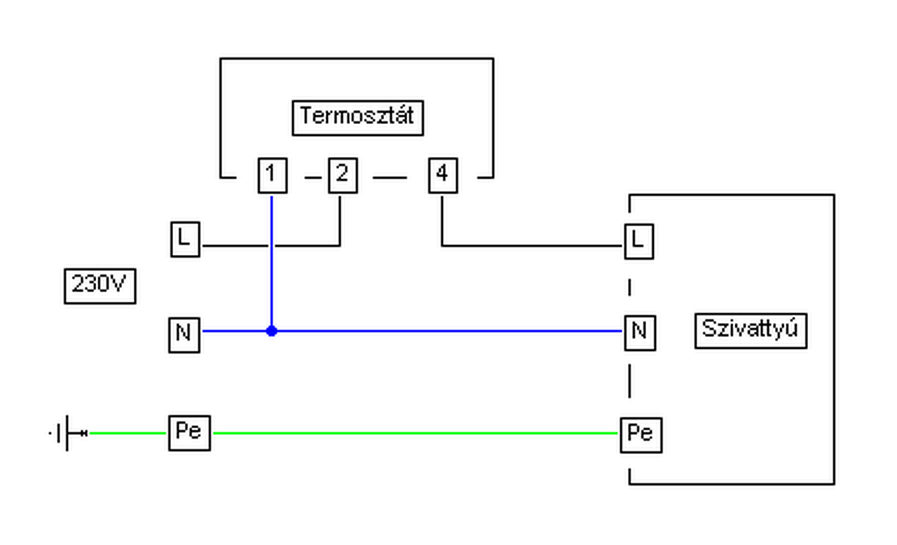

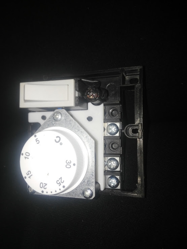

(#) pizzas84 hozzászólása Nov 3, 2016 /
Üdv mindenki.
Van egy a képen látható termosztátom, ezzel szeretnék vezérelni egy keringető szívattyút. Vegyes tüzelésű kazán mellett egy 1000 literes puffertartályból keringeti a vizet. A szívattyú a szabvány három vezetékes kivitel. L,N,Pe jelöléssel. Az volna a kérdésem hogy hogyan kössem össze a kettőt hogy a termosztát vezérelje a szívattyút?
Előre is köszönöm.
(#) Bakman válasza saumur hozzászólására (») Nov 4, 2016 /
Nem sok, lásd melléklet.
(#) zoszka válasza saumur hozzászólására (») Nov 4, 2016 /
Ez csak akkor megvalósítható, ha hidraulikailag is adottak a feltételek. Azaz, ha vannak beépítve visszacsapó szelepek, amik a két hőforrást külön zónákra osszák. Különben visszahatnak egymásra.
(#) saumur válasza saumur hozzászólására (») Nov 4, 2016 /
Maradok egyenlőre a sima kapcsolgatásnál, aztán ha hidraulikailag is megoldott, jöhet az automatizálás.
Jól gondolom a bekötést, ahogy írtam?
A fenti kép 1,2 csatlakozását kötöm össze a termosztát 1,2 pontjával. Azt a vezetéket, amin most a kondenzációs kapja a fázist, rákötöm felülre (ott mindegy, hogy melyik vezetéket hova? )A szivattyúnál pedig villásdugóval konnektorból rákötöm a fázist és a földelést a szivattyúra (vagy nem szabad villásdugóval, csak direktben kötni?), a 0 vezetéket pedig a konnektortól viszem a kapcsolóhoz, majd vissza a szivattyúra?
(#) proli007 válasza pizzas84 hozzászólására (») Nov 4, 2016 /
Helo! Így..

(#) maszek0005 válasza saumur hozzászólására (») Nov 4, 2016 /
A dugvillás bekötés felejtős! Csak a fixen bekötött működik rendesen, mert ha a dugvilla fordítva lesz bedugva, akkor kész a zárlat...
(#) saumur válasza maszek0005 hozzászólására (») Nov 4, 2016 /
Erre én is gondoltam.
De amúgy jó úgy, ahogy leírtam?
A szivattyú 0 vezetékét szakítom meg a kapcsolóval?
És a kondenzációs jelenlegi vezetékét ha átrakom a kapcsolóra, ott mindegy, hogy melyiket kötöm jobbra vagy balra?

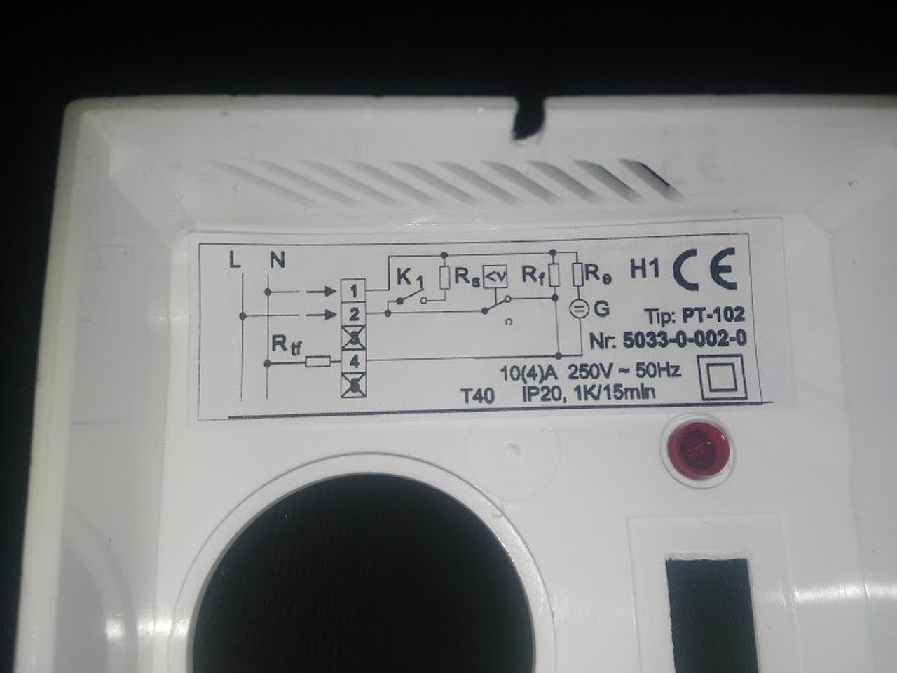

(#) pizzas84 válasza proli007 hozzászólására (») Nov 4, 2016 /
Köszönöm, sikerült. De valami nem stimmel a termosztáttal szerintem. 15 foknál kapcsolja a szívattyút, de érezhetően melegebb van a lakásban. Megy kb 20 percet, pólóra lehet vetkőzni a házban, de még akkor sem kapcsol le. Ha a tekerő gombját picit megnyomom az ujjammal, akkor lekapcsol.
Ezeknek a termosztátoknak alapvetően nagy a hiszterézise. (be és kikapcsolás közötti hőfokkülönbség)De ezen úgy segítenek, hogy amikor bekapcsol a termosztát, akkor belül feszültséget kap egy Rf-el jelzett ellenállás. Ezzel a termosztát úgy érzi, hogy jobban emelkedik a hőfok mint a tényleges és így hamarabb lekapcsol. Az ellenállás valahol úgy van elhelyezve a készülékben, hogy a gázzal töltött membrán érzékelje a termelt hőjét. Természetesen a felszerelési pozíciónak is úgy kell lenni, ahogy a gyári ajánlásban található (remélem). Hogy a hő ét tudjon áramolni a termosztáton..
Esetleg nézd meg, hogy ez a "fűtőellenállás" nem szakadt-e a termosztátban. (Rajzán láthatod) Lehet méréssel is ellenőrizni, ha a kikötött termosztát 1-4 pontja között ellenállást mérsz. Az éjjel-nappal kapcsoló, is pont ezt teszi, így módisítva a nappalra beállított hőfok értéket. Az ellenállás értéke "nappal"kb. 470kohm "éjjel" kb. 82kohm. A hőfokbeállító állása ekkor tetszőleges.
De mechanikus hibája is lehet a termosztátnak, ha nyomkodva a tekerőgombot kapcsolgat. Bak rögzítését (három csavar) ellenőrizni kell.
