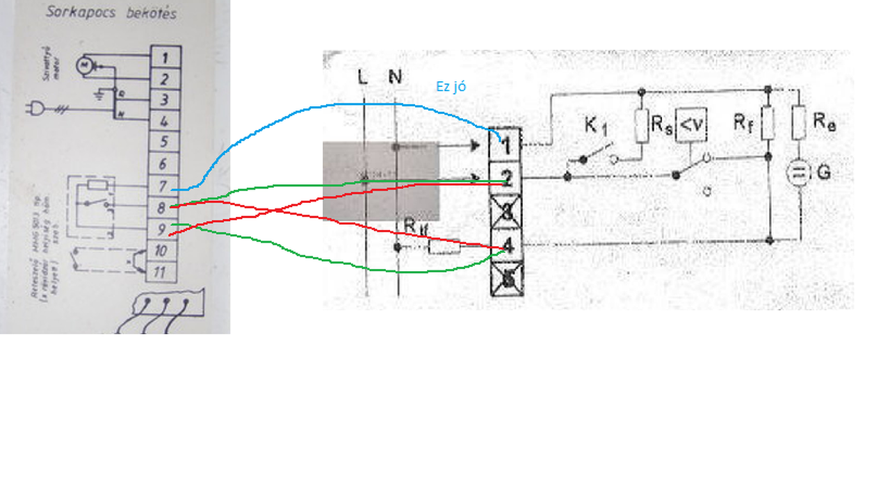

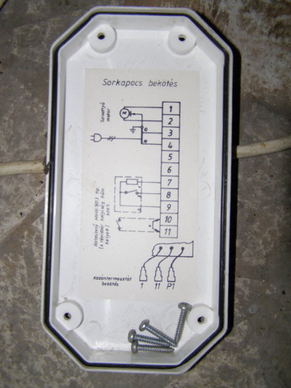

(#) valentina32 hozzászólása Aug 2, 2017 /
sziasztok! Segitséget szeretnék kérni ! Adott egy mmg pt102 es szobatermosztát,és egy fég c18 gázkazán A kazánon a 7,8,9, a szobatermosztát bekötési pontok.A mmg pt102 pedig 1,2.4a bekötés! Hogy kell pontosan bekötni,melyik szálat hova kössem?
(#) Gafly válasza valentina32 hozzászólására (») Aug 2, 2017 / 1
A két kép alapján:
7 - 1 -> Nulla
8 - 4 -> Kapcsolt fázis/szivattyú/terhelés
9 - 2 -> Fázis
(#) valentina32 válasza Gafly hozzászólására (») Aug 2, 2017 /
A kazán 7,és 9 es pontján a fázisceruza világit
És ha megfordítod a villásdugót?
Nagyon szépen köszönöm a segitséget Gafly!Minden ugy müködik ahogy kell!A villás dugót kellett megforditani!Még egyszer köszönöm szépen a segitséget!

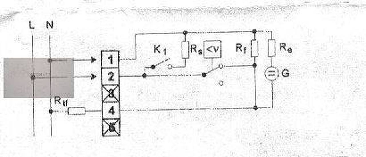

„Minden ugy müködik ahogy kell!”
Hát, erre nem vennék mérget...
Szerintem hülyeséget írtam, és jelenleg fordítva van bekötve a 8 és 9-es láb a kazánon.
Szerencsére addig, amíg a 7-es kivezetés (nulla) a helyén van, baj nem történik.
Jelenlegi bekötéssel úgy tűnik mintha jól működne, csak majd télen lesz pár fokkal hidegebb/hol nagyon meleg/hol nagyon hideg.
Magyarázat:
Ez úgy működik, hogy fázist (8) kapcsolja a szivattyú motorra (9).
Ugyanakkor egy "előfűtő" ellenállást is (ami a szelence alatt helyezkedik el) bekapcsol a nulla felé (a szivattyúval párhuzamosan). Igazán a nulla csak ezért kell a termosztátnak. Az "előfűtő" ellenállás azért kell, hogy a szabályozás hiszterézise ne 4..5 fok legyen, hanem a névleges 0.5 fok.
Még egyszer bocsánatot kérek, szerencsére nagy kár nem történt a butaságom miatt
De a villásdugó megfordítása legalább bejött
(#) Gafly válasza Gafly hozzászólására (») Aug 3, 2017 / 1
Tettem fel magyarázatot is.
(#) valentina32 válasza Gafly hozzászólására (») Aug 3, 2017 /
Köszi!Meg is forditottam a 8 és9 es bekötést!

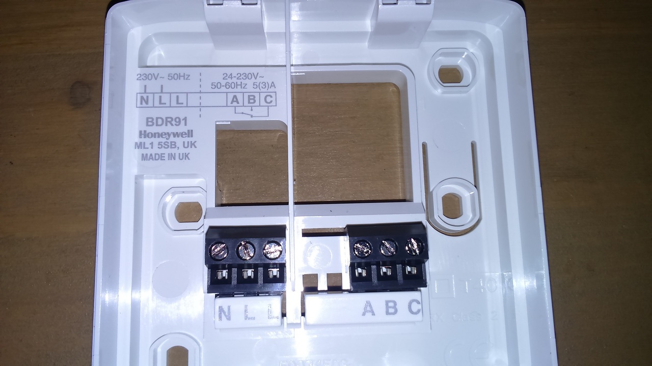

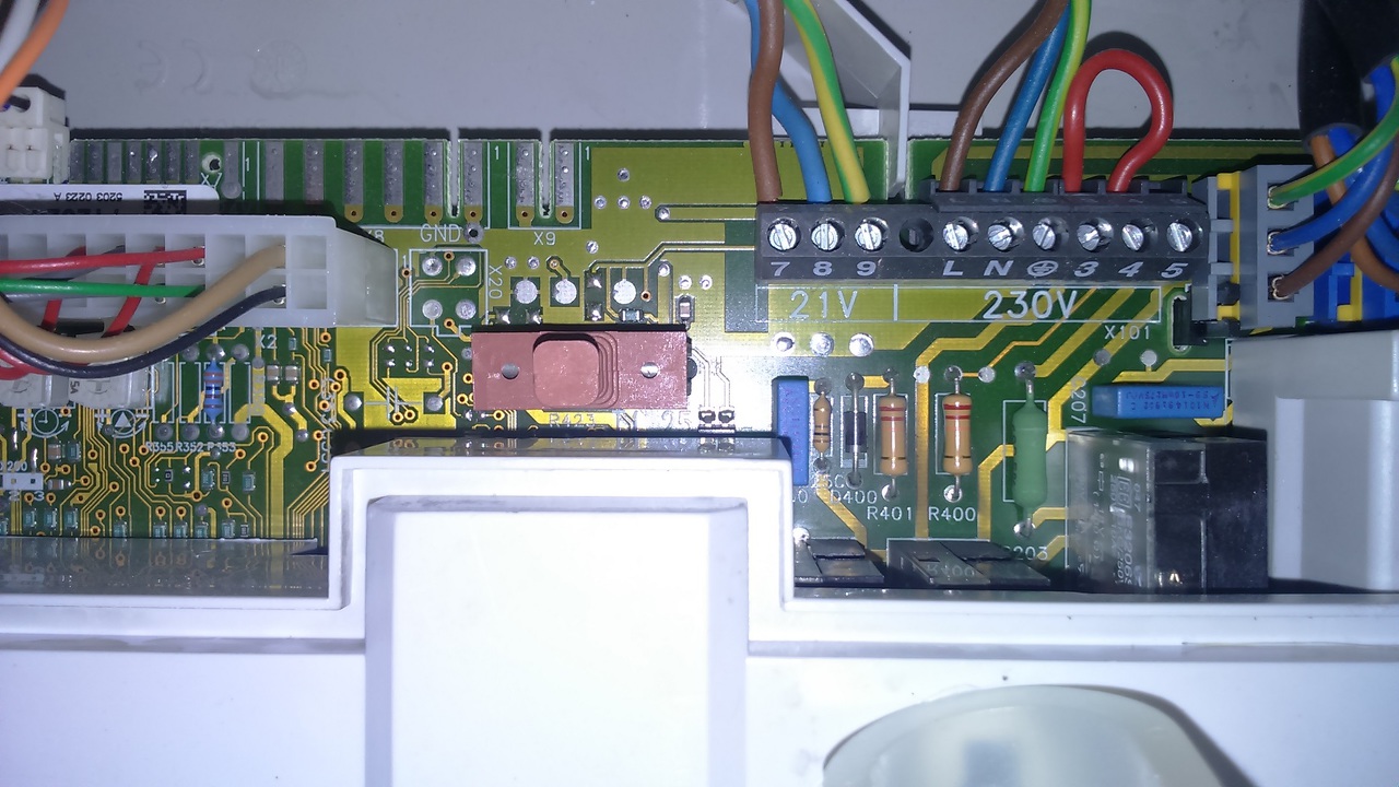

(#) carlos555 hozzászólása Aug 12, 2017 /
Adott egy Vailant turboTOP pro kombikazán, amihez kapcsolódik egy VRT40-es szobatermosztát.
Ezt a termosztátot szeretném lecserélni egy HONEYWELL BDR Relémodulra
Jelenlegi termosztát a kazán 7-8-9 -es helyen van beköteve 24V-on, de a relémodul 230V-ot akar.
Arra már rájöttem, hogy 7-8-9 helyett a 3-4-5 helyekkel kell gazdálkodni kazán oldalon, de a relémodul oldali bekötést még nem sikerült megfejtenem.
Relémodul bekötési segédlet itt
Termosztát oldalon egyelőre csak a kazánból érkező 3 vezeték van kivezetve, de megoldható a + 230V betáp behúzása is.
Kazán jelenlegi bekötése + relémodul képei lent
Köszi előre is a segítséget.

(#) zoszka válasza carlos555 hozzászólására (») Aug 13, 2017 /
A modulációs szabályzást miért akarod kiváltani két pont szabályzásra?
(#) carlos555 válasza zoszka hozzászólására (») Aug 13, 2017 /
A teljes kép kedvéért: A relémodul mellé kerülne még egy Honeywell ATC928 WIFI Evohome Zónamanager és ez vezérelné a radiátorokon lévő HR92-es szelepeket. Ezzel próbálnánk meg azt elérni, hogy csak azok a helységek legyenek fűtve napközben, ahol legtöbbet vagyunk, és a többit csak szinten tartsa. Így talán valamennyit visszanyerhetünk a moduláció elvesztésével.
Néztem amúgy még az R8810-es termosztátot is - OpenTherm rész kicsit megzavart, hogy ez nem lesz jó. Lehet tévedtem?

(#) carlos555 válasza carlos555 hozzászólására (») Aug 19, 2017 /
"Hibrid" megoldás kihúzva .A keringtető szivattyú ilyenkor folyamatosan menne. De a másik teóriám helyes volt, a gyári rövidzár helyére bekötöttem a relé A-B pólusait + a relé kapott külön betápot, és a kazánt tudom így is vezérelni. Pár hónap múlva kiderül, hogy mennyit segített vagy rontott a helyzeten az új ketyere.

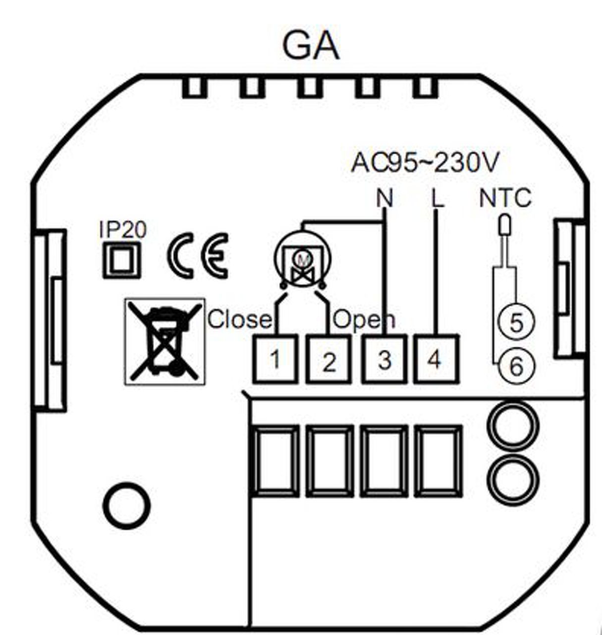

(#) majorosn hozzászólása Aug 23, 2017 /
Üdv! Egy kis segítséget szeretnék kérni. Javítsatok ki, ha tévedek. Van egy Demrad solaris classic kazán, Siemens RDD10.1 elemes termosztát (2 vezetékes). Ez a termosztát ha bekapcsolja a fűtést/zárja a kazánból jövő áramkört, kb. 30V és indítja a fűtést. Ha megvan a hőfok, szakítja az áramkört. Ezt a termosztátot akarom lecserélni. Vettem egy érintőkijelzős Anself (GA) termosztátot. Ugyan úgy 2 vezetékes, de ez 220V tápot kér. Az elvének ugyan annak kellene lennie. Viszont meg se nyekkenti a kazánt. Kimértem, nem zárja az áramkört, hiába írja ki, hogy fűt meg hallom is, hogy kattan. Próbáltam a kazánból jövő két vezetéket felcserélve is, kazánból jövő vezetékek nélkül is, de semmi. Egyszerűen nem hajlandó zárni az áramkört. A 220-as tápolálást is helyesen kötöttem be. Régi termosztáttal működik rendesena kazán meg akkor is ha a két vezetéket összeérintem. Mi lehet a hiba?
(#) uniman válasza majorosn hozzászólására (») Aug 23, 2017 /

(#) majorosn válasza uniman hozzászólására (») Aug 23, 2017 /
Ezt ajánlotta az eladó mert ez való a "vizes fűtéshez"! (Magyar bolt, magyar számla) A GB az az elektromos fűtéshez való. A leírásban bekötésügyileg pont ennyi van, mint a te képeden. Gondoltam ez ugyan az, mint az előző termosztát. Szakít/zár. Annyit még, hogy ha minden be van kötve és szakadásvizsgálóval megnézem a termosztáton a kazánból jövő két vezetékét, egyből zárja az áramkört. Amint a merőcsúcsokat hozzáerintem, egyből zár, ha szakítva, ha nyitva kellene lenni az áramkörnek a termosztát szerint. Érdekes
Szerintem ez egy motoros szelephez való, amely egyik pólusára adja a 230V-ot, akkor azt nyitja, a másikra adva meg zárja. A fázist kapcsolja az 1-es vagy a 2-es kimenetekre.
Ha nem figyelsz, és beküldöd a fázist a gázkazánodba, ami nem igazán tenne jót neki !
Kellene még egy 230V AC relé...
Igen, igazad lesz! Alap helyzetben az 1-es kimeneten 230V van. Ha a tetmosztát bekapcsol, hogy "fűtsön", akkor meg elveszi onnan. Még jó, hogy mondtam az üzletben, hogy milyen kazánom, termosztátom van, de az eladó csak a 2 vezetékes részére figyelt. Imádom, hogy árulnak valamit, de gözük sincs, hogy mit.
