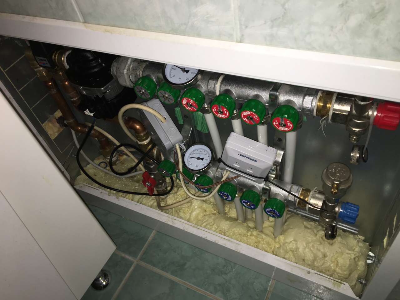

De pontosan ezt akarom, vezeték nélkül
Jelenleg:
1 (radiátor): kazán, szivattyú indítás
2 (padló): szivattyút indít kazánt nem
(#) somesz válasza VIM hozzászólására (») Ápr 18, 2017 /
Hát... padlót nem akarok törni, ha nem muszáj
Amúgy ma, hogy hidegebb van, teljesen jó a padló hőmérséklete is, hisz többet megy a kazán... melegebb időben lenne nagyobb jelentősége annak, hogy a padlófűtés termosztát indítsa a kazánt is...
(#) somesz válasza somesz hozzászólására (») Ápr 18, 2017 /
Csatolom a képet
(#) Bakman válasza somesz hozzászólására (») Ápr 18, 2017 / 1
Itt: Bővebben: Link (vezérlés.jpg). A szobatermosztát 1 és 2 helyére a rádiós termosztátok vevőjét kell kötni.
(#) VIM válasza somesz hozzászólására (») Ápr 18, 2017 /
Ezt a részt kellene szemből megmutatni ha lehet. A szivattyú nem szédül fejjel lefelé?
A hozzászólás módosítva: Ápr 18, 2017
(#) somesz válasza VIM hozzászólására (») Ápr 19, 2017 /
De... sajnos nem ideális. Át lett alakítva a rendszer így fért be falbontás nélkül... a szerelő azt mondta, hogy sajnos tudja hogy nem ideális de ekkora helybe így fért bele. Illetve azt is mondta, hogy ez egy mágneses elven működő szivattyú (Grundfos upm3 flex as 15-70 130 azj), elvileg sok gond nem lehet így sem vele.

Akkor a rendszer olyan amilyen, de talán a Q1 RX vevő jó lehet a padlóköri szivattyúhoz amit kötés nélkül csatlakoztathatsz, ami ott volt vevő azt pedig párhuzamosan kell bekötni a radiátoros vevővel a kazánnál. Azt viszont nem tudom, hogy a kettő Q7RF termosztát hogyan kapcsolgatja majd azt az egy dugaljat. Csak feltételezem, hogy ha a radiátoros körnek mennie kell, mehet a padló kör is de mi történik majd akkor ha ellentétes parancsot kap, lekapcsol a radiátoros termosztát de a padlós helyiségbeli még be parancson van?
A relével elvileg vagy kapcsolásként lesz megoldva, így bármelyik ad jelet a kazán megy, addig amíg mindkettő meg nem szűnik.
(#) somesz válasza somesz hozzászólására (») Ápr 19, 2017 /
Ha jól gondolom
(#) VIM válasza somesz hozzászólására (») Ápr 19, 2017 / 1
Bizonyára. Így akkor a padlófűtési szivattyút direktbe vagy csőtermosztáttal indítod majd? Azt gondoltam, hogy együtt akarod kapcsolni a pf. szivattyút a kazánnal a "padlós" termosztát jelével, vezeték nélküli kapcsolással. Ha csak azt akarod, hogy a kettő Q7RF termosztát külön-külön tudjon kapcsolni a kazánra ahhoz nem kell relét alkalmazni, bekötheted mindkettő 1-2 pontját a kazán indító kapcsára, mert ezek csak relé záró kontaktusok, nem szólnak bele egymás áramkörébe, a működtető jelet külön-külön kapják. Bővebben: Link
A hozzászólás módosítva: Ápr 19, 2017
(#) somesz válasza VIM hozzászólására (») Ápr 20, 2017 /
Direktbe indítanám.
Vagyis:
- Computherm Q7RF I. (1 adó - 1 vevő): radiátoros kör, indítja a gázkazánt.
- Computherm Q7RF II. (1 adó - 2 vevő): padlófűtéses köt, indítja a gázkazánt és a padlófűtés keringető szivattyút (persze ebben az esetben is beindul a radiátoros kör, de ott minden radiátoron termofejek vannak, kivéve egy helységben - vagyis ott ki van nyitva teljesen -, ahol a radiátoros kör termosztátja van).
Leskicceltem, hogy gondolom (bocs ha valamilyen jel nem szabványos )
Viszont ez volt a fő kérdésem nekem: elég az ha a kazán előtt levő 2 vevőt csak simán összekötöm a kazánnal? Nem fog semmi gondot okozni, ha az egyik ad jelet, a másik nem?

(#) Bakman válasza somesz hozzászólására (») Ápr 20, 2017 / 1
Az elképzelésed szerint mindegy, hogy melyik (esetleg mindkettő) vevő ad jelet a kazánnak, a kazán elindul.

Ok, ez szuper, ezt akarom. Viszont nem okoz gondot ha csak direktbe kötöm? Sajnos ehhez nem értek... De a hozzászólásokból úgy látom hogy nem lesz gond
Ebben a felállásban lehet relé nélkül is kötni, a vevőben egyébként is relé van (független a hálózati feszültségtől). Igazábol az a lényeg, hogy a kazán vezérléséhez ne kerüljön 230 V, azt nem szereti.
(#) somesz válasza Bakman hozzászólására (») Ápr 20, 2017 /
Szuper, akkor hogy esztétikusabb legyen, veszek egy kötöződobozt és sorkapocs segítségével összehozom a dolgokat.

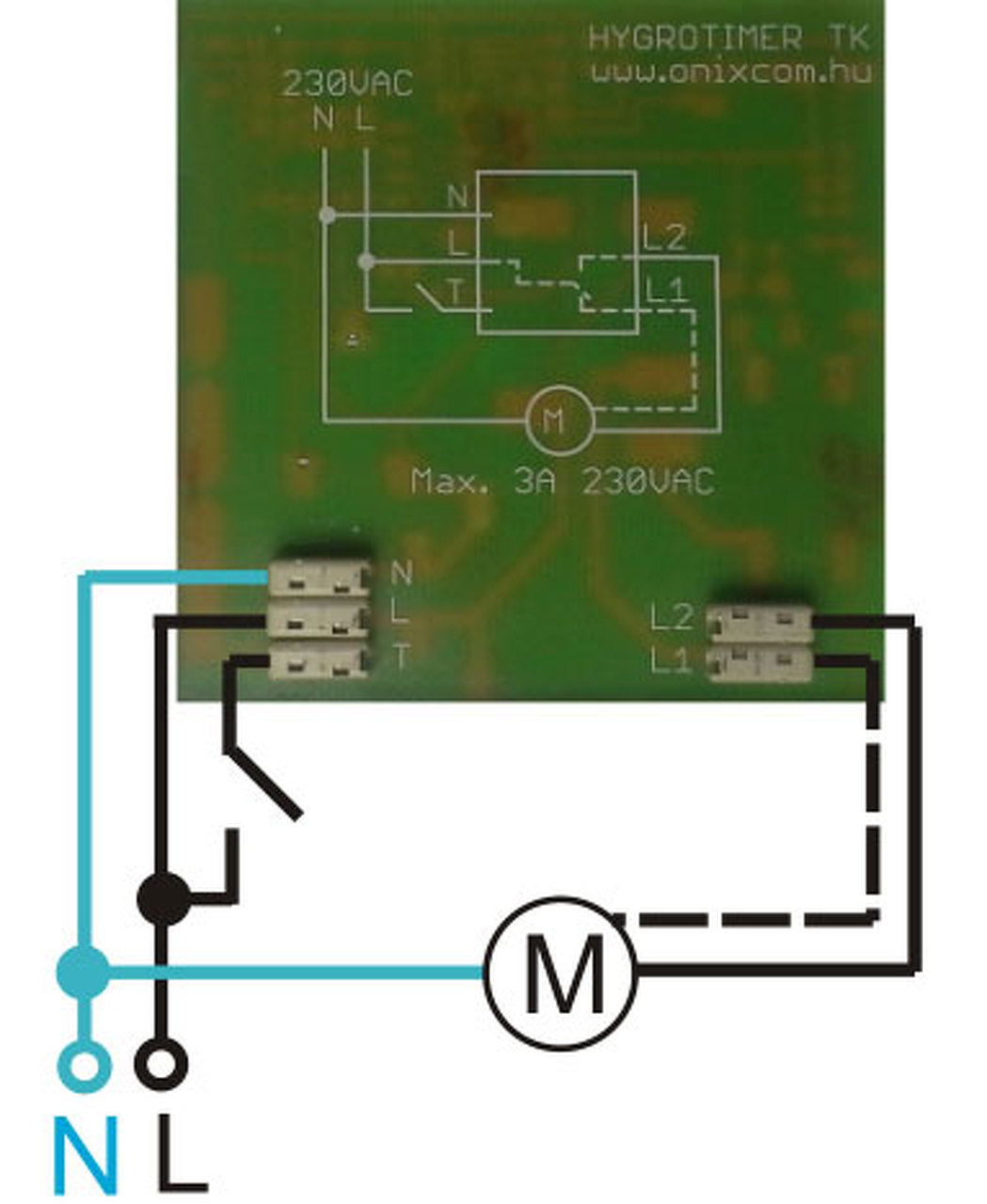

Szeretnék segítséget kérni egy Higrosztáttal (1.kép) kapcsolatban. A rajza alapján bekötöttem(2.kép) de a motor helyére egy relét (3.kép) kötöttem és a higrosztátot hol kapcsol ho lnem és fordítva is működik megbolondul a relétől.
A higrosztát leírásába van olyan hogy "kétsebességes ventilátorokhoz is alkalmazható a páraérzékelő elektronika – az L1 kimeneten a készülék alap állapotban, az L2 kimeneten megemelkedett pára esetén magas fordulaton üzemelteti a ventilátort" ez mit jelenthet, lehet ez a gond
a relé A1 lábára L1, az A2-re Nullát kötöttem.
Köszönöm a segítséget előre is.
(#) zoszka válasza Btibi hozzászólására (») Jún 6, 2017 /
Az L1 L2 kimeneteken az L-hez képest valószínű van szűrőkondi és az tartja a relét behúzva.
(#) proli007 válasza Btibi hozzászólására (») Jún 6, 2017 /
Hello! Tegyél a relével párhuzamosan ideiglenesen egy kis 230V-os 25..60W-os izzót, és akkor kiderül, hogy a kondi okozza-e a bajt.
(#) Btibi válasza proli007 hozzászólására (») Jún 6, 2017 /
Szia. Estére kiprobázom az izzós történetet és ha tényleg a kondi a baj mit lehet neki csinálni?
