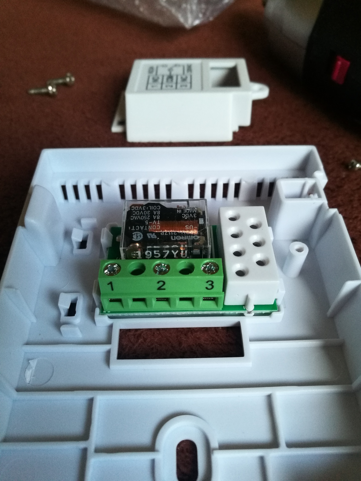

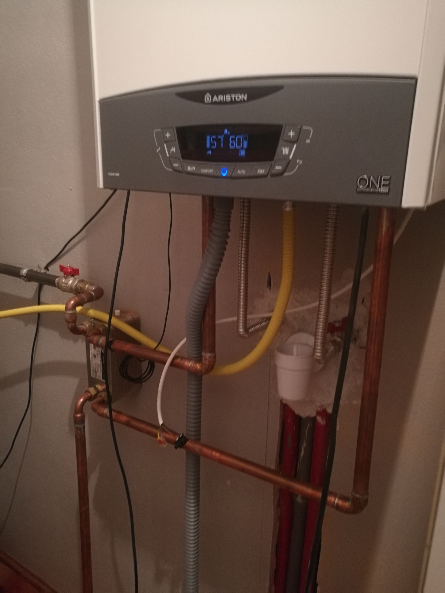

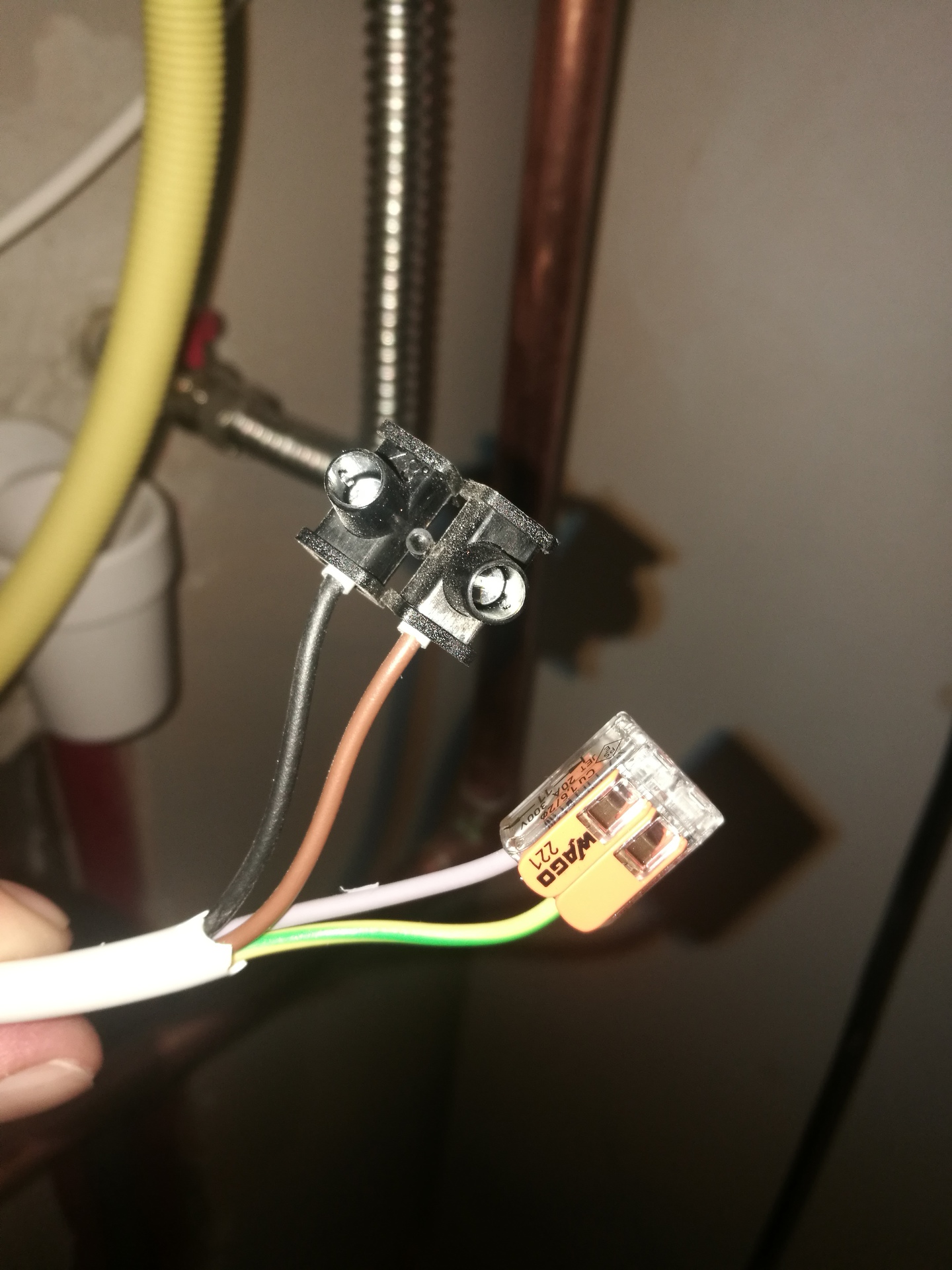

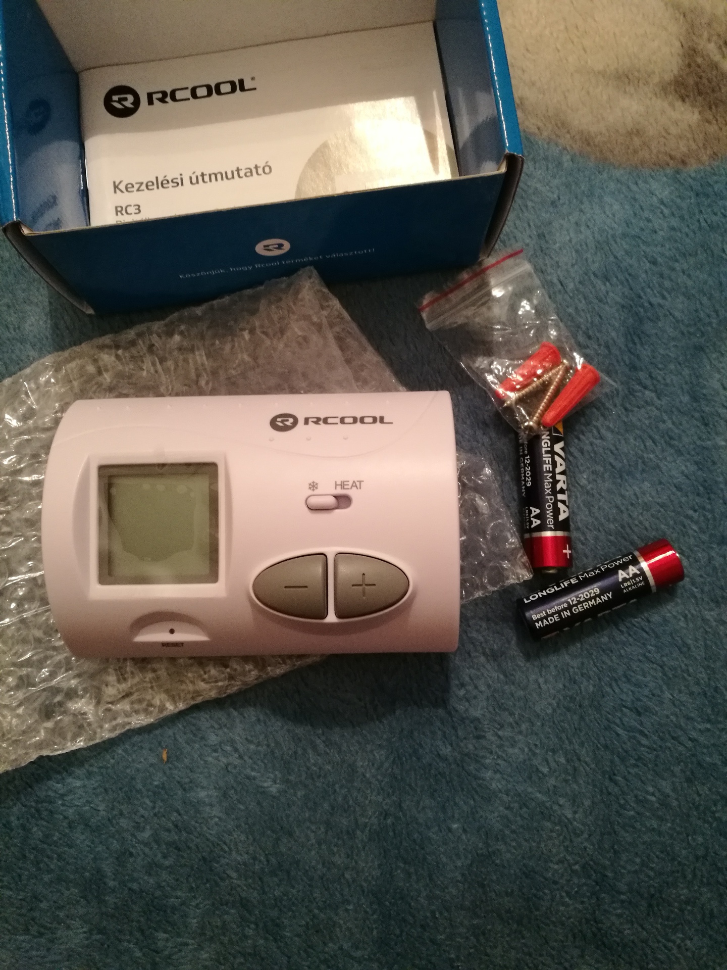

(#) cola15 hozzászólása Nov 23, 2019 /
Sziasztok,kondenzácios kazánhoz szeretnék termosztátot kötni,mit hova kell kötni,elöre is köszönöm
Képek itt:
(#) VIM válasza cola15 hozzászólására (») Nov 23, 2019 / 1
Szia! Gyártó(kat) és/vagy típus megjelölést írjál ha kérni lehetne ilyet .... betűket és számokat, hogy konkrét legyen a mit hová kössek dolog.
Rcool RC3
A kazán még mindig nem ismeretes.
Ariston Clas One 24
3301021

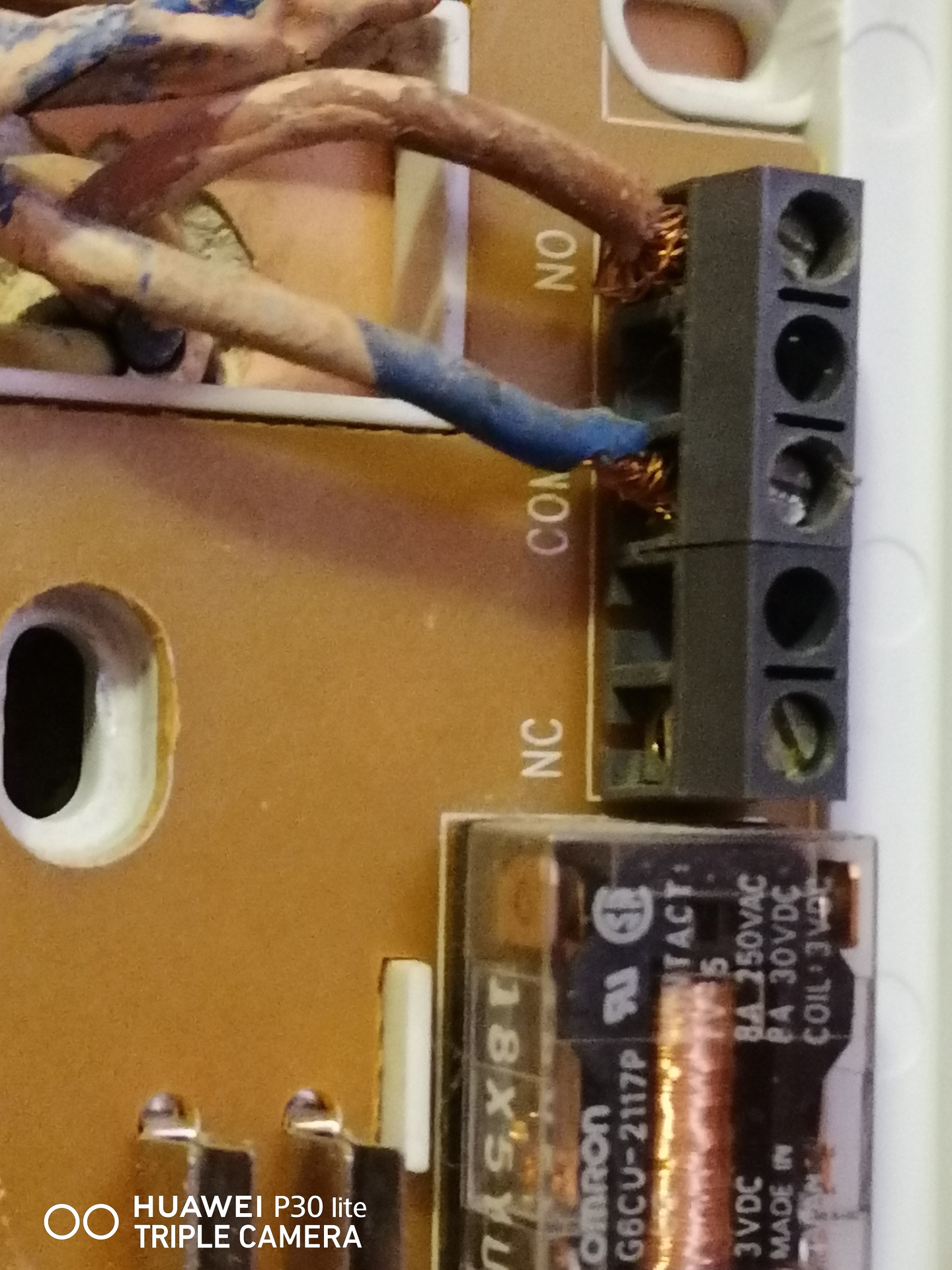

(#) tibibalogh520 válasza cola15 hozzászólására (») Nov 23, 2019 / 1
1-2 kapocsra.
Köszönöm,és akkor ami levan wagozva azt a két kábelt kell rákötnöm vagy a másik kettöt?
(#) VIM válasza cola15 hozzászólására (») Nov 24, 2019 / 1
A 14. oldalon van a termosztát bekötése. A kazán alatt ami ki van hozva a fekete csokiba azt nem lehet tudni, hogy melyik "periféria" lehetősége volna de a "wagó" is csak feltételezhető, hogy a szobatermosztát lehetősége volna, mivel az egy rövidzárat képez a kábel végén. Ha le tudnád ellenőrizni a kábel ereinek hovatartozását a kazán panelén és a feltételezett "wago" végű a termosztát (TA1-ben), akkor azt az RC3 1.-2. pontjaira kell kötni.
(#) cola15 hozzászólása Nov 24, 2019 /
Az még megnéztem müszerel hogy meilykbe van áram,ami levan wagozva meg a fekete kábel amin csoki van azoknál nem jelzet áramot a műszer,egyedül a barna kábelnál csipogot
„Az még megnéztem müszerel hogy meilykbe van áram ...”
„... azoknál nem jelzet áramot a műszer,egyedül a barna kábelnál csipogot”
Szerintem jobb lenne ha hívnál segítséget, mert az általad leírtak alapján mintha bizonytalan volnál abban, hogy "ki kivel van".

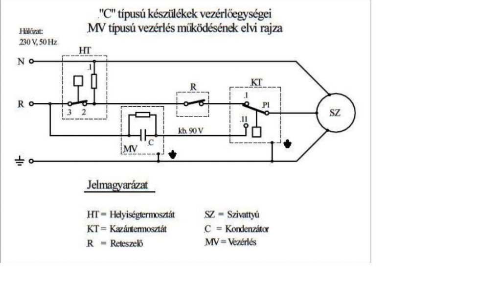

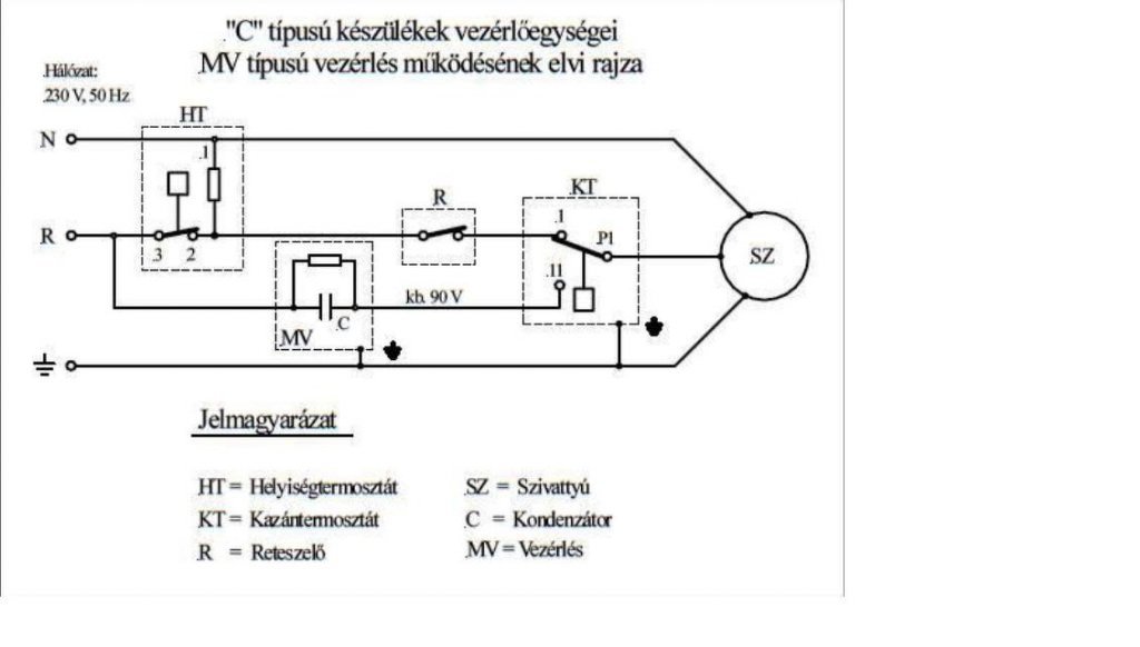

Jó ideje keresem már a problémám megoldását minden felé, de konkrét válaszra még nem bukkantam. Mivel nem vagyok elektronikai műszerész, illetve a gázzal kapcsolatos dolgokat is jobb szeretem hozzáértő személyre bízni, így a fennálló problémámat is eként fogom orvosolni. Ez pedig a következő:
Adott egy gázkazán (FÉG C 21.3) nyitott rendszeren, puffertatrállyal, illetve egy vezeték nélküli digitális szobatermosztát (Computherm Q7RF). A kazán lassan egy éve szakember általi tisztításon, ill. részleges felújításon esett át, mely során a régi szivattyút is egy újra cserélte (Grundfos -> WILO Star 25/6), végül installálva lett a szóban forgó szobatermosztát rendszer. A kazán és a termosztát tökéletesen működik együtt (előremenő 52 °C, termosztát hiszterézis +/- 2 °C), a felállított program szerint. Az egyetlen hiba, hogy miután a szobatermosztát elérte felső hiszterézisét és lekapcsol, majd ezt követően az utókeringetés is 45-90 másodpercen belül leáll, az előremenő vízhőmérséklet alsó határához érve újra bekapcsol a szivattyú és az utókeringetés fordulatszámán (kb. 5-6 fordulat/másodperc) teker. A szakember állítása szerint ez az "utángyártott" áramköri lap javára írható. Emellett megjegyzendő, hogy az előző szivattyúval is ugyan így történt, tehát - ha lehetne is - nem okolható annak cseréje.
Kérdésem az lenne, hogy orvosolható-e a fennálló probléma az utókeringetéssel, és ha igen, miképpen?

(#) Gafly válasza csirm87 hozzászólására (») Nov 27, 2019 /

(#) ronin75 válasza csirm87 hozzászólására (») Nov 27, 2019 /
Laikusként szerintem úgy kellene működnie, hogy a termosztát kapcsolja a kazánra a hálózatot vagy veszi el tőle. Tehát ha a termosztát elérte a felső határt, akkor feszültségmentesíti a kazánt.
Vagy a kazàntermosztátod van rossz helyre/rosszul bekötve. Az alábbi rajz természetesen csak a kapcsolási metódust ábrázolja helyesen.
A hozzászólás módosítva: Nov 27, 2019
(#) csirm87 válasza ronin75 hozzászólására (») Nov 27, 2019 /
Szerintem ha a felső határ elérése után feszültségmentesítené a kazánt, akkor még a szükséges utókeringetés sem lenne. Véleményem szerint itt vezérlési illetve kompatibilitási problémák vannak, melynek szeretnék a végére járni.
"az előremenő vízhőmérséklet alsó határához érve újra bekapcsol a szivattyú és az utókeringetés fordulatszámán (kb. 5-6 fordulat/másodperc) teker."
Az alábbi elvi rajz szerint, ha a kazántermosztátod "kikapcsolt, alsó hőfok (.1)" àllásban van, akkor az utókeringtető elektronika (rajzon MV) nem tudja a szivattyút bekapcsolni.
Tehát lehet, hogy az elektronika hibás/rosszul van bekötve vagy a kazán termosztátod van rosszul bekötve.
Igen az elöbb, rosszul emlékeztem, nem volt még elöttem a rajz.

(#) VIM válasza csirm87 hozzászólására (») Nov 28, 2019 /
Szia! Szerintem az az elektronika jól működik és a "jobbik" változatát sikerült beszerezned. Az utókeringési idő letelte után ami 45-90 másodperc az a kazánban felhalmozódott hőtehetetlenséget hivatott elszállítani. A 300 fordulat/perc szivattyú fordulat pedig a rendszer lekeringetését hivatott elvégezni és azt addig forgatja amíg a termosztát újra be nem kapcsolja a kazánt így a radiátorokban az egyenletes hőeloszlás hamarabb érvényesül a szobatermosztátos helyiségben (egyenletesen hűti le az egész rendszert).
(#) csirm87 válasza VIM hozzászólására (») Nov 28, 2019 /
Viszont előnyös-e a szivattyúra nézve, hogy üresjáratban is folyton forog? Ha azt nézzük, gyakorlatilag arra a néhányszor pár percre "pihen meg", amíg a kazántermosztát az alsó határt el nem éri a felfűtések alatt. Amíg a lakás "hűl", - ami lehet mondjuk a délelőtti órákban, amikor 19 fokon áll a szobatermosztát, vagy ősszel, átmeneti időszakban - két felfűtés között simán eltelhet több óra is, a szivattyú untalan forgatja a 20 fokos vizet...
Nem ismerem a vezérlő változatokat de vannak egyszerűek is amik csak az utókeringésre szorítkoznak. A szivattyú fogyasztása ezzel a töredék feszültséggel nem egy számottevő nagyságrend DE az előremenő 52 fok az lehet, hogy nem tesz jót ennek a kazánnak, mert nem kondenzációs és a visszatérője így harmatpont alá hűl és ilyen elváltozást fog okozni ez az alacsony hőmérséklet.
(#) ronin75 válasza csirm87 hozzászólására (») Nov 28, 2019 /
Szerintem nem túl elönyös, a szivattyú szempontjából, hogy állandóan forog. Az utókeringtetést még aláírom, hogy hasznos, bár 52 fokos előremenőnél, nem hiszem, hogy problémàt okozna a hiánya sem.
(Nekem C12 van, szétment benne az utókeringtetés, jópár éve így megy, hasonló előremenő hőmérséklettel, semmi baja.)
Szerintem a keringtetésnek két állapota kéne legyen, amikor megy a főégő, akkor teljes fordulat a szivattyúnak, utánkeringtetés esetén 45-90 mp-ig csökkentett fordulat, utána meg semmi.

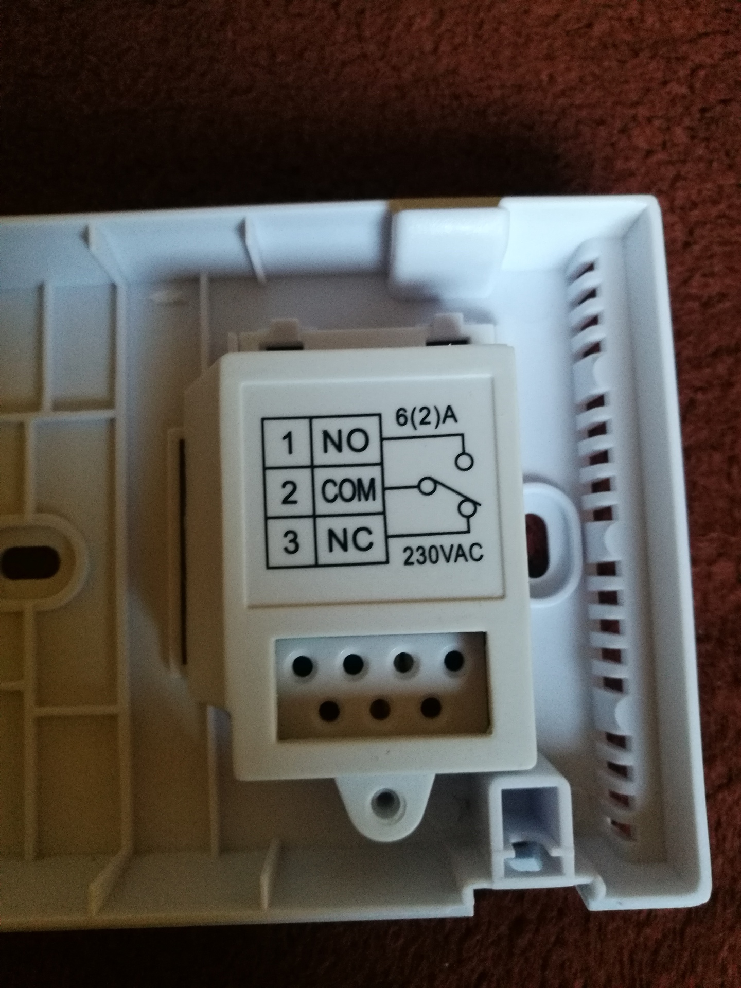

(#) Stefan 71 hozzászólása Dec 3, 2019 /
Segítséget szeretnék kérni egy Bosch kombi gázkazán bekötéshez. Típus: GS4000W 24C23
Egy termosztátot szeretnék rákötni, amiről két vezeték jön. Képeket csatoltam.
Előre is köszönöm a választ!
(#) Stefan 71 válasza Stefan 71 hozzászólására (») Dec 3, 2019 /
Még ennyit hozzátennék.
(#) elektroton válasza Stefan 71 hozzászólására (») Dec 3, 2019 /
Ugyan az a válaszom mint amit alább írtam itt:Bosch 3000-nél is. Azokon a LR-LS kapcsokon 230V kapcsolása történik. Ez szerint kell szerelni (230V)
