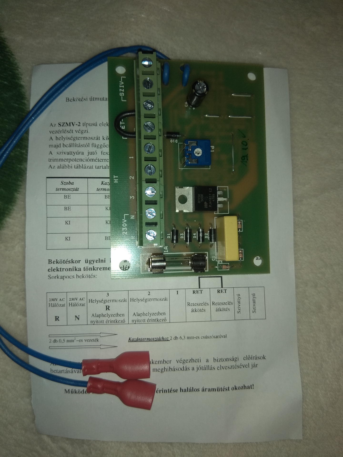

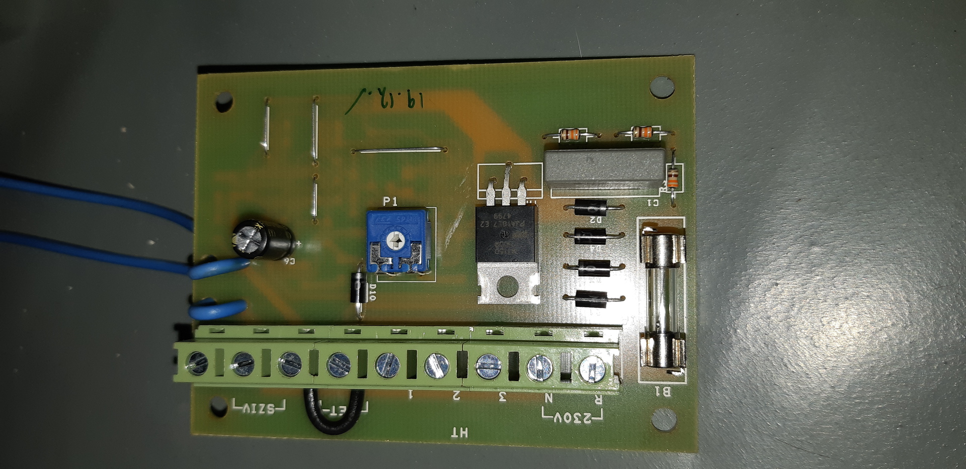

(#) szaboors87 válasza szaboors87 hozzászólására (») Dec 6, 2019 /
Az előzőekben átbeszélt módon, sikerült a termosztátot hozzáillesztenem a FÉG C21 kazánomhoz.
A javaslatotokra vásároltam egy új, az utókeringetést vezérlő panelt, viszont ezen nem teljesen ugyan az a termosztát bekötési sorrendje.
Az eredeti panelen ez volt a kiosztás:
3 - kapcsolt pont
4 - fázis
5 - nulla
Az új panelen (kép csatolva) pedig ha jól gondolom így kell történjen a bekötés, viszont nem vagyok biztos benne, mert az 1-es ponthoz nincs írva semmi:
3 - fázis
2 - kapcsolt pont
1 - nulla
Továbbá az lenne a kérdésem, hogy a reteszelés átkötés mi célt szolgál? Kell azzal bármit csinálom?
Nagyon köszönöm ismét a segítséget!
(#) ronin75 válasza szaboors87 hozzászólására (») Dec 6, 2019 / 1
Szerintem jól gondolod, az egyes ponthoz azért nincs írva semmi, mert inaktív. Bekötheted azt a pontot is, maximum nem működik. Esetleg kicsengetheted vagy megnézheted, hogy a panelen hova megy, vagy összevan-e kötve a hálozati nulla sorkapcsával. Milyen termosztáttal használod?
A reteszelés rövidzárát hagyd benne, azzal lehetne tiltani ha több gáz vagy egyéb készülék üzemelne egyszerre.
Ui: szerintem nem is kell foglalkoznod a nullàval, a Q7-nek nem kell.

(#) szaboors87 válasza ronin75 hozzászólására (») Dec 6, 2019 /
Köszi a megerősítést.
Megnéztem a panel hátulját, össze van kötve a hálózati nulla az 1-es ponttal igen.
Q7RF és E280 van nálam próba jelleggel egy pár nap erejéig.
(#) proli007 válasza szaboors87 hozzászólására (») Dec 6, 2019 / 1
Hello! A Q7RF-hez kell a 230V tápfeszültség is.
A panel 1-es pontját az RF N pontjára kötöd.
A panel 3-as pontját az RF L pontjára.
A panel 2-ess pontját az RF 2-es pontjára.
És kell egy átkötés is az RF L és RF 1-es pontja közé.
Az E280-ból a GC típusnak kell lenni.
A panel 1-es pontja a GC 3-as pontjára
A panel 3-as pontja a GC 4-es pontjára
A panel 2-es pontja a GC 2-es pontjára
És kell egy átkötés a GC 1-es és 4-es pontja közé.
A hozzászólás módosítva: Dec 6, 2019

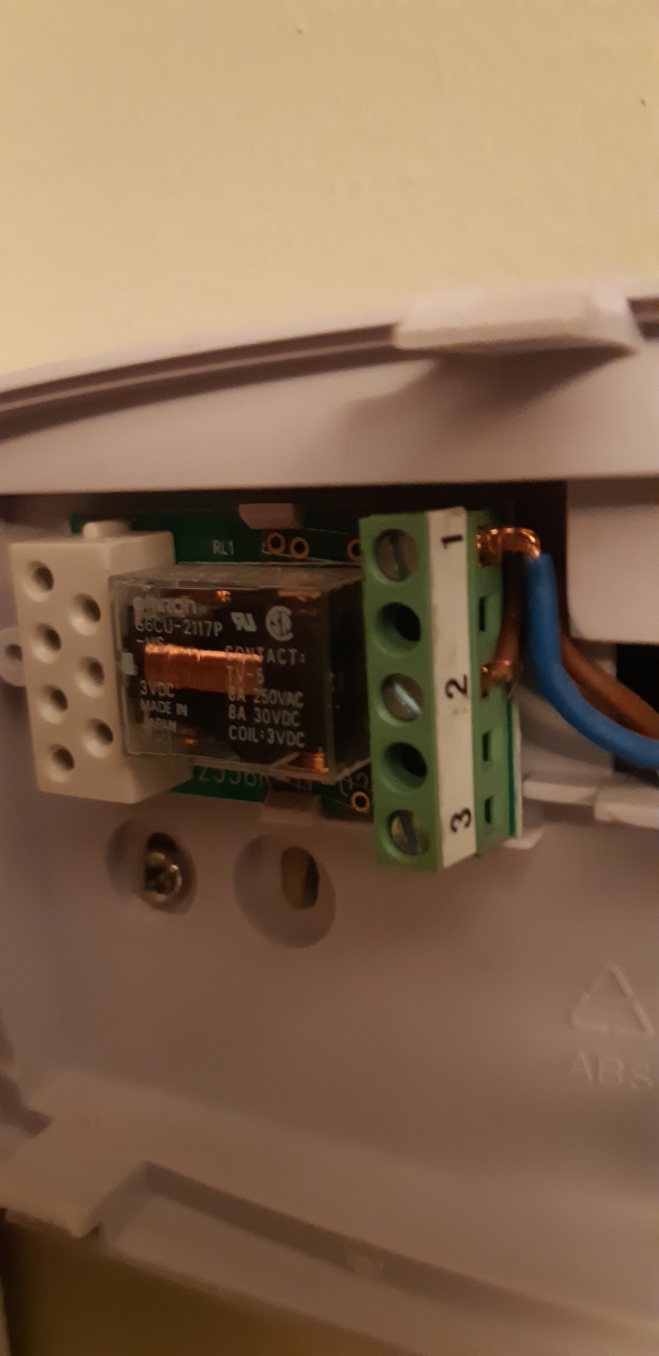

(#) szaboors87 válasza proli007 hozzászólására (») Dec 7, 2019 /
Szia, köszönöm a Q7RF tiszta sor, viszont az E280 nem olyan, mint amit említettél. (csatolva a kép róla)
Az eredeti panellel működésre bírtam az E280at is, L és N a vezérlő sorkapocsról fázis és nulla, COM áthidalás az L-ről, NO a vezérlő sorkapocsról a kapcsolt pont.
Jó lehet ez a bekötési mód az új panel esetén is?
Köszönöm szépen!
(#) szaboors87 válasza szaboors87 hozzászólására (») Dec 7, 2019 /
Pontosítanék, mert pont a lényeget nem írtam le, tehát a bekötés E280 esetén az új panellel az alábbiak szerint működhet?
termosztát L -> vezérlő 3-as pont
termosztát N -> vezérlő 1-es pont (ez ugye az előzőekben felmerült, hogy nem feltétlenül szükséges)
termosztát COM -> áthidalás a vezérlő 3-as pontról
termosztát NO -> vezérlő 2-es pont
Köszönöm szépen!
A hozzászólás módosítva: Dec 7, 2019

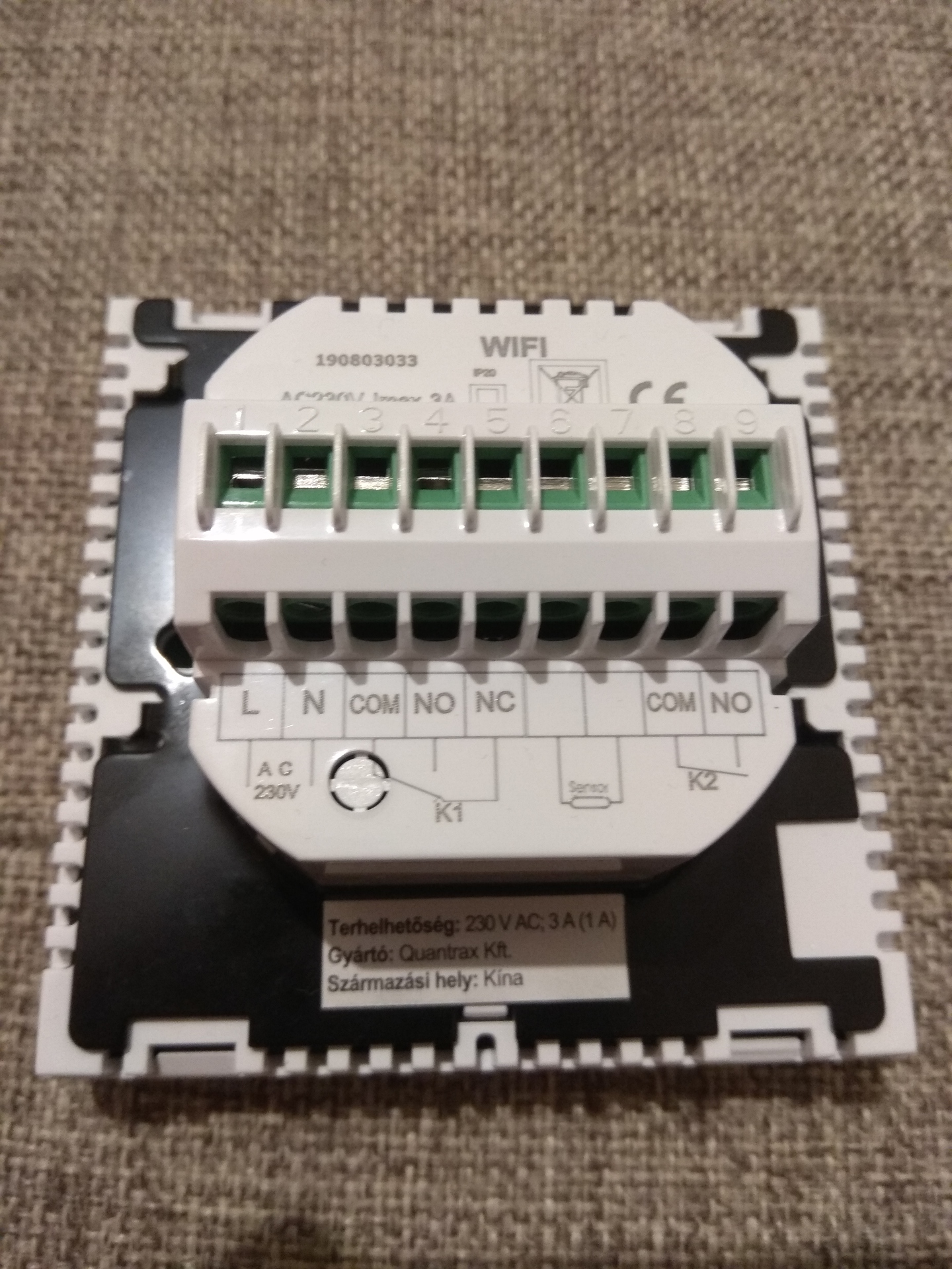

(#) proli007 válasza szaboors87 hozzászólására (») Dec 8, 2019 / 1
Hello! Jó lesz így. A nulla akkor a "nem szükséges kategória", ha a termosztát nem használja a 230V tápot, vagy is elemről működik. Egy WiFi termosztátnak nyilván van tápja, mert az fogyaszt.

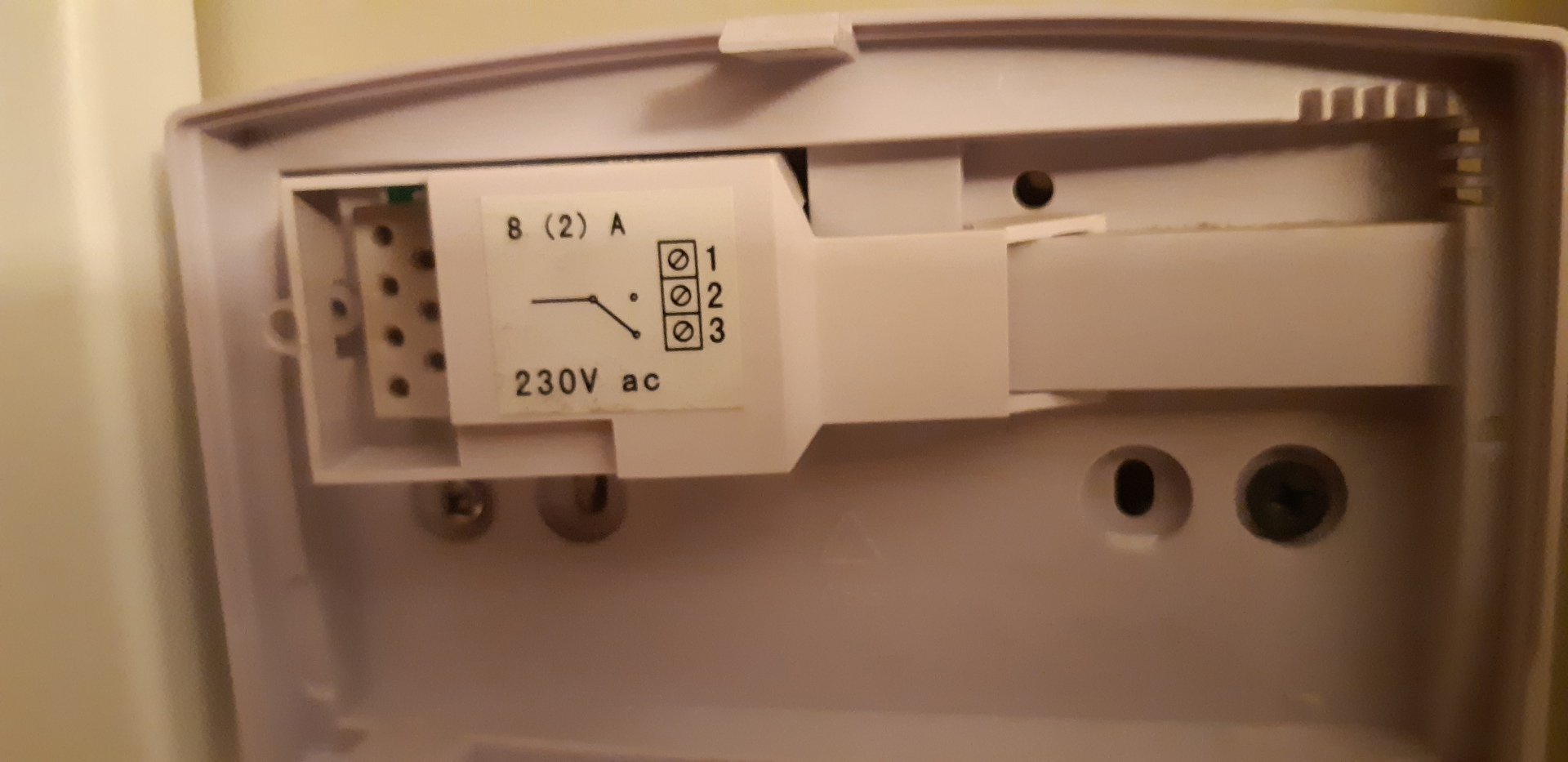

(#) beresmuvek hozzászólása Dec 19, 2019 /
Üdv!Köszi a segítséget .A panel szobatermosztát 2 és 3. Az lenne még a kérdésem,hogy a BRH W7 digitális szobatermosztáton van 1,2,3 bekötés ezeket hogy kel helyesen bekötni?Állítólag 1,2 a fűtés a 3 a klíma bekötés.
