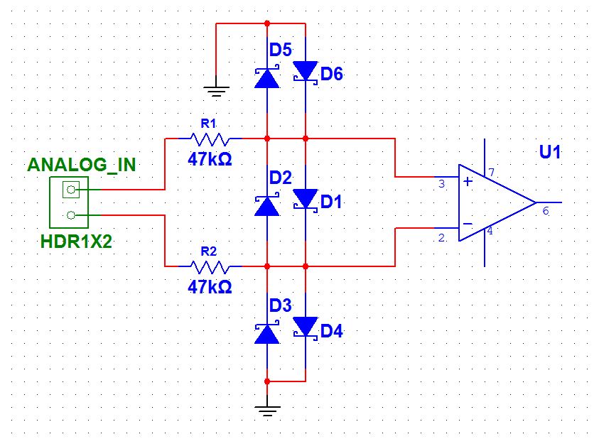

Van néhány villámvédelemmel meg túláram-védelemmel foglalkozó témakör, de ha jól mértem fel a terepet, ilyen még nincs. Leírás: Arról szól a topic, hogy digitális és analóg áramköröket, azok bemenetét milyen kapcsolással lehet megvédeni a tönkremeneteltől. Példák: ADC-k bementének feszültség korlátozása (túl fesz. és negatív polaritás) oly módon, hogy lehetőleg a mérendő analóg jelet a legkevésbé befolyásolja. Műveleti erősítők bemenetének védelme túlfeszültség ellen, ESD ellen, szintén úgy, hogy a bemenő pár mV-os jelet ne befolyásolja. Akkumulátorról és szárazelemről hajtott áramkörök védelme fordított polaritású elem-berakás ellen. Ezek a megoldások valószínűleg többnyire diódákkal megoldott kapcsolások lesznek, de azért nem ártana kicsit konkretizálni a dolgokat. Első kérdés: Fel is vetnék egy kérdést, illetve a hozzá tartozó megoldást. Ez elméletben stimmel, de még nem győződtem meg róla, javítsatok ki, ha tévedek. ~mV os analóg bemenő jel, ami egy műveleti erősítőre megy rá (differenciális bemenetként). Egyrészt védeni akarjuk az op.amp.-ot a túl nagy differenciális bemenő feszültségtől, másrészt ESD védelmet is szeretnénk, harmadrészt szeretnénk, ha a bemenő jelünk a legkevésbé torzulna. Mellékelem a kapcsolást. Schottkey dióda, illetve ellenállás-érték választással viszont gondban vagyok. Vannak e ökölszabályok, vagy tapasztalatok erre vonatkozóan? Köszönöm! adam |
