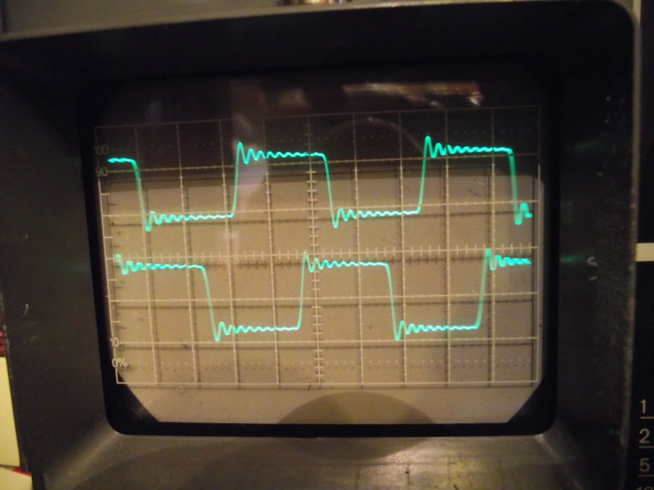

Kérésedre készítettem 5KHz négyszögről is felvételt.
Fent PHILIPS CD kimenete, lent a csöves. CD kimenetén lévő szűrő hatása is jól látszik fázistolásban... A hozzászólás módosítva: Jan 16, 2015

A mérési eredményeden mi az a belengés a négyszögjelben? A CD csinálja? Vagy ilyen a mérőlemezen a jel? Azért kérdem, mert a trafós változatnál nem volt ilyen lengés.
Szerintem az a kvantálási zaj, ilyen a négyszögjel az audio DAc-oknál, nem erre vannak kitalálva. A trafós megoldás, túl lassú volt, hogy átvigye.

simpi pontosan leírta az okát, trafós kimenet is ezt produkálja.
Trafóról az első mérés amit fentebb láttál, az generátorról meghajtva készült, nem a DAC kimenetéről, az csak maga a transzformátor mérése volt. A hozzászólás módosítva: Jan 18, 2015
Itt látható 10KHz szűrővel és nélküle..
Alapvetően a meredek sávkorlátozás miatt lesz ilyen. A négyszögjel végtelen spektrumából eltávolítjuk az Fs-től az összes komponenest. Ezt kapjuk.
Egyébként nincs túl sok információtartalma egy ilyen képnek, leginkább valamilyen durva hibát, pl frekvenciamenetben jelezhet. Egy régi olvasmányos cikk: Dr. Takács Ferenc: Szűrővizsgálat Bővebben: Link A hozzászólás módosítva: Jan 18, 2015
Kicsit még utána kell olvasnom a témának, de már nagyjából értem, tehát ha több mintavétel férne bele egy 5kHz-es négyszögjelbe, jobban reprodukálható lenne, és szebb lenne a jelalakja is. Minél finomabb a felbontás, annál kevésbé lesz hullámos a négyszögjel teteje. Ennek kompatibilitási problémái lennének, ha már MS/s-ban mérnék a mintákat. A régi CD játszók már nem lennének használhatók.

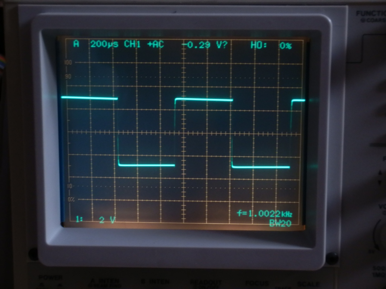

Egy négyszögjel 4 azaz négy mintavétellel előállítható. Vajon mennyi plusz információt jelentene, ha még 18000 ugyanolyan értékű mintát betennénk?
Semennyit. Itt egy kép a digitális szűrő nélküli dacom kimenetén. 1,022 kHz négyszögjel 44,1khz mintavételezéssel, csupán több mint elsőfokú analóg szűréssel: |
