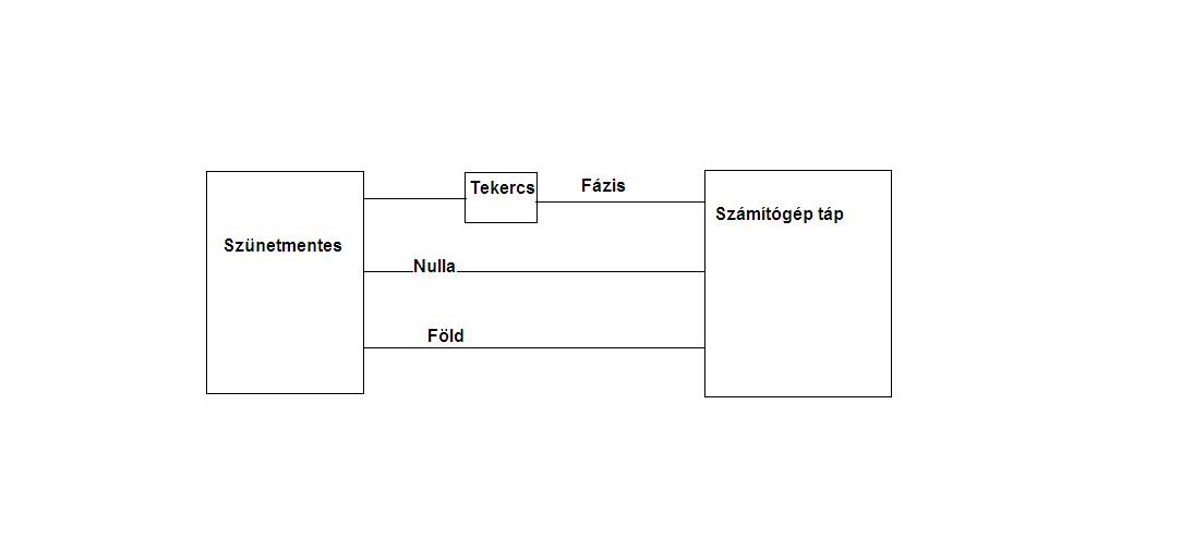

(#) Dudus válasza csakjoe hozzászólására (») Okt 13, 2007 /
Az nem 1x40W hanem 40W-os neonhoz van. Milyen rajzot vársz ahhoz, hogy ezt a tekercset kösd sorba a tápoddal?
Szakítsd meg a tápodról a szünetmentesre menő barna vezetéket és ezt kösd be úgy hogy az egyik barna vég az egyik kapocsra a másik barna vezetékvég a másikra.
(#) Krisz03 válasza Dudus hozzászólására (») Okt 13, 2007 /
Ilyenről már én is hallottam, hogy az aktív PFC-s tápok nem igazán szeretik az olcsóbb szünetmentesek által kibocsátott jelalakot.
Ez a tekercs, amiről beszélsz, hogyan néz ki? Ugyanis nekem is aktuális lesz ez a művelet, mivel le kellet cserélnem a "Kodegány" tápot. Chieftec-et vettem.
És akkor csak simán be kell kötni a 230-as ágba? Engem is érdekelne egy rajz, nehogy valamit elkössek.
(#) Dudus válasza Krisz03 hozzászólására (») Okt 13, 2007 /
Ez egy szükségmegoldás. Az aktív PFC-s táp miközben próbálja szünetmentes által generált a "trapéz" - t színuszosra alakítani, akkora áramokat produkál, hogy lenyomja a szünetmentesben a védelmet. Ha egy fojtótekercset raksz vele sorba, akkor némi feszültségesés árán a tekercs simítja és közelíti a színuszhoz a jelalakot. A táp tud kisebb feszültségről is működni, nem gond az a néhány volt, ami esik.
A rajzon nem ér röhögni !!

(#) csakjoe válasza Dudus hozzászólására (») Okt 13, 2007 /
Hát ez igaz, de én a teljesíményre mentem... na mind1. Kipróbáltam a rajzodat ezzel a 40 W-os cuccal. De a gép ki-be kapcsol csak...vmi más megoldás esetleg...
(#) csakjoe válasza csakjoe hozzászólására (») Okt 13, 2007 /
lejet hogy rosz a tekercs??? Nagyobb kell?
Bonts ki egy rossz tápból egy PFC tekercset (passzív pfc-s táp legyen) és azzal próbáld.

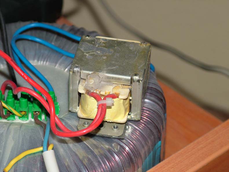

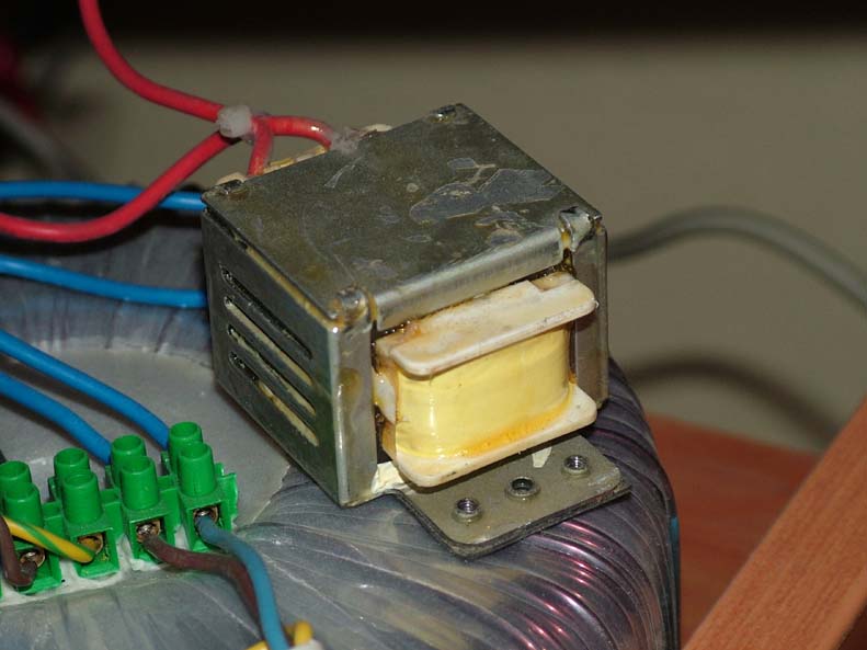

Két vezeték jön le róla és van a táp PCB-jére forrasztva vagy dugva. Általában a házhoz van csavarozva 4 csavarral. Jó nehéz.
Én ezt használom az 1500VA-s toroid leválasztótrafómhoz lágyindításra, mint a képen látszik, és bevált.
Akkor azt hiszem, van is egy ilyenem: Ez lenne az a 3. képen?
Annak tűnik.

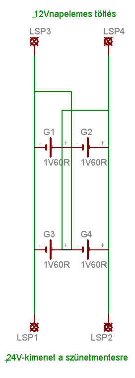

(#) Fidel hozzászólása Márc 17, 2008 /
Az volna a problémám, hogy adott egy szünetmentes tápegység, amiben 4db akku van, kettő-kettő sorbakötve egymással.
Az volna a kérdés, hogy ezeket egy külső töltőről lehetne e tölteni valahogyan, hogyha a külső töltő csak 12V-ot tud?
Meg a szünetmentes mit szól hozzá, ha müködés közben egy töltőt rákötök az aksikra kivülröl?
(#) Dudus válasza Fidel hozzászólására (») Márc 17, 2008 /
Szerintem 4 db 6V-os akku van a szünetmentesedben. Ezt 24 voltos töltővel tudod jól tölteni és kell egy töltéskiegyenlítő is, különben hamar tönkremegy valamelyik. Én ki szoktam cserélni 2 db. 12V-osra.
Ha intelligens az UPS (pl. APC SMART 1000) akkor kiszúrja a pluszban rárakott töltőt és villog az eleje, mint egy karácsonyfa. Nagyon pontosan be kell állítani a töltődet, hogy ne legyen gubanc. Én végül levettem a töltőt, mert a sajátja is viszonylag hamar feltöltötte. 2 db 90Ah-s akkuval fejeltem meg az UPS-t és némi extra hűtéssel tökéletes lett.
12V-os töltővel csak kettesével tudod tölteni és ki kell venni őket. Üzem közben nem egészséges.
A fentiek akkor igazak, ha 4 db 6V-os akkumulátorod van !!
(#) Fidel válasza Dudus hozzászólására (») Márc 17, 2008 /
4db 12V os van benne, párban vannak sorba kapcsolva, tehát 24V-ot adnak le!
Nem szeretném kivenni a töltéshez őket, mert az volna a lényeg, hogy nem lenne a hálózatba bedugva, csak egy napelemes töltőt kötnék rá az akumulátorokra, de az meg csak 12V-os, ezért valahogyan ki kéne küszöbölni, azt, hogy a töltőt két akumulátorra párhuzamosan kellene rákötni, viszont ezek sorba vannak kötve, ezt kéne valahogyan megoldani!?
A rajzon van némi hiba, mivel nem tudom, hogy az eagle-ban hogyan kell átvezetni egymás felett a kábeleket, meg ugye ez így hülyeség is, csak az érdekelne, hogy ez megoldható e valahogyan?
Ha követed a vezetékeket, akkor ez totál rövidzár.
Emeld meg egy DC-DC konverterrel a feszültséget és töltsd így. Bár napelemről évekig fogod tölteni.

(#) Fidel válasza Dudus hozzászólására (») Márc 18, 2008 /
Tudom, hogy rövidzár, de az volna a kérdés, hogy a napelem cellákból jövő vezetékeket valahogyan diódák beiktatásával el lehetne e úgy választani, hogy a sorba kötött cellákat külön külön 12V-al tudja tölteni!?
