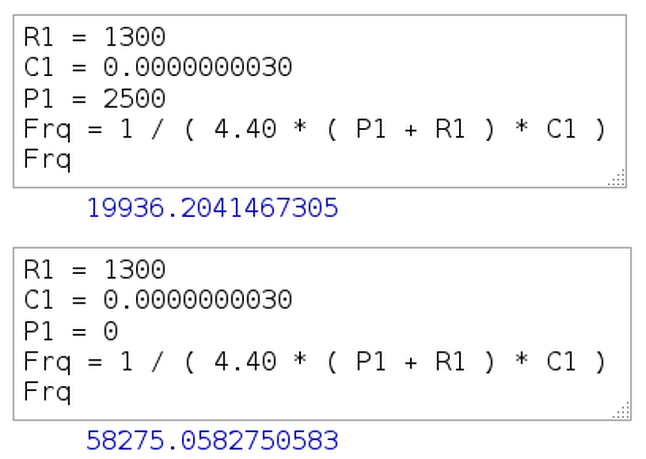

(#) csanyipal válasza _BiG_ hozzászólására (») Aug 14, 2014 /
A következő C1, R1, P1 értékekkel szerintem egészen jó frekvencia-tartományt kaptam.
Jó lesz így?

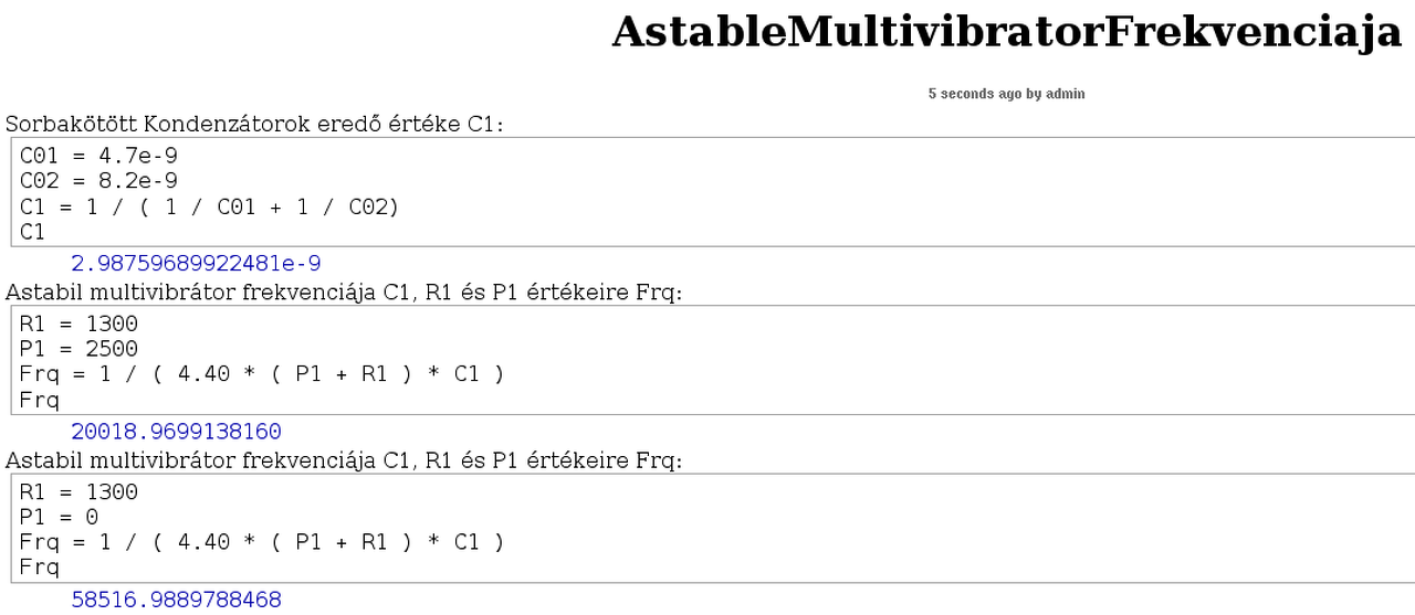

(#) csanyipal válasza csanyipal hozzászólására (») Aug 14, 2014 /
Mivel nincs a boltban 3nF értékű kondenzátor, kicsit számoltam, és kaptam egy még jobb megoldást ( Lásd a képet! ). Jó lesz így?
A hozzászólás módosítva: Aug 14, 2014

(#) _BiG_ válasza csanyipal hozzászólására (») Aug 15, 2014 / 1
Jó lesz, de 1,3k-s ellenállás nem biztos, hogy van, bár az 1%-os sorozatban lehetséges. A 10%-osban van 1,2k-s.
Kicsit nagyobb lesz a kezdeti és a végfreki. De ez nem gond.

(#) csanyipal válasza _BiG_ hozzászólására (») Aug 15, 2014 /
„A fenti programot még sose láttam.”
Amivel kiszámoltam az astabil multivibrátor frekvenciáját?
Arch Linux, azaz GNU rendszert használok az asztali gépemen.
Föltelepítettem a Sage Math program-alkalmazást. Nem nagyon értek még hozzá, meg nem is vagyok nagyon jó matematikus, de ezt az egyszerű képletet azonban már be tudtam vinni.
Szerintem, Ti, akik profik vagytok az elektronikai tudásotokkal, kiválóan alkalmazhatjátok.
Ugyanis, bármilyen bonyolult függvény ki is rajzolható vele. Webes felülete is van, én azt használtam.
Nagyon sokat tud biztosan. Kipróbálható online is.
Ja, Te biztosan a gEDA programról beszélsz.
A hozzászólás módosítva: Aug 15, 2014
