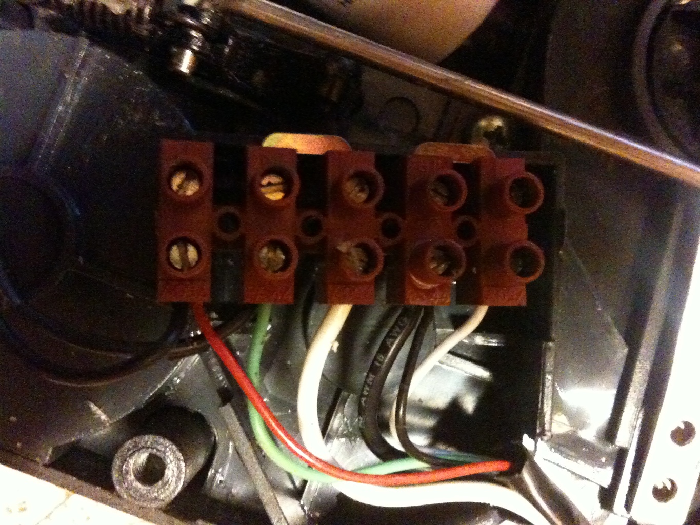

(#) standal hozzászólása Ápr 26, 2013 /
Olyan problémám van hogy egy Delux 340-es takarítógép motorján meg szeretném változtatni a forgás irányát, de bekötési leírást és lényeges infókat a motorról nem találtam azon kívül, hogy 900 W-os, az eredeti bekötésről tudok képet mellékelni. A képen ugyan nem látszik de a piros és a zöld pontnál van a kondi bekötve.
Remélem valaki tud nekem segíteni, előre is köszönöm!
