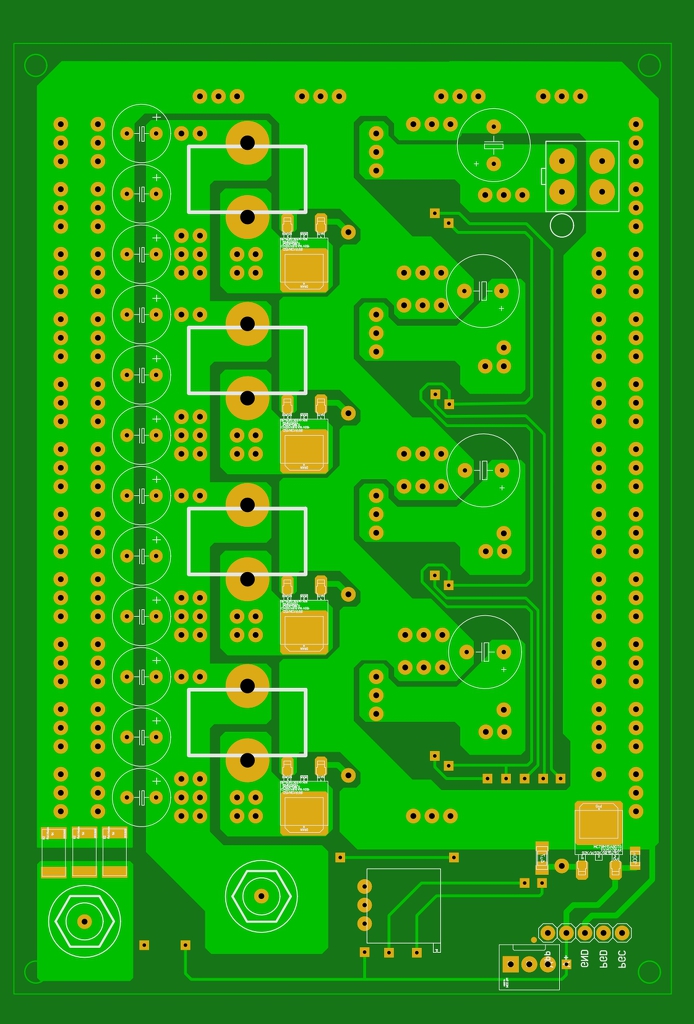

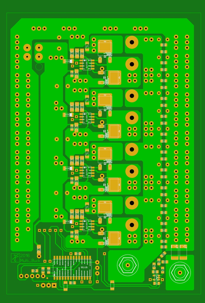

Elkezdtem rajzolgatni a kapcsolást, de megakadtam a szabályozás részében. Úgy gondolom két út áll előttem:
- mérem az áramot egy AD-vel, és ez alapján szabályozok,
- egy komparátorral figyelem az áramot, aminek a billenési pontját a DA-val állítom, és így állítom a kitöltést. Az első esetben lehetne PID, de a második talán gyorsabb tudna lenni. Van valakinek erről tapasztalata/ötlete?
(#) ktamas66 válasza ktamas66 hozzászólására (») Ápr 18, 2016 / 1
Nagy nyüzsgés nincs . Lehet ez a része inkább a DC-DC-s topicba tartozna. Rajzoltam egy nyákot is egy PC alaplap alkatrészeinek felhasználásával első körös tesztnek. A szabályozásra meghagytam mindkét lehetőséget.

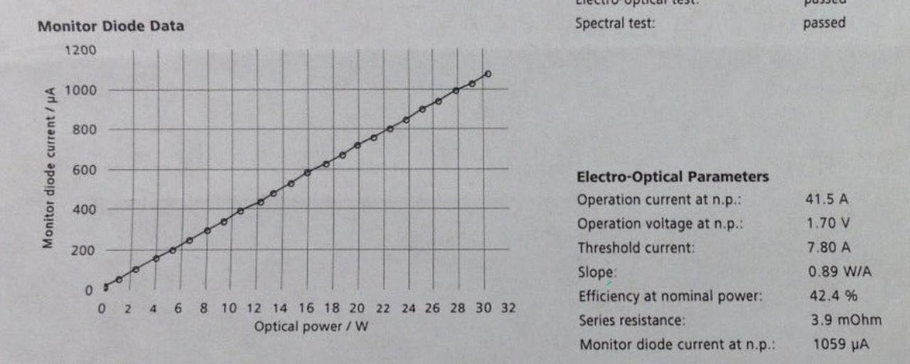

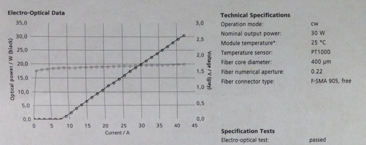

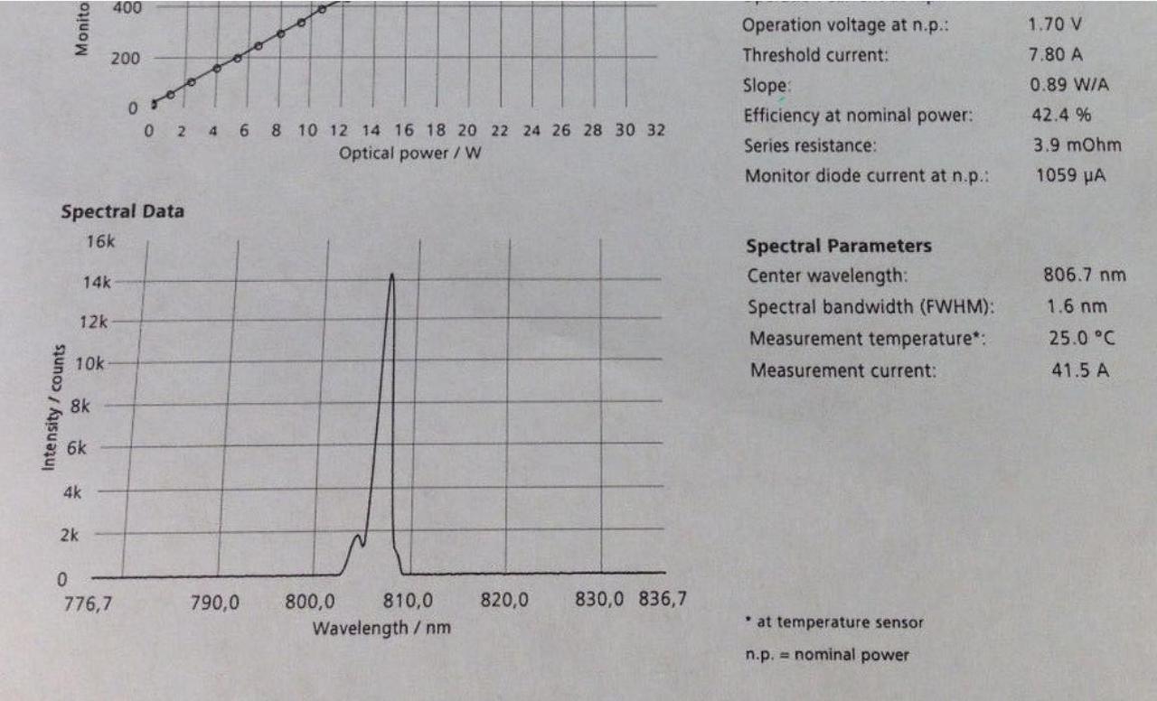

Kaptam egy lézert is a táp teszteléshez (eddig leginkább egy kerítésdrótot izzítgattam), ráadásul találtam a neten róla leírást is. Ebben látszik a beépített dióda karakterisztikája is. Tehát nem az áramra kellene szabályozni, hanem a visszamért teljesítményre, vagy valamilyen kombinációra? Én elég kezdő vagyok a témában.
