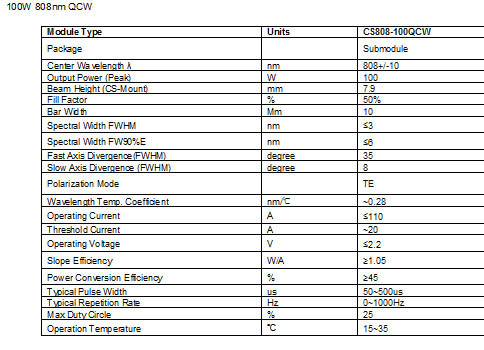

(#) papus51 válasza szucsip hozzászólására (») Máj 26, 2013 /
Nem vettem bunkóságnak.
Viszont csatolom a lézer dióda adatait. Ez talán közelebb visz a megoldáshoz.
A 0 Hz-et nem én találtam ki, hanem az adatlapon szerepel.
Abban persze igazad van, hogy 0 Hz-en nincs sok értelme a kitöltési tényező változtathatóságának.
(#) szucsip válasza papus51 hozzászólására (») Máj 26, 2013 /
Ennyit lehet róla tudni kizárólag? Nincs teljesebb adatlap? Mert itt 110A alattinak jelöli a működési áramot, a max Duty circle pedig 25%.
Ráadásul a Typical pulse width= 50-500us.
Tehát nagyon súlyosan félreértelmezi az adatlapot valaki (kettőnk közül).
Természetesen én is látom az összefüggéseket, hogy például 1000 Hz esetén az 500 us az már 50% kitöltési tényezőt jelent nem 25-öt.
Ettől még a tervezendő táp lehet kissé felül tervezett, hiszen szabályozhatónak készül.
Engem inkább az érdekelne, milyen legegyszerűbb áramkörrel lehetne stabilan és lehetőleg alacsony teljesítmény veszteséggel előállítani a meghajtáshoz szükséges tápot.

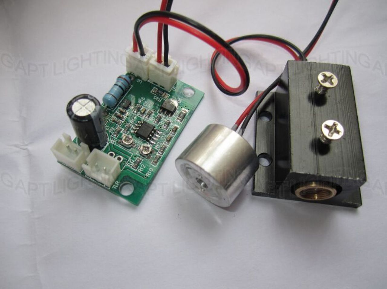

Sziasztok! Szükségem lenne egy 100Mw os zöld és egy 200Mw os piros lézerhez való elektronikára. Azaz egy áramgenerátorra! Mert amit kaptam hozzá gyárilag, enyhén szólva is melegszik... Jó lenne egy jól bevált kapcsolási rajz, alkatrészlista... stb... Jó lenne ha 5 voltról vagy 12 voltról menne... Mert jelenleg ilyen egységem van vezérléssel... Legalábbis jó lenne stabilabb hűtött masszívabb vezérlés a két diódának!
(#) jozsojo válasza (Felhasználó 13571) hozzászólására (») Szept 1, 2014 /
Valóban....Gépelési hiba... Sorry..

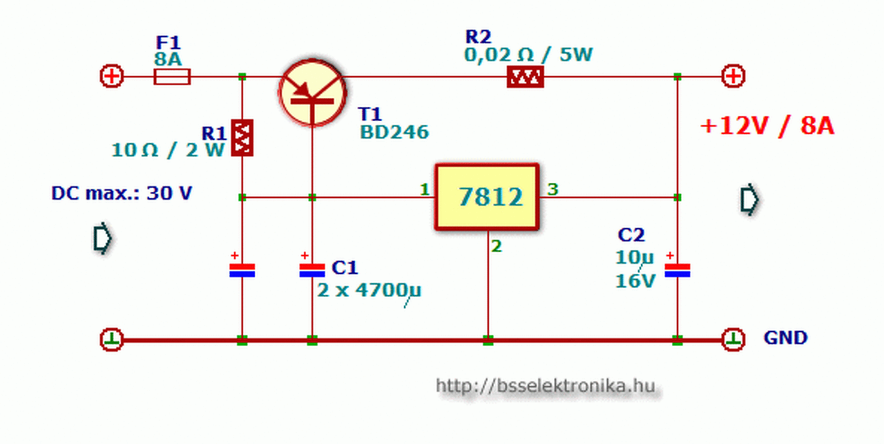

(#) Melphi hozzászólása Márc 14, 2016 /
Valaki tudna pár szót mondani egyik és másik alkalmazásról, mindkettőt megépítettem, az első nem a leg tökéletesebben működött, de a második hibátlanul ment, melyik miért jó?
Köszönöm
(#) tibibalogh520 válasza Melphi hozzászólására (») Márc 14, 2016 /
Egyik sem labortáp!!!
(#) kameleon2 válasza Melphi hozzászólására (») Márc 14, 2016 /
Szia! Az egyik pnp a másik párhuzamosított npn tranzisztorokkal tud nagyobb áramot, mint maga a stabkocka 1 Ampere. De valóban nem labortáp egyik sem, ráadásul a 78xx stabkockának jelentős felesleget kell elfűtenie. Elvileg 35V a felső feszültséghatár, de gondolj csak bele: Ha 1 A-el terheled folyamatosan, akkor 30V-os betápnál a maradék 18V-on is 1A folyik, azaz 18W-ot kell eldisszipálnia - szebb szóval elfűtenie! Nagyobb áram esetén ugyanez történik a tranzisztorokon is, azaz bazi nagy hűtőborda is kell és a hatásfok is igen alacsony lesz. Mi a feladat? Mit szeretnél táplálni? Arról nem is beszélve, hogy van külön tápegység topik és DC-DC konverter topik is. Talán célszerűbb lenne ott folytatni.
(#) Melphi válasza kameleon2 hozzászólására (») Márc 15, 2016 /
Tudom hogy nem labortáp, egy nagy áramú lézer elé kellene analóg sabiltáp, csak nem tudtam eldönteni melyik legyen, ami az első képen látható az tényleg egy fűtés temető, de akkor minek alkották meg, a második képen lévőt 1 tranyóval meghajtottam 5A-al gyönyörűen bírta, ráadásul itt a stabot nem is kell hűteni, de ha ez a kapcsolás annyira jó akkor a másiknak lehet valami előnye ezzel szemben?
(#) kameleon2 válasza Melphi hozzászólására (») Márc 15, 2016 /
Ha lézerhez kellene, akkor mindenképpen valamilyen áramgenerátoros táplálás lenne célszerű szerintem.
Ez nem áramgenerátornak kell, ez a transzformátor feszültségét lenne hivatott stabilizálni az áramgenerátornak.
